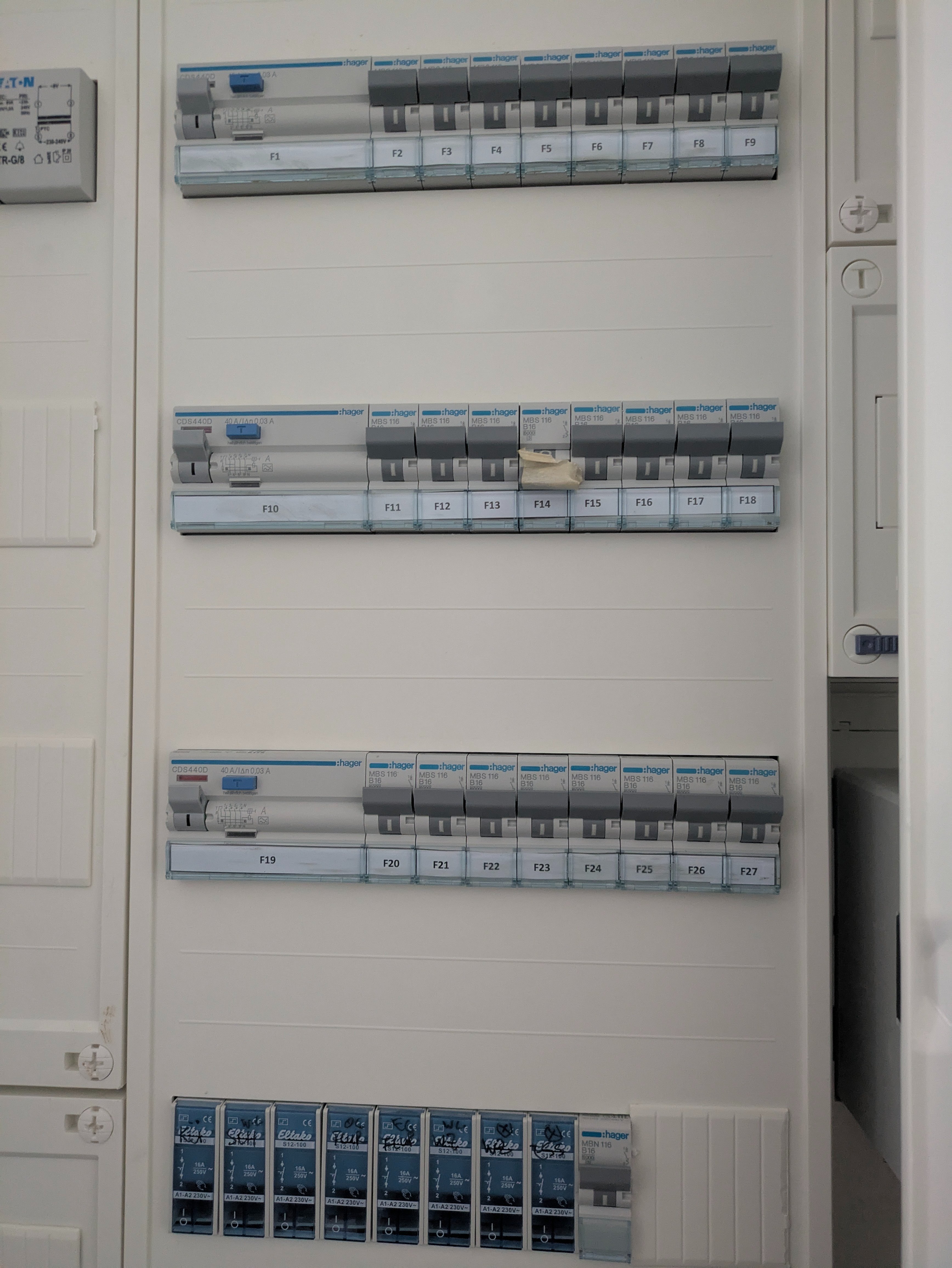

Sternschaltung mit Relais im Haus-Anschlußkasten? Äh... kenne das nur für Drehstrom Motoren (380VDC / 500VDC) Haste mal die Möglichkeit ein Foto hier reinzusetzen (Hausanschlußkasten)...
Reaktionen: SuperTuesday

Wir haben im EG mehrere Sternschaltungen, allerdings führt nur das Schalten der Wohnzimmerbeleuchtung zu dem Tonausfall. Deckenleuchte und Steckdosen hängen an einer Sicherung. Kann es vll. ein kurzer Spannungsabfall sein, der beim Schalten des Lampe auftritt und sich aber nur im Ton bemerkbarmacht?
Hier ein Bild von meinem Verteilerkasten. Unten die von mir bezeichneten "Relais", korrekt nennt man diese wohl Stromstoßschalter.
PS: Die Sicherung neben den Stromstoßschaltern hat mit der Installation nichts zu tun. In der Leiste war aber noch Platz für die Außensteckdose, welche separat abgesichert ist.
