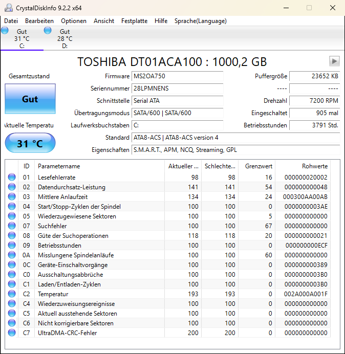

Ich muss die HDD nochmal überprüfen. Ich hatte den PC für ihn neu aufgesetzt, mit Windows 11 und sämtlichen Treiber/Windows Updates alles lief gut. Aber paar Tage später sollte ich ihn mir nochmal anschauen, weil der PC extrem langsam war. Ich konnte gerade so in den Taskmanager, weil alles so extrem langsam war und die Festplatte war durchgehen zu 100 % ausgelastet, aber welches Programm das verursacht hat, konnte ich im Taskmanager nicht entnehmen. Aber dadurch, dass alles Jahre gedauert hat, konnte ich nicht wirklich weiter nachforschen. Deswegen gucke ich nochmal, ob die normal weiterläuft, wenn die SSD verbaut ist.

OK, dort ist wirklich eine SATA SSD am sinnvollsten. Dazu die neue SSD an den SATA1 stöpseln, die HDD erstmal abklemmen. Anschließend im UEFI CSM/Legacy abschalten und Windows frisch im UEFI-Mode auf der SSD installieren. Nach der Installation die HDD wieder anklemmen, z.B. an SATA2. Im UEFI die Bootreihenfolge dauerhaft auf den Windows Bootmanager auf der SSD einstellen.

Da wird sich die HDD so langsam verabschieden.
Eine Crucial MX500, wie schon oft empfohlen, wird Wunder bewirken.
