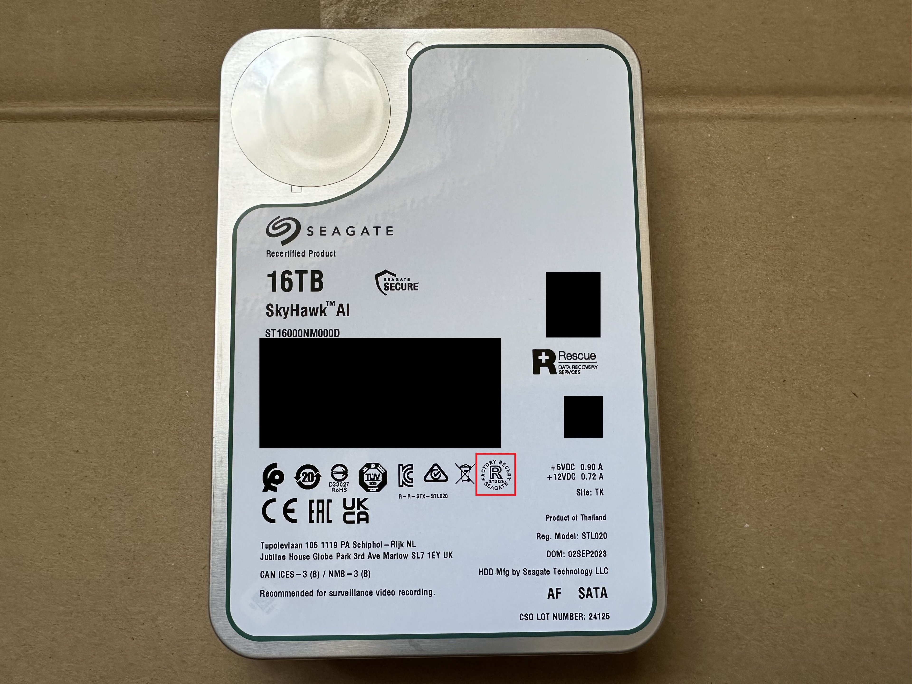

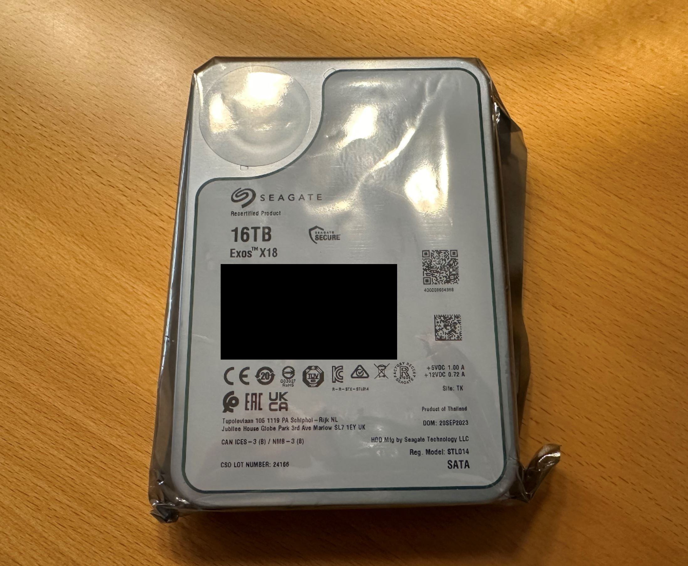

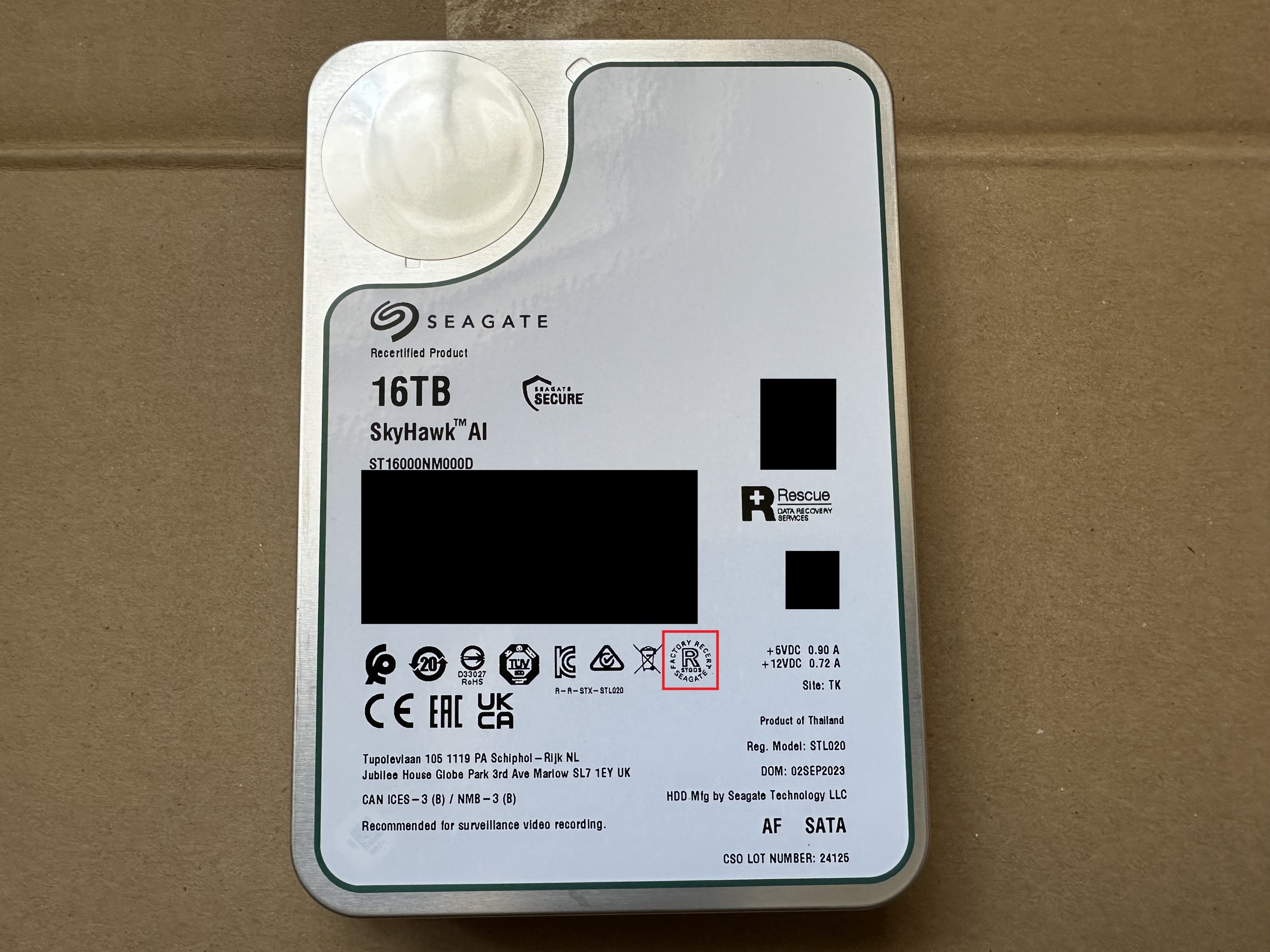

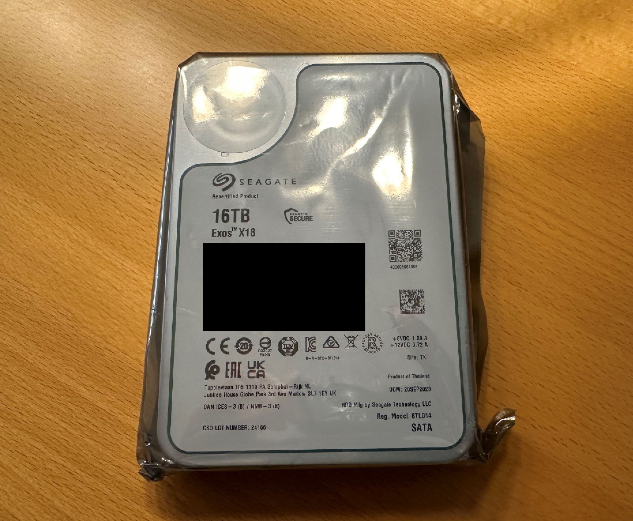

5hred schrieb:
Sind auch die refurbished-HDDs direkt vom Seagate RMA-Service betroffen? Wäre krass, wenn selbt Seagate Niederlassungen "unterwandert wären"...
Habe letztes Jahr insgesamt 10x 16TB (angeblich "factory recertified) gekauft. SMART und FARM aller HDDs sind identisch
Davon 4x EXOS X18 - und 6x SkyHawk AI (<- peinlicher "AI-Marketing-Käse" :D)

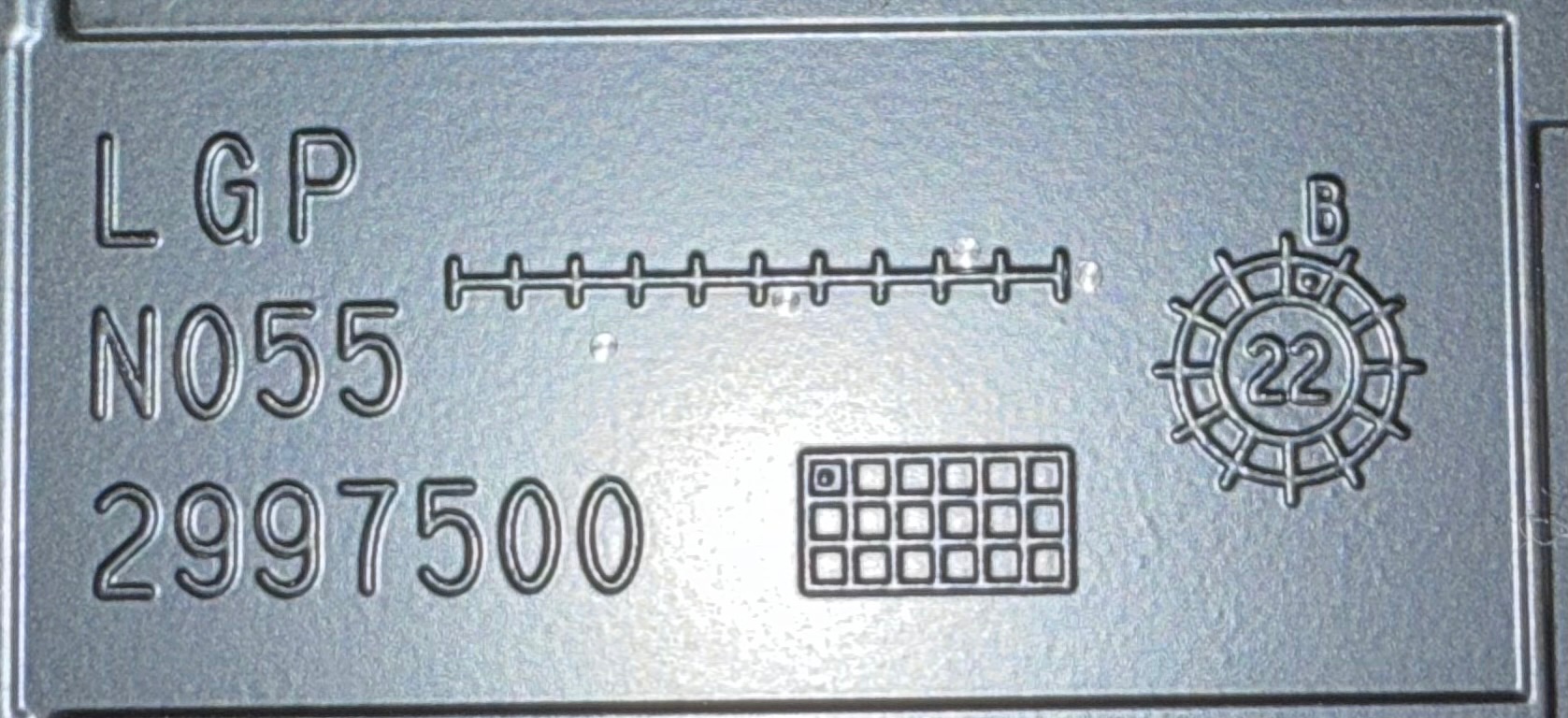

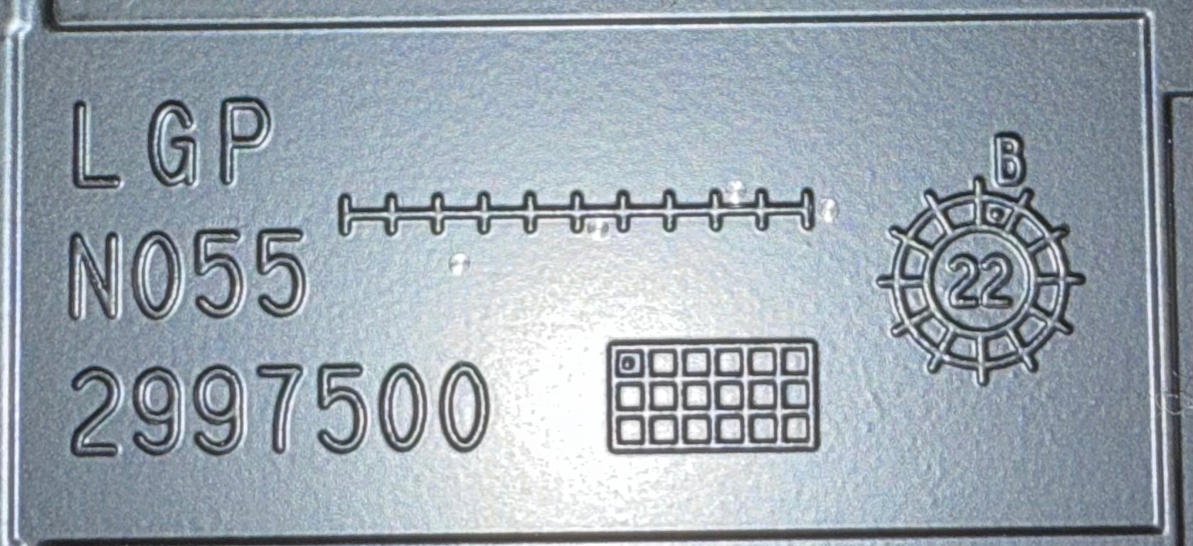

K.A. ob es relevant ist, aber prüft mal bitte den "Stempel" (ist im Chassis gegossen), was da steht
Die als "neu" verkaufte EXOS X20 hat da „22“ stehen. Wenn ich es richtig lese „Jan 2022“!?
Wofür die "liegende Leiter" mit den 4 Bohrungen und das "Gitter" stehen - k.A. - Weiss das jmd?
