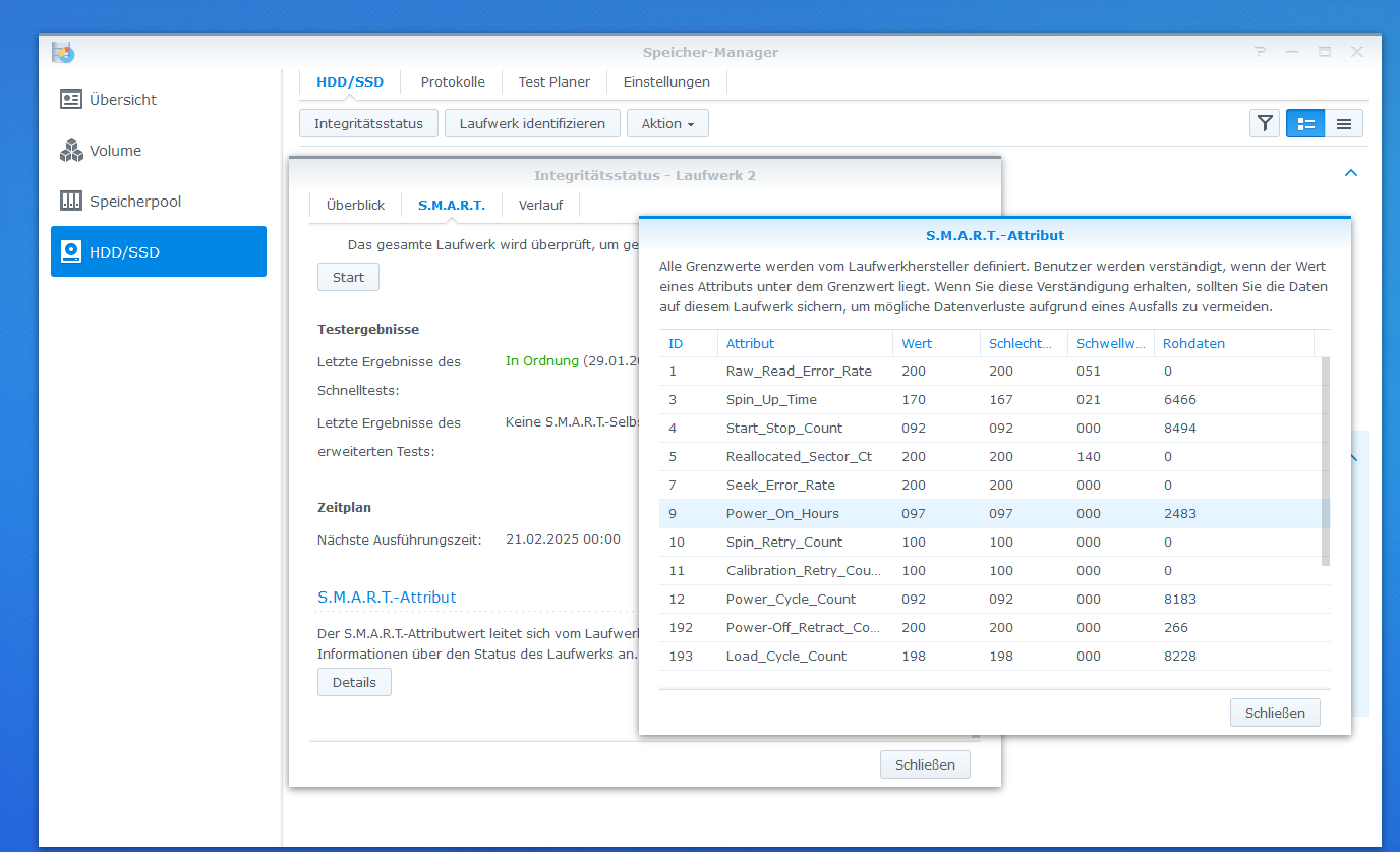

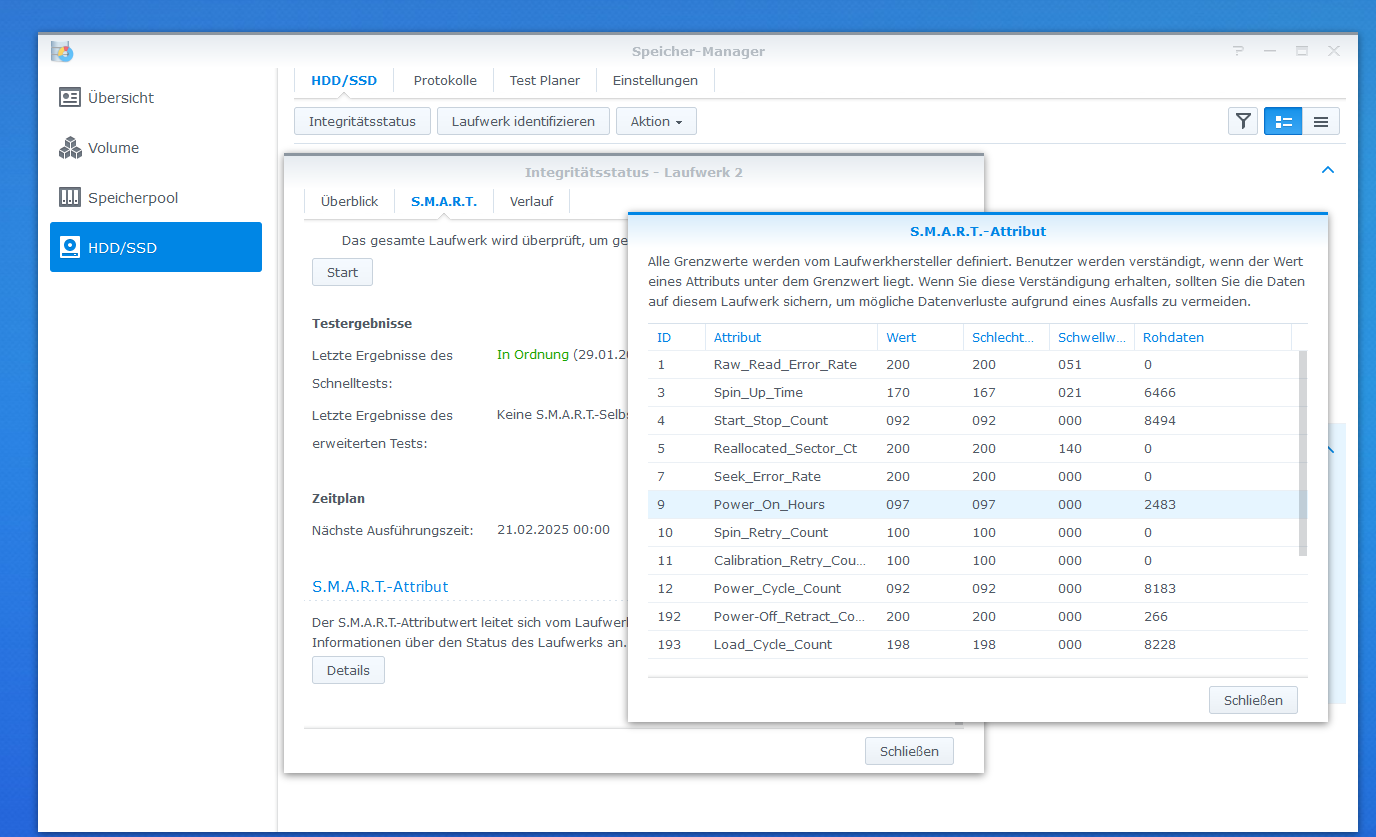

DarkSoul schrieb:
Mit dem "alten" DSM ging das noch:
Es ging ihm um den FARM-Log, nicht um SMART ;)
edit: Wurde ja geklärt :)

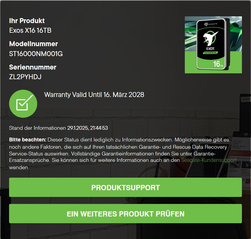

Man kann einzig nur den Garantiestatus prüfen (manuell eingeben oder QR-Code scannen
Wenn dann zb 5 Jahre Hersteller-Garantie angezeigt werden, aber nach dem Anschließen sich >20.000h herausstellen, wäre das echt verrückt :D
Daher die Frage an alle Betroffenen...
Ist jmd dabei, der 5 Jahre Garantie laut Seagate angezeigt bekommt, aber SMART und FARM sich trotzdem unterscheiden?

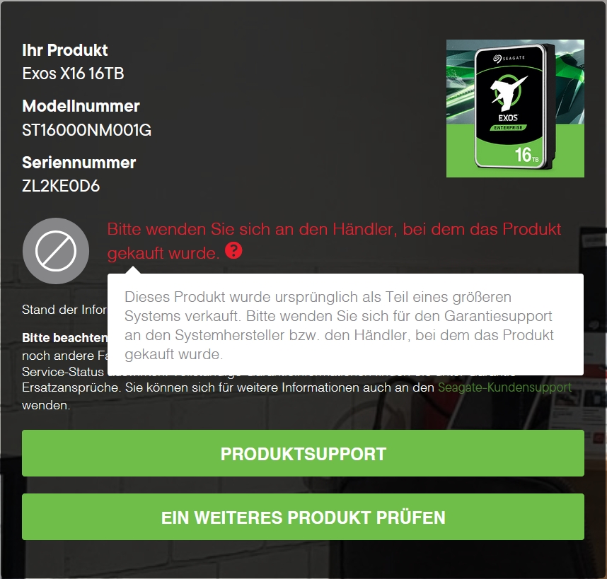

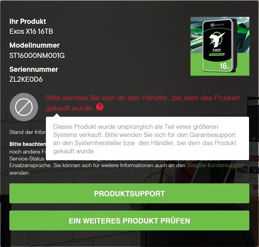

Hab letztens erst 2x 16TB Seagate Exos X X16 bei MF geordert und nun einfach mal per Seagate die Garantie gecheckt, und siehe da, auch ich hab wohl ein solches exemplar erwischt:
Die FARM Logs waren offenbar bis vor kurzem außerhalb Seagate kaum bekannt. Ich hab kürzlich spaßeshalber Chat GPT gefragt was ein SMART Status bei Festplatten ist. Es kamen seitenweise Erläuterungen.
Und dann habe ich äquivalent gefragt, was ein FARM Status bei Festplatten ist. ChatGPT sagte, ihm liegt in der verfügbaren Datenbasis (aktuell, bis Januar 25) nichts dazu vor, ob da ggf. ein Irrtum bzw. Begriffsverwechselung meinerseits vorläge ...
