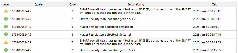

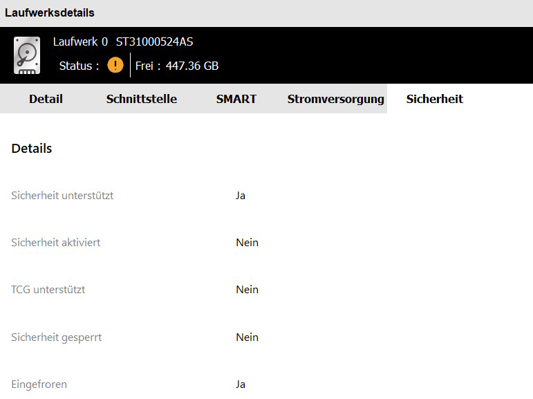

Ist eine Seagate Barracuda 7200.12.
Bei den SeaTools finde ich nicht die Möglichkeit Farm werte auszulesen.
Allerdings hab ich ein Ausrufezeichen bei der Platte und folgende Angaben im Log:
Richtig schlau werde ich da per Google nicht draus. Scheinbar ist das was eingefroren bzw. geschützt ?
Unter Sicherheit hab ich folgende Werte:
