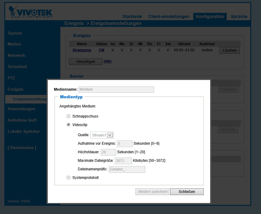

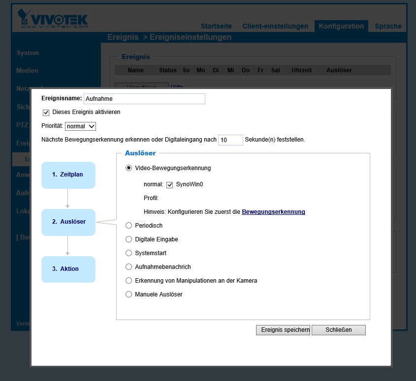

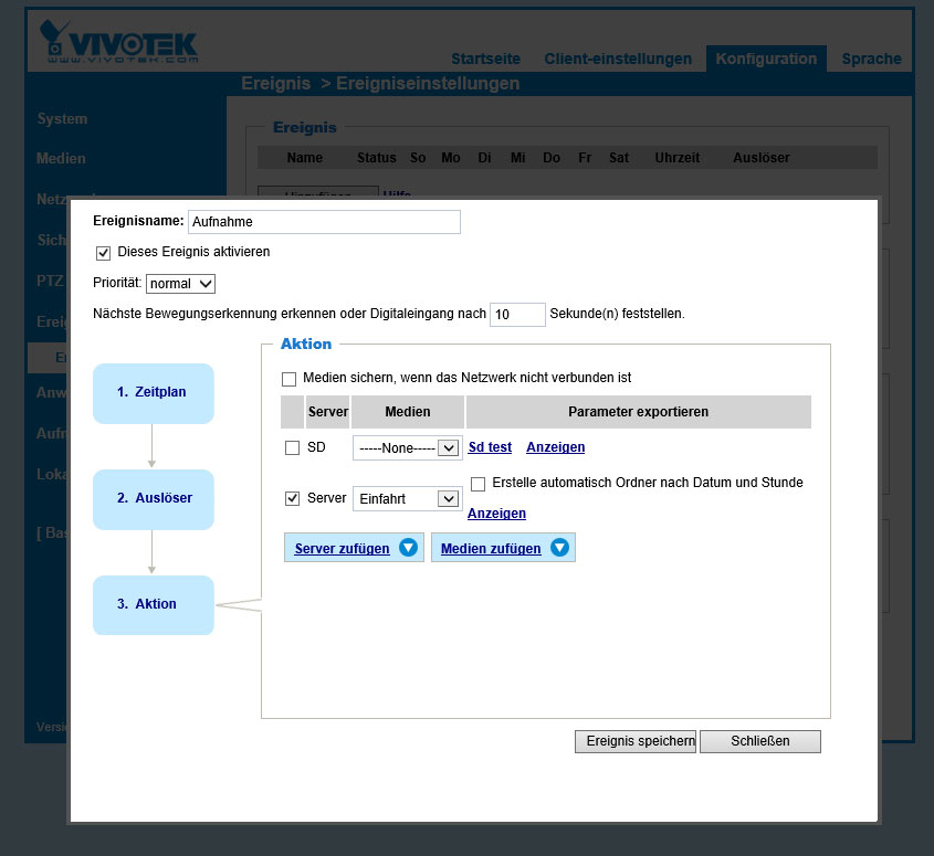

Hallo Leute,
ich habe eine Vivotek IP8332 im Netzwerk und diese möchte ich gerne so einstellen, dass die auf Bewegung aufzeichnet.
Das Interface bietet diese Möglichkeit auch an aber wenn ich das alles einstelle, reagiert er zwar auf die Bewegung, nimmt aber immer nur 2-3 Sekunden auf, wo die Bewegung noch gar nicht zu sehen ist.
Folgende Einstellungen habe ich gemacht (Screenshots). Kann mir vielleicht jemand sagen, was ich da falsch gemacht habe?
Bewegungserkennung ist soweit korrekt eingerichtet, das immer eine Aufnahme erstellt wird, wenn ich meine Hand vor die Linse halte. Nur die Aufnahme passt dann nicht.
Wieso kann ich überhaupt eine Höchstdauer angeben und eine maximale Dateigröße?
Die weiß ich doch vorher gar nicht. Er soll doch bei Bewegung aufnehmen und die ist doch immer unterschiedlich lang...
Oder verstehe ich etwas falsch?!
Danke im Voraus für Hilfe!
Hey,
habe gemerkt, dass die Dateien wirklich immer nur maxial 3072 KB groß sind, und immer nur der letzte Rest aufgenommen wird.
Wieso kann ich keine größeren Aufnahmen machen?
Das geht mit der Surveillance Station von Synology doch auch. Damit habe ich vorher die Aufnahmen machen lassen.
Hat dort jemand eine Idee, warum maximal nur 3072 KB möglich sind? :)

Im dritten Screenshot steht ja was von "angehängtes Medium". Das hört sich ja danach an, als wären das nur die Einstellungen für eine Benachrichtigungsfunktion (z.B. via Email). Da ist es ja schon sinnvoll, Länge und Größe der Aufzeichnung zu beschränken. Wird die eigentliche Aufnahme vielleicht woanders abgelegt?

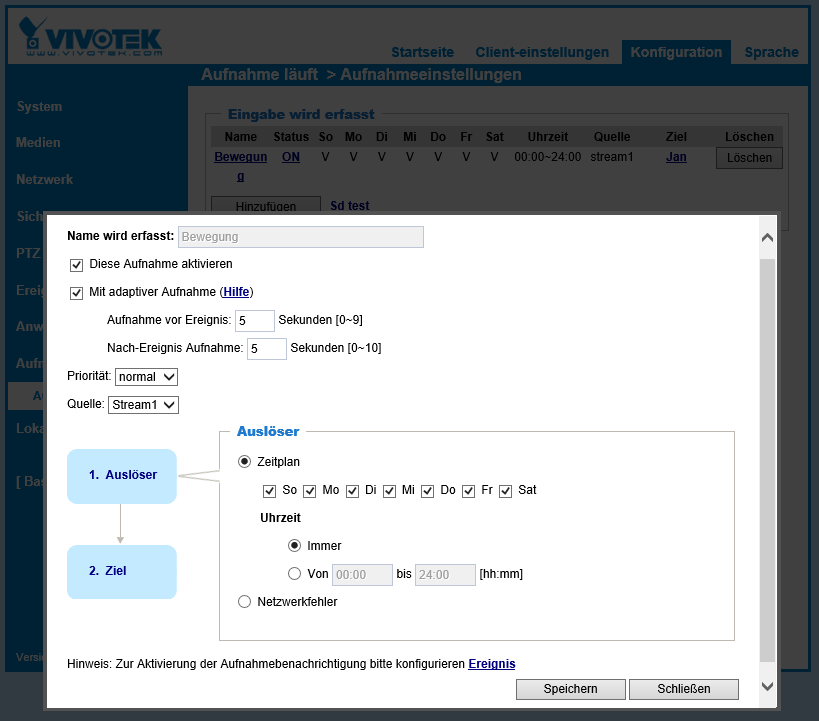

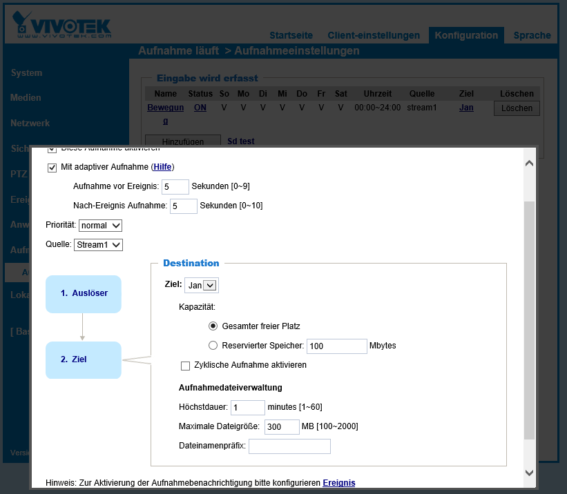

Hey,
danke für deine Antwort!
Die Idee ist sehr gut! Ich habe unter dem Punkt "Aufnahme läuft" noch so etwas gefunden, das sieht schon sehr gut aus. Dort wird mir aber jetzt jede Minute eine Aufnahme erzeugt. Also er reagiert nicht auf Bewegung sondern nimmt ständig auf.
Das sieht so aus wie in den Screenshots. Das müsste man nun kombinieren. Das ist aber auch schlecht dokumentiert, ich blicke es echt nicht... Aber es muss möglich sein.

habe direkt an den Hersteller geschrieben, was ich falsch mache. Hier die Antwort:
Hey,
For event recording, the maximum duration is 20 seconds OR maximum file size is 3072 Kbytes in IP8332-C.
If the recording clip exceeds maximum file size before it reaches maximum duration, camera will stop recording in current event.
This is current design and limitation for getting better video/audio performance without any read/write issue, we have to reserve some fixed memory spaces for camera to store the event clip, and then send the clip to the SD/Mail/FTP/NAS server.
To get longer clip with event recording, the only way is to reduce the resolution, frame rate or quality of the recording stream you set.
For how to save it to a network drive, you could refer to the attached document.
Best regards,
Technical Support Department
VIVOTEK INC.
Scheint echt nicht möglich zu sein, was die Kamera für mich eigentlich völlig sinnlos macht. Gerade deswegen habe ich mir die gekauft, dass sie bei Bewegung anspringt und so lange aufzeichnet, bis das Event vorbei ist...
