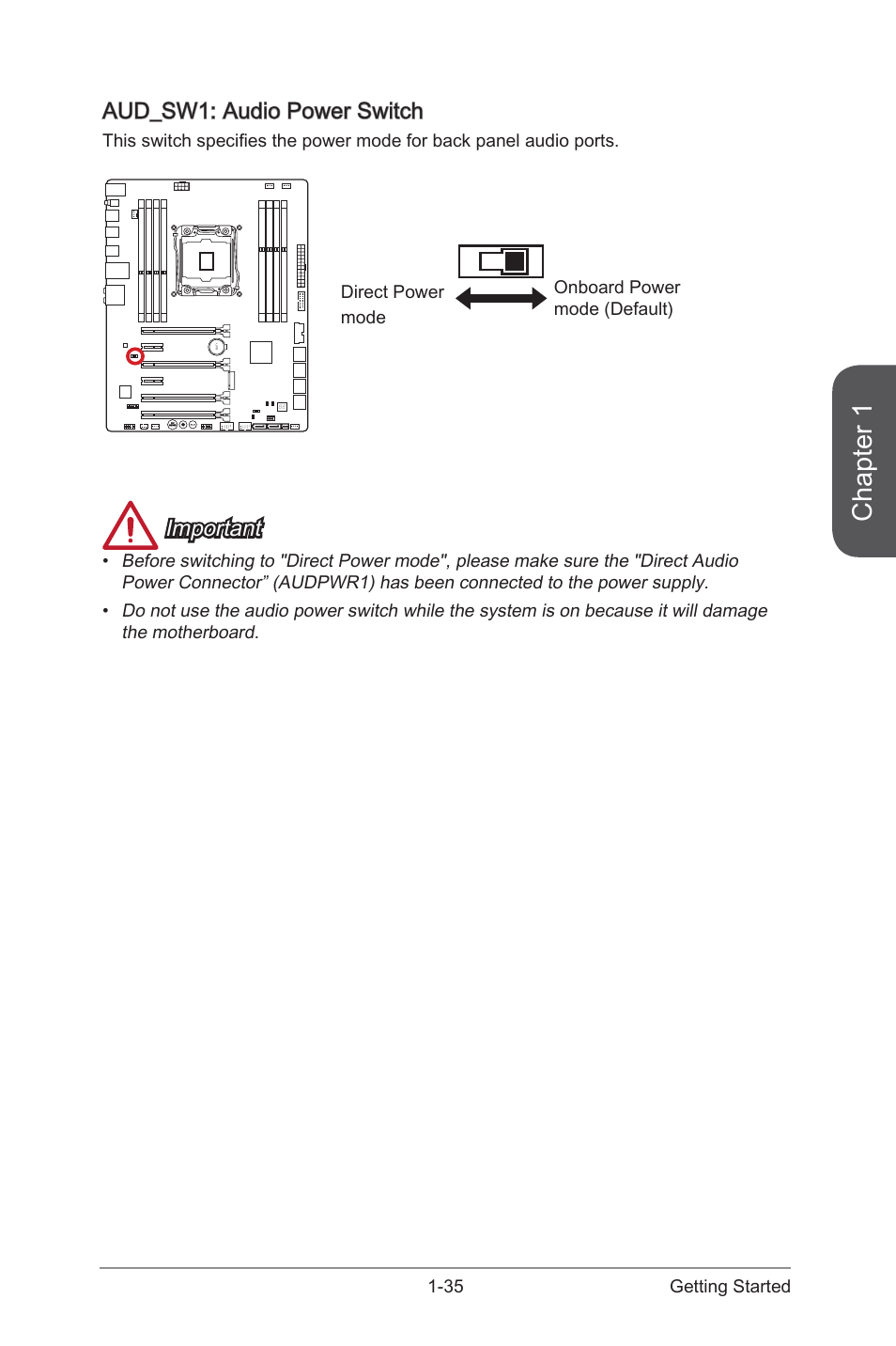

Bild 1. https://techreport.com/r.x/msi-z97gaming7/audio.jpg
Bild 2. https://images10.newegg.com/BizIntell/item/13/130/13-130-766/direct-audio-power.jpg
Das Kabel vom Bild 1 einstecken in Stecker auf Bild 2, mit Strom versorgen, daneben den Schalter auf die richtige Position schieben und fertig.
Edit: Der Schlater bei dir ist direkt unten rechts der Abdeckung wo "Audio Boost" drauf steht!

@ Berky : Das problem ist nur das der stecker bei mir anders ausschaut ich kann ja mal ein foto machen bzw das plastikteil wo dan das kabel reingesteckt wird ist bei mir nicht da, da sind nur drei pins. (bild 2)

Auf Bild 1 wird dargestellt wie es aussieht, wenn der Adapter eingesteckt ist.
3 Pins ist schon richtig, dort den Adapter einstecken, was am anderen Ende ein 4 Pin Molex Anschluss hat, und diesen vom Netzteil her mit Strom versorgen.

@ Berky : Ich hab das kabel jetzt und hab den schalter umgelegt aber da passiert gar nichts . Ich habe von einen anderen user hier etwas gelesen der das Gleiche problem hatte auch wenn er angeblich nicht mehr so gut hört.

Jop ist auf links habe es aber kurz getestet auf rechts und der sound auf link und kabel hört sich auf jeden fall ein wenig besser an.
Lauter ist es auch ein wenig geworden nach dem ich jetzt mal die software nochmal neu installiert habe.
Ein klein wenig könnte es noch aber is nicht so schlimm da ich jetzt denn fiio bestellt habe und er morgen ankommt werde ich es nochmal mit dem testen.
