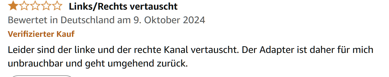

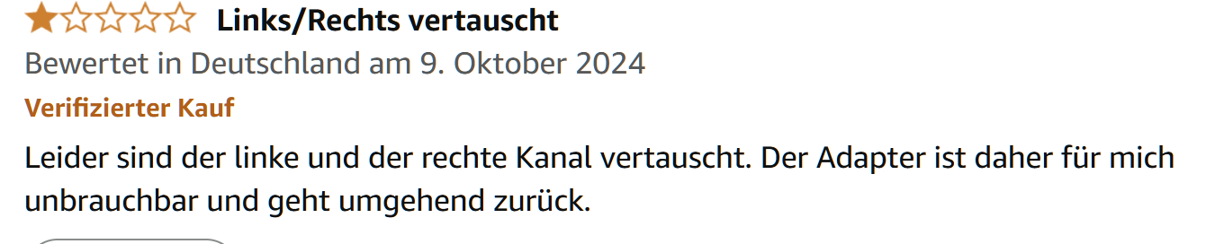

Hab mir auch mal einen mini XLR auf Klinke Adapter für meine DT 1990 Pro geholt damit ich ihn mit einem BT Adapter verbinden kann wenn ich mal zB. schnell in die Küche muss. :)
Allerdings sind bei diesen Dinger meistens die Seiten vertauscht, hab einige probiert und bei keinem wurde der Kang korrekt wiedergegeben.
Ist in meinem Fall zwar kein Problem, da ich in dem Moment den Bildschirm e nicht sehe, nervt mich aber trotzdem.
Ist wohl auch bei deinem Verlinkten so ... sagt zumindest gleich die erste Rezension die mir angezeigt wird.

So hab ich das auch gelöst (allerdings kein "billiges" Micro) ... wie gesagt, die erste Rezension sagt schon das die Seiten vertauscht sind, ist dir das egal? 🤔
Was für eins? Ich habe kaum Platz leider am Schreibtisch.
Eh, hab ich gesehen, allerdings habe ich immer Vertrauensprobleme mit Amazon Rezensionen, außerdem schreibt der andere, dass es einwandfrei funktioniert. Somit 1:1 ;)

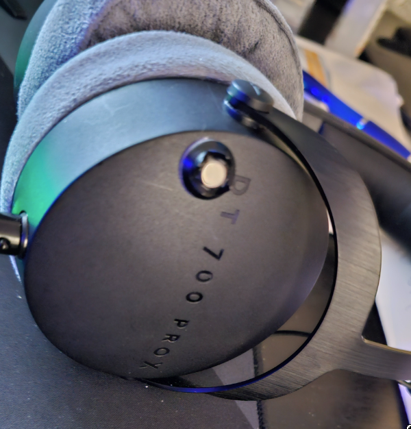

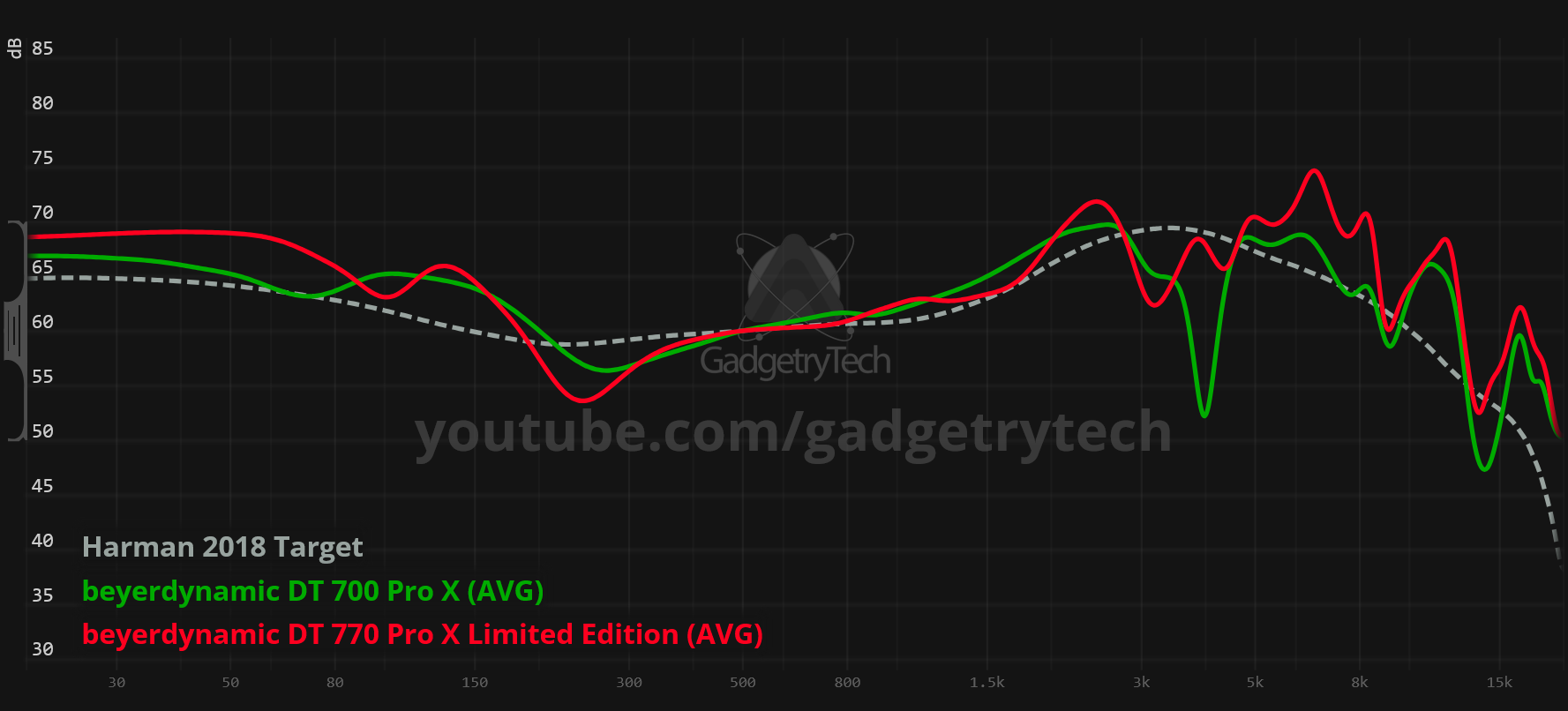

Wenn du schon einen geschlossenen Beyerdynamic holen möchtest, dann würde ich dir aber empfehlen ein paar Euro mehr auszugeben und dir den DT700 Pro X zu holen. Der ist meiner Meinung nach in den Höhen einfach besser getuned als der DT770 Pro X, der DT770 Pro X ist schon sehr höhengeboostet:

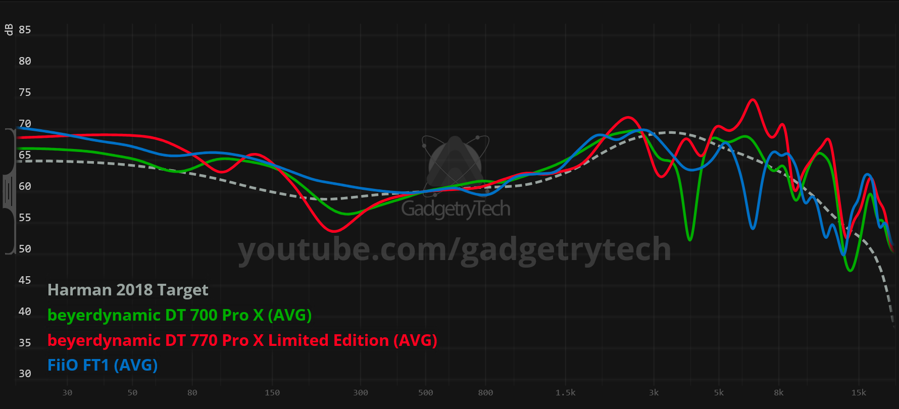

Ansonsten ist aktuell der Fiio FT1 der "audiophile Geheimtipp" in dem Preisbereich. Diesen kann man mit einem Meze Boom Mic auch ganz leicht zum Headset umwandeln, leider ist das Mikrofon aber sehr teuer.
Ich persönlich würde eher zum Fiio greifen, der ist etwas spaßiger/wärmer abgestimmt als die Beyerdynamic Kopfhörer:

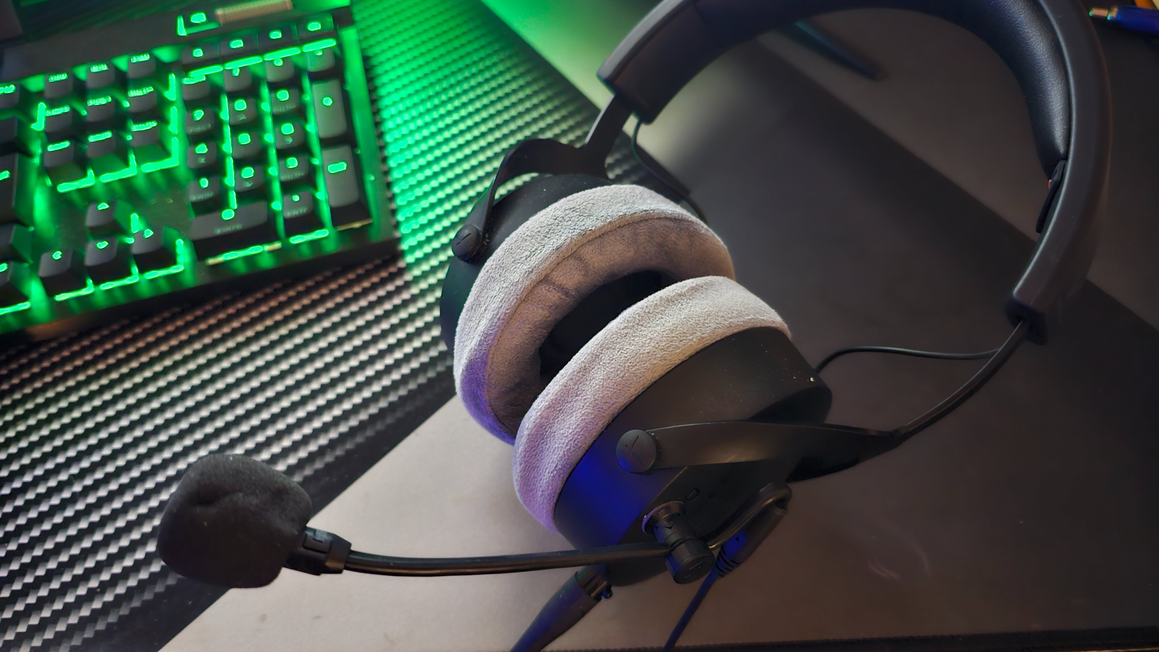

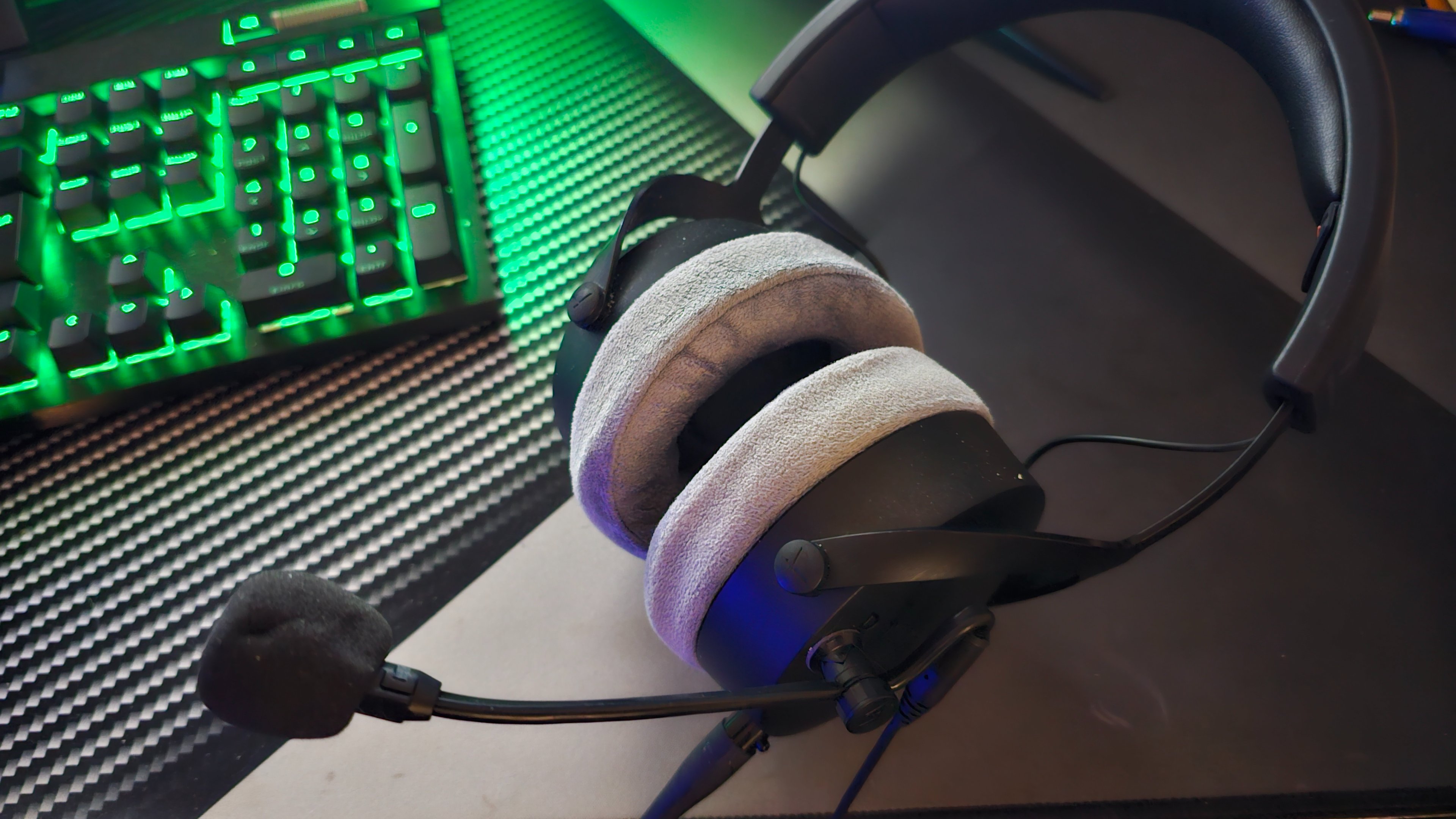

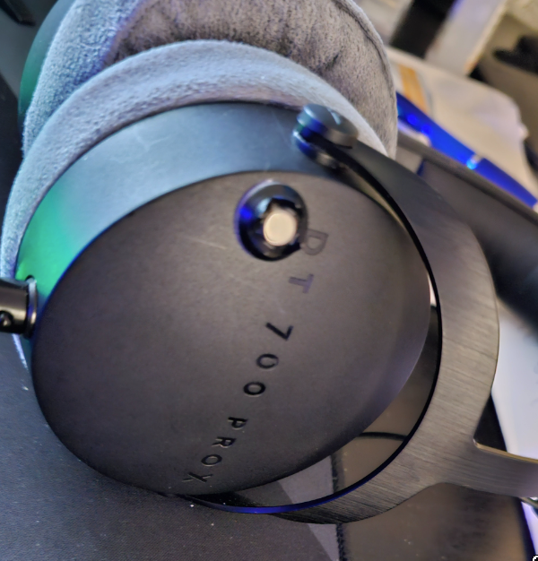

An meinem DT 700 Pro X habe ich dieses Mikrofon dran:
ModMic Antlion Audio Uni Aufsteckbares Mikrofon mit Rauschunterdrückung und Stummschalter
Gibt es auch mit USB-Anschluss und auch kabellos.
Für das Mikrofon lässt sich ein Halter auf den Kopfhörer kleben und das Mikrofon wird dann per Magnet darauf gehalten. Die Tonqualität ist für Gaming und Discord vollkommen ausreichend. Das Mikrofon lässt sich auch ganz entnehmen und in eine aus dem Lieferumfang enthaltene Aufbewahrungsbox verstauen.
Am Kopfhörer bleibt dann die kleine Magnethalterung dran.

Hat man halt zwei Kabel rumbaumeln oder muss die beiden irgendwie sleeven oder mit Kabelbindern zusammenpacken.
Da ist so ein Stecker-Boom-Mic schon praktischer in der Handhabung.

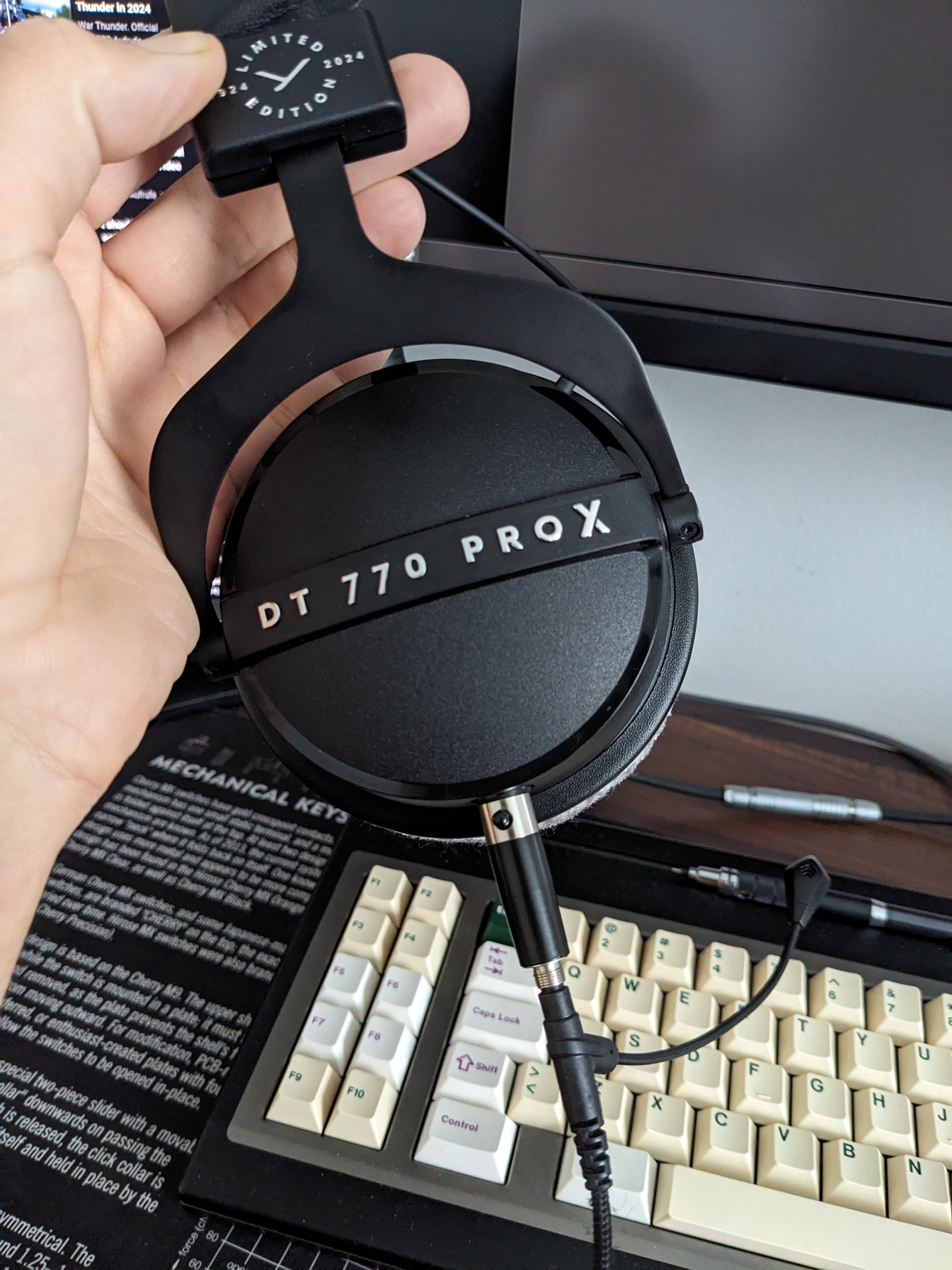

Nutze meist mein Standmikrofon an einem Mikrofonarm, was am Schreibtisch dran ist. Aus diesem Grund habe ich mir ein Spiralkabel mit mini XLR Anschluss gekauft und ein Mikrofon nutze ich auch nicht immer.
Dadurch hatte ich noch das original 3 m Kabel vom Kopfhörer da und das habe ich mit einem Schlauch (Sleeve) mit dem Mikrofon Kabel zusammengeführt und mit Schrumpfschlauch an den Enden verschweißt. Dadurch habe ich nur ein Kabel herunterhängen.
Reaktionen: calippo
Ich find's gar nicht so verkehrt, die Optik gefällt mir deutlich besser als bei @LiniXXus Lösung, vor allem easy peasy reversibel. Sound ist tiptop (rechts links), Mic funktioniert einwandfrei.
