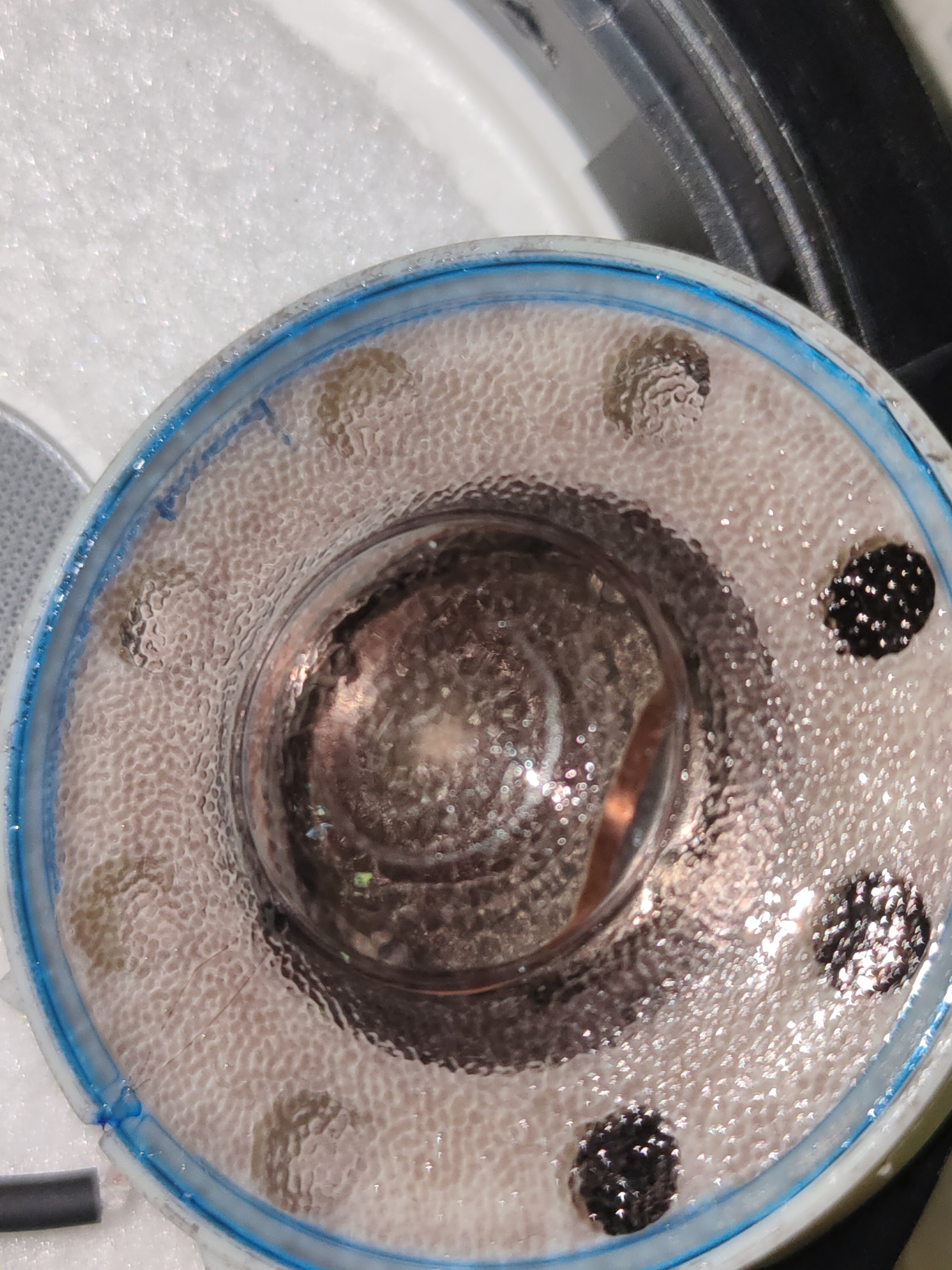

Hallo, erstmal vorab, ich bin ein kompletter Anfänger was Lautsprecher etc. angeht und würde mich sehr über Hilfe freuen.
Seit heute höre ich auf einem Lautsprecher an meinen Kopfhörern nix mehr, ging aber ganz kurz als ich leicht auf der Seite draufgeklopft hab. Hab mich dann dazu entschlossen den Kopfhörer zu zerlegen, hat alles gut funktioniert. Kabel sind alle in Ordnung. Auf der Membrane konnte ich dann Haare und eine Delle feststellen, die Haare konnte ich mit einer nicht magnetischen Pinzette leicht entfernen. Beim Versuch die Delle herauszubekommen habe ich drinnen eine Kupferfarbige Spule verbogen. Bin wie gesagt mit der Materie nicht vertraut, was hat das jetzt für Auswirkungen? Kann da irgendwas passieren oder überhitzen? Trau mich ehrlich gesagt nicht ohne darüber aufgeklärt zu sein den Kopfhörer zu testen. (Bilder gerne auf Wunsch)

[X] Jupp, hau mal bitte ein Bild raus.
Reaktionen: Haggebuddi
Bild hier im Anhang.
Das ist die Kupferspule die das Magnetfeld erzeugt um den Kopfhörer anzutreiben und Sound zu erzeugen.
Ein berühmter Arzt würde jetzt sagen: Er ist tot, Jim.
Hm, schade. Ist es möglich den Kopfhörer jetzt trotzdem noch zu probieren ohne Weiteres zu beschädigen?
Hab ich schon gesehen, aber danke. Leider für mich nach Österreich 16€ Versand, das nervt mich ein bisschen.
Du kannst versuchen die Spule wieder einzulegen und es probieren, aber die Chancen stehen nicht besonders gut.
Ansonsten Kopf hoch, etwas ähnliches ist mir mit meinem HD-25 auch schon passiert ... :)
Vll. gibts zum Black Friday bessere Angebote. Oder den Support mal kontaktieren, was das kosten würde bei denen, es machen zu lassen.
Super, danke für die so schnelle Hilfe! Werd mich heute da ein bisschen spielen und es versuchen, sonst muss ich mir am Abend dann wohl den neuen Lautsprecher bestellen. Wie lege ich denn die Spule am besten wieder ein? Dazu die Membrane runter nehmen?
Nope! Auf keinen Fall die Membran runternehmen, sonst ist er ganz futsch!
Versuche den ring mit einer Keramikpinzette oder einem Plastikspachtel wieder einzulegen.
Die Spule wieder reinzulegen wird meist darin resultieren, dass diese an der Wand vom Ringspalt schleift, aber probieren kann man es ja. Kaputt machen kannst Du schließlich nichts mehr...

Ich schau mir das mal an, also kann ich den Lautsprecher auch mit einer nicht perfekten Spule testen ohne Weiteres zu beschädigen oder geht der dann einfach nur nicht?
Du kannst es gefahrlos testen. Entweder er geht, kratzt (bzw. hat andere Klangbeinträchtigungen, die Du dann hörst) oder geht nicht.
Hab mein Bestes versucht, funktioniert leider immernoch nicht. Jetzt muss wohl ein neuer Lautsprecher her, trotzdem danke!
