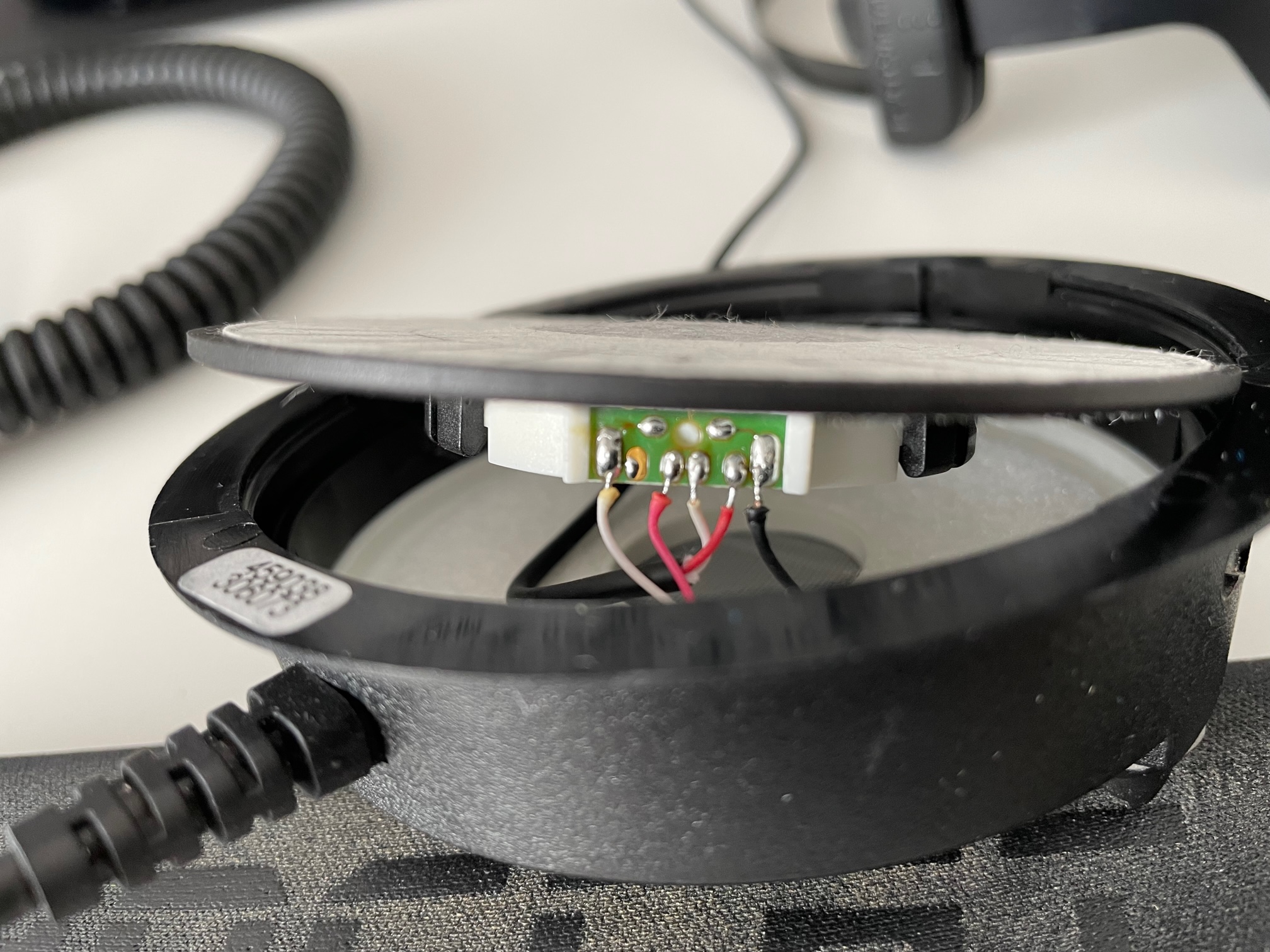

bei meinem DT 990 Pro 250 Ohm funktioniert die linke Seite nicht mehr. Hatte den aufgemacht und nichts Offensichtliches gefunden, daher ein neues System beim Hersteller https://www.beyerdynamic.de/system-dt-990-serie.html bestellt.

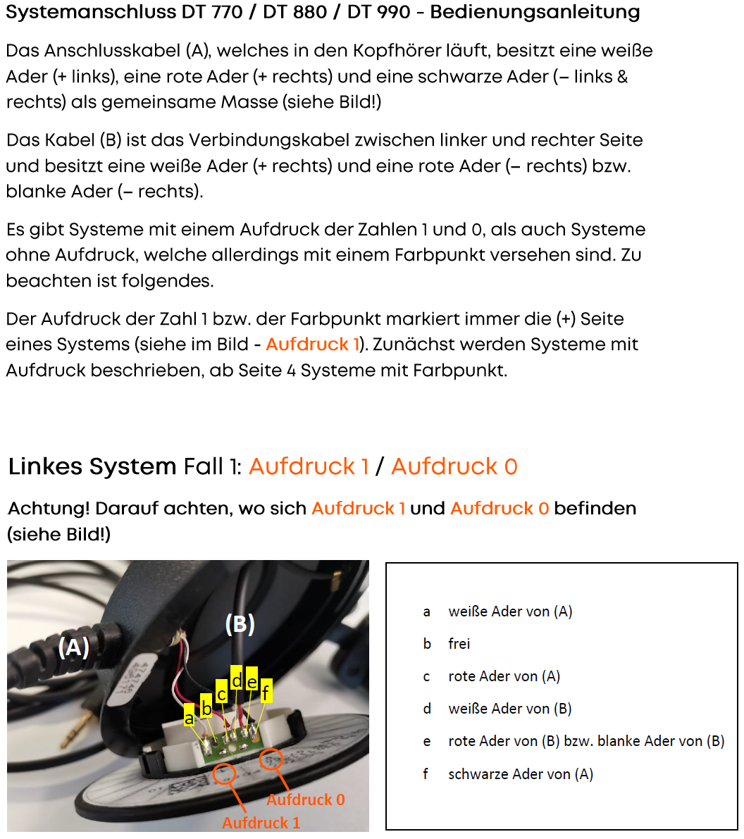

Ich habe es dann ausgetauscht, es lief aber trotzdem nicht. Habe dann von beyerdynamic eine PDF mit dem Belegungsplan bekommen, trotzdem kriege ich keinen Ton aus dem linken Teil. Rechts funktioniert weiterhin einwandfrei. Ich habe außerdem noch ein Ersatzkabel rumliegen, welches ich testweise verbaut hatte, keine Besserung. Durchgang mit Multimeter gemessen, nichts gefunden.
Hat jemand eine Idee was man noch machen/testen kann? Hab mal ein Bild gemacht. (meine Lötarbeit ist nicht die beste, es hält aber)

Das Anschlusskabel geht ja direkt ins linke rein. Von da aus über den Kopfbügel in den rechten.
Also: Anschlusskabel 3 Adern (Erde, links, rechts) -> in linken Treiber (wie im Bild) -> Zwei Adern über Bügel in rechten Treiber

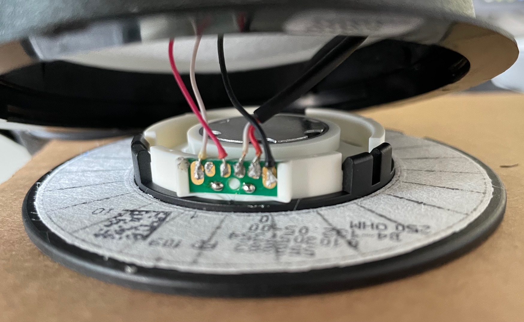

ja genau. Ich probiere nochmal was, habe nämlich ein Bild von der Originalbelegung gefunden auf meinem Handy. Die ist komplett anders als was mir beyerdynamic geschickt hat.

Stimmt, auf dem alten Treiber sind 0 und 1 vertauscht. Kann es sein, dass ich dann auch die rechte Seite umlöten muss?
