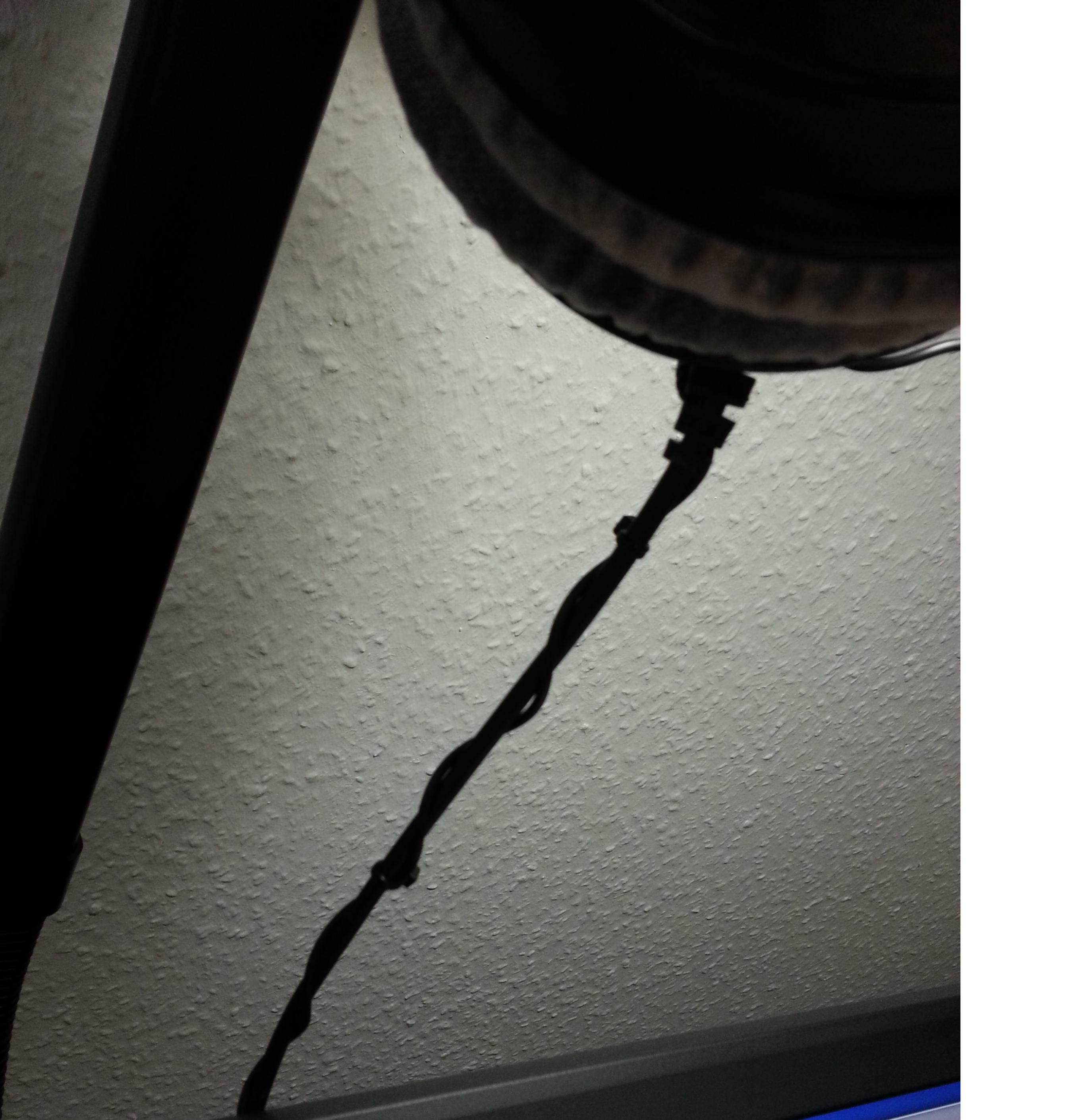

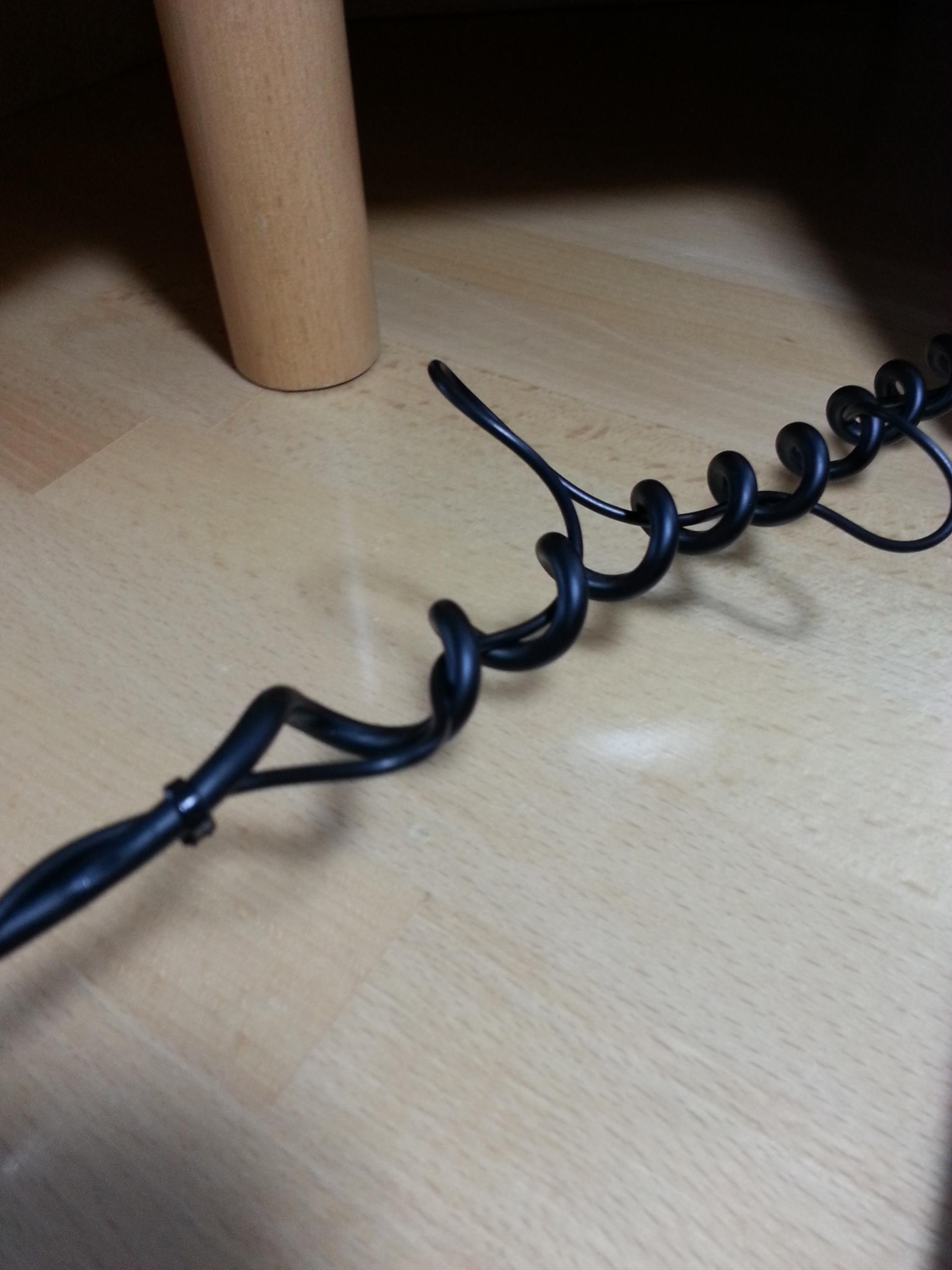

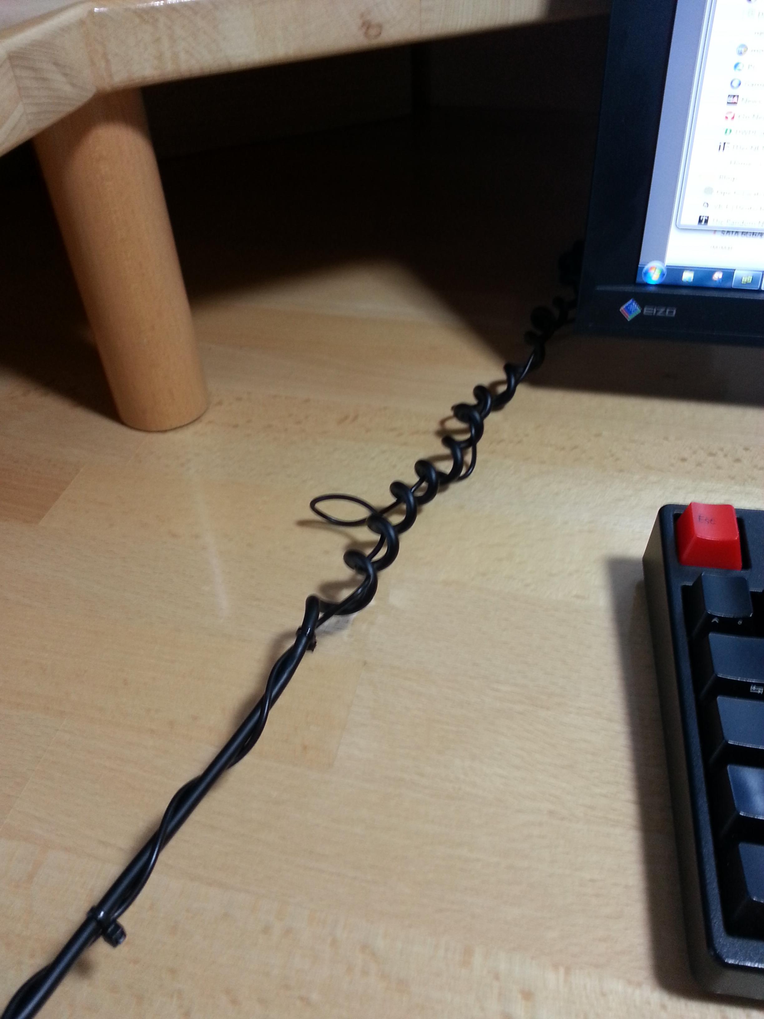

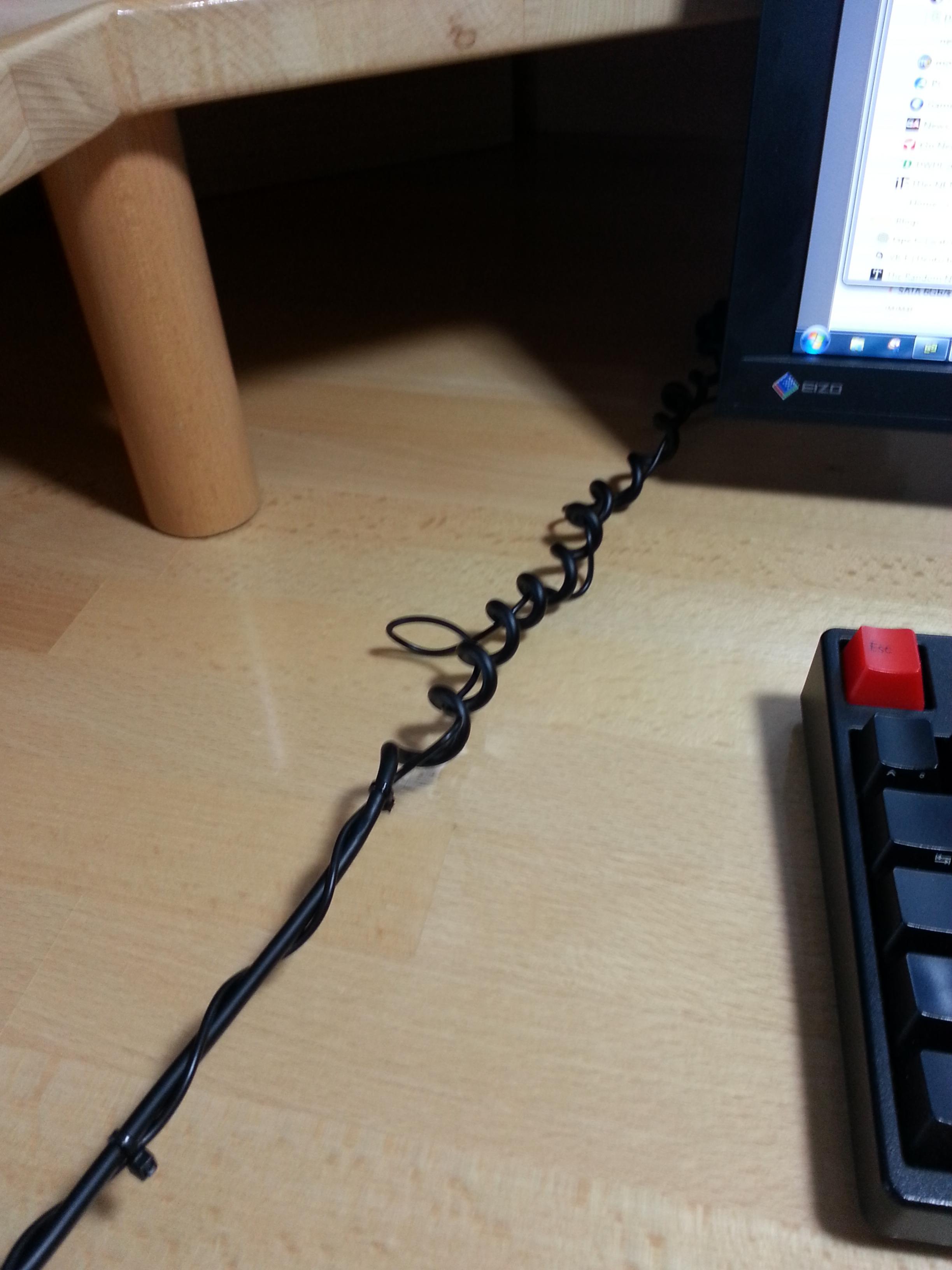

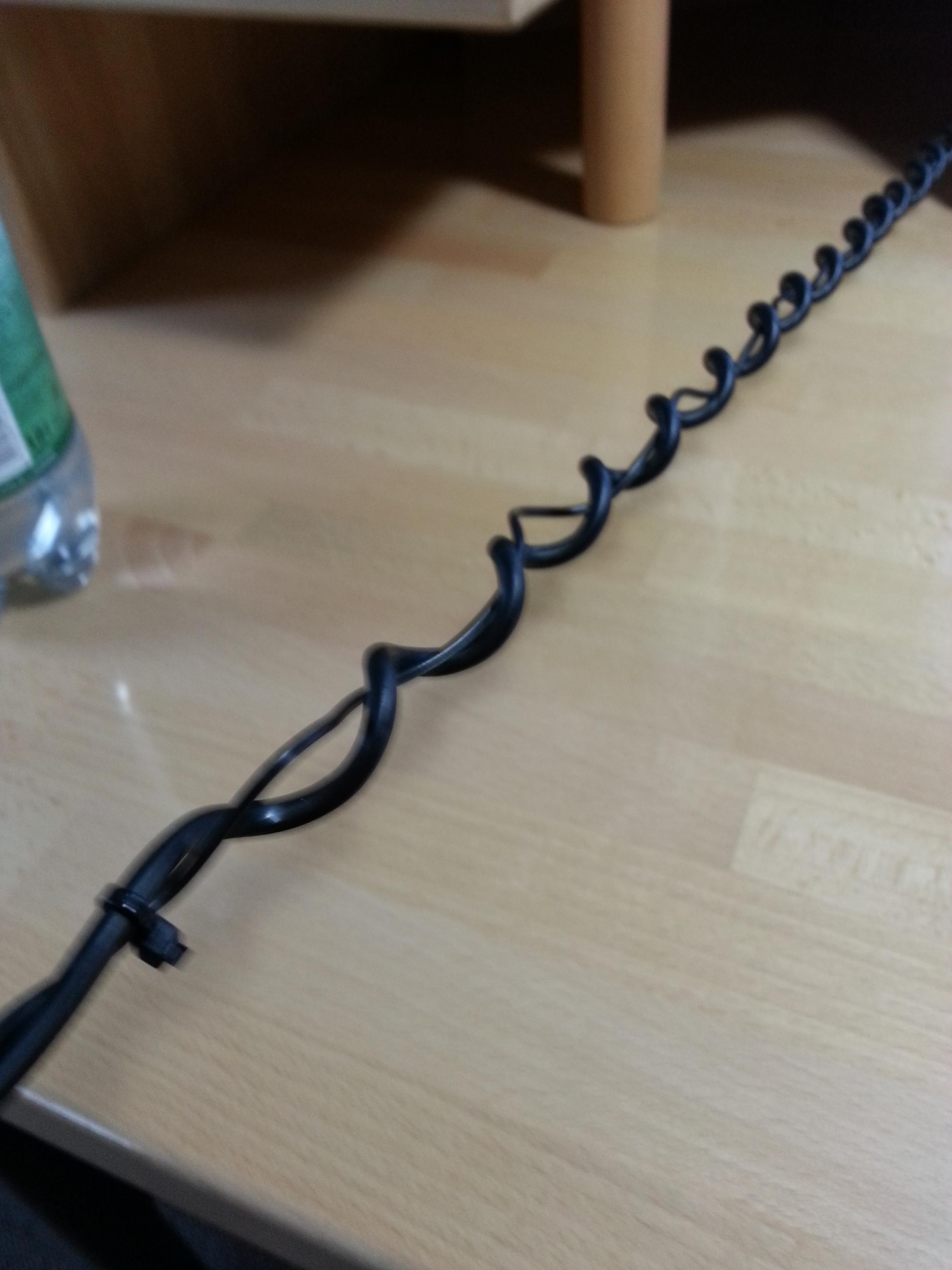

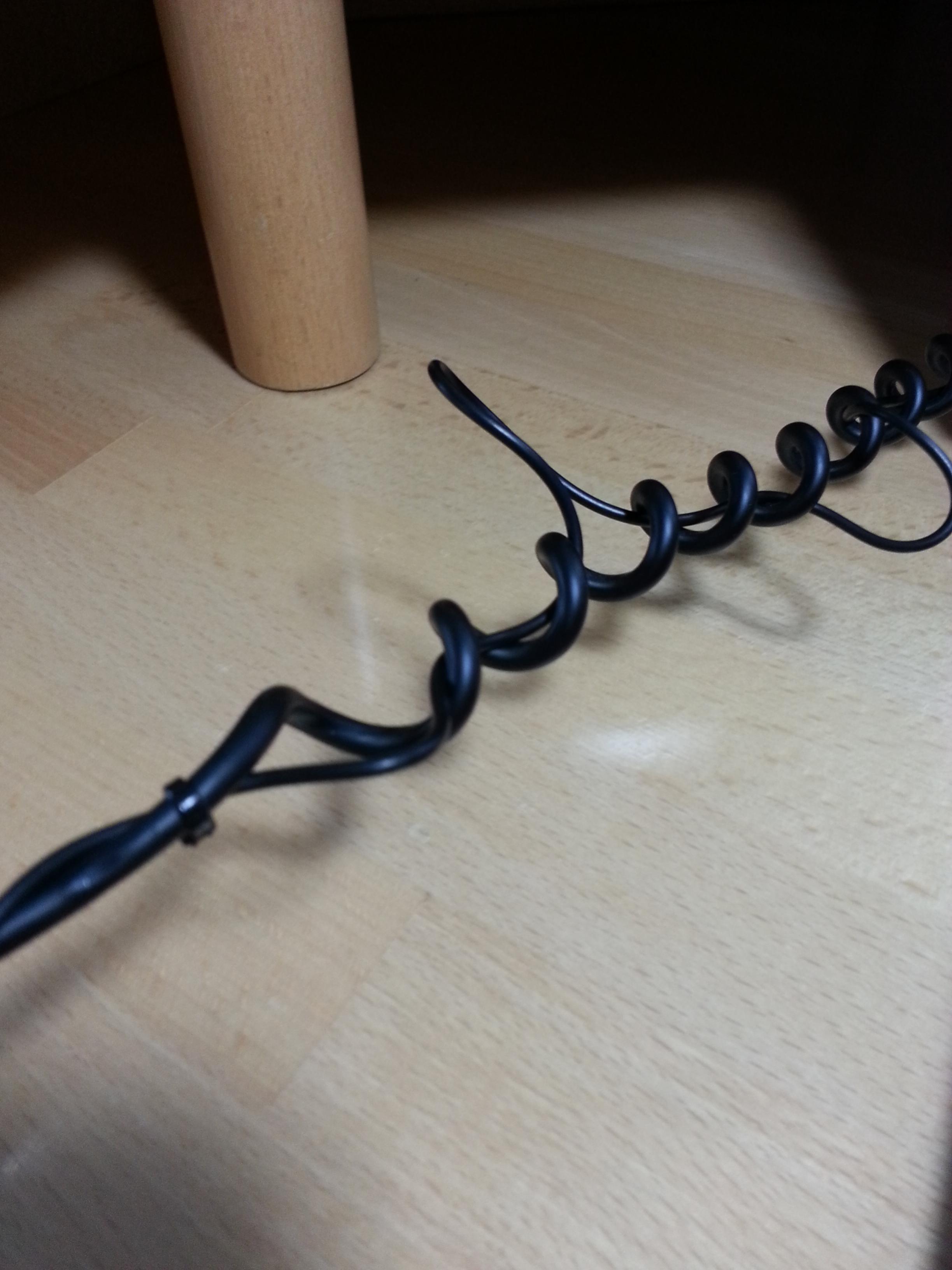

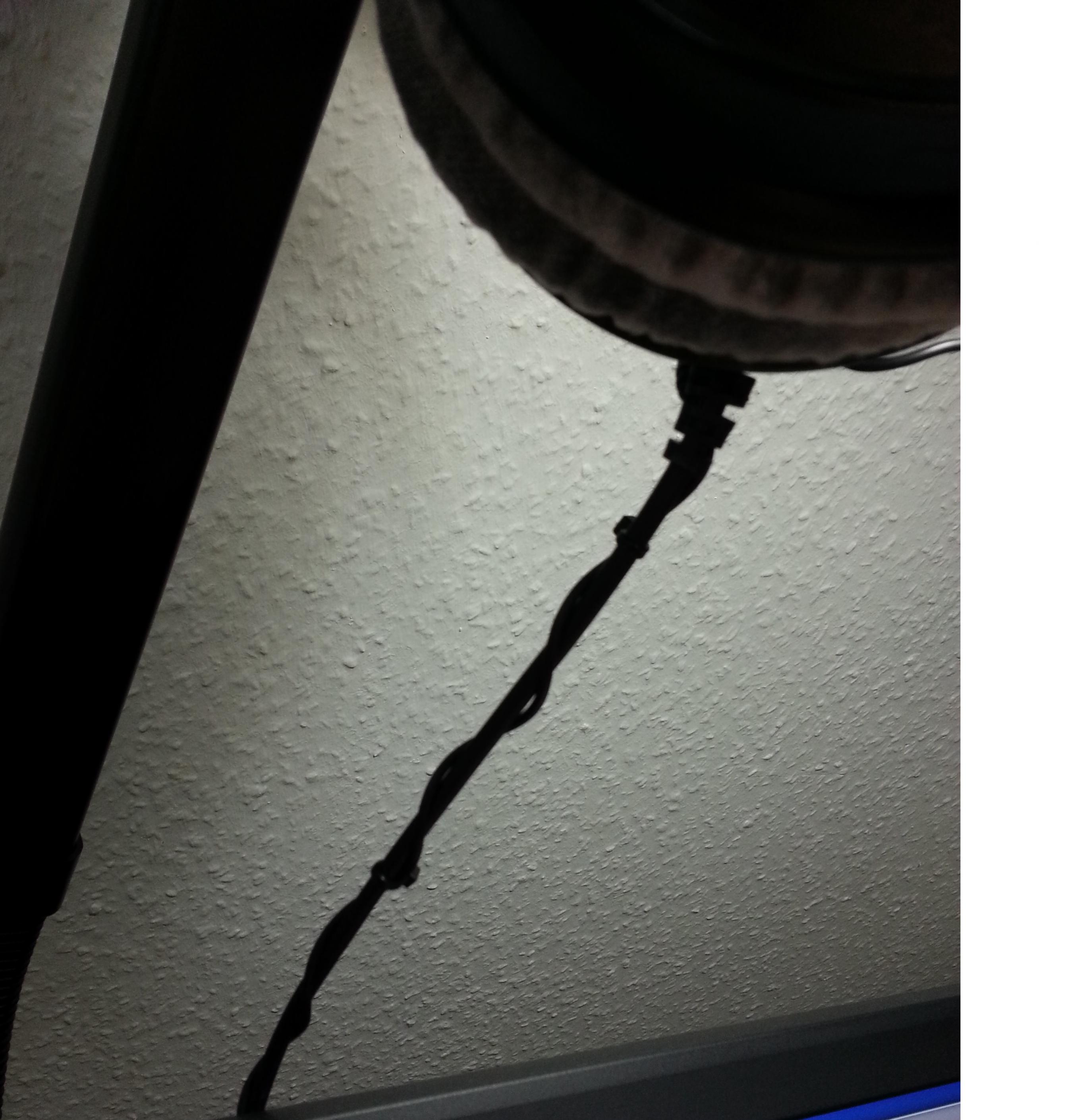

Hallo Leute,
ich habe momentan die Kombination "Beyerdynamic DT770 Pro + ModMic" (an einer Asus Xonar Essence)...
Allerdings macht mich das Kabel des DT700 verrückt...
Momentan habe ich das ModMic Kabel durch das Spiralkabel gezogen.
Das geht aber auch keinen Fall. Das ModMic-Kabel wirft immer Schlaufen wenn ich das Spiralkabel ziehe...
Habe schon eine 3m Kopfhörerverlängerung am ModMic und auch am DT770. Ich habe die Kabel oben befestigt, ich habe das ganze Gebilde sogar 6h "auspendeln" lassen (über Kopf aufgehängt), damit ich ausschließen kann das die Kabel in sich verdreht sind...Aber es bringt alles nix :)
Ich finde die Kombination unglaublich gut, aber diese Kabelgeschichte nervt extremst bei mir...
Habt ihr evtl. eine Lösung?
Ansonsten steht ein neues DT770 und das aktuelle ModMic zum Verkauf :)
Dann hole ich mir einfach das Beyerdynamic Custom One Pro...
Vielleicht kann mir ja jemand helfen der die selber Kombination hat?!

Öhhm...habe ebenfalls das DT770 Pro, jedoch ohne Spiralkabel. Allerdings habe ich die 80Ohm Variante und bei Amazon gekauft.
Ansonsten wäre die Variante mit dem Schrumpfschlauch eine gute Idee, jedoch wird das Kabel dadurch so steif wie ein Stock ;)
Ja genau, dann hätte ich auch einfach richtig schöne Sleeves besorgt und fertig.
Das Problem ist halt echt das Spiralkabel...
kenne das Problem
ich habe mein Mikrokabel einfach innerhalb des Spiralkabels "verlegt"
ohne dehnung reicht das kh Kabel somit super bis etwas unter meine Schreibtisch platte,
dort die Anschlüsse festgeklebt mit Panzertape
und dann mit 2 Verlängerungen gearbeitet
http://www.amazon.de/gp/product/B000OT6VDM/ref=oh_details_o00_s00_i00?ie=UTF8&psc=1
schön bei diesem von 3,5mm klinke geht es auf 6,3mm
optimal für die Xonar Essence
ansonsten könntest du es noch mit kabelbinder an einigen windungen des spiralkabels befestigen anstatt es durchzuführen insofern an dem nicht gezogen werden muss (verlängerungskabel würde da abhilfe schaffen).
Vielleicht könnte Spiralband Abhilfe schaffen. Damit zwingst du das Modmic Kabel dem Spiralkabel des DT-770 zu folgen
http://www.amazon.de/Cimco-Spiralba...TF8&qid=1383731078&sr=8-5&keywords=spiralband
Zwar wird das Kabel daurch auch steifer und unflexibler, aber es sollte sich zumindest nicht mehr so verheddern. Ich würde das Spiralkabel "lang" ziehen, so dass das Modmic Kabel parallel dazu geführt ist. Und dann beide Kabel mit dem Spiralband umwickeln. Spiralband ist nicht teuer und das gibt es in verschiedenen Durchmessern, einen Versuch ist es wert. Der Amazon Link ist nur ein Beispiel zur Verdeutlichung.
Alternativ, kannst Du auch mit starkem Sekundenkleber arbeiten. So hatte ich das Kabel vom Mic an das Kabel vom KH fixiert. Jedoch ist dabei viel Feingefühl und Zeit notwendig, sieht jedoch schick aus und ist absolut stabil. Beim Spiralkabel ist das natürlich ein wenig aufwendiger.
Um zu verhindern, dass das Kabel ebenfalls Stahlträger-Eigenschaften entwickelt, lässt man alle 5-10cm eine 3 cm Lücke, damit sich das Kabel bewegen und biegen kann. Will man es wieder ablösen, so reicht es dieses in hochprozentigen Alkohol einzutauchen.
Dann die ganze Sache in hübsche Sleeves einpacken und fertig.
http://www.caseking.de/shop/catalog/Modding/Kabel-Modding/Sleeves:::28_932_10491.html
@ acty: so in der Art habe ich es momentan, aber wirklich befriedigend finde ich die Lösung nicht :D
@ 7hyrael: habe ich mir auch schon gedacht :D Da brauche ich aber viele Kabelbinder und "schön" ist das dann auch nicht wirklich :)
