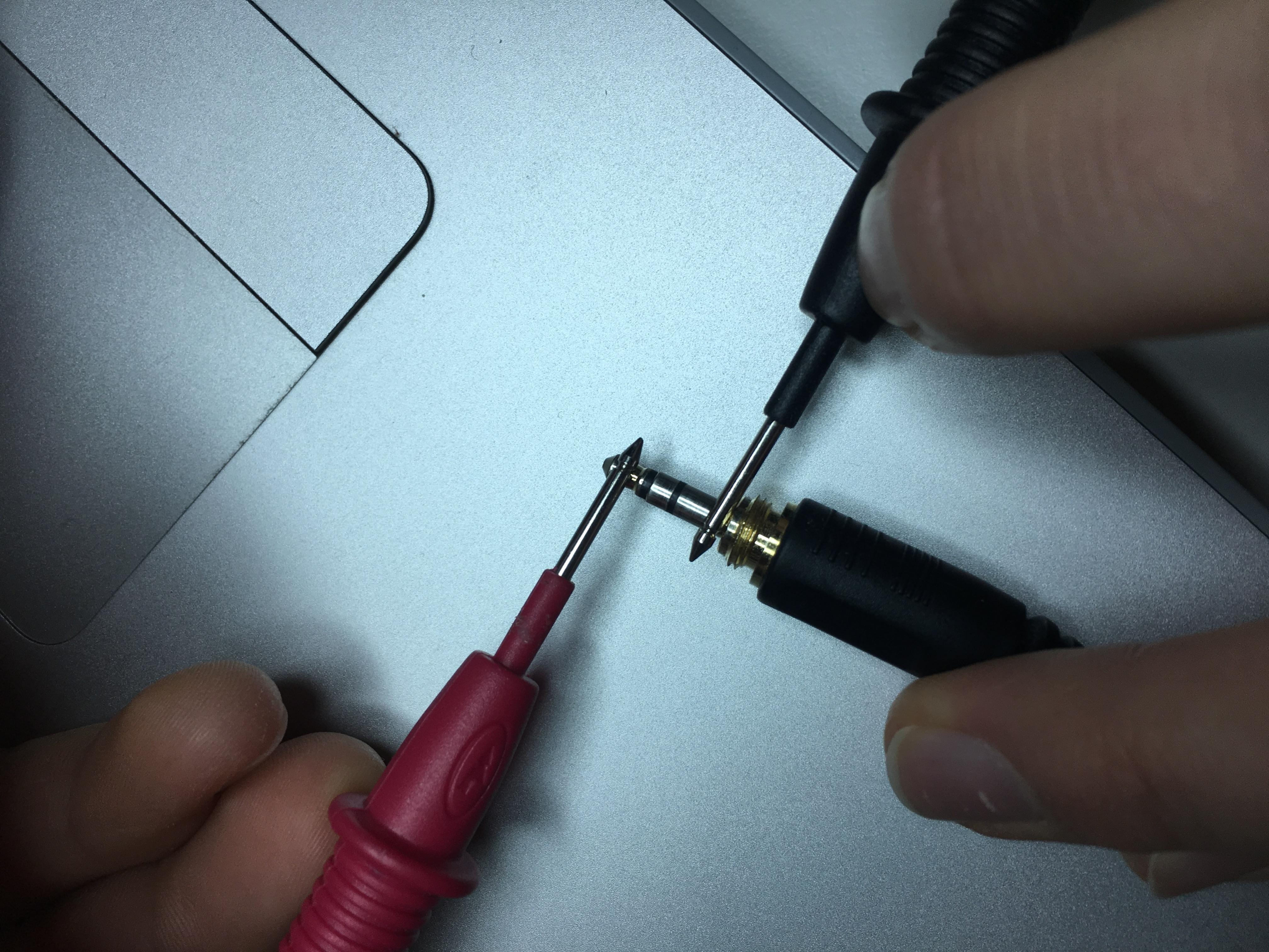

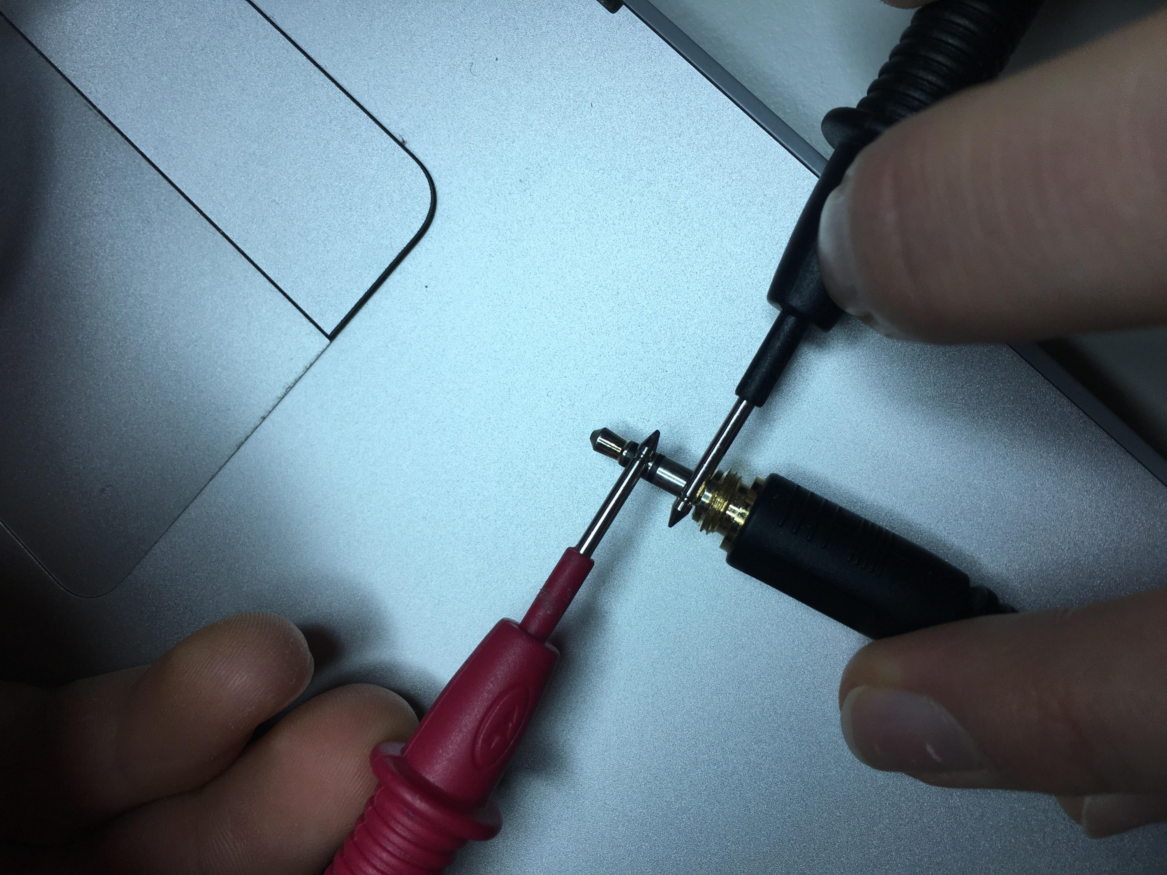

Überprüfe einen Kabelbruch, meist nahe der Klinge oder in der Nähe der Muschel. Einfach mal etwas drehen/biegen.
Ansonsten Support mal freundlich aber bestimmend anschreiben, dass es ja nicht sein kann, dass so ein teures Gerät kurz nach der Garantie stirbt.
Wie genau messe ich denn alles durch um einen wackler auszuschließen?
Es gibt ja 3 Drähte (L,R,Masse)
Jetzt einfach mit dem Ohmmeter testen ob 0 Ohm vom mittleren Anschluss des Steckers (L) durchgehen zur rechten Ohrmuschel sowie testen ob die Masse ebenfalls durchgang hat und fertig ?
Da muss bei beiden um die 80 Ω raus kommen.
Am besten mit durchflussprüfung messen. Der Modus hat bei meinem Multi gleich noch Ω mit im Display. Dabei noch am Kabel wackeln. Dann siehst du ob sich was ändert.
Wenn dann fehler an der Quelle oder der Kopfhörer hat eine Schwachstelle am Kabel/Treiber gehabt.
Der 770 Pro ist ein sehr robuster Kopfhörer. Alleine das Velour hält bei mir schon mehr als 2 Jahre.
Anfrage starten den die Hersteller sind dabei sehr Kullant wenn sich herausstellt das z.B. ein Kabelbruch Lötstellenbruch vorliegt.
Genau mit dem Multimeter.;)
Ich habe vorhin mal schnell nachgeschaut und alles durchgemessen. Hat ja nicht lange gedauert. Wie ein Wunder geht nun alles wieder. Damit war es wohl wie vermutet nur ein wackelkontakt.
