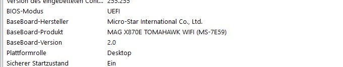

Hallo Leute,

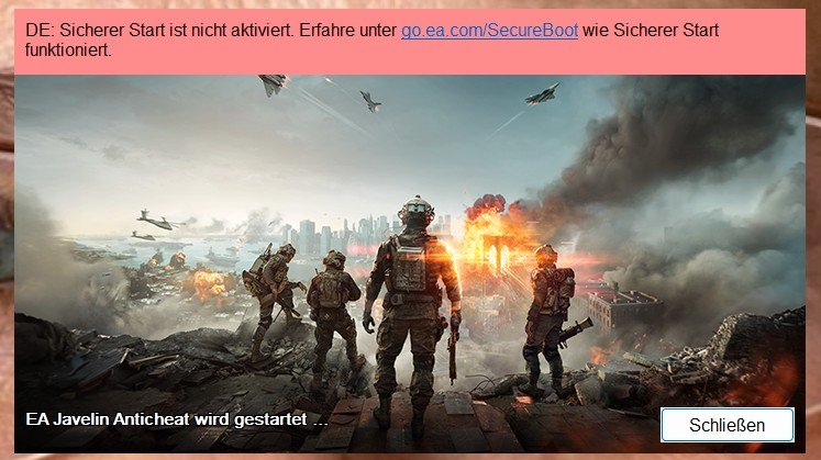

hab heute BF6 installiert und komme nicht ins Game, weil angeblich kein Scoureboot aktiv ist. Es ist aktiv und wird auch in der Sysinfo angezaigt (siehe Bild).
Alle m.2 nvme sind GPT Platten, TPM ist auch aktiv. Eigentlich sollte es starten, bekomme dennoch die Fehlermeldung dass secureboot aus ist.
Hat jemand eventuell eine Lösung parat?
Es ist ein MSI MB X870E mit neuesten BIOS, einer Ryzen 9850X3D CPU, 32BG RAM.

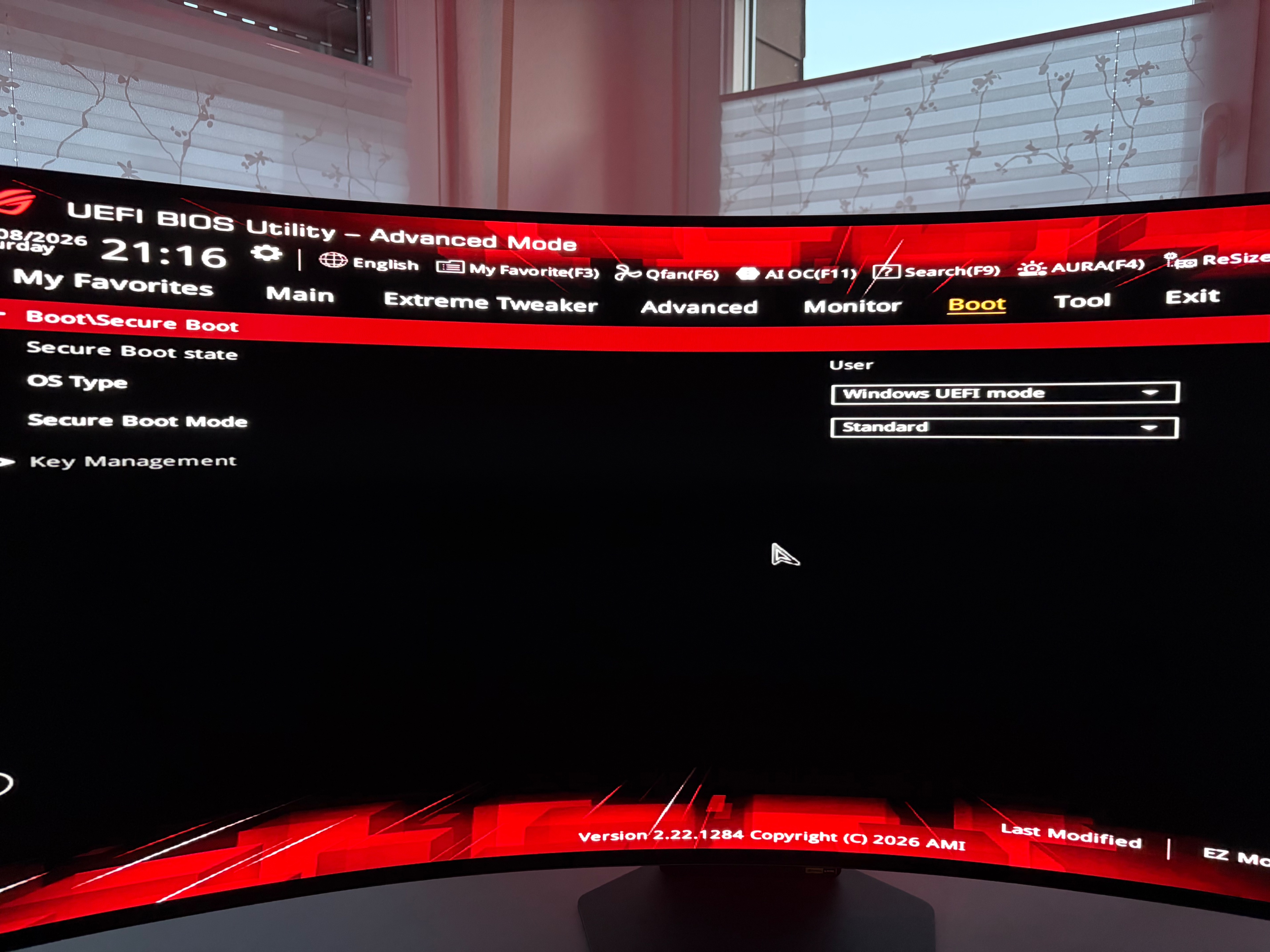

Warum schaust Du nicht einfach direkt ins BIOS/UEFI rein? Da siehst Du doch gleich, ob die Einstellung korrekt aktiviert wurde oder nicht.
Es ist alles eingeschaltet wasa eingeschaltet sein muss und trotzdem diese Fehlermeldung.
Sind im BIOS an un werden auch in der Sysinfo angezeigt (ein Screenshot ist oben)

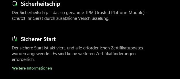

In WIn11 ist es auch aktiviert:
