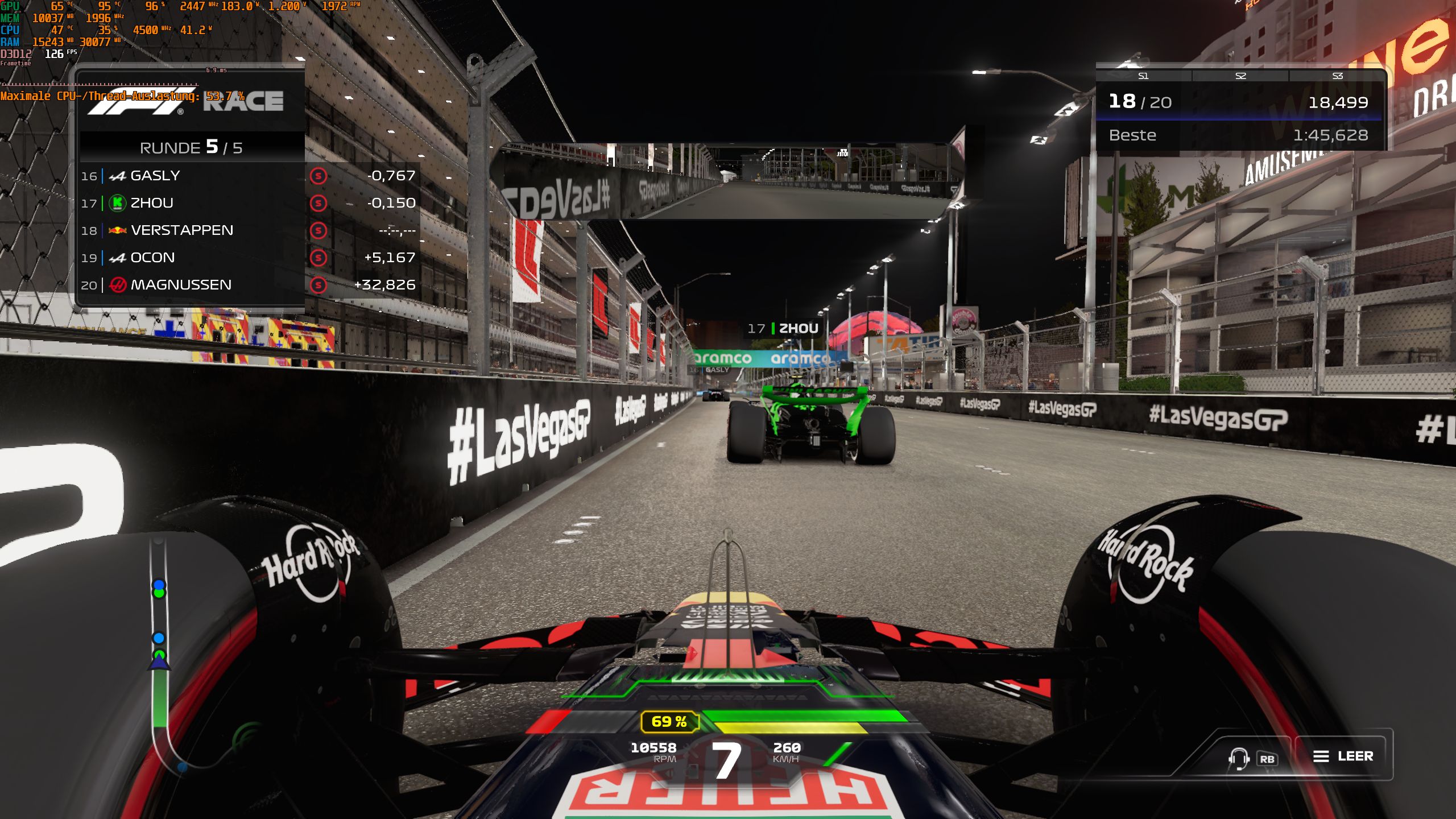

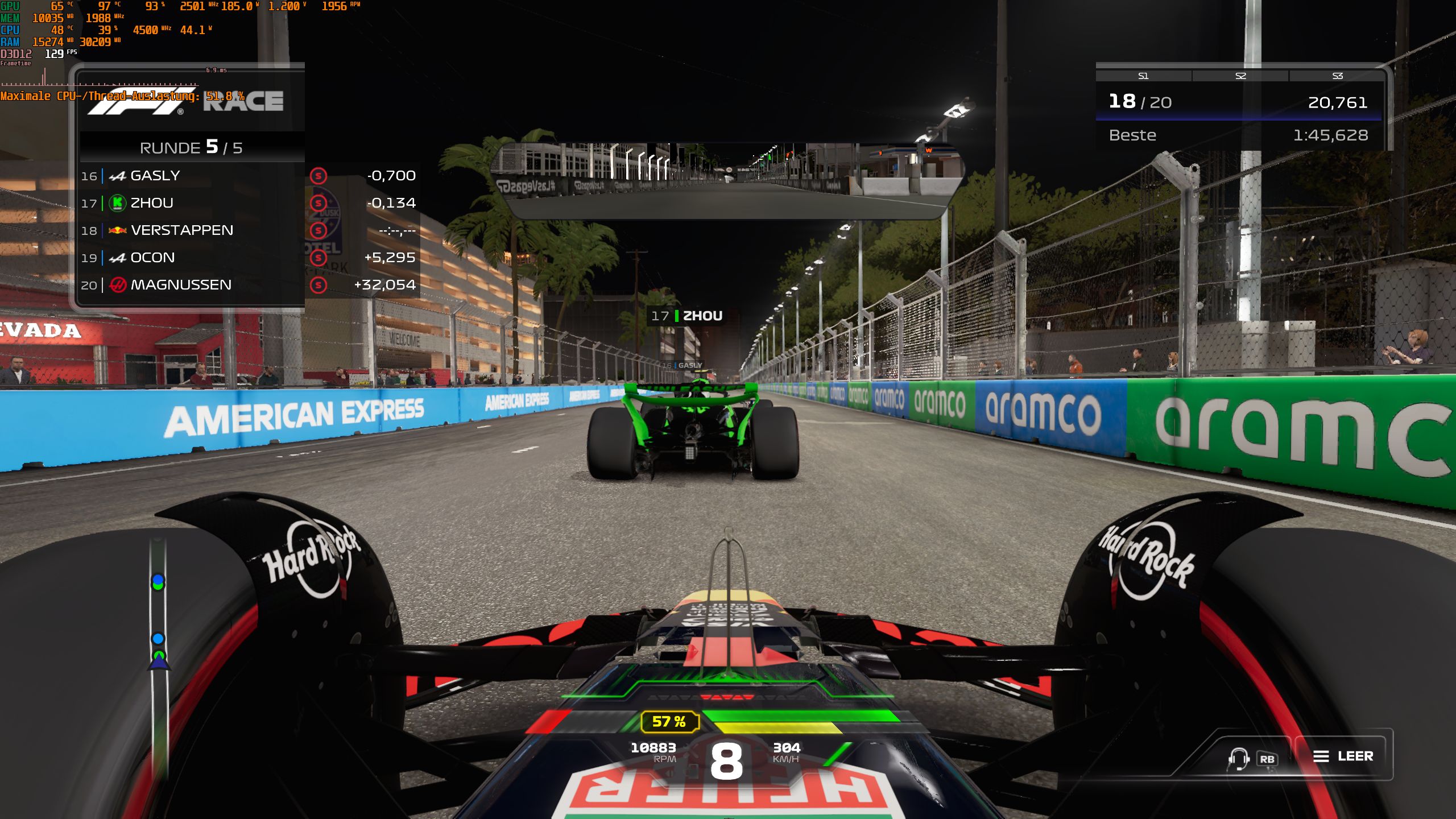

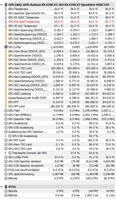

F1 24 schwartet viel mehr rein als Solar Crown. Hier die Werte. Ist das jetzt kritisch oder nicht? Anhänge

@meckswell 35°C Unterschied ist schon krass, sollten normal nicht mehr als 10-15°C sein

Das ist definitiv faul!
Bei Google fand ich diese Seite von einem Test! RX6700XT, 80°C Edge und 95 Hotspot. Also 15K Differenz. Referenzkarte war also vernünftig montiert und/oder WLP unterlag noch nicht der Verschlechterung durch Alterung.
https://www.techpowerup.com/review/amd-radeon-rx-6700-xt/33.html
Dann gab es noch paar Dinge, wo ebenfalls zu hohe Differenz zwischen beiden war.
Und hier beim Überfliegen stand was, dass der Hotspot bei dem Modell bei 110°C die Drossel bekommt.
https://community.amd.com/t5/pc-gra...temperature-amd-radeon-rx-6700-xt/td-p/526956
Also dürfte es dann im Sommer schon knapp werden, wenn es so warm im Zimmer ist und dann F1 gezockt wird.

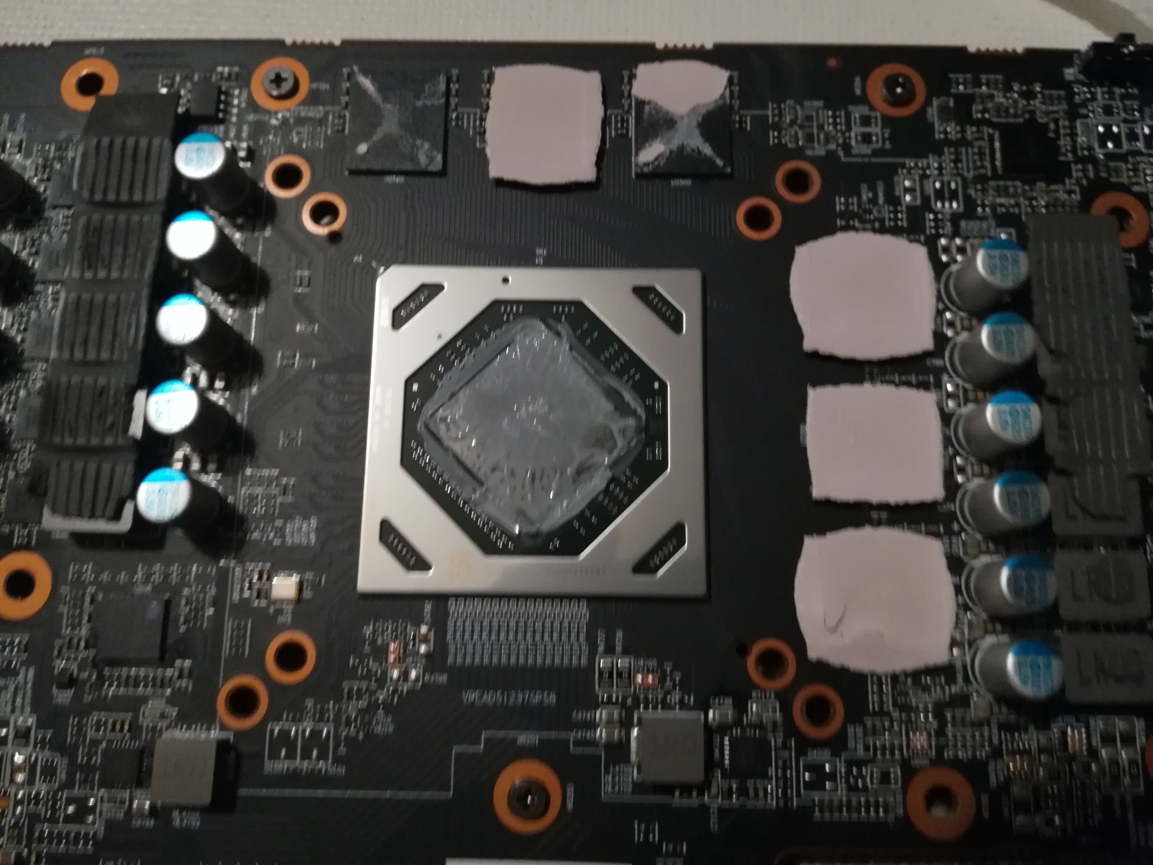

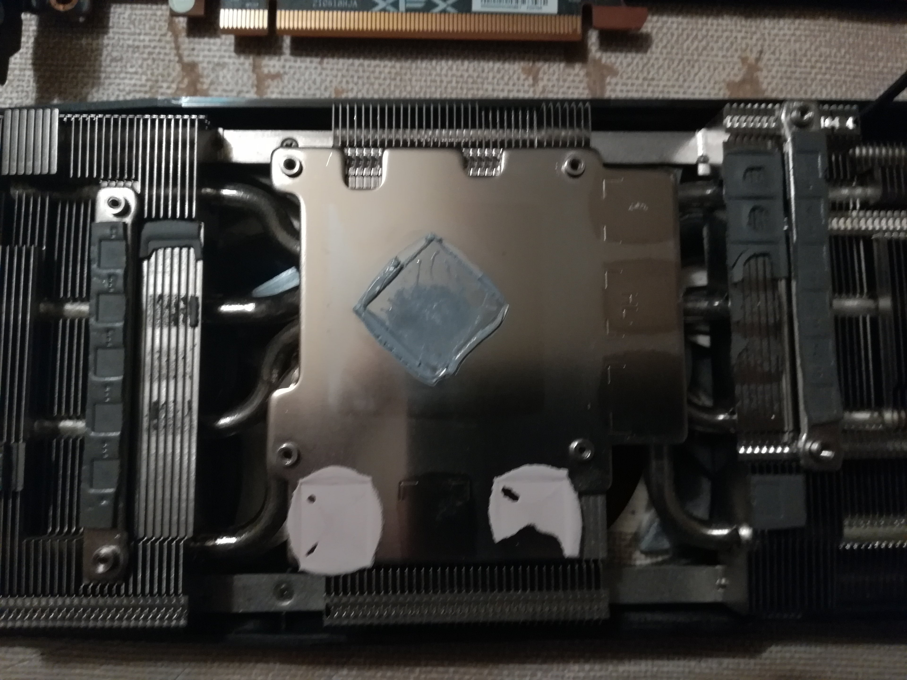

Hab noch Bilder für euch. Vram Pads sind sehr dünn, schätz 0,5mm. Die andern sind dicker und sehen bisle komisch aus, noch nie gesehen so Pads.
Ich glaube, das Dunkle, das zerrissen ist drückt nur oben auf die Phasen drauf, glaub des is unwichtig.

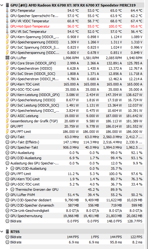

Ich kann nicht interpretieren was ich sehe. Hotspot und Drehzahl is niedriger, alles andere ist schlechter. Kanns wer erklären? Richtet sich die Drehzahl nach dem Hotspot? Ich häng das Vorherbild noch mit an, damit es leichter zu sehen ist.

Ich glaube, was ich gemacht habe, hat etwas gebracht. Die Karte ist jetzt viel leiser. Aber vllt könnte noch ein AMD-Spezialist die Zahlen interpretieren. Das wäre sehr nett.

Differenz von 35 auf 22K unter Last.
Vorher war offenbar eine Custom-Lüftersteuerung drin? Hat ja keinen Lüfterstop beim Vorher-Bild drin. Diese sollte dann zum besseren Vergleich wieder hergestellt werden.

Ich hatte im Vorherbild im Spiel die Uhr resettet, deshalb ist min nicht 0. War komplett stock, gleich beides.
HAF 922, das hast du gut erkannt 😊👍.
Die anderen Temps bitte auch betrachten, es ist außer Hotspot alles schlechter geworden. Der Hotspot muss die Lüfter steuern, vermute ich. Deshalb ist Drehzahl niedriger, aber GPU-, Vram-, und Spawa-Temps sind höher.
Aber ich denke, dass der jetzige Zustand besser ist, als der vorige.

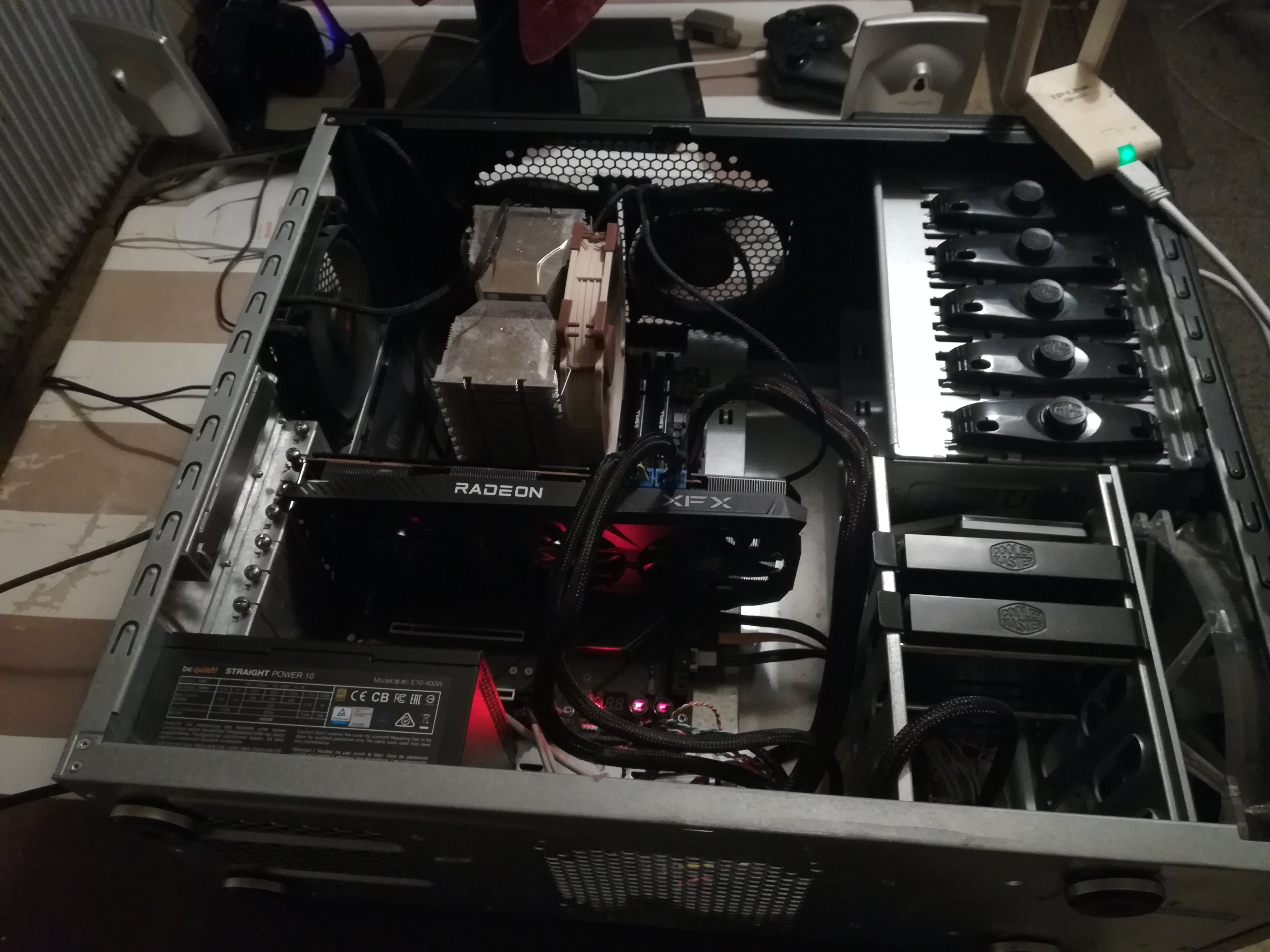

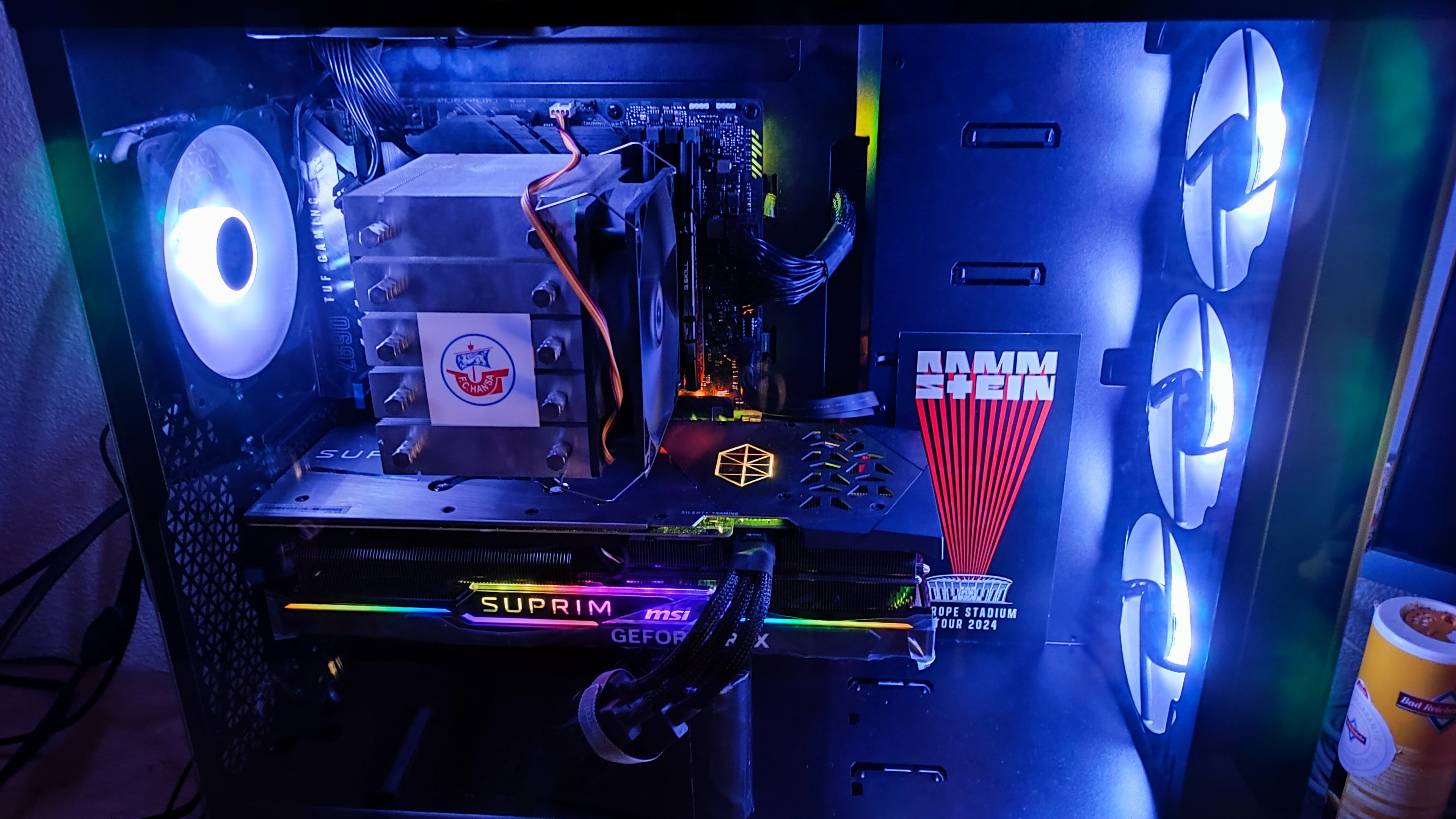

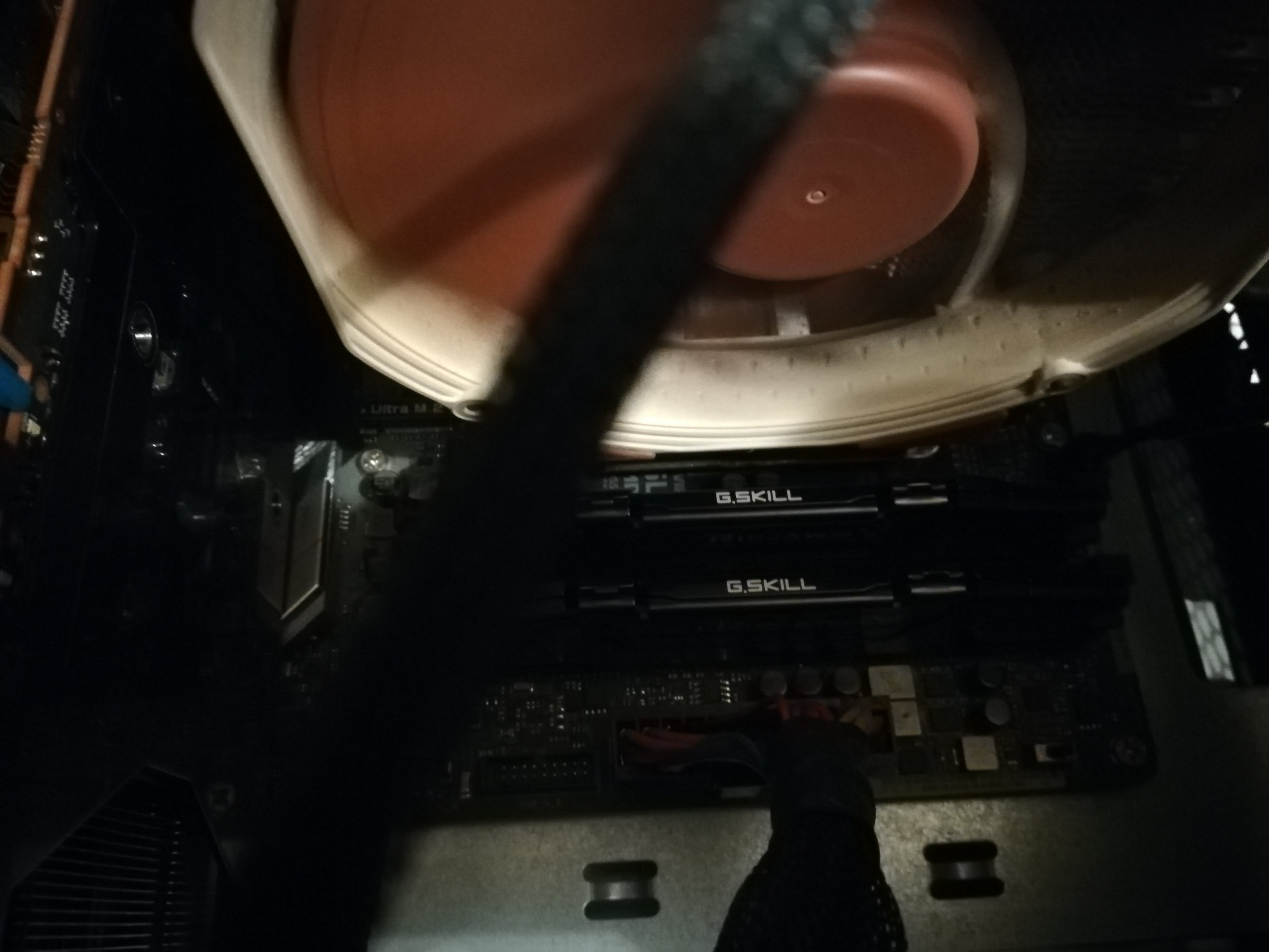

@meckswell
Bau mal deine Festplatten in der Front ganz nach unten,
damit der Lüfter besser die Luft zur Grafikkarte und CPU bekommen kann.
So wird die Luft allein durch die Festplatten zu sehr gebremst.
Die Kabel nicht vorn durch, sondern immer von hinten,
also das Kabel, da am Festplattenschacht sollte man so nicht sehen können.
Regel Nummer 1 je weniger Kabel du siehst, umso besser ist dein Airflow.
Kabel ist nicht so deins :D
Gruß
Mehlstaub
Reaktionen: GerryB und meckswell
Am Anfang waren in dem Gehäuse 2x200mm Lüfter, einer im Deckel und einer in der Front. Der im Deckel habe ich durch 120mm ersetzt. Der in der Front ist aus. Die waren beide zu laut.
Ja dann ist ja logisch, dass es bei dir nicht hinhaut mit dem Airflow!
Deine Grafikkarte dreht da unten allein in ihrer eigenen Wärme!
Hat der Lüfter in der Front 3pin oder 4 pin?
Die kann man nämlich dann ganz normal regeln in Bios, das ist so vorgesehen!
Du kannst nicht einfach Lüfter abklemmen,
schon gar nicht der in der Front,
der ist der wichtigste überhaupt!
Du bist echt lustig! :D
Mach doch mal Bilder vom Kabel und Stecker des großen Lüfters.
Reaktionen: meckswell
Des is n 3-pin, aber ich hab da unten noch ein 4-pin Anschluss für w-pump, die sind normal regelbar auch für 3-pin Lüfter.

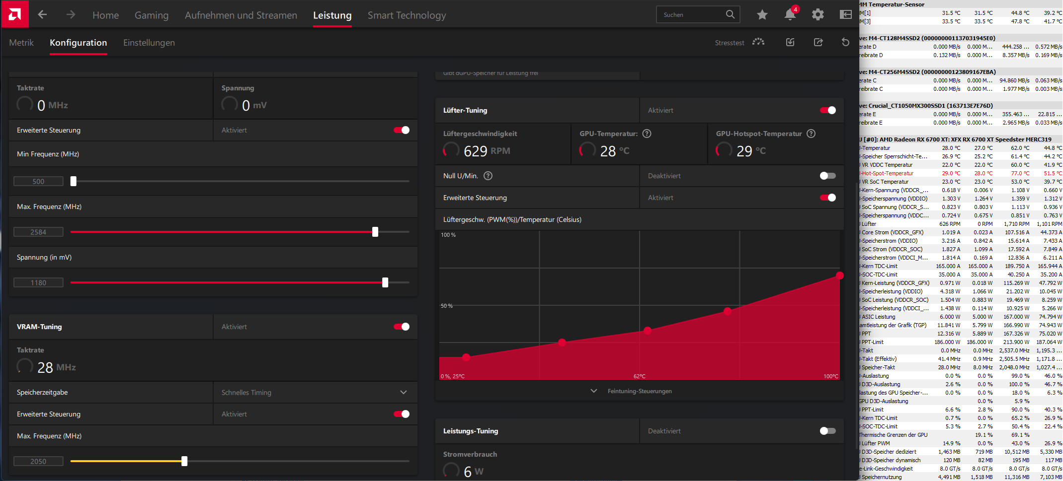

Stock is ja bei den 6000er ganz schlecht, die laufen da mit 1,20Volt die 6700 XT. Wenn man da bissel uc+UV macht, dann is das ne völlig andere Situation. Stock lass ich normal nie laufen.
Hab jetzt mein optimiertes Profil wieder geladen. Damit siehts gleichmal wieder great aus. In FH5 ohne Limiter
GPU 62,0°
Vram 61,4°
VRM 60,0°
Hotspot 77,0°
Mein opt. Profil+FH5 Werte Anhang
