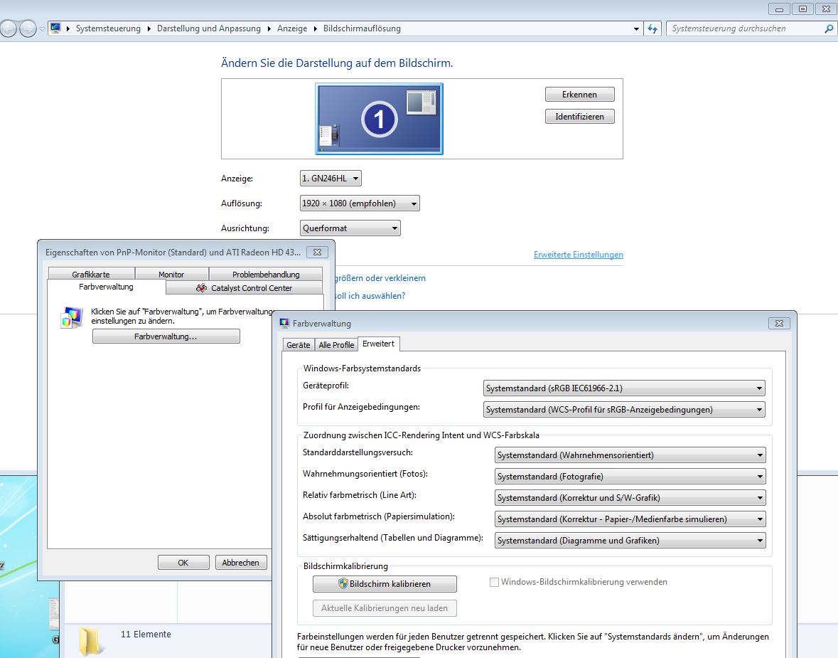

Ich habe mal im Gerätemanager vom Bildschirm geschaut. Da steht folgendes: siehe Bilder
Ich habe den neuen treiber von acer runtergeladen, aber noch nix installiert.
Ich habe eher Sorge, dass er was im System zerschießen kann. Oder sind da meine Bedenken grundlos?
Wirst du aus den Bildern schlauer?

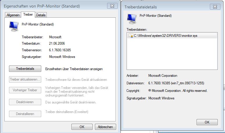

Ja, ich sehe, dass du keinen Treiber für den Monitor installiert hast. Normal ist bei jedem Monitor immer eine CD/DVD mit Treibern und oder Beilage Software mit dabei. Die Treiber würde ich immer installieren, damit evtl Farbprofile mehr Optionen im CCC und höhere Wiederholraten(Hz) installiert werden.
Mach das bitte mal, wenn nichts dabei war findest du vielleicht im Netz passende Treiber..
da sollte nix passieren beim installieren.

bei mir steht in den monitoreigenschaften drunter noch die grafikkarte und ich kann treiber aktualisieren anklicken und ein weiterer reiter als "Ereignisse" ist vorhanden.
ich habe den vorgänger von deinem monitor und der wurde von win7 immer als acer.... erkannt.

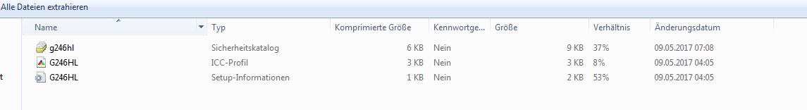

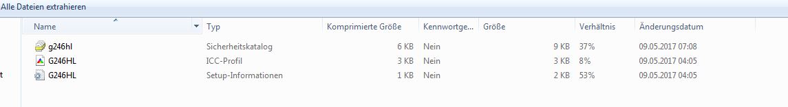

Ich habe mal den Monitortreiber runter geladen.
Da lädt man einen Zip-Ordner runter. Die darin enthaltenen Dateien siehe Foto.
Was muss ich jetzt mit den Dateien machen? Wenn ich sie anklicke passiert nix weiter.
normalerweise geht das über den geräte manager auf monitor und treiber aktualisieren.
du kannst ihn über den Geräte Manager installieren über Treiber aktualisieren und dann den Pfad zu den 3 Dateien angeben, oder Rechtsklick auf die Inf-Datei und installieren anwählen. Gleiches gilt auch für das Farbprofil.

Bei Treiber aktualisieren sagt mir das System:
"Die optimale Treibersoftware für das Gerät ist bereits installiert."

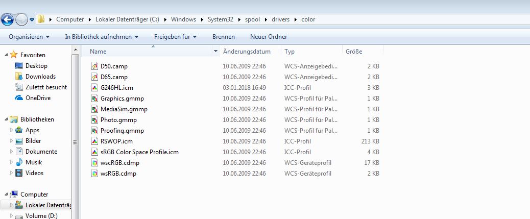

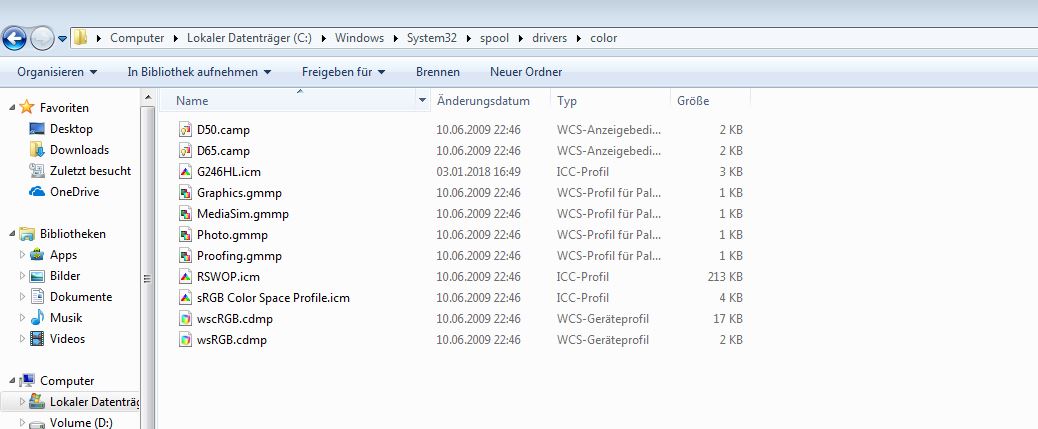

kopieren Sie das .icc-Profil nach C:\Windows\system32\spool\drivers\color
oder ist dort ein icc profil. ???

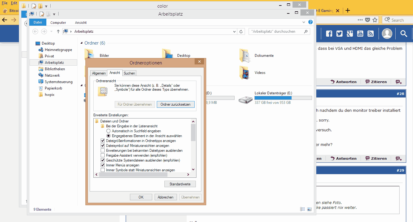

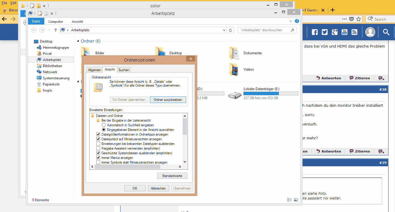

du solltest in die ordner einstellungen gehn und "erweiterungen bei bekannten dateitypen ausblenden" das häckchen entfernen.
damit siehst du welche endung eine datei hat-also .exe oder .icc ++++

eine aktuelle datei ist dem von dir beschrieben ordner.
die habe ich da nicht rein kopiert. die muss bei treiberaktualisierung er sich selber geholt haben.

da ham ma das prob oder?
du hast den GN-246hl mit 144hz und nicht den G-246hl mit 60hz
da is einfach das falsche profil drin-also nochmal das richtige reinkopieren.
ich muss mich bei mcbloch entschuldigen denn bei mir ist auf der ersten seite der falsche link drinnen(wurde geändert) und nicht bei ihm.
bitte jetzt langsam.
Was war falscher link von was?
Bitte hier nun nochmal den richtigen link mir sagen.
Und was ich dann genau tun soll.
Ich brauch es immer etwas deutlicher.
Danke.
in deinem bild aus nr.32
steht die datei acer g246hl.icm die ist für den mit 60hz
du bauchst aber den gn246hl.icm für deinen 144hz
und dann wieder so reinkopieren wie du´s schonmal gemacht hast.
Habe die gn246hl.icm eingefügt. Leider keine Besserung. Monitor auch auf 144 Hz gewesen.

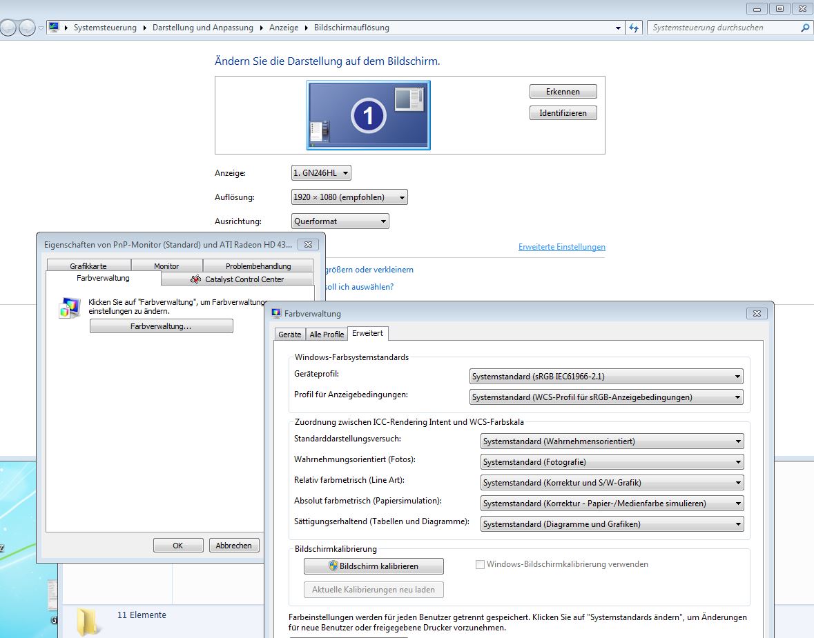

Vielleicht muss ich hier noch was ändern?
