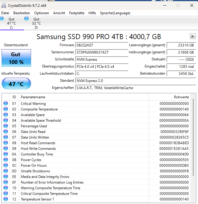

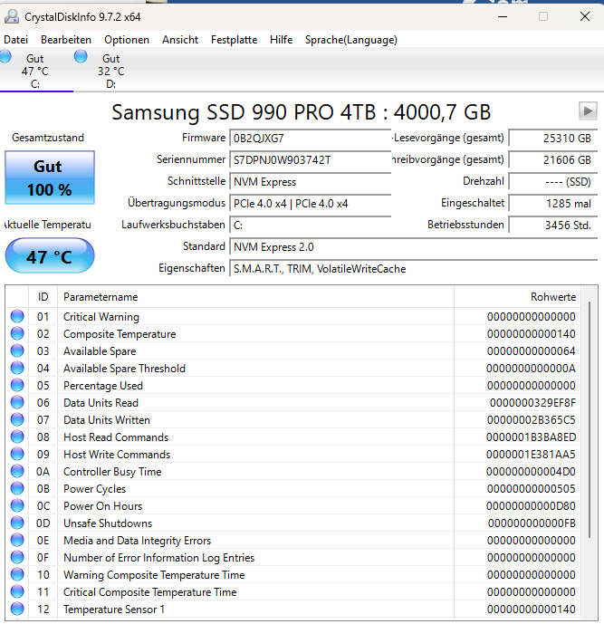

CrystalDiskInfo:​

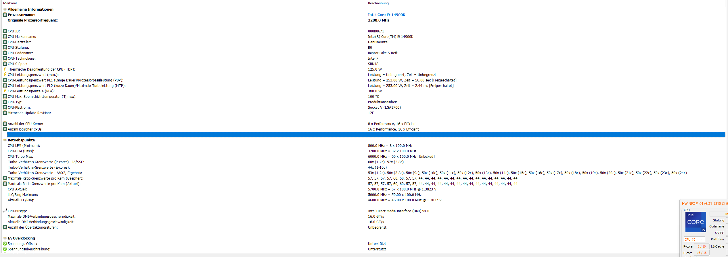

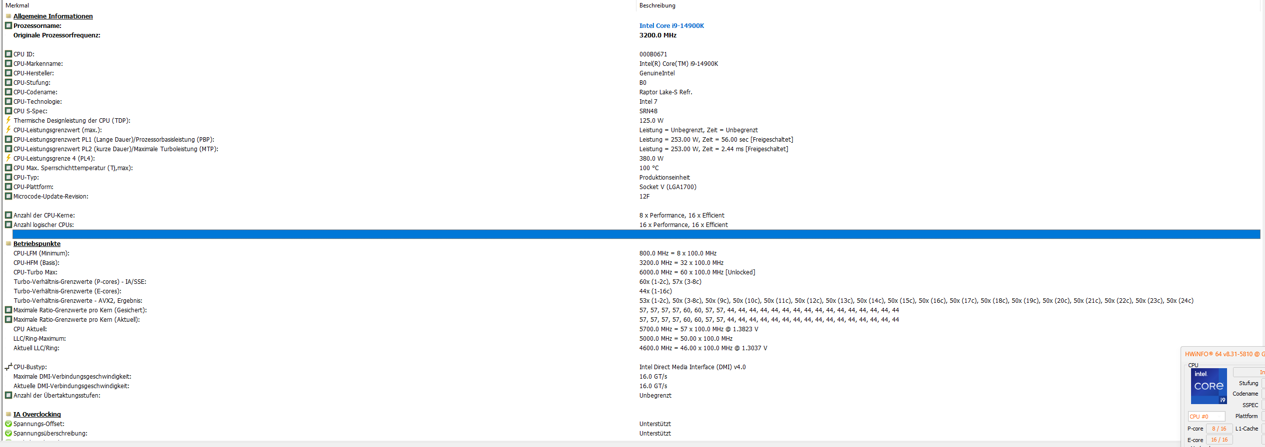

Hier ist die Hardwareinfo:

Schön wäre es gewesen, wenn du die Sensordaten von HWI den Prozessor betreffend gepostet hättest.
Da stehen viele wichtige Informationen!
Es fällt auch auf, das dein High Performance RAM nicht im XMP Profil läuft. Gehört das zu den Problemen, die du oben erwähnt hast?
Du verschenkst damit einiges an Performance.

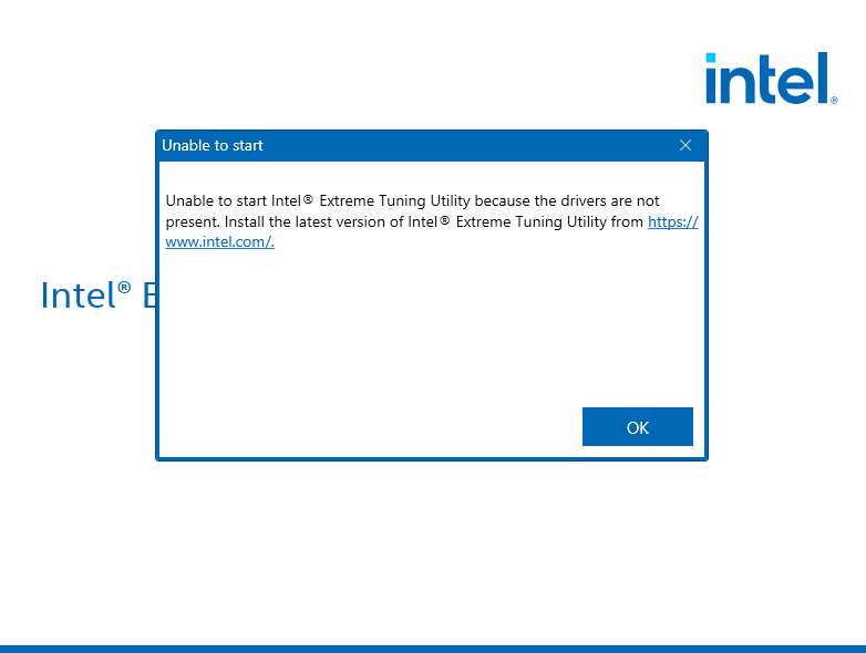

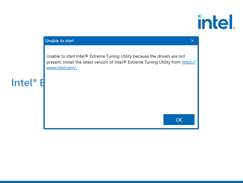

Mir ist schon einmal der Prozessor eingegangen, ich will das ungerne ein zweites Mal durch Overclocking riskieren. Außerdem kann ich das Programm nicht starten:
