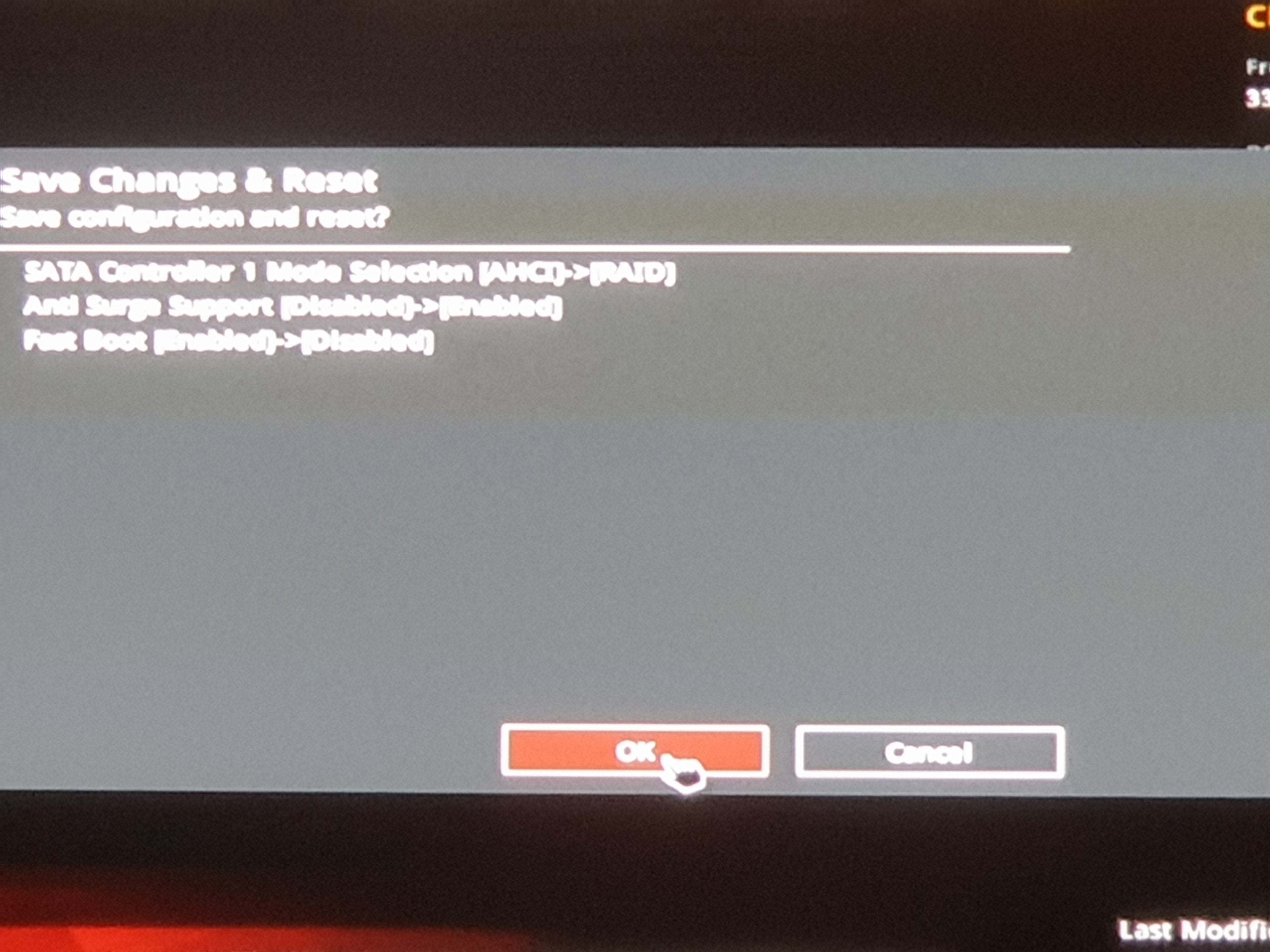

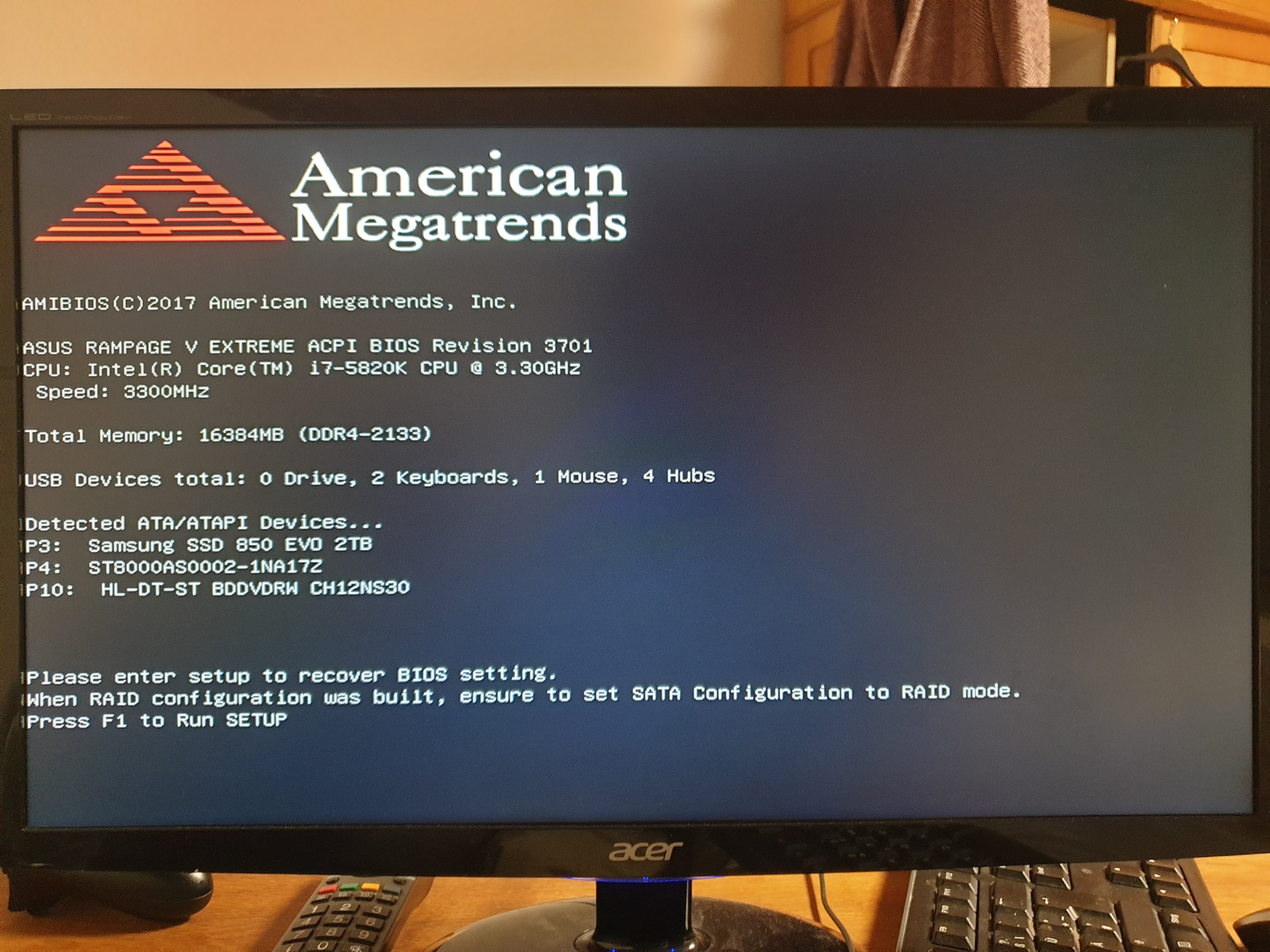

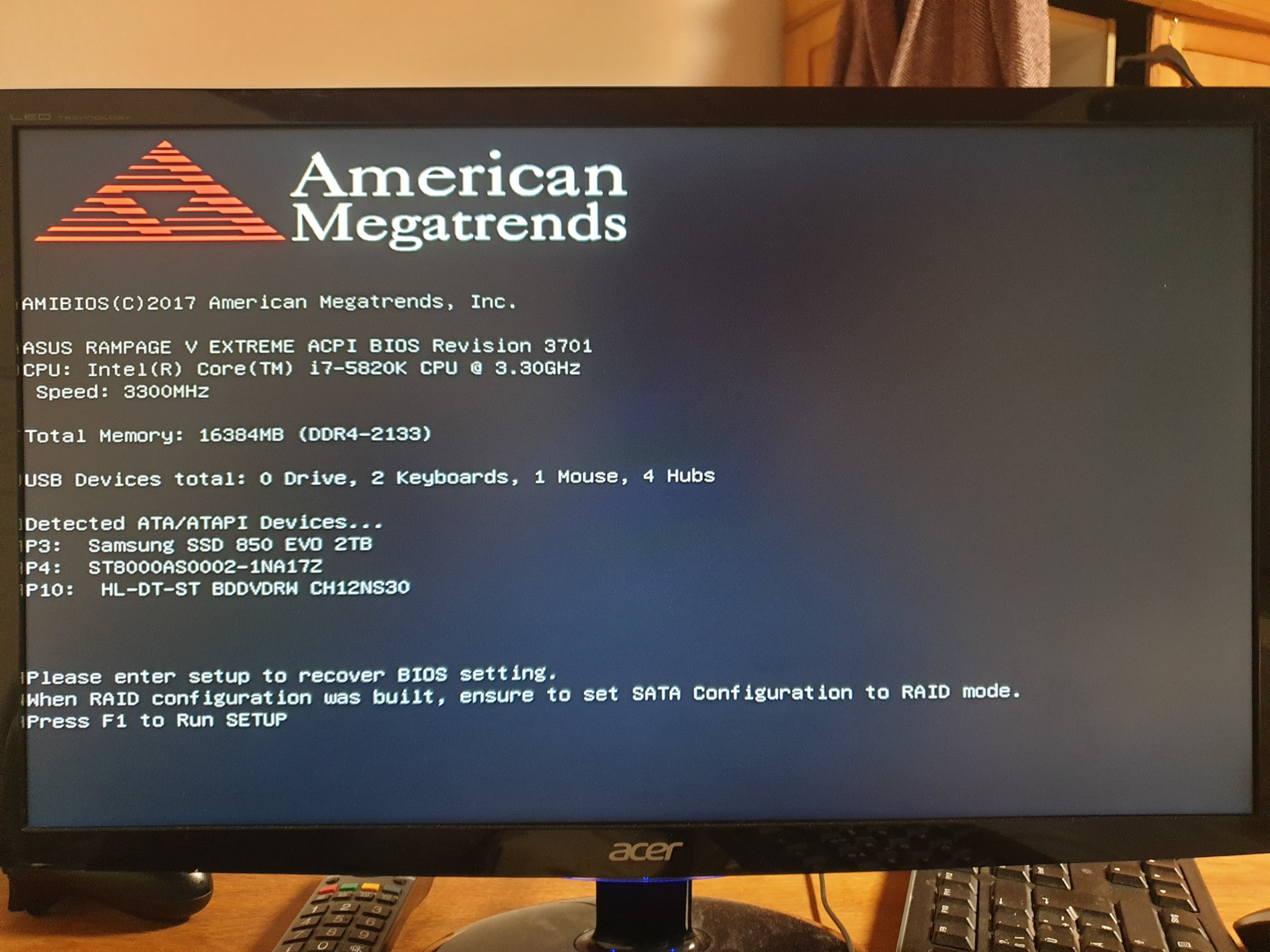

Nach dem Star-Screen wurde ich aufgefordert das BIOS mit F1 zu starten. Zusätzlich stand da noch ich solle sicherstellen, dass die SATA-Configuratioon auf RAID gestellt ist.
Danach habe ich erstmal die optimized Standards geladen und reset - nichts.
Kein Bild. Ich musste wieder verfahren wie beim eersten mal - BIOS Batterie raus - und wieder der gleiche Startbildschirm wie am Anfang.

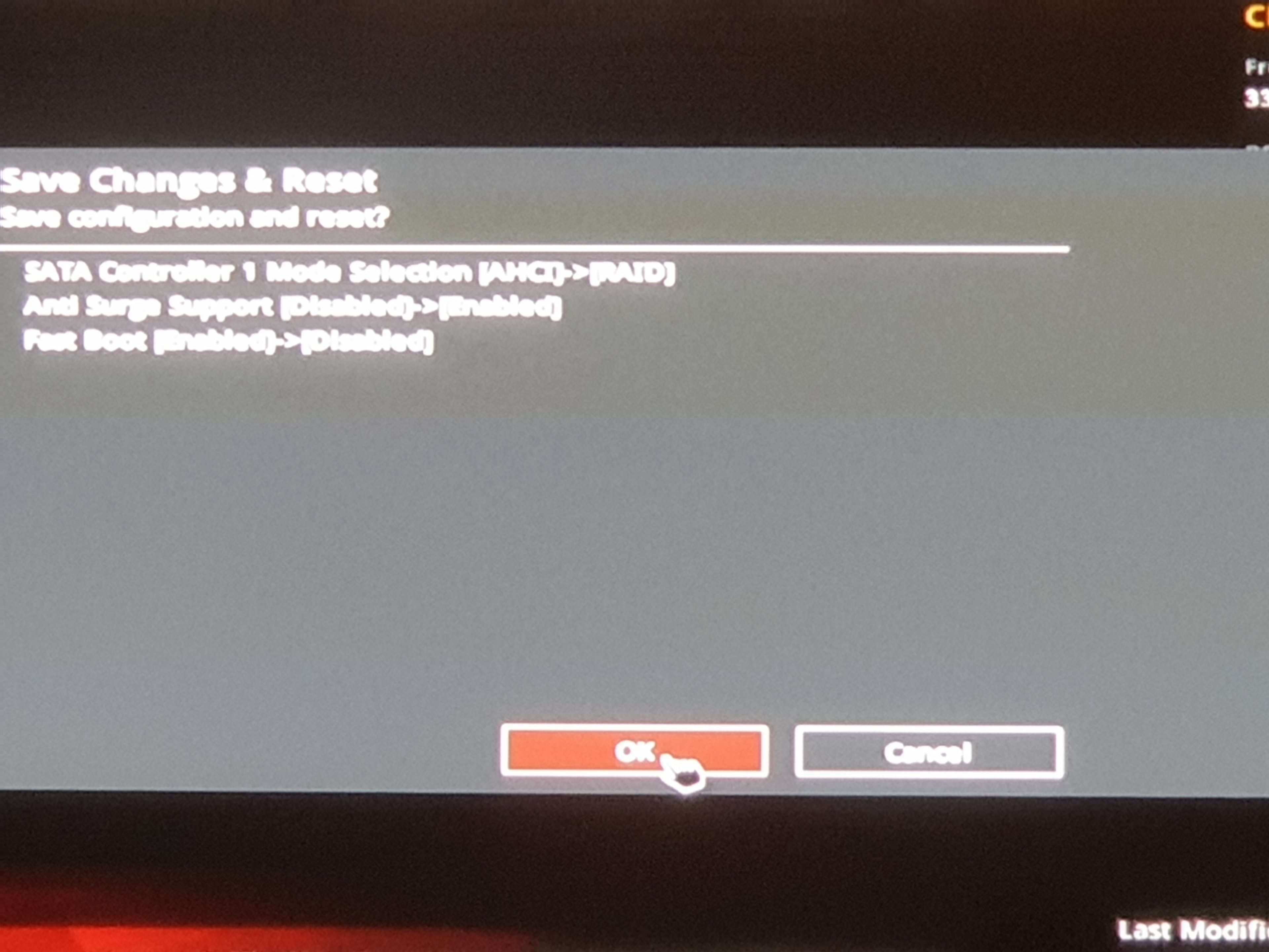

Habe dann die SATA-Configuration von AHCI auf RAID umgestellt - geespeichert - reset - nichts.

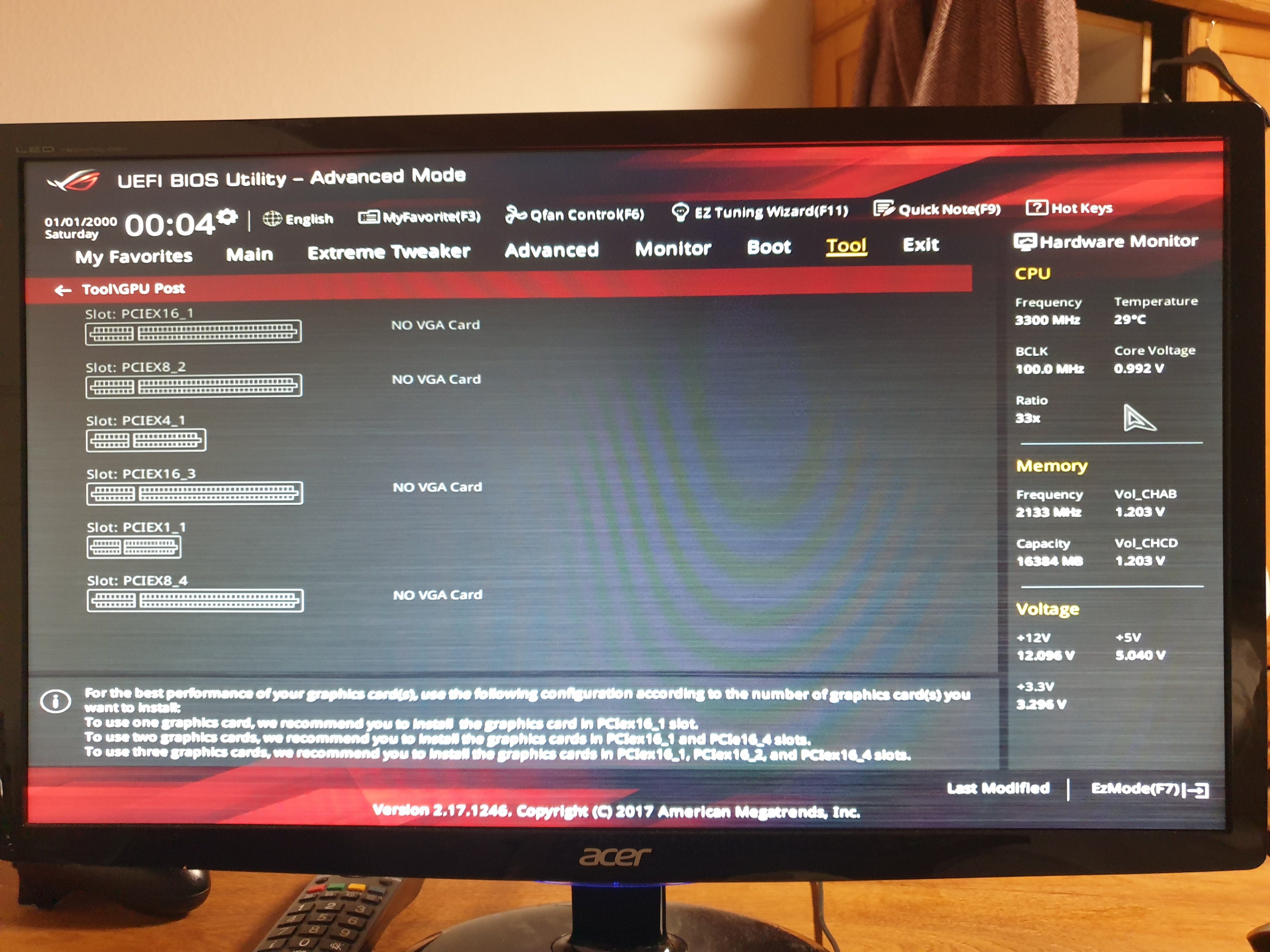

1. Das die Grafikkarte im BIOS nicht angezeigt wird ist normal oder (dort werden mWn nur onboard GPUs angezeigt)? Der Monitor steckt jedenfalls an der Grafikkarte. und zeigt ja ein Bild... (nach Entnahme der BIOS-Batterie)

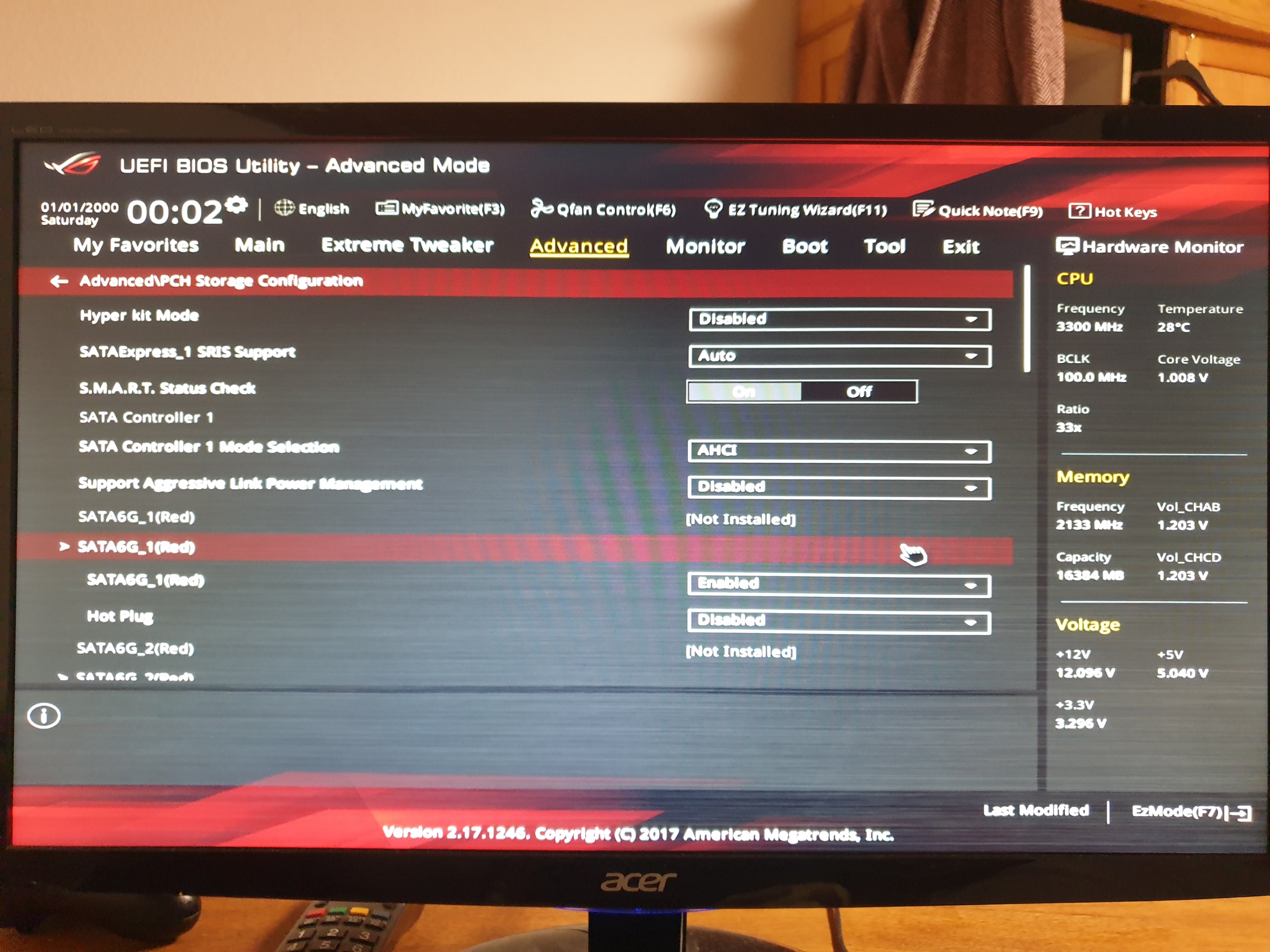

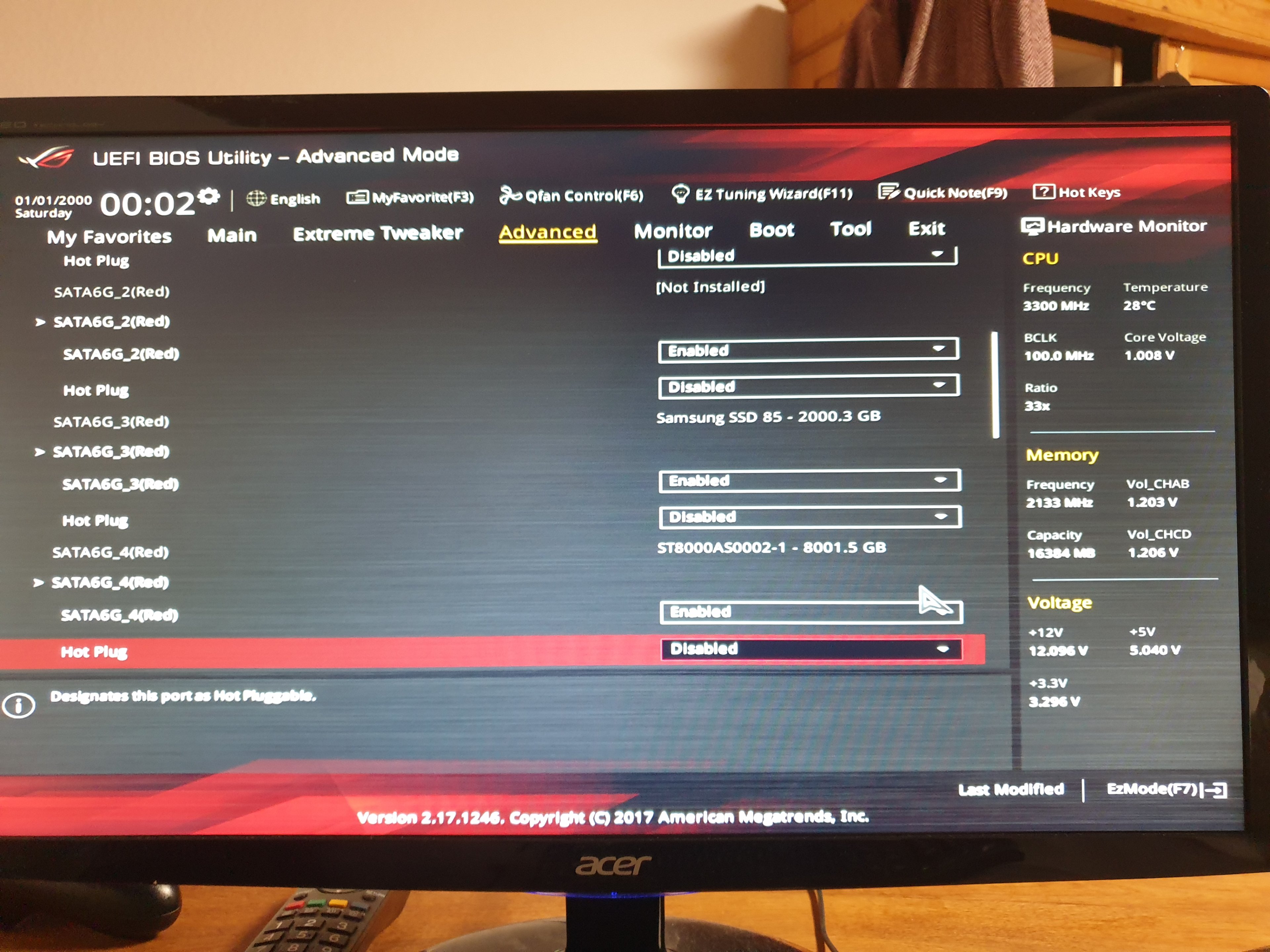

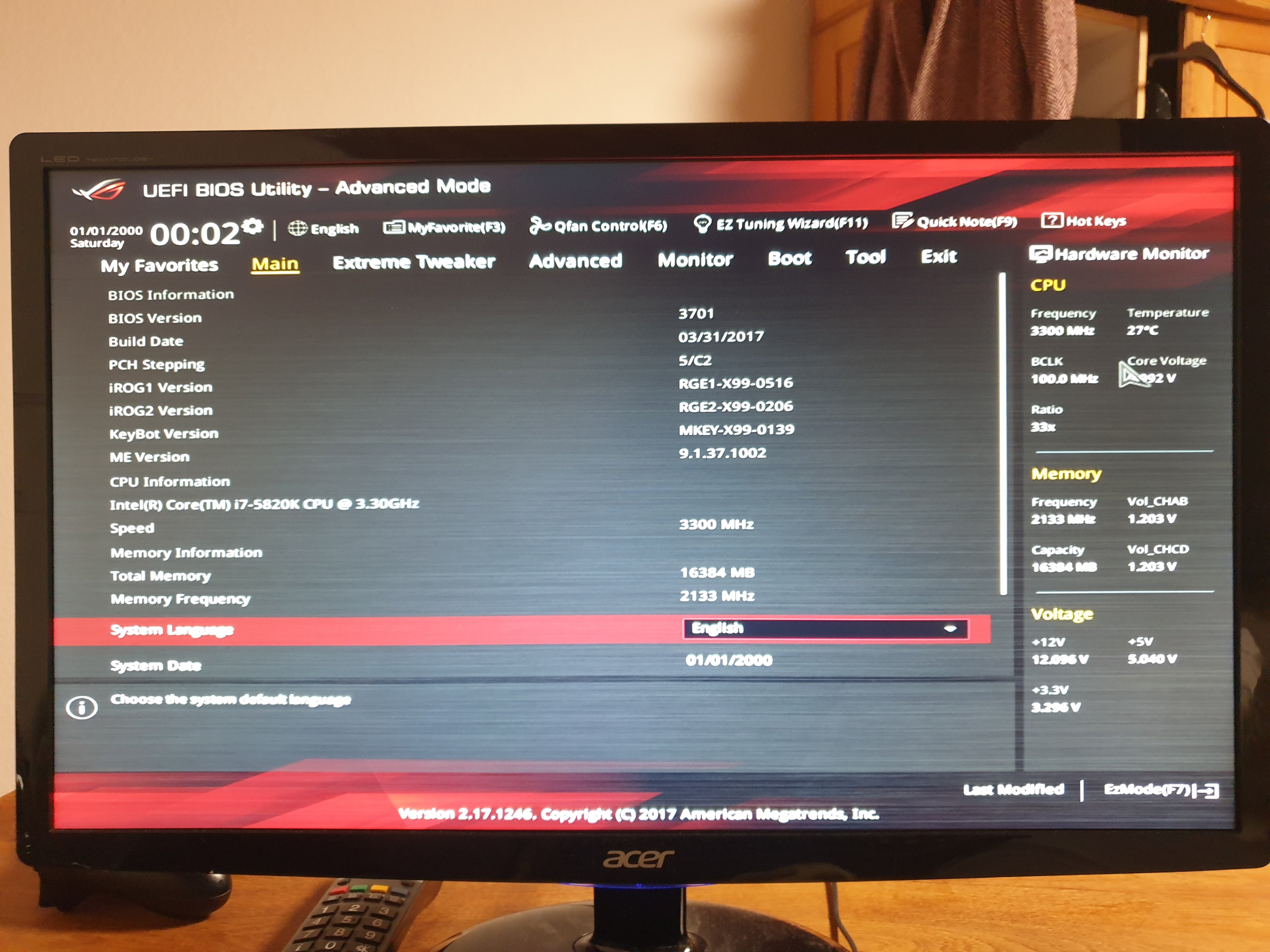

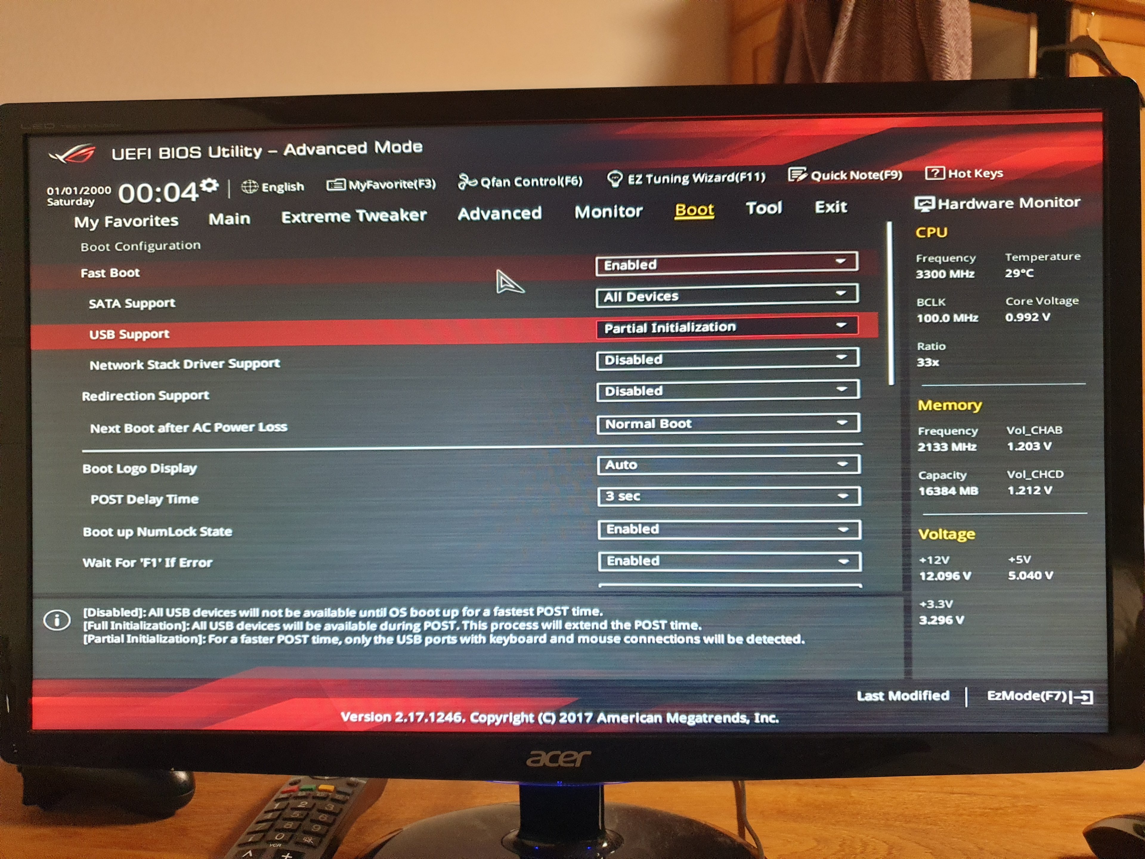

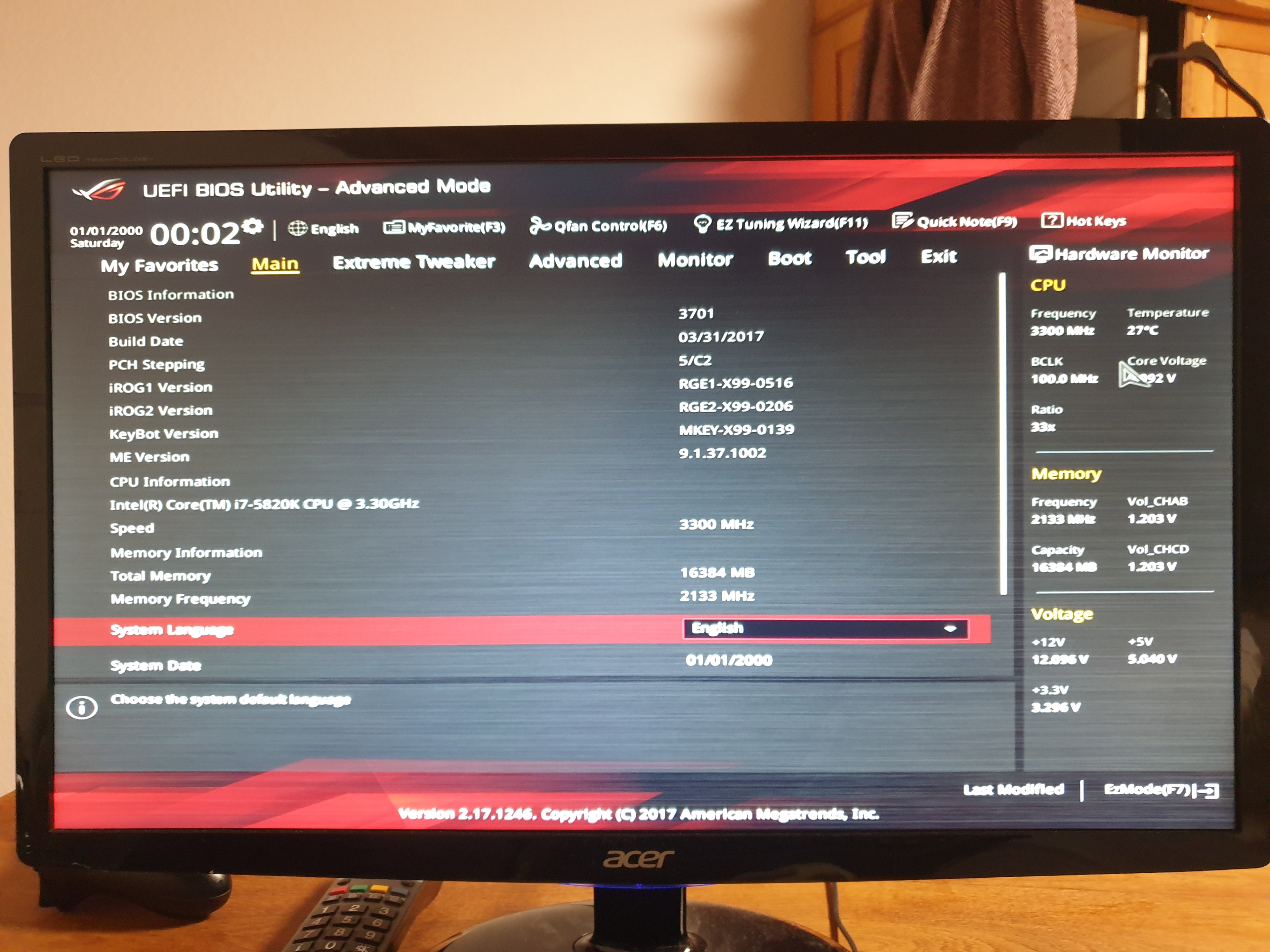

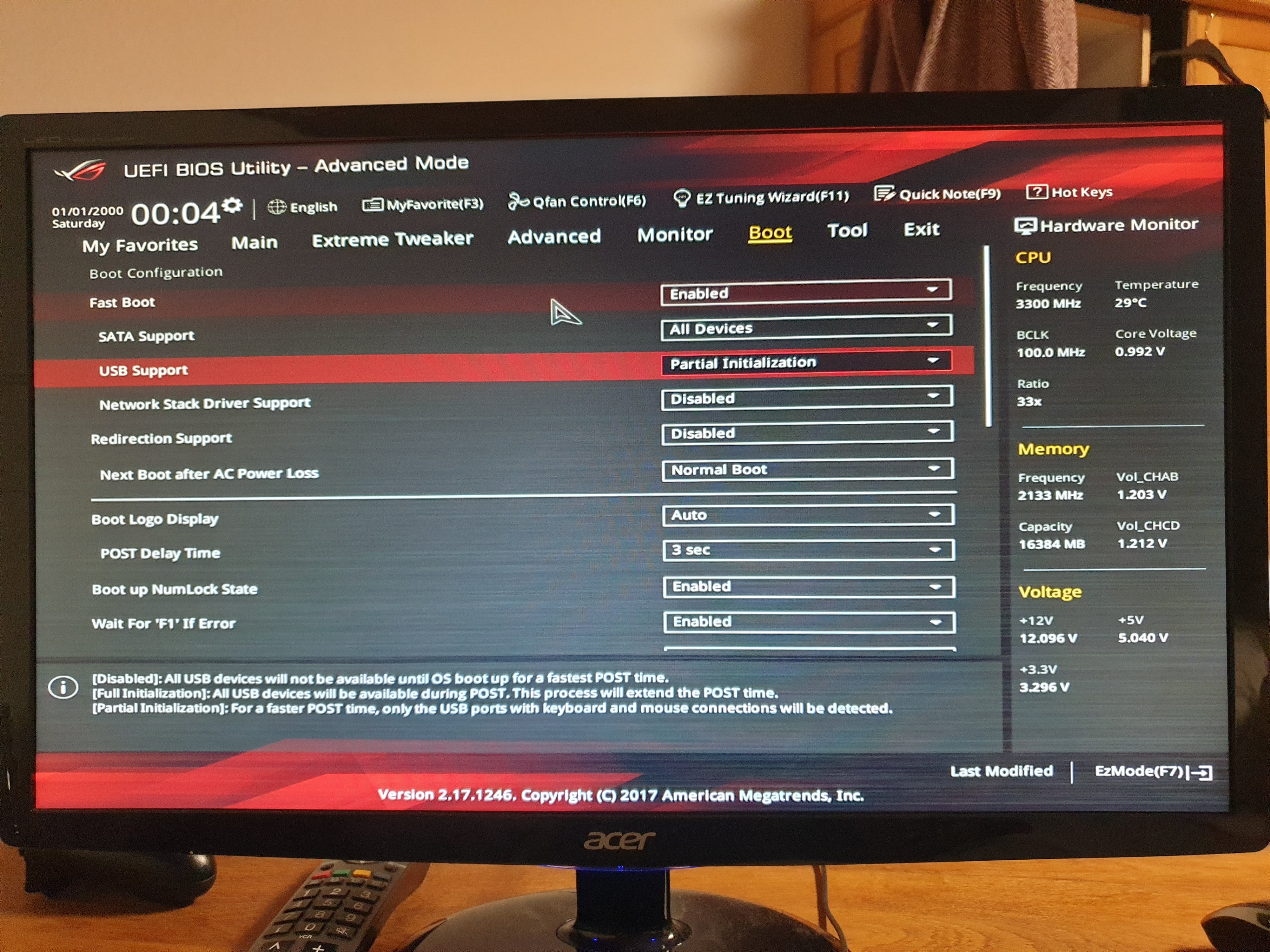

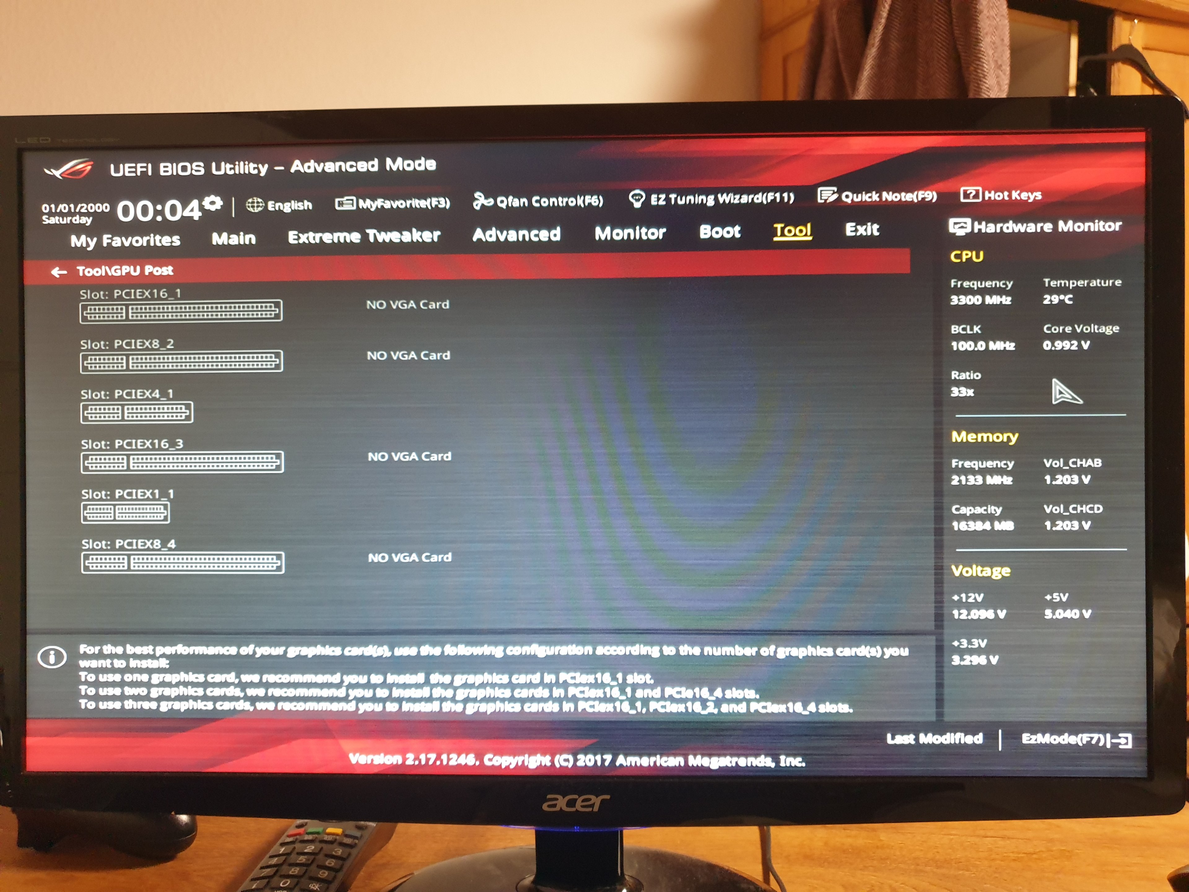

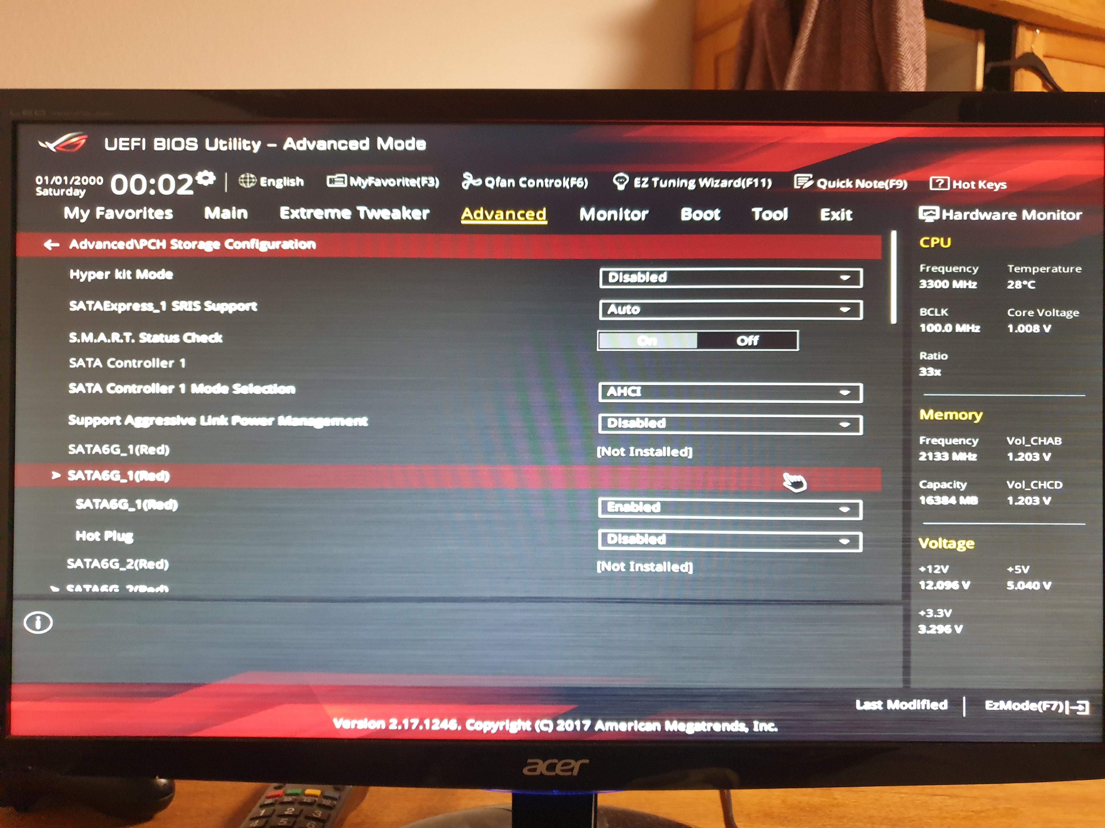

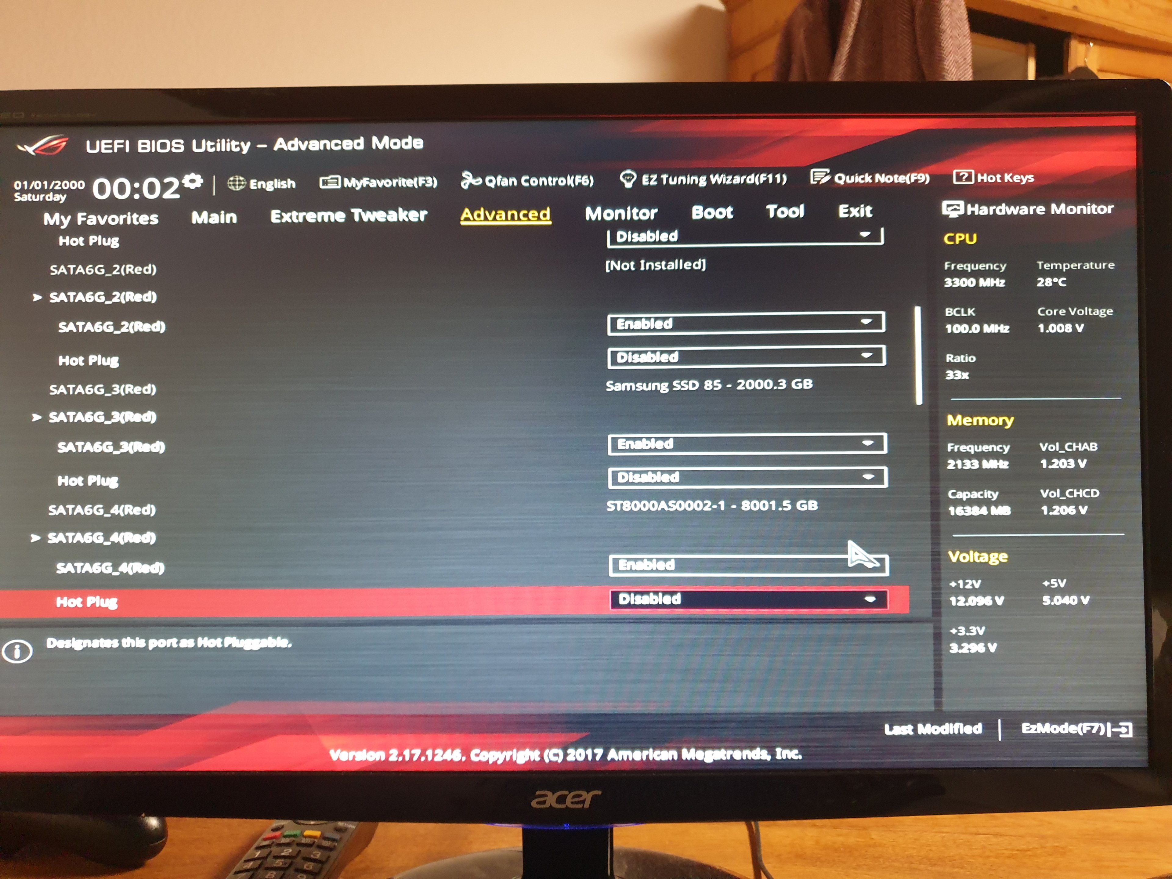

Vielen Dank erstmal für die Antworten. Bin leider jetzt erstmal 10 Tage nicht am Rechner - probiere alles danach aus. Ich habe aber noch ein paar Fotos gemacht und die mal angehängt. Nochmal die Frage: Ist es normal, dass mir das BIOS die GRAKA nicht auf dem entsprechenden PCIe anzeigt (siehe letztes Bild)? Habe sowas mal gelesen, weil das tatsächlich schon am Anfang so war, wenn ich mich recht erinnere aber fand es immer irgendwie seltsam...
Scheint womöglich ein Bios Bug zu sein, hab mal kurz recherchiert und man findet etwas dazu.
