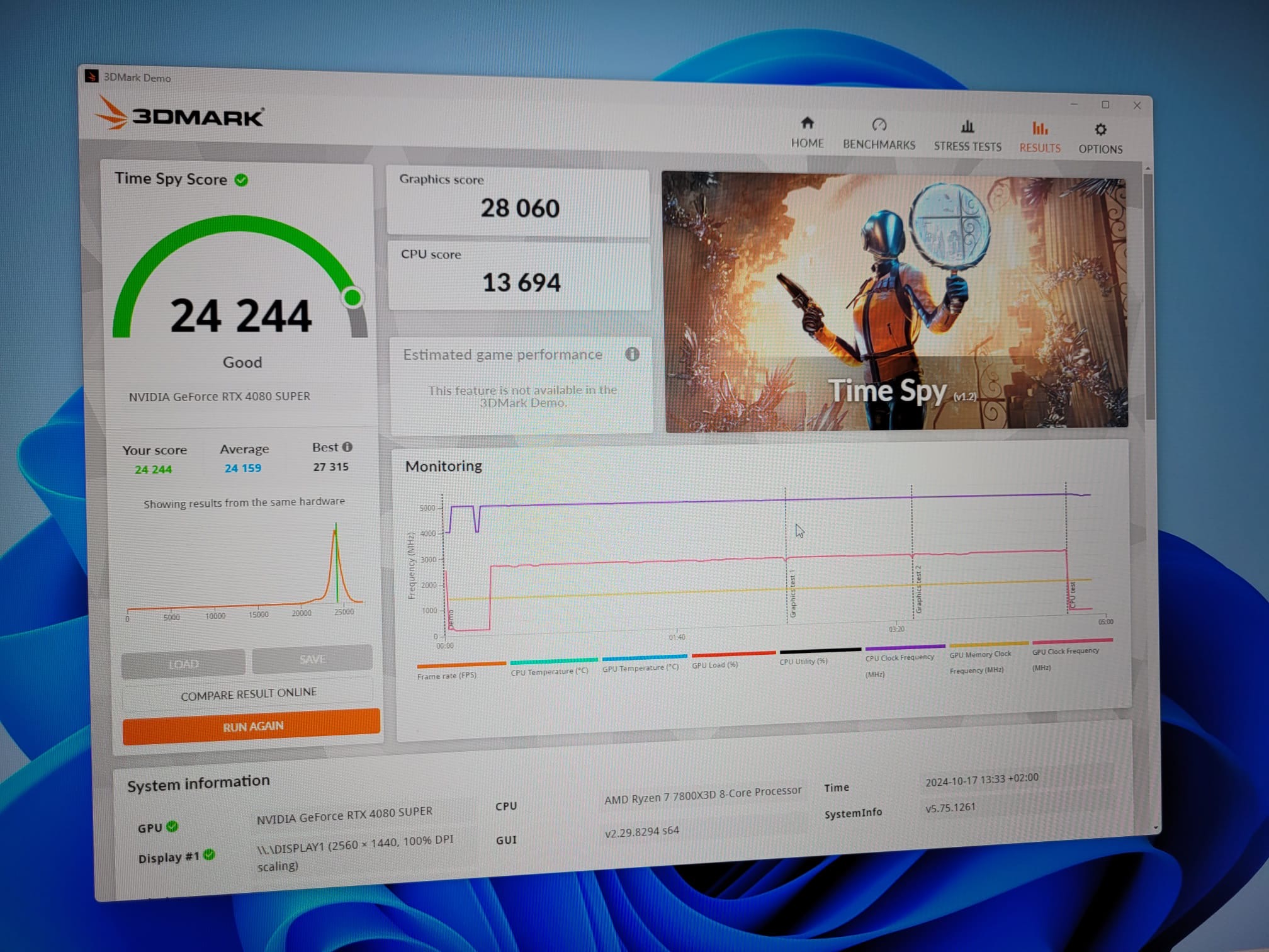

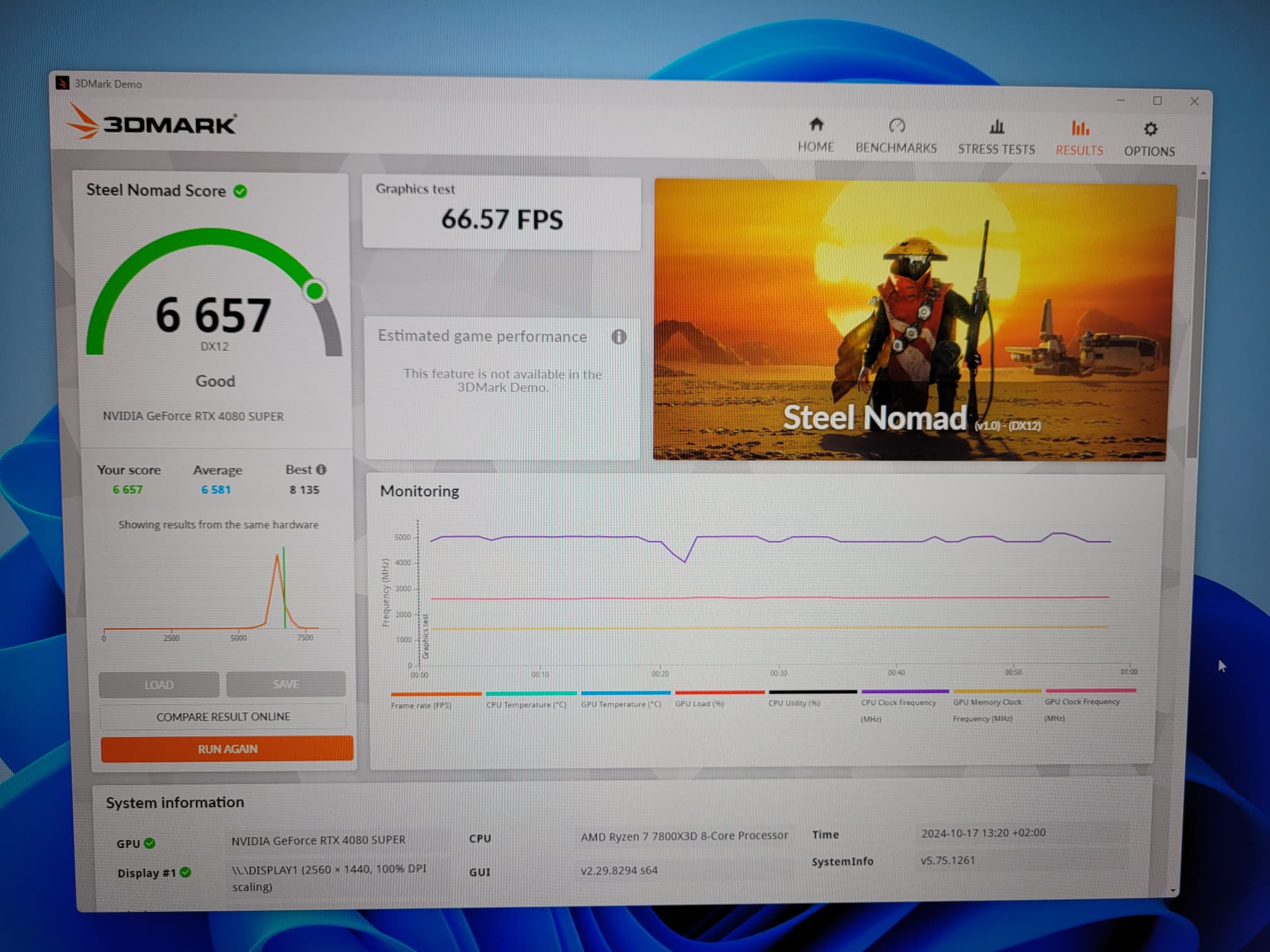

mach mal 3dmark und poste das Ergebnis - liest sich irgendwie komisch.
Ja i know. Ich verstehe es auch nicht. Hatte so ein Problem noch nie.

Hattest du das Problem auch im 3dmark?
Kannst du das irgendwie in einem Video rüberbringen wie das aussieht?
Fällt mir nicht mehr sonderlich viel ein, 3dmark sieht auch gut aus, keine Drops im cpu/gpu takt somit Temperaturen mMn auch OK.
