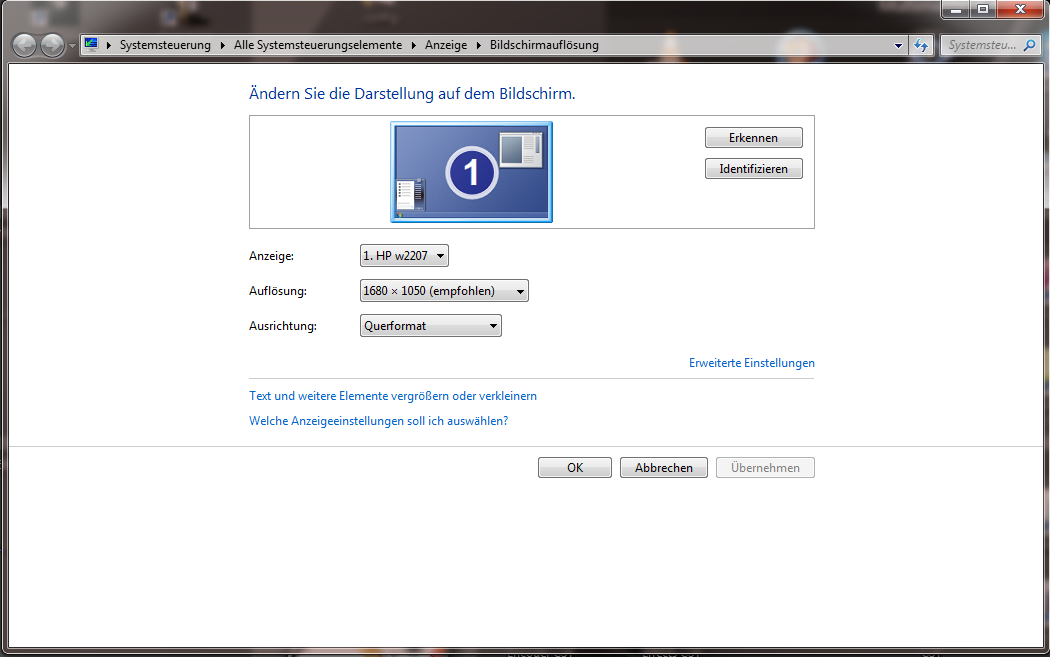

Ich habe nun ein weiteres kleines Problem: Ich habe mit einem VGA Kabel den PC an meinen Monitor gehängt, damit ich auch ein Bild habe und den Receiver als Monitor auswählen kann.
Doch nun habe ich ausversehen irgendeine Einstellung bei der Windows 7 Bildschirmauflösung (Desktop/Rechtsklick...) gemacht, dass ich nun nur noch ein schwarzes Bild bekomme, wenn ich den Receiver auf die PC Quelle schalte. Das Signal geht wohl nur noch an den Receiver oder so - keine Ahnung. Auf jeden Fall habe ich kein Bild mehr über das VGA Kabel dann, sodass ich nun unmöglich den Receiver als Monitor auswählen kann.
Was soll ich tun?
Im Anhang ist der Screenshot...
hmm, Win7, da kenn ich mich nicht aus, das muss ein anderer Lösen.
nur eins noch:
Dein AV-R kann nicht alle Auflösungen Verarbeiten.
daher würde ich es erst mal mit HDready testen (1280x720)
