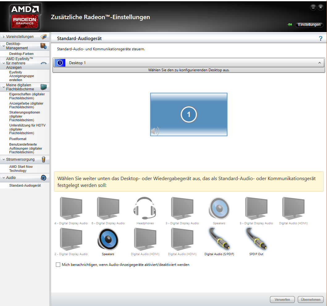

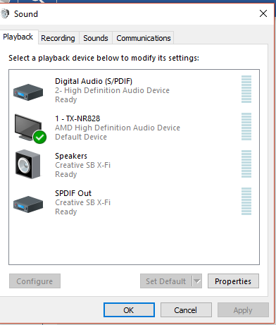

Ursprungszustand:
In meinem System ist eine X-fi Music verbaut welche als Standardsoundausgabegerät festgelegt ist. Zusätzlich befindet sich eine HD 7950 im System welche mit einem HDMI Kabel an eine Onkyo Reciver angeschlossen ist, welcher Bild an den TV weitergibt und den Sound an ein 5.2 System. In Kodi wurde eingestellt dass der Sound der Anwendung über den Reciver läuft.
Die lezten 2 Jahre ging das auch wunderbar.
Was ist passiert:
Es wurde das System automatisch zurückgesetzt und sämtliche nicht windowseigenen Anwendungen entfernt. Quasi auf den Stand eines frisch installierten Systems.
Ist-Zustand:
Alles funktioniert prima, bis auf die Soundausgabe über HDMI. Auch wenn der TV/Reciver als Standardgerät ausgewählt wird erhalte ich keine Sound. Gehe ich in die AMD Soundsettings in denen man ein Audioausgabegerät auswhählen kann wird mir der TV als nicht angeschlossen angezeigt. Ich vermute dass hier das Problem liegt. Kodi, HMDI/Grafiktreiber sind auf dem neusten Stand.

bild 2 sagt AMD Karte als default device ... was denn nun ?
Der Reciver ist normalerweise nicht das Standardgerät aber um alles ausschließen zu können hab ich ihn einfach mal als Standard hinterlegt.
