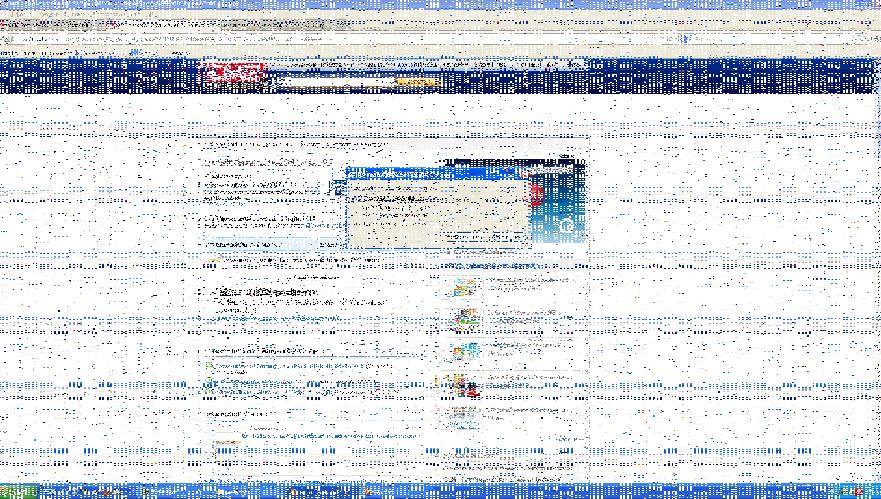

Hallo an alle,
seit einer Woche habe ich das Probelm dass der Bildschirm plötzlich pixelig (siehe Screenshot) wird. Der Pc hängt sich aber nicht auf. Ich kann noch (so weit ich noch etwas erkenne) am Pc arbeiten und ihn rebooten. Nach dem reboot ist das Problem wieder für ein paar Stunden oder Tage weg.....
Kann das an der Grafikkarte liegen? Habe eine Radeon 9000u (256Mb).
Ein Virus kann das ja nicht sein oder?
Ich hoffe es kann mir jemand weiterhelfen...
Gruss

Ein Virus ist nie gänzlich auszuschließen.
Dein Screenshot offenbart allerdings eher einen Fehler des VRAMs auf der Grafikkarte. Wie sehen die Temperaturen der Grafikkarte aus? Tritt der Darstellungsfehler auch in 3D-Anwendungen auf?

Wenns zu oft kommt hilft nur noch backen oder neue Grafikkarte, deine ist nämlich im Eimer.

Die Temperatur spielt hier auch keine Rolle, da dies auch auf dem Desktop passiert, suche mal nach "Grafikkarte backen", das könnte dir noch eine weile helfen.

der trick ist aber leider nichts fuer die dauer
koennte aber kurzzeitig linderung "versprechen".
