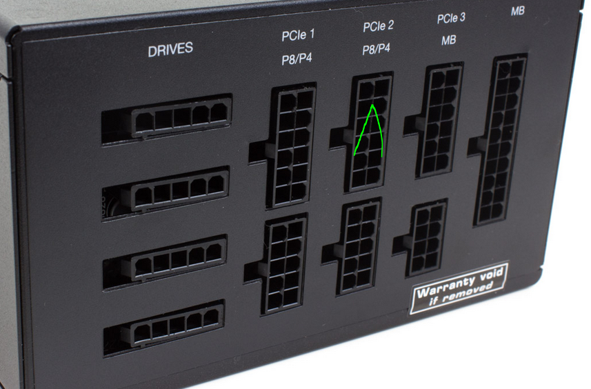

Die Karte hat einmal 8 PIN zur Stromversorgung?
Schließ sie dann am Netzteil an PCIe2 an, der hängt an Rail 12V3 und 12V4.
Sollte aber nicht wirklich hier das Problem sein bei einer RTX 3060.

Brokencyde27 schrieb:
Ja ist richtig verbunden ist nicht mein erster PC den ich zusammen baue
alles klar. Also bedeutet das du hast es falsch angesteckt, weil du denkst, du kannst die Anleitung des Multi-Rail-Netzteils ignorieren, korrekt?
Reaktionen: metallica2006 und TorenAltair
Nein es ist und war nichts falsch angeschlossen. Weiß nicht wie du darauf kommst und wenn was falsch angeschlossen gewesen wäre, wäre der PC wohl auch bei Prime und Timespy abgeschmiert. Ist er aber nicht. Sonder nur bei Transport Fever 2 auch in anderes game die ich getestet habe ist das nicht passiert.
Ja genau einen 8 pin und sie steckt im PCIe 2
Reaktionen: Nickel
Was hat Prime mit der GPU zu tun?
Und: Falscher Anschluss bei Multi-Rail führt bei Lastwechseln zu Problemen, nicht unbedingt bei Volllast.
Du wurdest gefragt, wie du die Kabel angeschlossen hast und ob du dich an die Anleitung gehalten hast.
Du schreibst "ich weiß schon was ich tue", also gehe ich davon aus, dass du es eben nicht getan hast.
