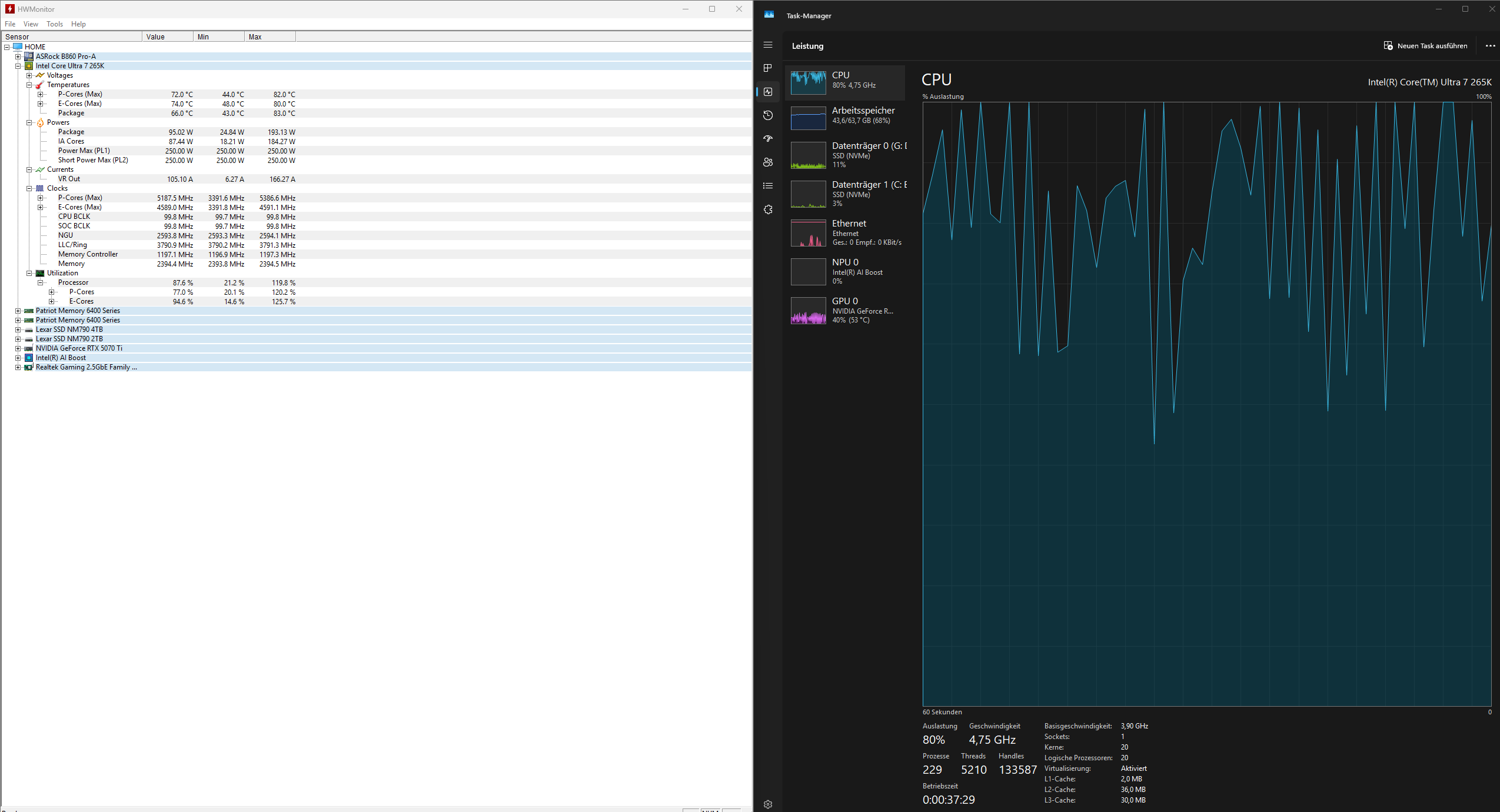

Meine Vermutung ist, dass die CPU zu heiß wird, da im Anschluss die CPU nicht mehr auf 100% läuft. Siehe Screenshot.

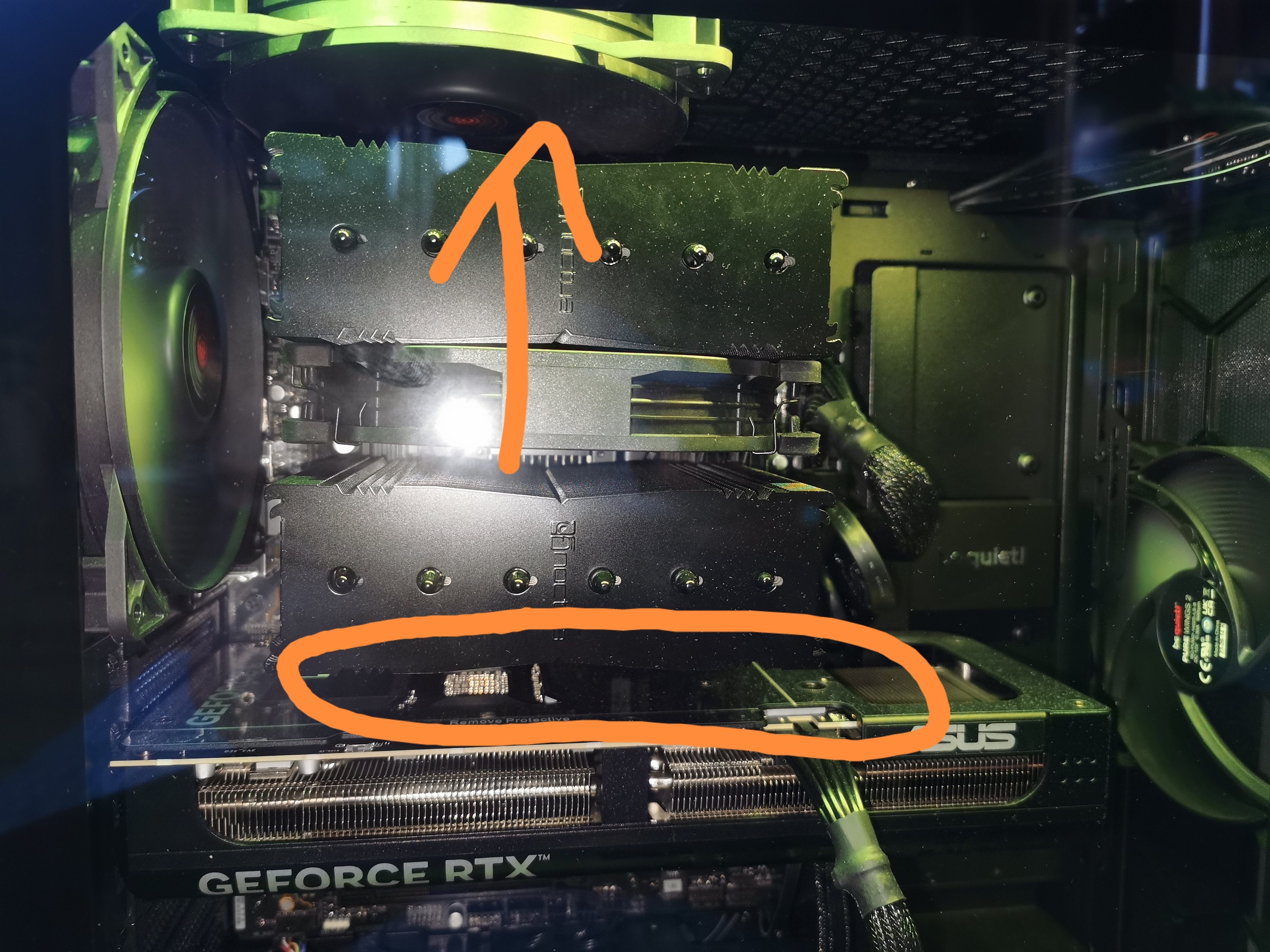

Als CPU-Kühler habe ich den Noctua NH-D15, welcher 2 Lüfter mitbrachte. Aufgrund der Graka, passt aber nur ein Lüfter.
Ich könnte den Kühler komplett abbauen und um 90° drehen, dann könnte der zweite Lüfter auch noch ranpassen. Vielleicht sind dann aber die RAM-Bausteine im Weg. Das müsste ich ausprobieren.
Momentan wird dadurch die Abluft nach oben geleitet. Besser wäre es vermutlich, wenn die Luft nach hinten geleitet wird?
Macht es ansonsten Sinn noch mehr Lüfter im Gehäuse zu verbauen? Oder kann man direkt an der CPU was einstellen?

Podiceps schrieb:
Meine Vermutung ist, dass die CPU zu heiß wird[...]Siehe Screenshot.
83°C sind für nen 265K vieles, aber nicht zu heiß. Intel nennt als TjMax 105°C.
ich würde den kühler so oder so um 90° drehen. frontlüfter müsste je nach RAM evtl etwas höher verbaut werden, aber dafür hat das Pure Base 500DX reichlich platz.
Reaktionen: lazsniper, Podiceps und Darkling71
Besser wäre es, den oberen Lüfter in die Front zu setzen, damit mehr Frischluft ins Gehäuse kommt.
Eine Drehung des CPU-Kühlers um 90° wäre ebenfalls zu empfehlen, damit mehr Frischluft von vorne gezogen werden kann. Hier kann auch der zweite Lüfter verbaut werden, eventuell etwas höher, damit der RAM genug Platz hat.
Reaktionen: Sebbi und Podiceps
Max 83° Celsius sollte noch kein problem darstellen.
Danke, das werde ich so machen! :)

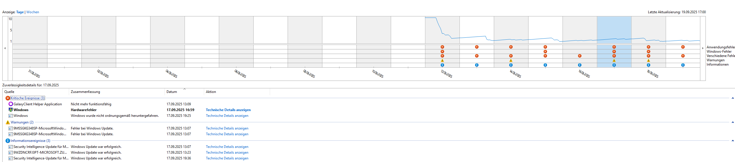

F1database schrieb:
gibt es Einträge im Zuverlässigkeitslauf von Windows?
Ja tatsächlich gibt es ein paar Einträge.
Und es gibt auch Hardwarefehler.
Ziemlich oft wurde Windows angeblich nicht ordnungsgemäß heruntergefahren. Offenbar zu allen Zeiten, als ich meinen Rechner eigentlich heruntergefahren habe. Das hat mich etwas stutzig gemacht. Nach etwas googlen bin ich auf das hier gestoßen:
Reddit post über Fast Startup
Offenbar ist die Standardeinstellung, dass die Option aktiviert ist und Windows daher nie wirklich so richtig heruntergefahren wird. Das scheint zu allerlei Nebenwirkungen zu führen.
Ich habe das mal deaktiviert und schaue mal, wie es nun läuft.
korrekt - der CPU Kühler sollte um 90° gedreht werden, damit der nach hinten rauspustet. Dann dann die heiße Luft der Graka an der seite vorbei aufsteigen nach oben zu den Ablüfter
