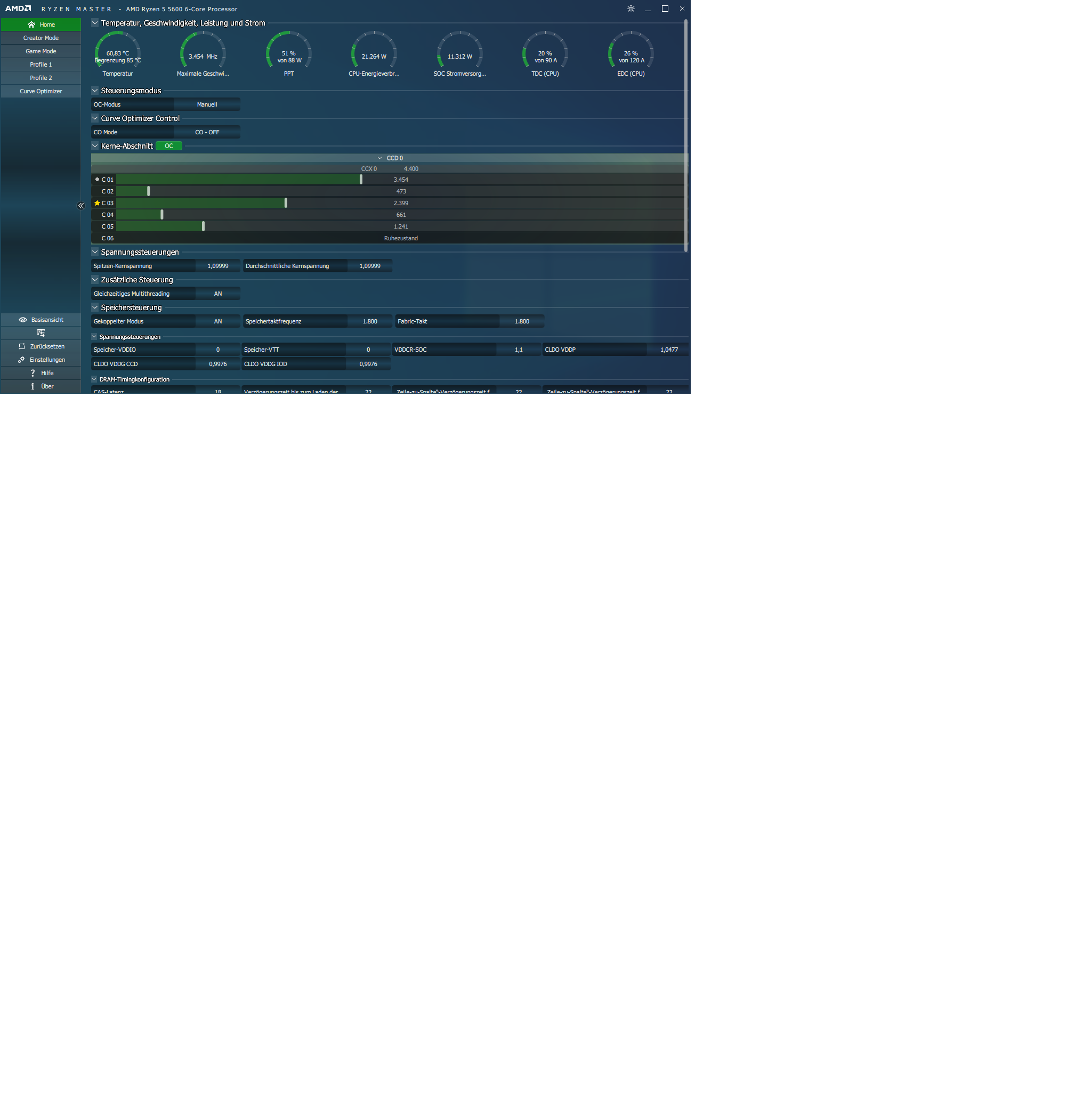

Meiner Meinung nach laufe ich aktuell in gar kein Limit, kannst die Werte in Ryzen Masters ja mal anschauen die ich gepostet habe.

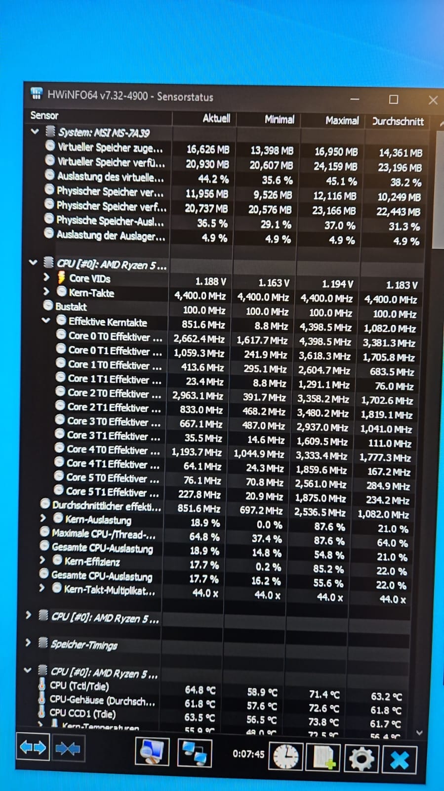

wärend dem spielen mit amd ryzen master auf dem zweiten bildschirm
werte aus hw und ryzen master stimmen überein

Dann probier den Takt hoch zu zwingen, aber so sieht das nunmal aus bei einer nicht sonderlich gut parallelisierten Last wie beim Spielen.
Die überwachungsprogramme können das auch zum teil nicht wirklich gut erfassen weil zu schnell hoch und runter getaktet wird, gleiches gilt dann für die Auslastung. Deswegen schaut man für ein CPU-Limit auch nicht auf die CPU Auslastung.
