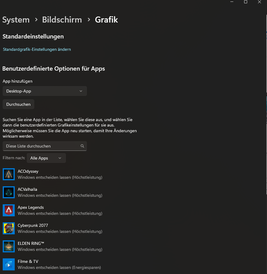

und das soll ich auf null setzen?
Das ist die Einstellung vom Windows.
Nein sollst du nicht.

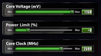

Richtig, die 0 im Afterburner ist gleich 100%, ist bei mir nicht anders, war es auch noch nie.
Als man kann es ins Positive um so und so viel erhöhen, oder halt ins Negative um so und so viel % niedriger einstellen, daher ist der Drafultwert auch Null und nicht 100.
Und bei mir war es noch nie anders das dort 100% die standard einstellung ist gleich bedeutend mit deinen 0% und man dann zb 105% oder eben 95% einstellt
Genau so wie es beim Te der Fall ist.
So oder so dadurch führt man der Karte nicht mehr Strom zu soviel ist sicher 100% oder 0% als Anzeige

Übrigens nein, auch ich habe kein spezielles, angepasstes GUI, es ist auch egal welches ich auswähle, es ist immer Null, war schon immer so und ist auch immer noch so, kenne es auch gar nicht anders. Mag aber an verschiedenen Karten(generationen) liegen.

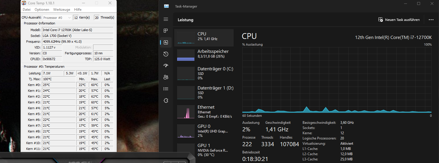

Es gibt da noch ein weiteres Problem das ich gefunden habe. die CPU ist beim starten des Spiels auf 100% ausgelastet. Ist das schlimm?
Eigentlich nicht, irgendwas limitiert halt immer, je nach Situation ist es entweder die CPU, die GPU, der RAM, oder gar die SSD/HDD, oder auch eine Kombination aus allen. Der Optimalfall wäre, wenn alles auf annähernd 100% gleichzeitig ausgelastet ist, das passiert aber ziemlich selten, nur drüber dürfte es nicht sein, dann limitiert auch alles. ;)
Und ja, so ein Ladevorgang kann schon mal eine CPU zum Schwitzen bringen. Auch beim Spielen wären annähernd 100% ziemlich gut, wogegen es bei 10 oder 20% dann heißen würde, die CPU langweilt sich. Das kann aber zwischendurch ebenso immer mal passieren, genauso bei der GPU.
Mal die Temperaturen gecheckt ?
Vor allem die der Cpu auch wenn da schon last durch Ladevorgänge auf der Cpu sein können 100% last auf allen 20 Threads wäre schon irgendwie seltsam.
Bei allen 20 wäre das tatsächlich etwas viel, ich ging davon aus, das der taskmanager als Wert 100% unten anzeigt, das besagt aber nicht wieviel davon wirklich auf jeden Kern/Thread los ist.

Im Idle kannst du dann mal schauen wie deine CPU Kerne sich verhalten und wie die Temperatur ist.
Also beim öffnen von hogwarts Legacys z.B. ist die Temperatur so und die Auslastung auf 100%.
Ist das normal das bei manchen games die CPU so heiß wird und bei anderen normal bleibt.
