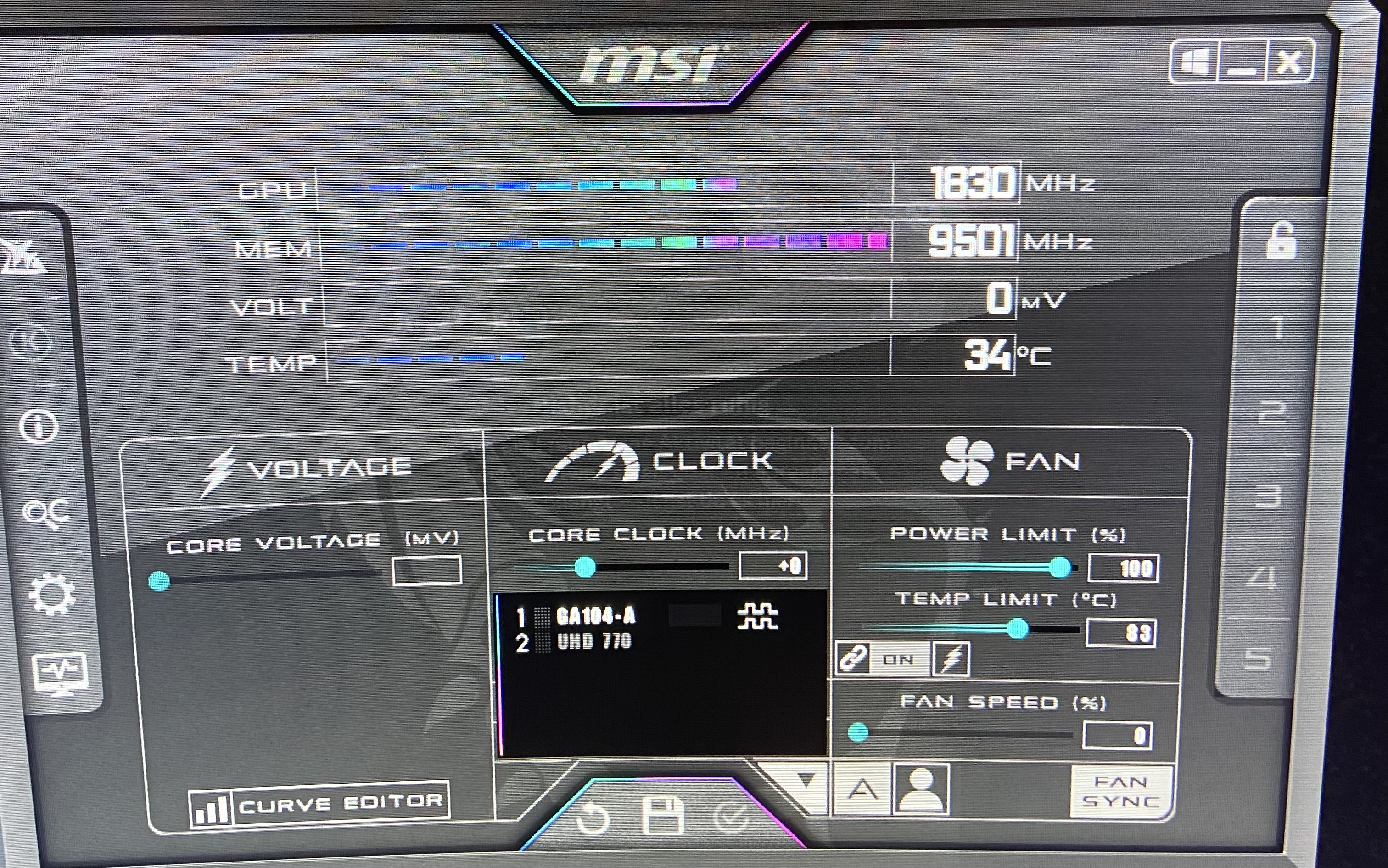

Ich habe ein Problem mit der GPU. Beim MSI Afterburner zeigt es an das die Temperatur beim Spielen immer höher geht. Und Mme ist immer bei 9501Mhz. Wenn ich das Spiel im Hintergrund laufen lasse schwankt es, manchmal ist es bei 9501Mhz und dann bei 5000Mhz. Die Temperatur war am höchsten bei 75 Grad Celsius, dann habe ich das Spiel beendet.
Ich habe den PC neugesartet hat nix gebracht. Habe es aus- und wieder angeschaltet hat auch nix gebracht. Zudem habe ich beim Nividia controle Panel die Energieleistung auf normal. Beim Windows System habe ich bei der Grafik alles auf Höchstleistung( vom Windows entschieden).

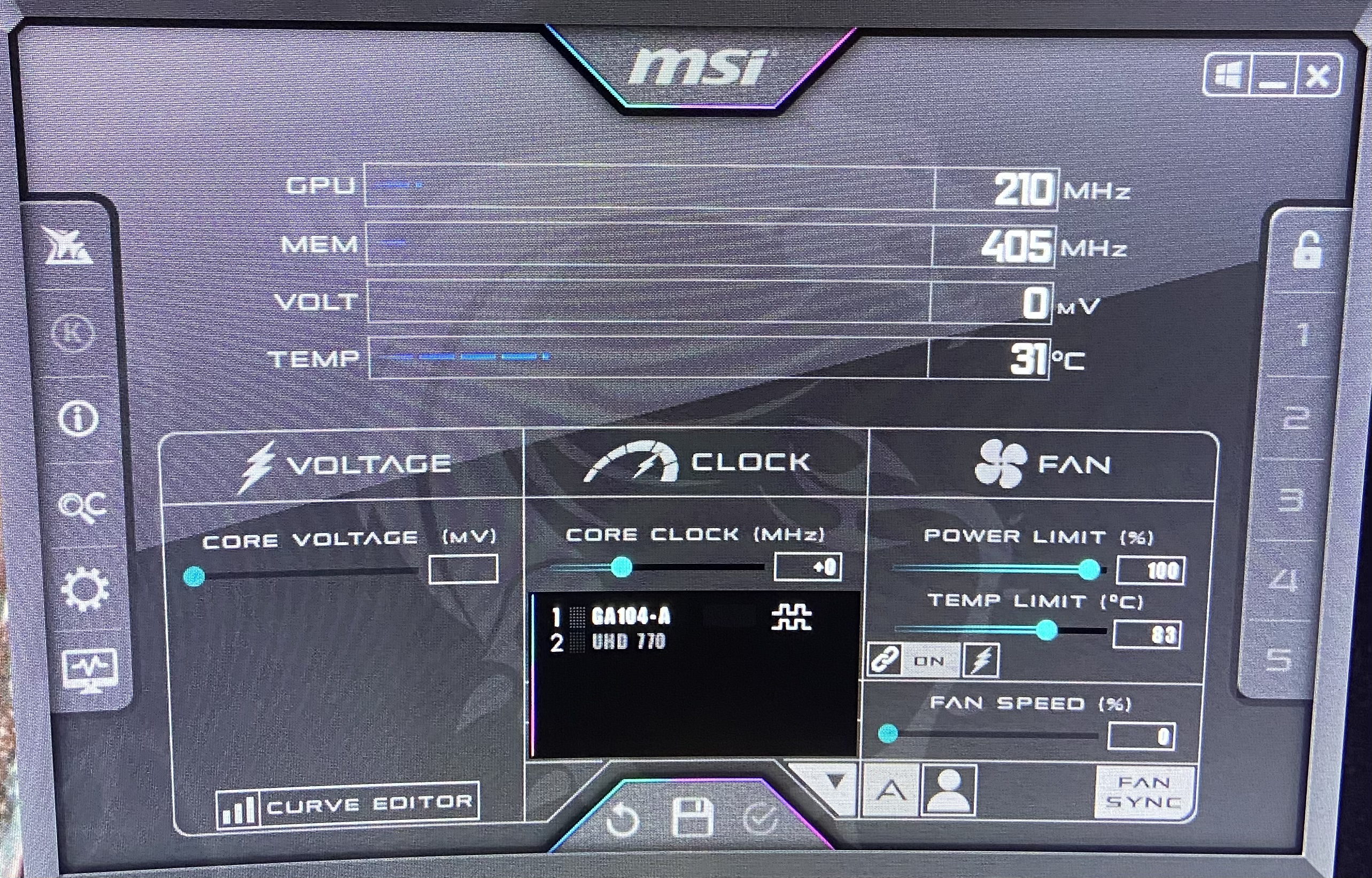

Habe den pc angemacht und er springt random auf die Werte 9501 und dann auf 405 aber nur manchmal. Obwohl ich nichts offen habe außer den Afterburner.
Wo kann ich diese Werte beeinflussen so das sie niedriger bleiben.
warum machst du fotos mit deinem Handy anstatt einfach Screenshots? Du sitzt doch am Computer! :confused_alt:
..und wieso ist dein Power Limit bei 100%? (bei mir steht das auf 0 per default, darum die Frage)
ich kann mich nicht erinnern etwas geändert zu haben. Ist es wichtig?
Der maximale Speichertakt der GPU liegt bei 9500 MHz, alles normal, wenn du Last auf der GPU hast und das willst du ja beim zocken um viele FPS zu bekommen.

Sub-Zero0 schrieb:
Durchaus, weil du damit der Karte mehr Saft zuführst, was u.U. auch zu solch Verhalten führen kann.
Setze das testweise mal auf 0 und beobachte ob sich bezüglich dem Verhalten des Speichers was ändert.
