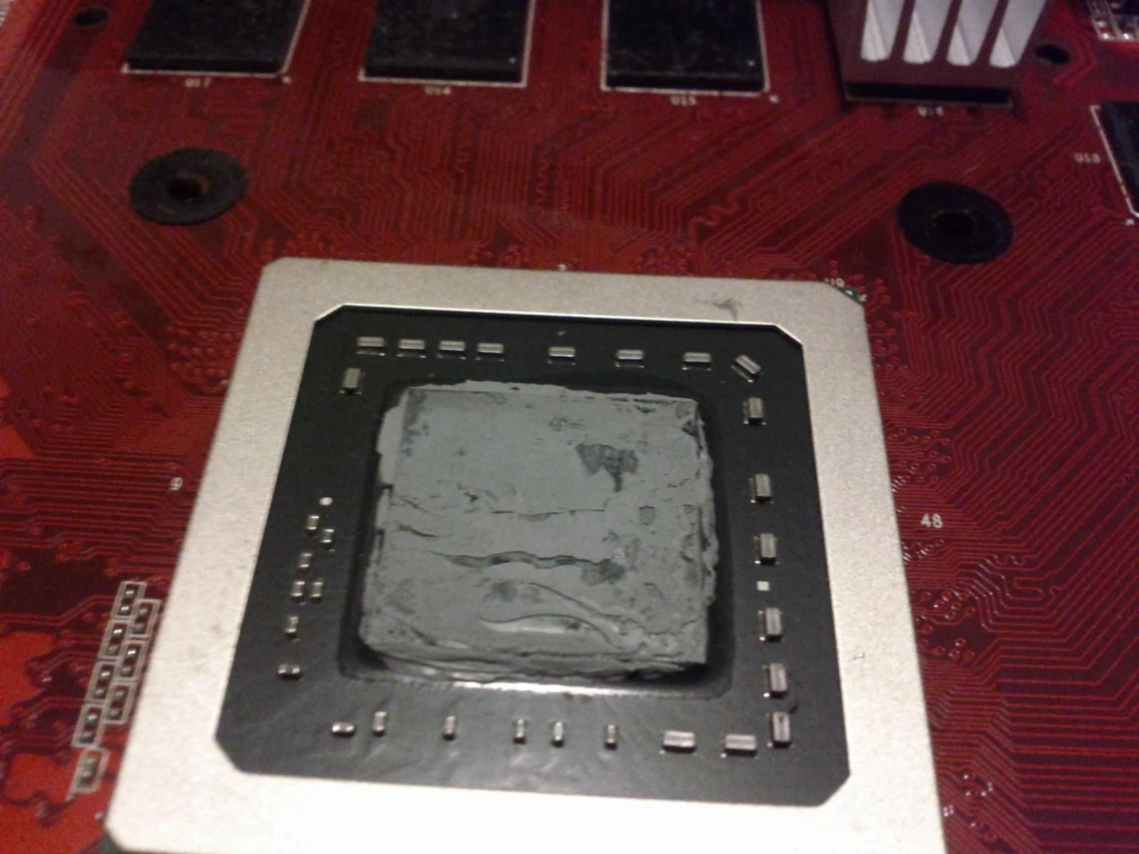

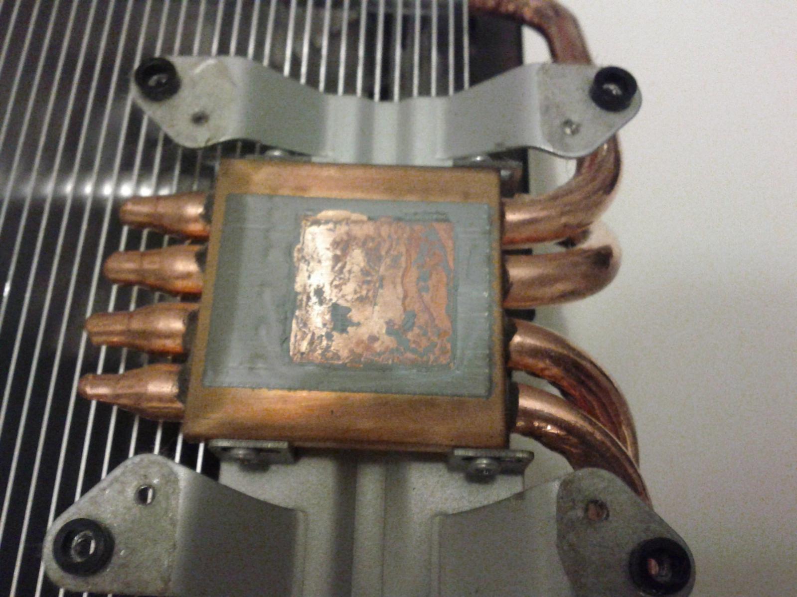

Also mal neue WLP drauf? Ich konnte eben "ohne Problem" meine Finger auf die Stelle legen wo darunter die GPU ist.
Ich schraub den Lüfter mal runter, die WLP dürfte also trocken sein, aber ist sie das nicht schon weil sie "kalt" ist? Ohje WLP lang lang ist's her.
Hier zwei Bilder von der WLP am Kühler und auf dem "DIE".
