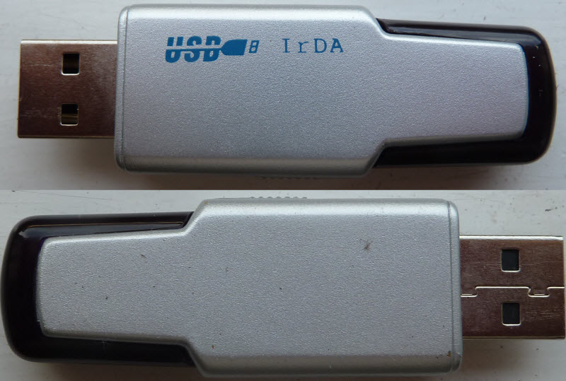

Ich habe ein Panasonic EB-X60-Handy, Baujahr 2005. Mit diesem habe ich die letzten Jahre sehr kostbare Fotos gemacht, aber sie nie auf PC gesichert. Das Handy unterstützt laut Handbuch bloß eine Infrarotverbindung zum PC.
Deshalb habe ich schon 2009 einen Infrarot-USB-Stick gekauft:
Leider habe ich die Sache dann wegen Streß nicht weiterverfolgt. Jetzt muß es aber sein, weil das Handy technisch in den letzten Zügen liegt.
Mittlerweile habe ich die Treiber-CD verloren und Herstellerdaten zum Stick, Rechnung etc. sind nicht vorhanden.
Es wäre super, wenn jemand einen passenden Treiber wüßte, aber das wage ich kaum zu hoffen.
Ich wäre auch bereit, nochmal Geld für einen neuen Infrarotstick zu investieren, nur sollte der dann auch für so ein altes Handy geeignet sein. Das Amazon-Angebot verwirrt mich bloß, keine Ahnung, ob der 10 Euro-Stick oder der 110 Euro-Stick besser passen.
Daher bitte ich um Tipps für einen passenden IR-Stick und evtl. auch zwecks Treibern für den vorhandenen.

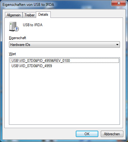

Im Gerätemanager kann man für das Gerät die VID/PID auslesen - mit dieser kann man sehr häufig den Treiber bestimmen:
Hallo, Simpson474
Vielen Dank für Deinen wertvollen Tipp.
Bei mir siehts so aus:

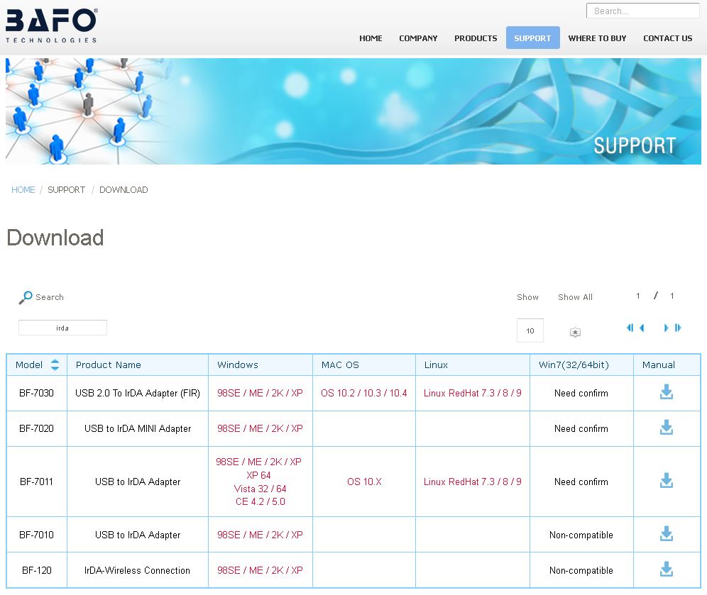

Nach usb to irda habe ich schon heftig gegoogled, bisher ohne Erfolg.
Für das Teil gibt es scheinbar nur 32-Bit Treiber, welche Version von Windows 7 wird verwendet?
