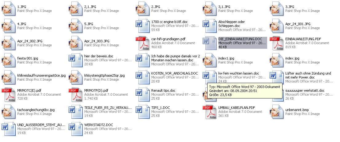

was mich halt stört ist das die größen der datein soweit ok sind und die verschau schaut auch normal aus. hier mal ein bild

Viele Tools zur Wiederherstellung verwenden eine Methode, die den Speicherbereich nach gelöschten Dateien Sektor für Sektor liest. Alle gefundenen Speicherbereiche werden dann nach relativ spekulativen Methoden wieder zu Dateien zusammengesetzt. Dabei kann eine wieder hergestellte Datei durchaus die gleiche Größe wie die Originaldatei haben, die einzelnen Teile der Datei sind aber in der falschen Reihenfolge und daher nicht lesbar. Mir ist keine Methode bekannt, die Teile wieder in die richtige Reihenfolge zu bringen, manchmal fehlen aber auch einzelne Teile.
