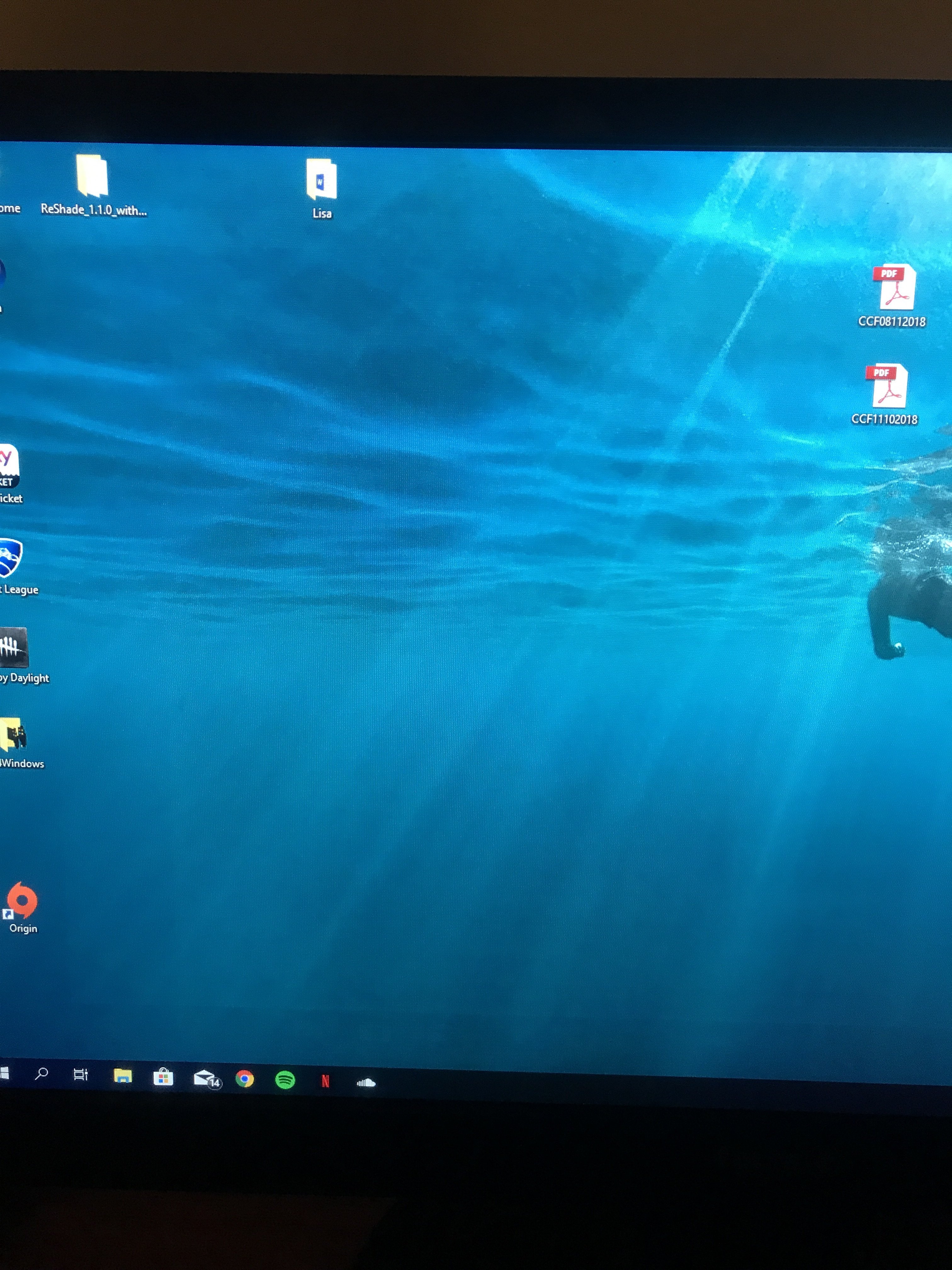

Mir fällt leider seit Tagen auf, dass ich ein echt nerviges Problem habe... Das overlay von Google Chrome ist die ganze Zeit zu sehen egal ob ich gerade in einem Spiel bin oder der PC gerade herunter fährt.
Ich uploade mal ein Bild wie das aussieht und hoffe mir kann jemand helfen.
LG Patrick

Das ist aber eher in den Monitor eingebrannt. Kein Windows Problem! Wenns nicht mehr weg geht ... ists der Monitor. Hast du das mal ewig auf gehabt?
Reaktionen: Asghan

Passiert denn sowas öfter bei etwas älteren Monitoren? Ist das ein Anzeichen, dass er schon zu alt ist?
Ältere TFT Monitore hatten "eher" das Problem einzubrennen .... aber mit älter ist da > 10 Jahre gemeint.
War der Monitor mal irgendwo ein paar Jahre mit diesem "eingebrannten" Bild im Einsatz, bzw gebraucht gekauft?
Normal hat man das bei TFT's die jahrelang in einem Schaufenster oder an Kassen waren und jahrelang den selben Fensterrahmen gezeigt haben.

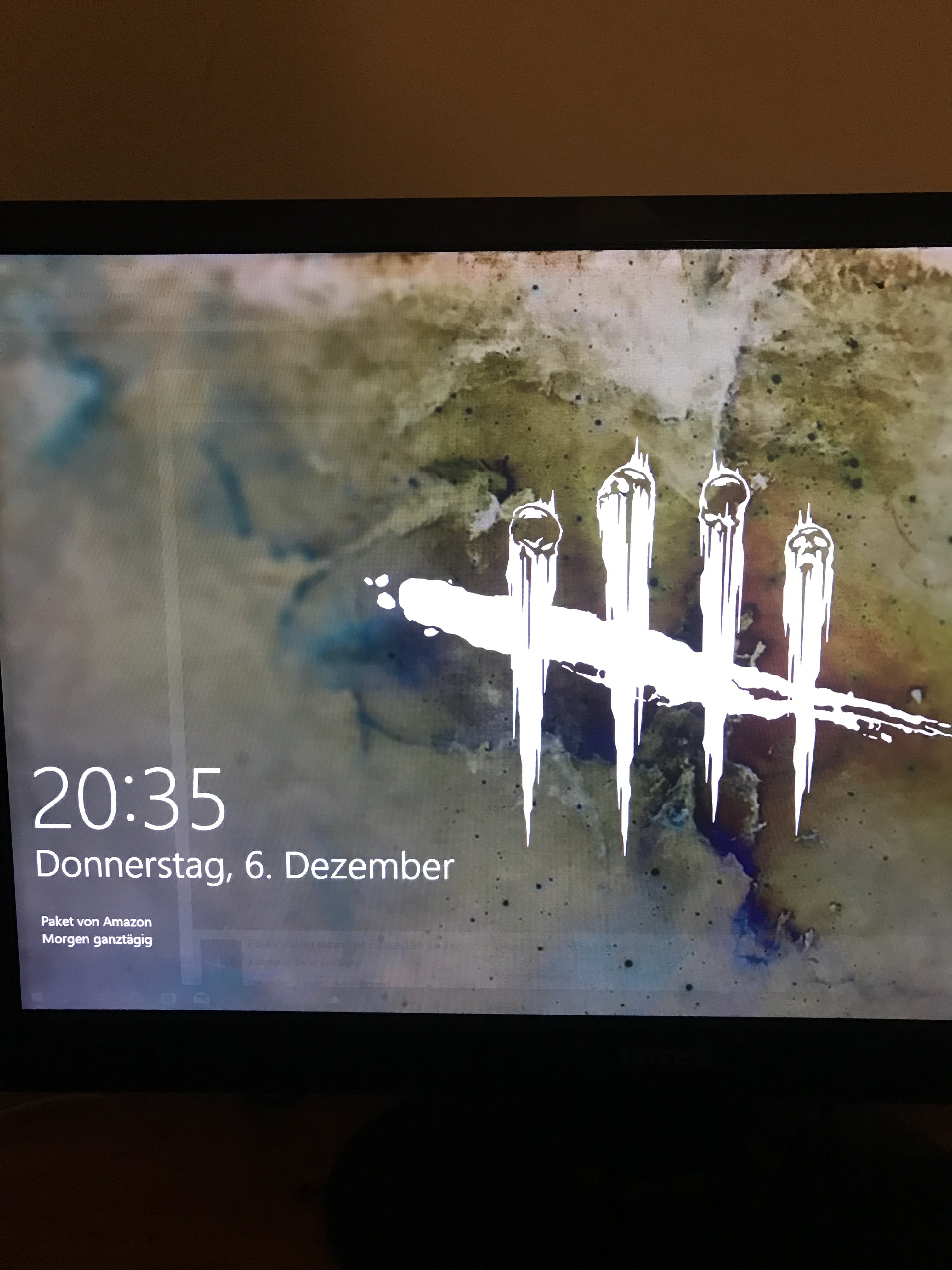

Habe gerade den PC ausgeschaltet und wieder eingeschaltet... kurz vorm ausgeschaltet sein konnte ich es nicht mehr sehen und beim Einschalten auch nicht erst wieder beim Sperrbildschirm. Habe Fotos gemacht

Dann kann es nicht eingebrannt sein, dann würde es man da definitiv sehen.
Dann würde ich mal den Grafiktreiber sauber entfernen und neu installieren.
Das muss im Speicher der Grafikkarte noch gewesen sein ....

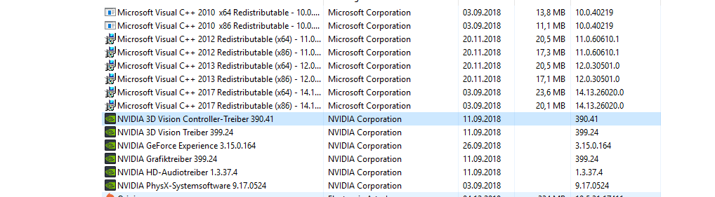

Ah ich danke dir Steve, könntest mir kurz sagen wie ich das am besten mache ohne was falsch zu machen?
Soll ich alles von NVIDIA deinstallieren oder wirklich nur den Grafiktreiber?

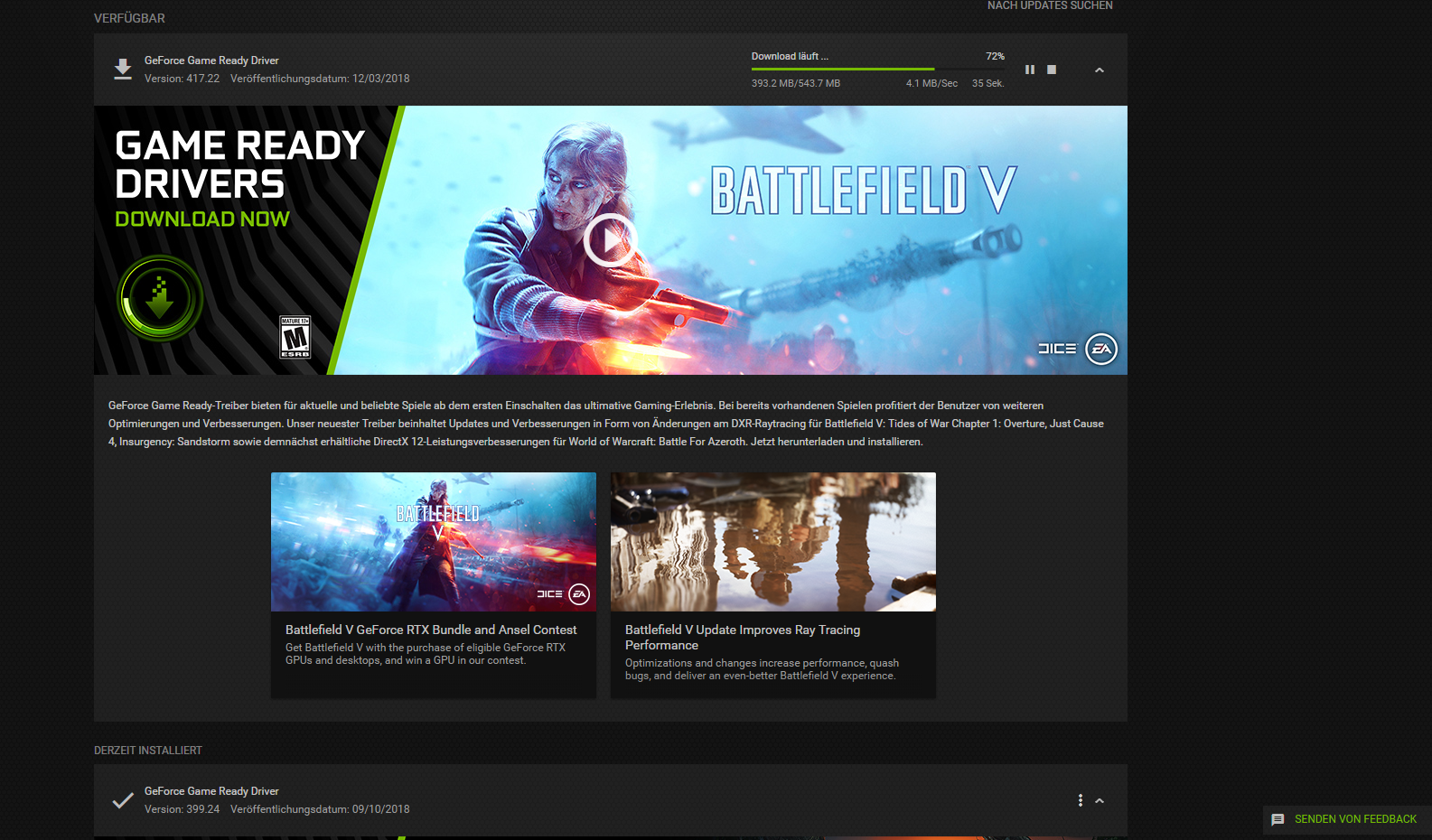

Hab da gerade gelesen, dass man alternativ auch GeForce Experience nutzen kann.
Habe das Programm mal gestartet und da steht, dass ein neuer Treiber installiert werden kann.
Ich probiere mal diesen Weg :)

Nein, Oh mein Gott - bitte nicht diese GeForce Experience Scheisse installieren. Nur den Treiber über die Nvidia Internet Seite und ggf. eine neue PhyX Version.
Ich persönlich hab auch kein "Experience" installiert weil ich mich weigere, mich dort anzumelden.
Den aktuellen Treiber bekommt man ohne, und inzwischen hat es nVidia auch eingesehen, bei der Installation kann man wählen zwischen: "alles" und "alles außer Experience" :=))

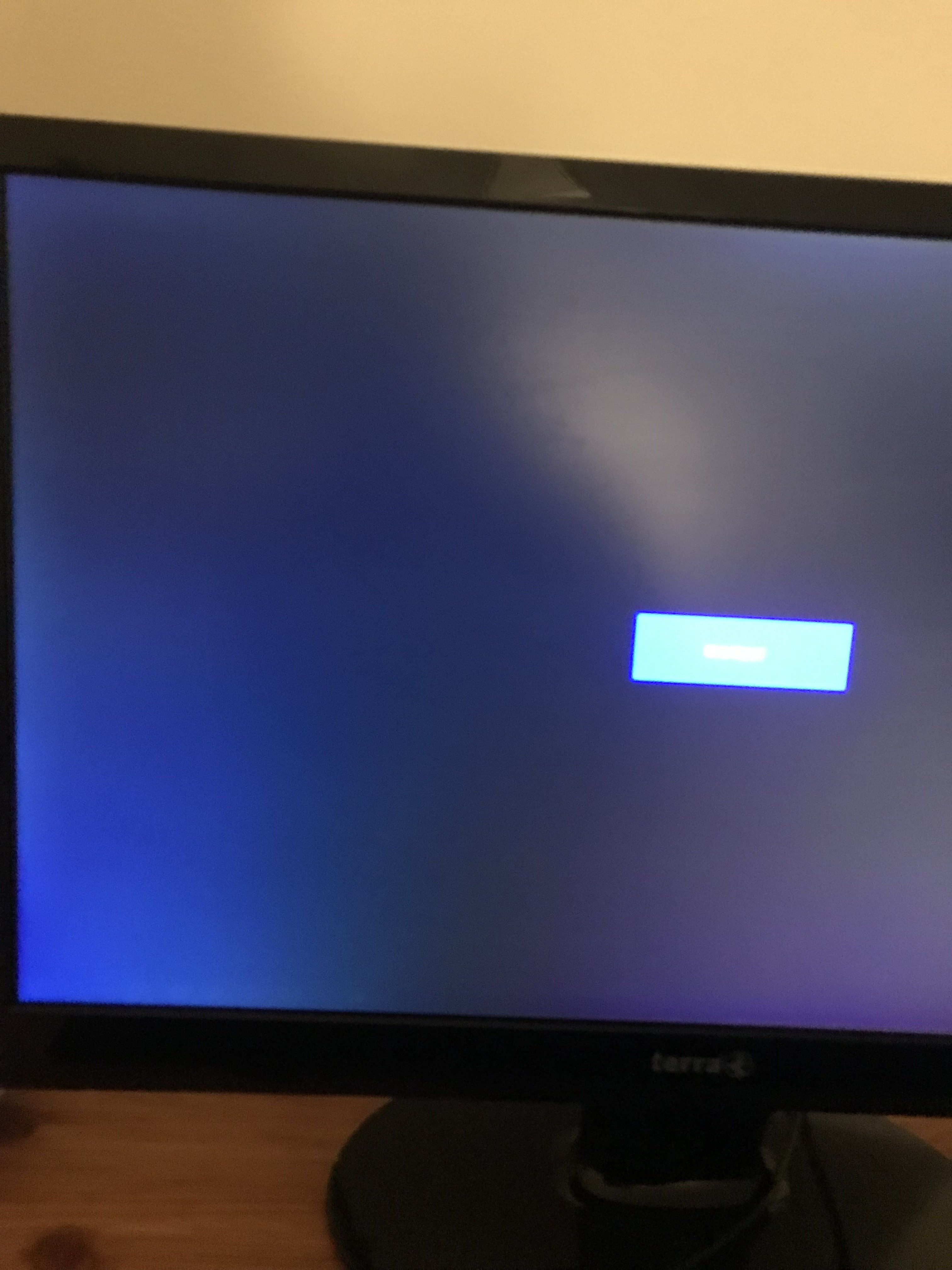

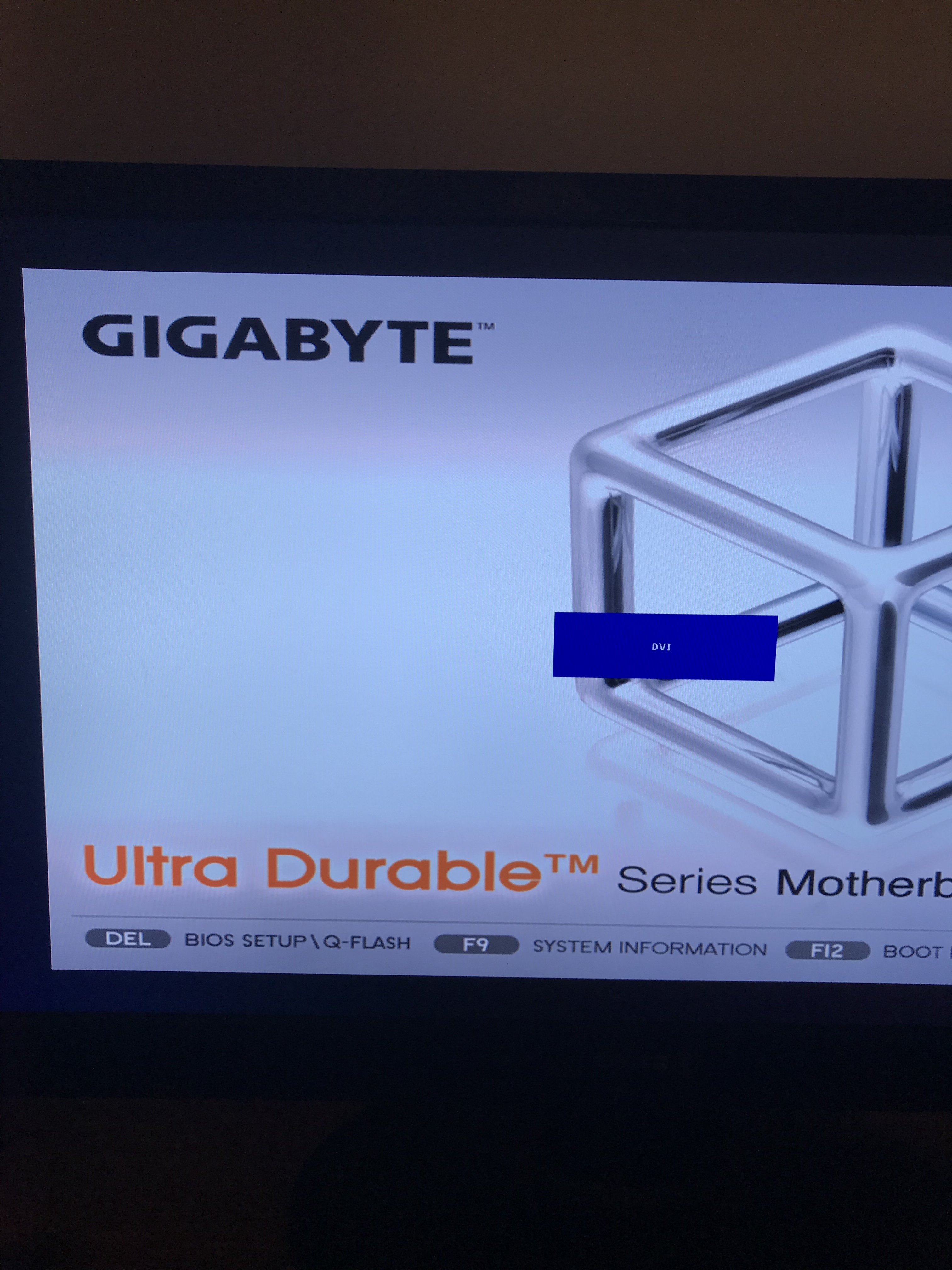

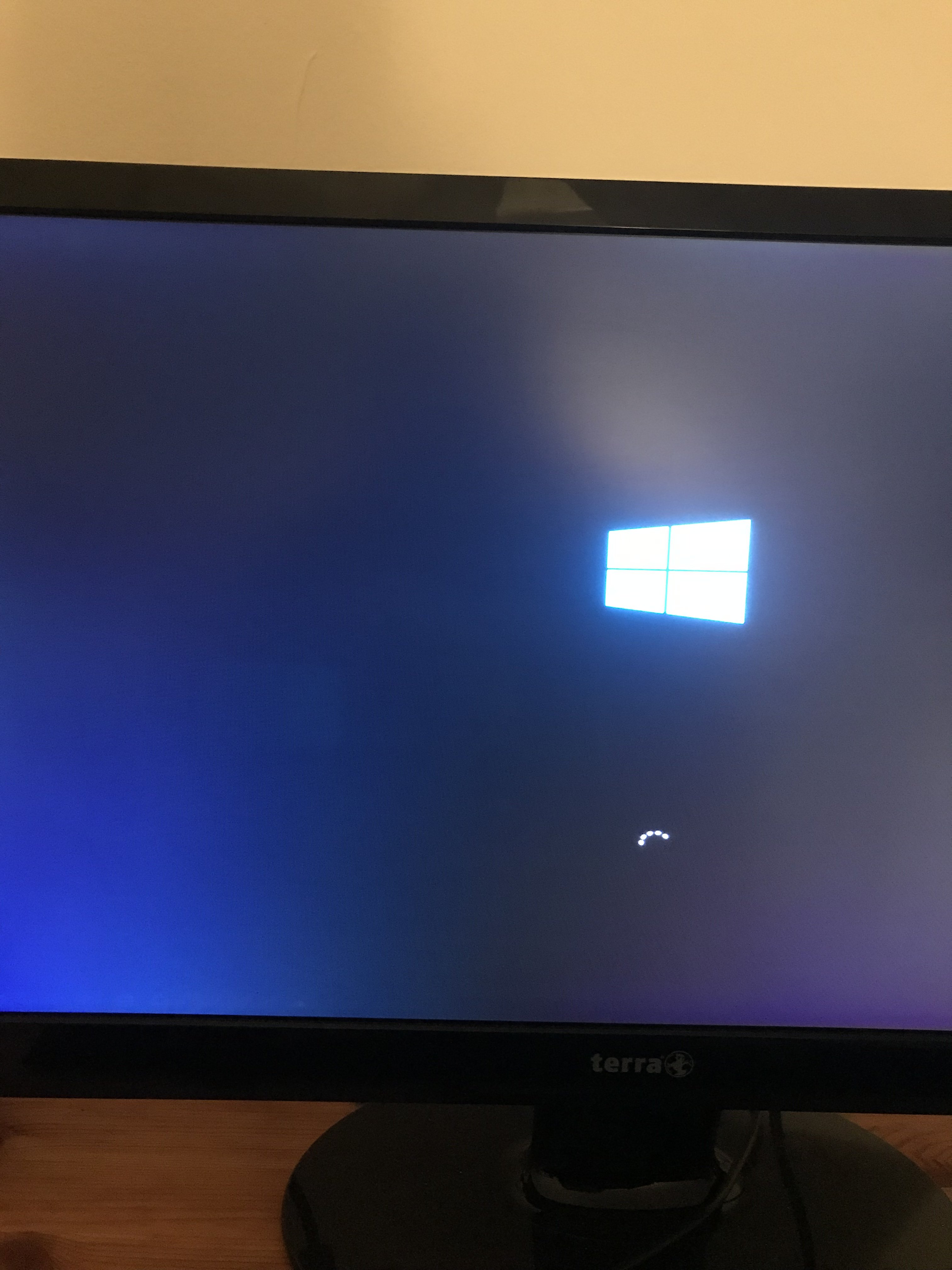

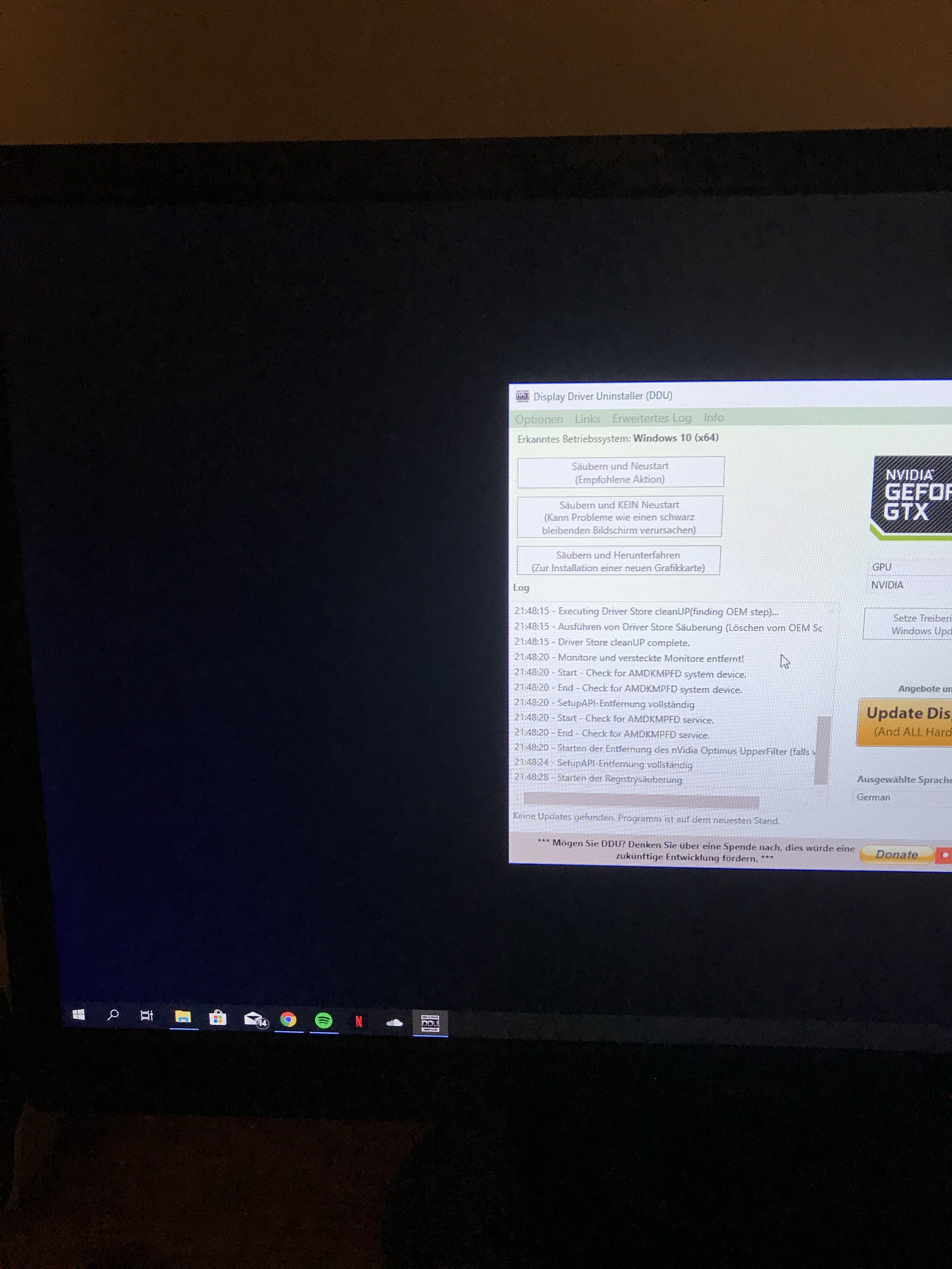

Ja es hat nichts geholfen... jetzt sehe ich sogar noch zzgl. die Taskleiste eingebrannt.
Dann steck den Monitor an einem andern PC an ... wenns da nicht ist, dann liegts leider an der Grafikkarte ....
Habe leider keinen zweiten PC.
Das Programm führt gerade aus...
Kann schon feststellen dass es gerade nicht mehr zu sehen ist!
Hoffe nur dass ich mir keine neue Graka kaufen muss :/
Es ist leider nicht verschwunden :(
Jetzt liegt meine Hoffnung auf den neuen Monitor... bitte keine defekte Grafikkarte...
Nein das liegt nicht an der Grafikkarte. Ein neuer Monitor reicht... Und nur den aktuellen Treiber installieren.
