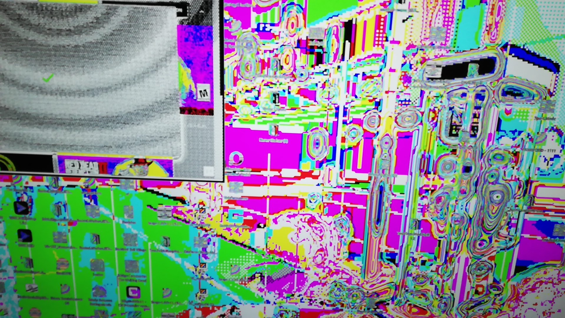

Hilfe pc zeigt nur noch bunte Pixel
  • Prozessor: i7-10700
  • Arbeitsspeicher:16gb
  • Grafikkarte:RTX 2060 Super
2. Ich habe gestern Abend meinen PC ganz normal runter gefahren als ich ihn heute morgen wieder gestartet habe flackerte alles nur noch bund und man hat kaum was erkannt ich habe gestern mit battlefield 5 angefangen da kam es gelegentlich dazu das mein TV die Verbindung verloren hat

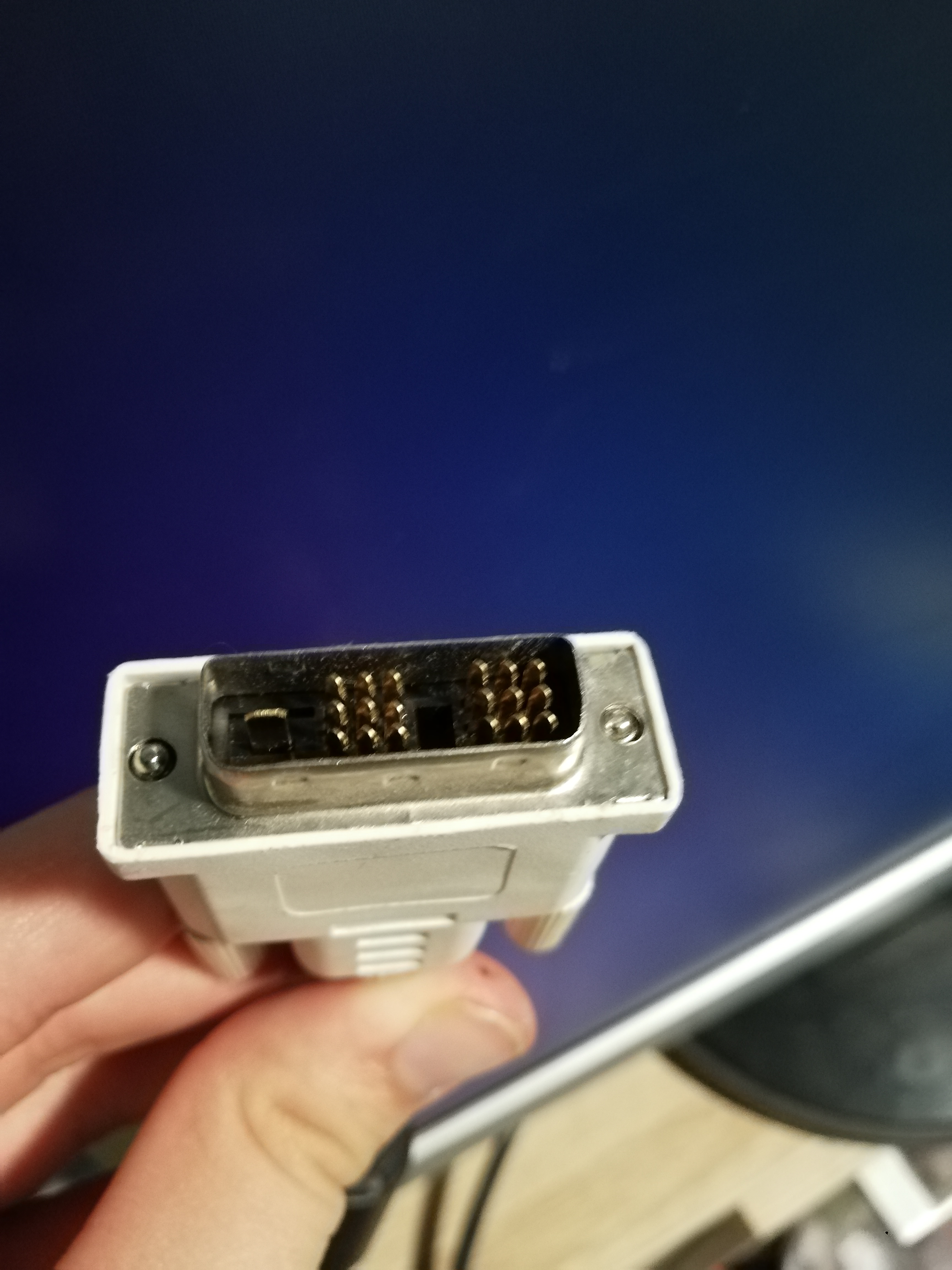

Ich habe gerade ein älteres Kabel wo die Pins rausschauen ausprobiert das funktioniert ich weiß nicht was ich machen soll

Moin, ein bissel mehr "Fleisch" in deine Fehlerbeschreibung zu packen wäre extrem hilfreich. Sonst muss man zu sehr herumraten was da nun los ist: interpretiert habe ich es so: du hast deinen PC per HDMI an einen TV angeschlossen? Und nun zeigt er diese bunten Klötze? Der selbe PC zeigt aber per DVI (das fotografierte Kabel) an einem anderen Bildschirm keine Fehler. Also ist die GPU schon mal nicht die Fehlerquelle. Anderes Kabel zum TV probiert? Läuft der TV im TV Modus (Sat, Kabel oder ext. Zuspieler) normal? Dann ist das Kabel Schuld oder eine Einstellung am PC bzw. TV, ggf. noch der HDMI Ausgang/Eingang (da mal einen anderen Ausgang testen (falls vorhanden).
