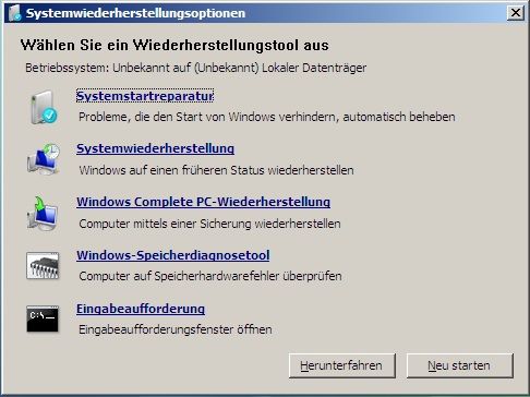

Dann würde ich dir die Systemwiederherstellung empfehlen:
Wahrscheinlich eine blöde Frage: wie starte ich die Systemwiederherstellung? Ich kann den PC ja nur über den Punkt starten, wo ich auswählen kann, in welchem Modus ich starten will (abgesicherter Modus etc.). Wie kann ich von da aus jetzt die Systemwiederherstellung starten?
Muss dir nicht komisch sein.

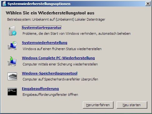

Per Vista-Installations DVD -> Computerreparaturoptionen -> Systemwiederherstellungsoptionen -> dort findest du den entsprechenden Punkt.

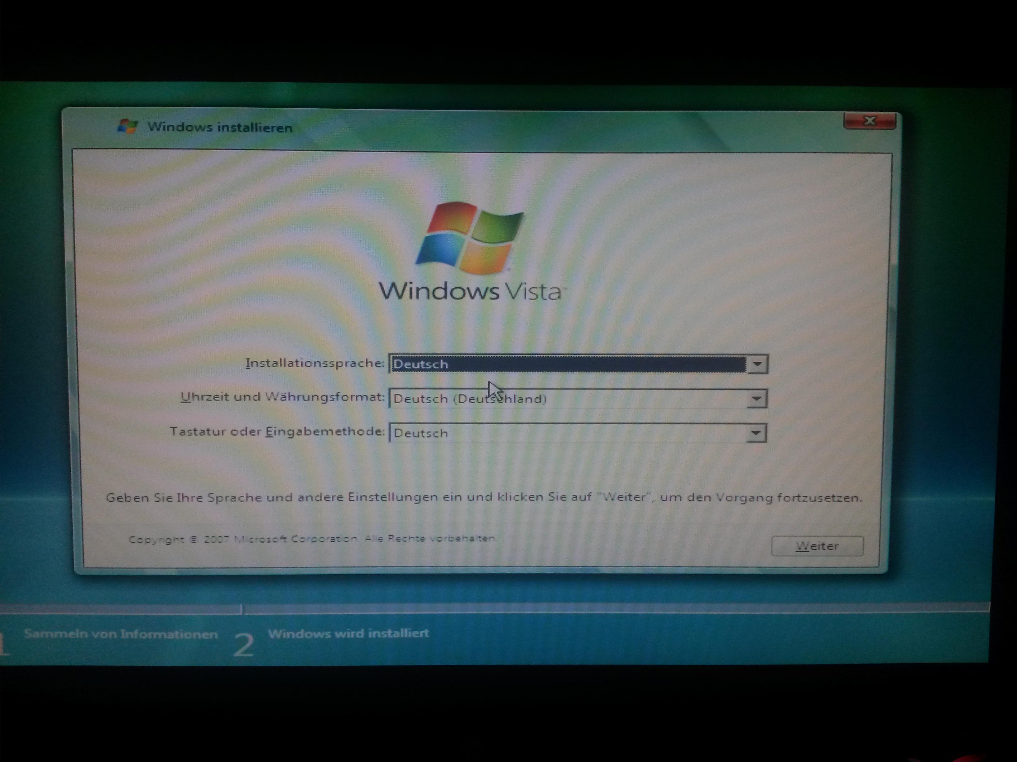

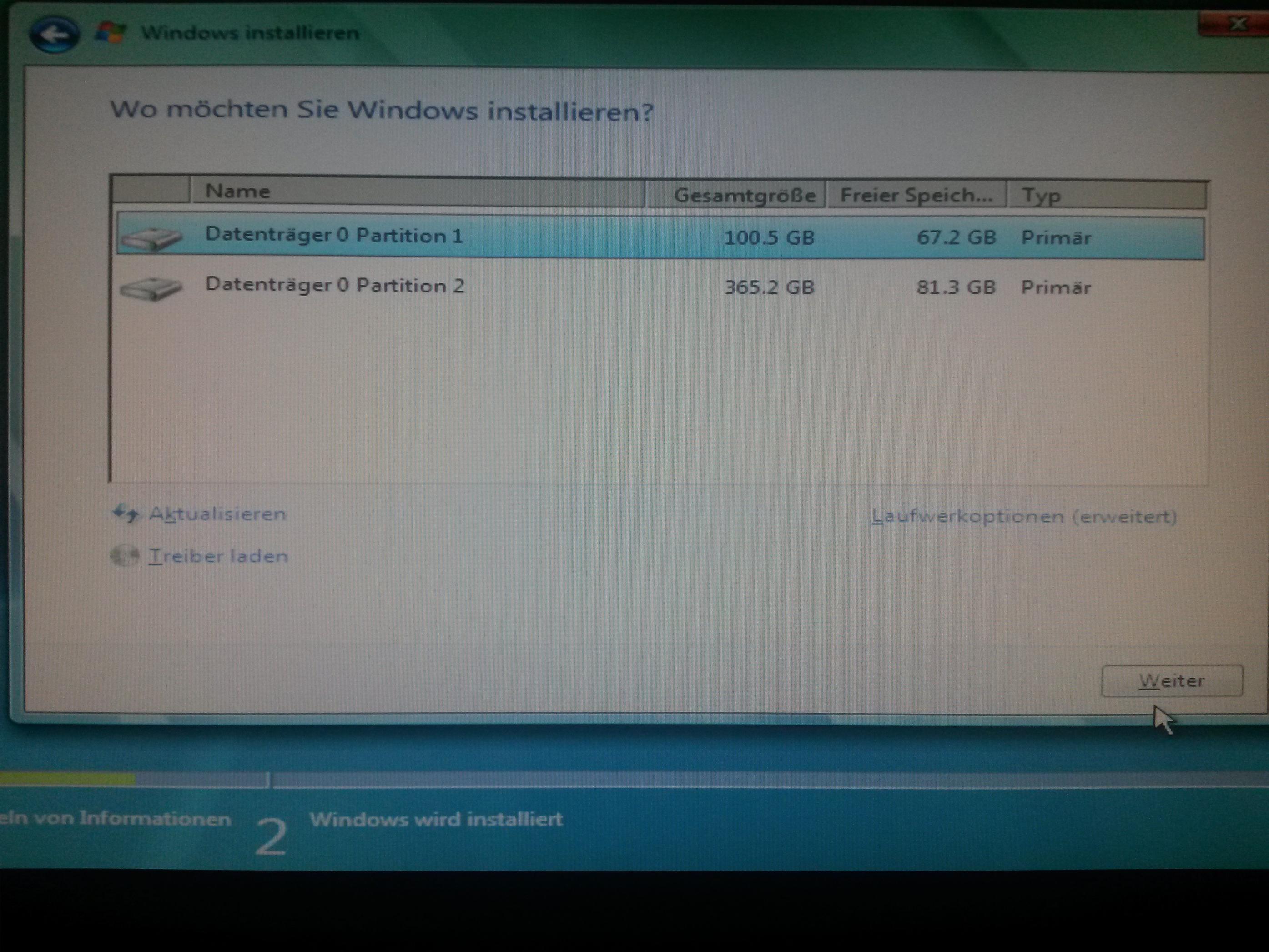

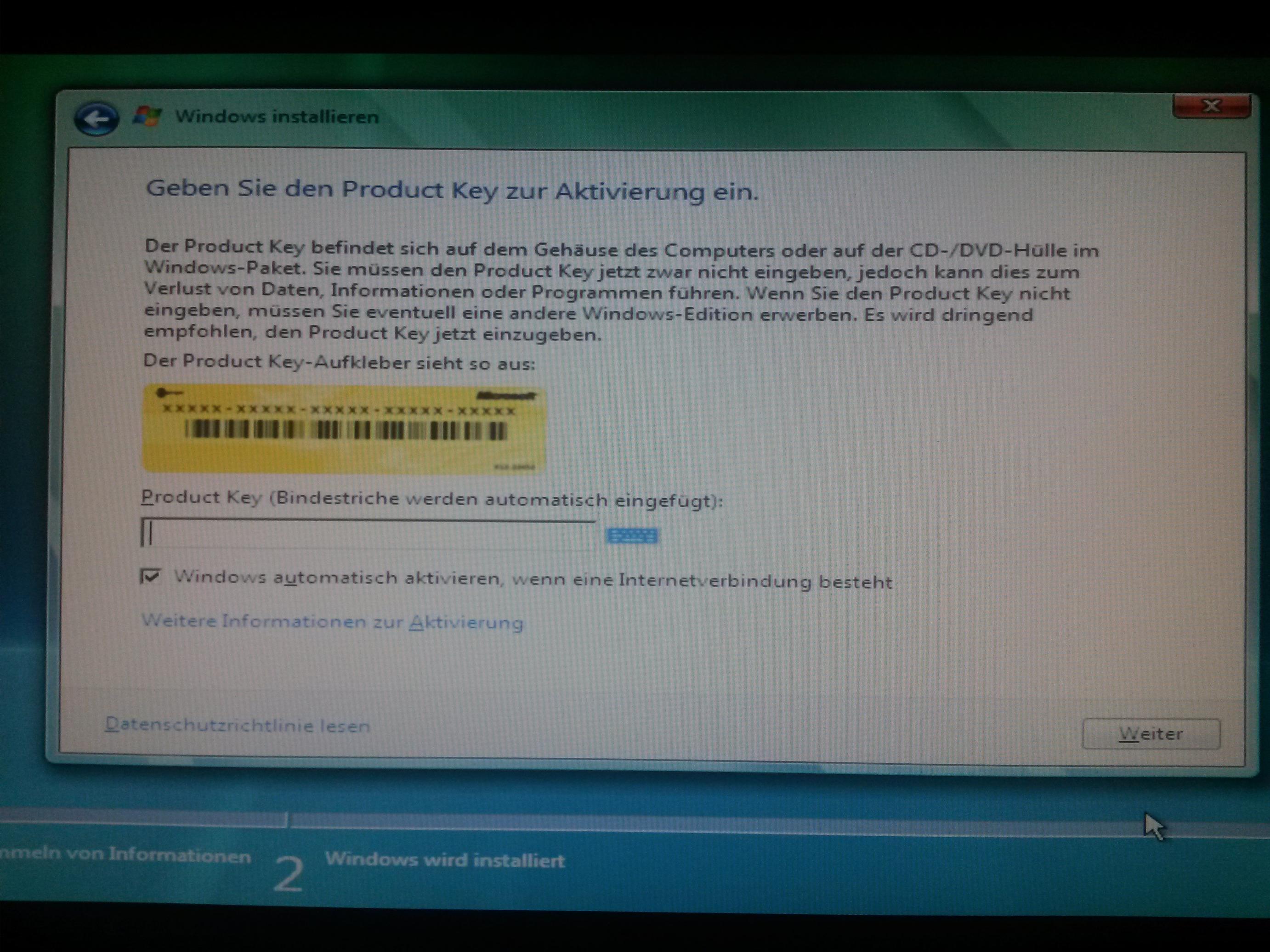

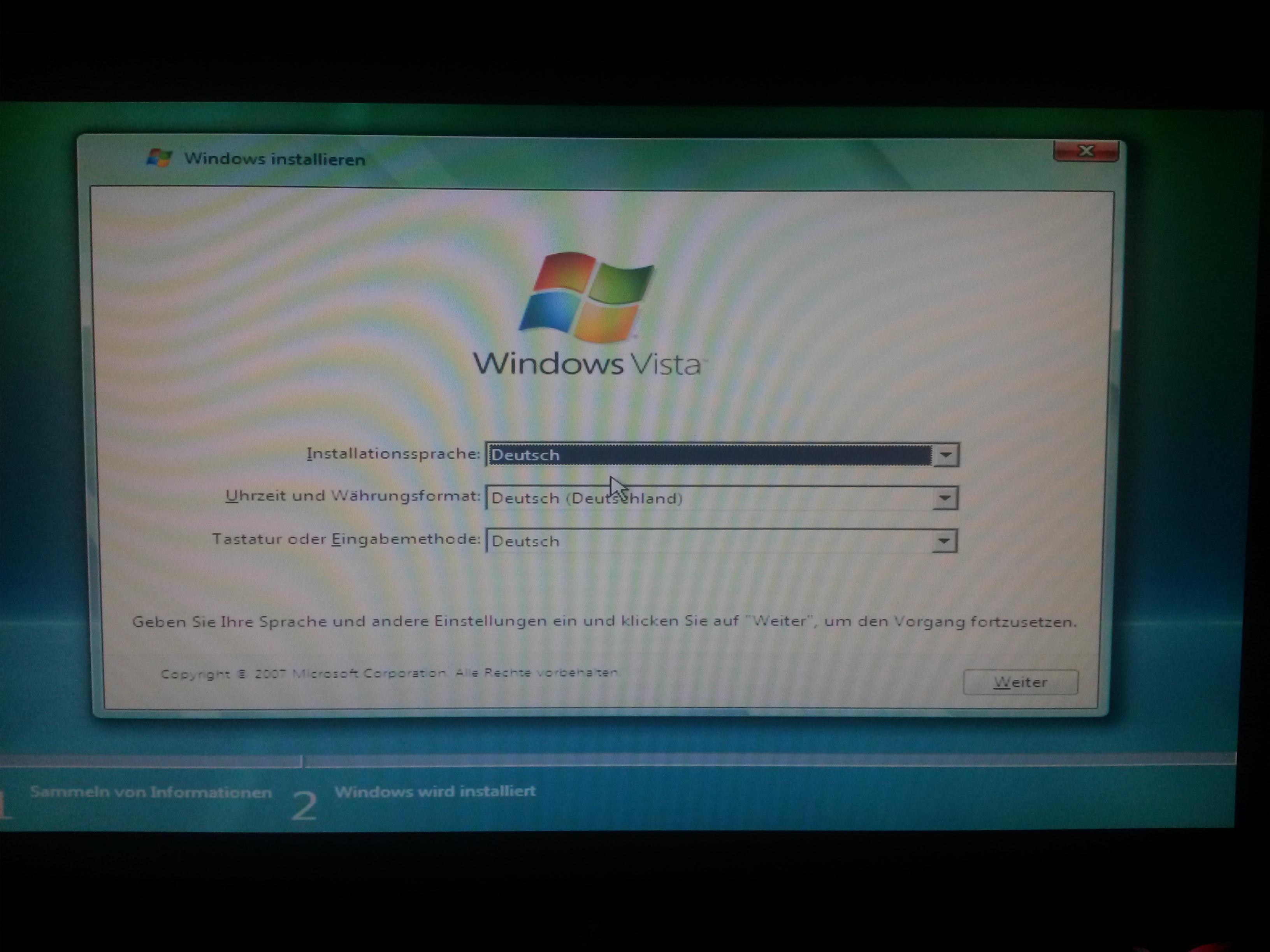

Auch das klappt leider nicht, wenn ich die Installationscd einlege, erscheinen die angehängten Bilder. Das 1. Bild sieht ja noch gut aus, aber dann müsste doch als 2. Bild die Auswahlmöglichkeit der Systemwiederherstellung kommen, oder?

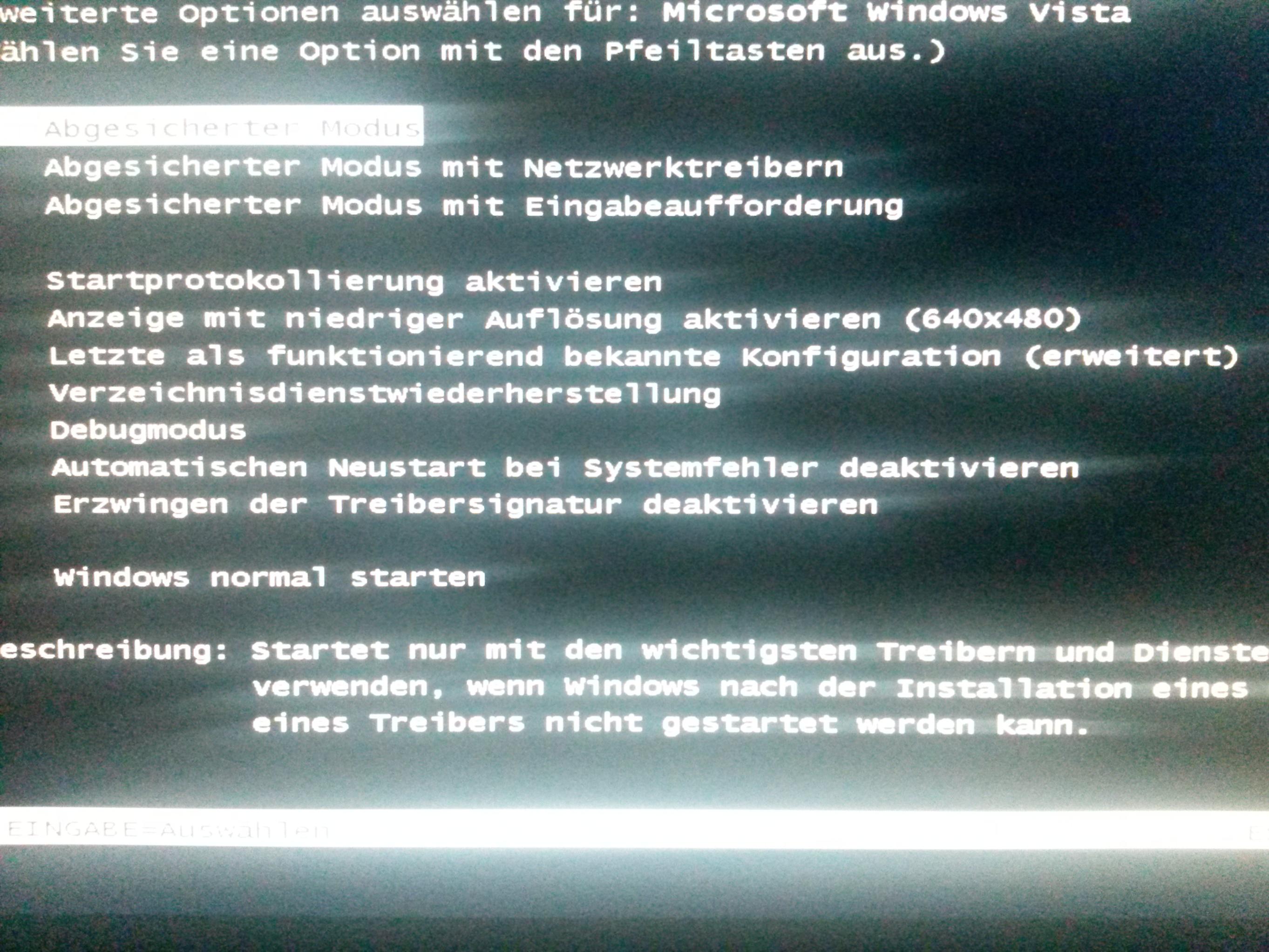

Das schwarze Bild kommt, wenn ich beim Starten F8 drücke. Habe dann mal da "letzte als funktionierend bekannte Konfiguration (erweitert) ausgewählt, aber auch das führt nur zum schwarzen Bildschirm mit Mauszeiger...

Wie hast du versucht aus meinem Post #44 die Systemwiederherstellung aufzurufen?
Wie im ersten Absatz im Post 47 beschrieben (inkl. der 3 dazu angehängten Bilder).
Auf der Cd, die ich habe steht aber das es auch nur ein Windows Vista Recovery Media ist.
Habe die CD eingelegt und mit dem Drücken einer Taste wurde die dann gestartet, aber dann kamen nur die Bilder, die im Post 47 zu sehen sind.
Dann versucht es mittels einer Installations-DVD von Vista.
Ansonsten ein Live-OS (Ubuntu) starten und prüfen, was da passiert.
Mit der orginalen Vista Installationscd und der Systemwiedederherstellung hat es geklappt, läuft jetzt wieder! :-)
Vielen Dank für deine Hilfe!

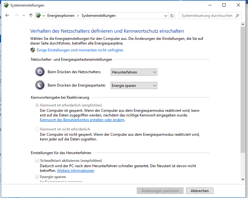

In den Energieoptionen links oben auf “Auswählen, was beim Drücken von Netzschaltern geschehen soll”:
Jetzt sieht man unten unter “Einstellungen für das Herunterfahren”, dass “Schnellstart” aktiviert ist. Jedoch ist die Checkbox ausgegraut. Man muss erst oben auf “Einige Einstellungen sind momentan nicht verfügbar” klicken, um Änderungen vornehmen zu können:
Zum Abschluss den Haken vor “Schnellstart aktivieren (empfohlen)” rausnehmen und die Änderungen speichern:
Ab jetzt sollte nach dem Bootvorgang Windows ganz normal zu sehen sein!
mein comment
> gebt einfach "Energieoptionen" in die neue Windows Suche ein.
> dann “Auswählen, was beim Drücken von Netzschaltern geschehen soll”
hier mein screenshot was aktuell Aug. 2015 unter Windows 10 angezeigt wird
