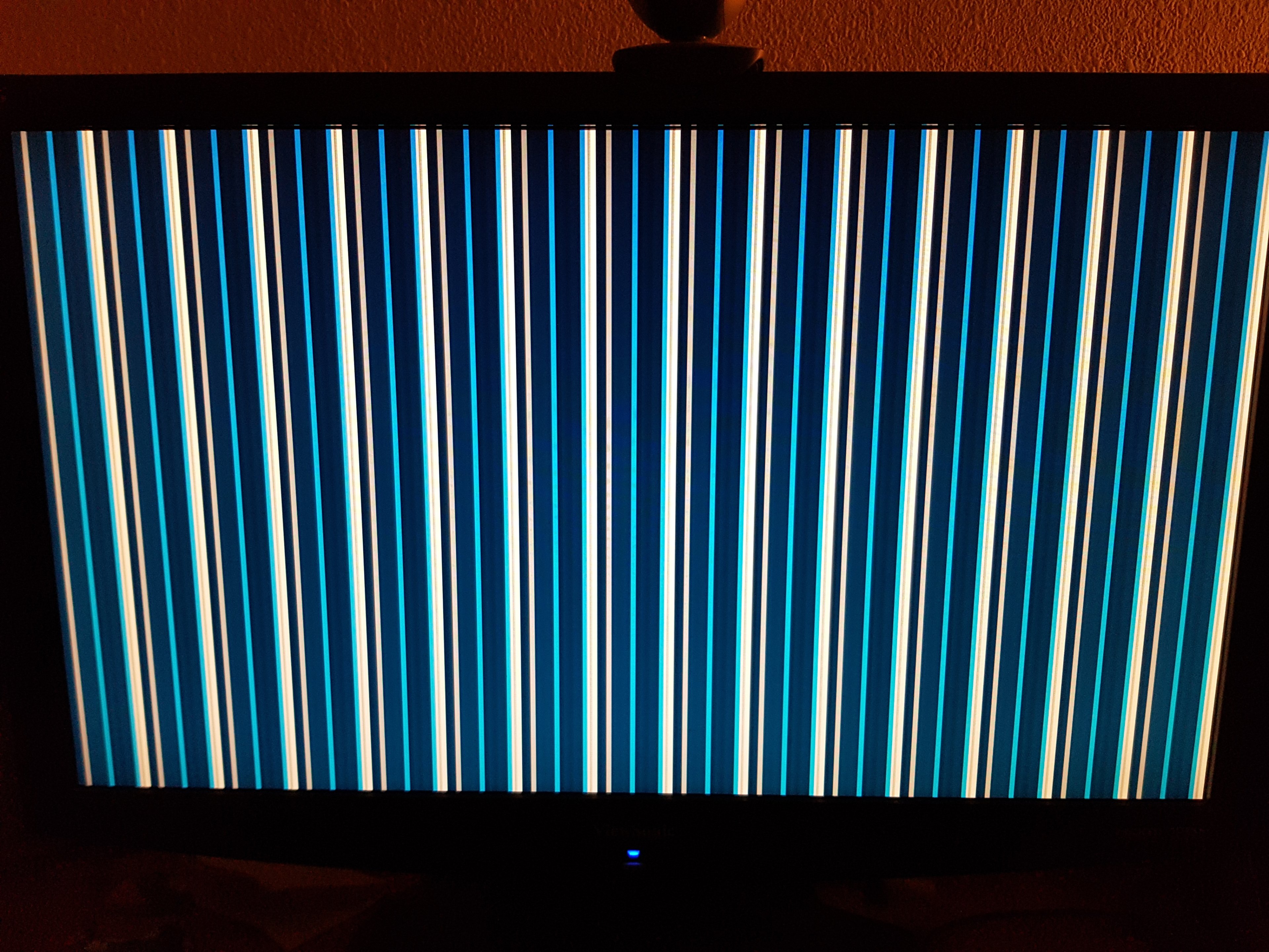

Es scheint tatsächlich ein Crash zu sein, jedes Mal an der Stelle. Habe im UEFI den Windows 10 WHQL support aktiviert und den RAM auf die angegebenen 3000 MHz eingestellt. Nun läuft die Installation gleich mit korrekter Bildschirmauflösung, allerdings bekomme ich einen Freeze an derselben Stelle (Bild angehängt).
Ich habe nun auch den Stick an einen anderen USB port gehängt (vorher am Gehäuse), ohne Besserung.
Kann es sein, dass die Installationsdateien auf dem Stick defekt sind, obwohl Windows die nach der Erstellung noch einmal überprüft hat?

WIe hast du dein Stick erstellt
Weil nicht alle Grafikkarten haben ein UEFI Bios,
Und genau daran kann Dein Problem liegen.
Versuche mal den Stick im MBR Modus zu erstellen.
Es gibt da ein Bereich hier, wo steht das Vega Karten noch kein UEFI Bios haben.
Erst FAT32 formatiert, dann mit dem Media Creation Tool als Bootmedium eingerichtet. Wie kann ich den Stick im MBR Modus einrichten?
