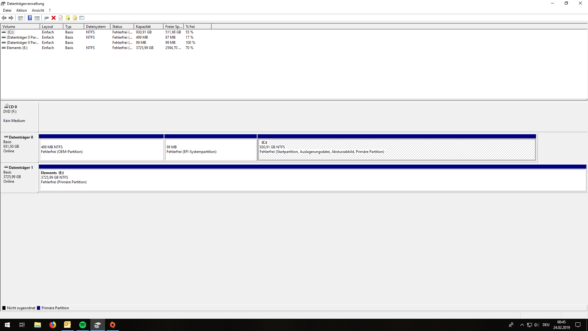

Mach mal einen Screen von der Datenträgerverwaltung.

Interessant wäre schon mal ein Bild aus der jetzigen Datenträgerverwaltung !?!
Nein, es ist keine Mischinstallation, da ich nach dem Booten im Safemode explizit die SSD als Bootmedium ausgewählt habe. D. h. er hat die Installation mit den dort vorhandenen Daten fortgeführt.
Die SSD ist jetzt als C:/ eingerichtet, die HDD ohne Windows als D:/ und die HDD mit der alten Windowsinstallation als E:/.
Wo welche Bootpartitionen sind ist doch interessant.
C: D: E: Explorer ist nicht alles.

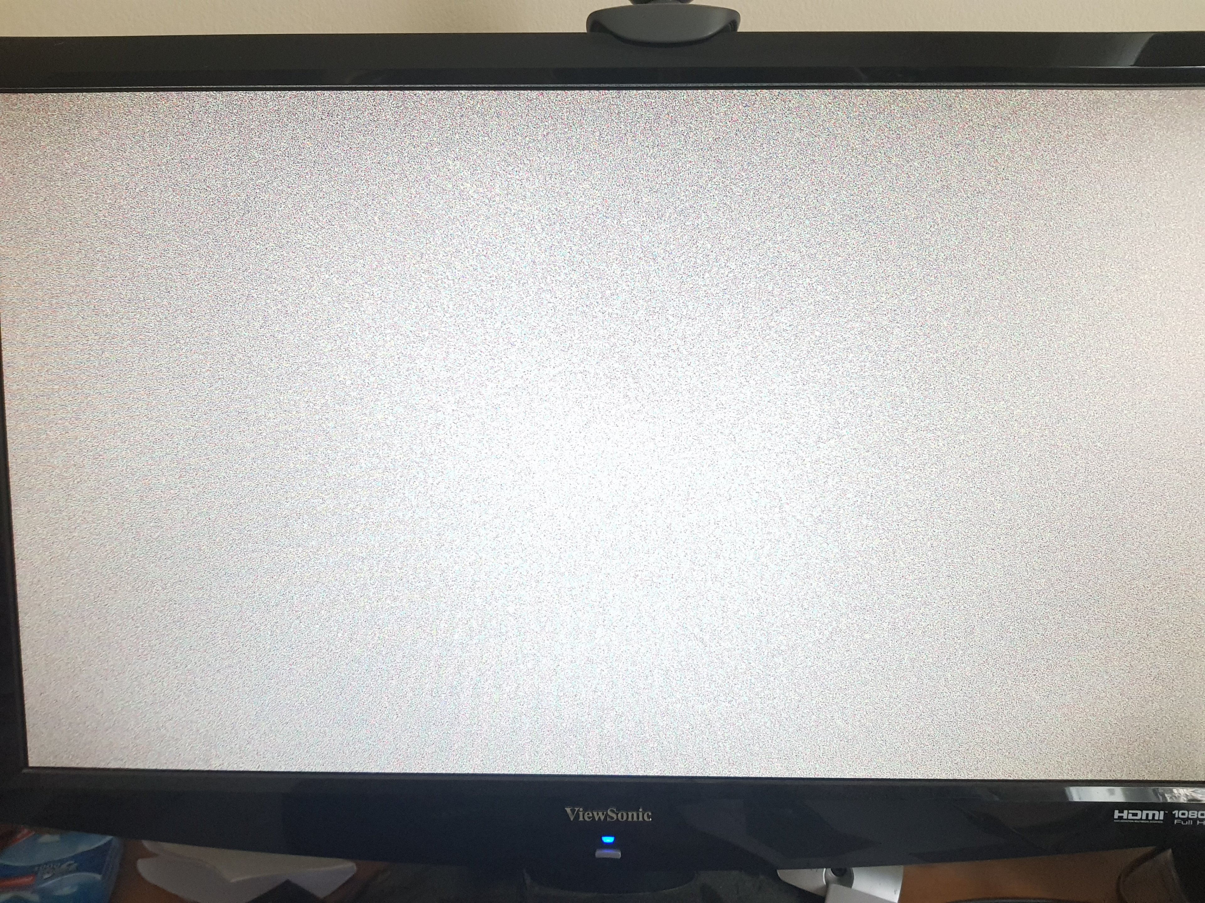

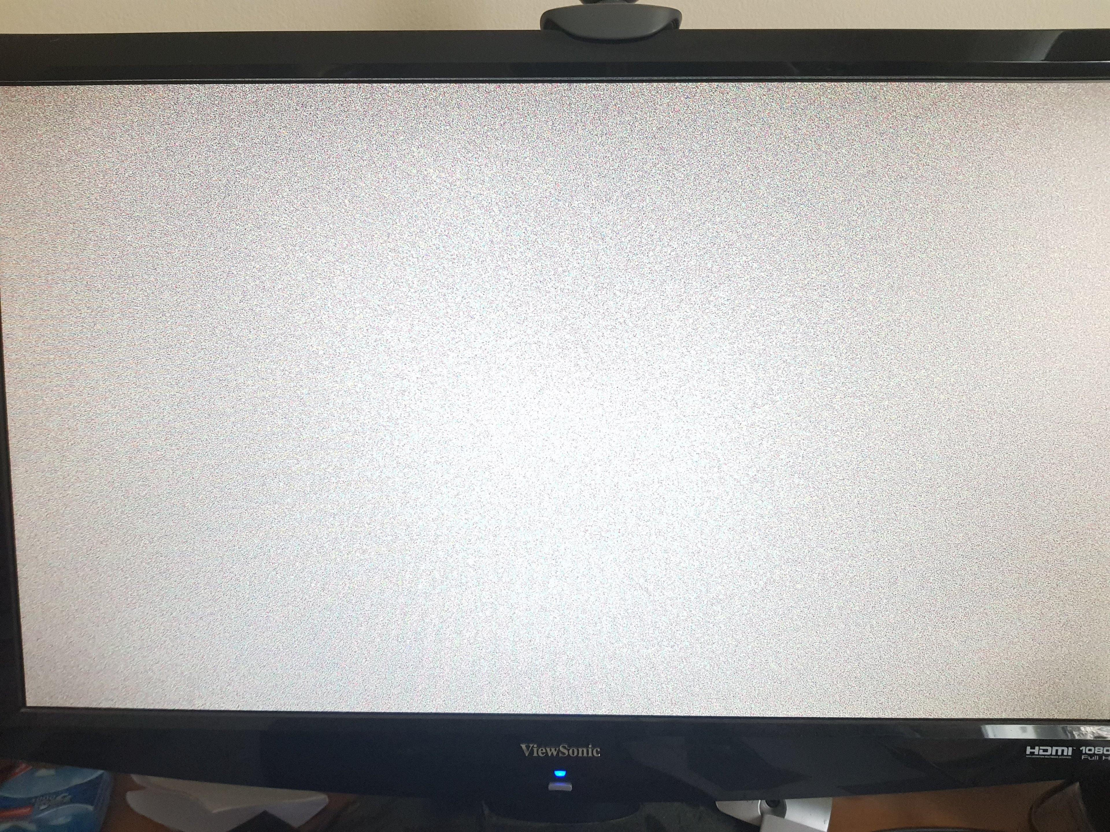

Moin,
nachdem das System soweit stabil war, ich jedoch bei Doom dann beim Zocken zwischendrin wieder kurz Artefakte hatte bzw. der Bildschirm nur noch Gekrissel war (wie zuvor auch bei den diversen Installationsversuchen, nachdem die Windows-Einrichtung abgeschmiert war - siehe Anhang) entschloss ich mich, das System noch ein Mal aufzusetzen. Diesmal die alten Festplatten ab, um Fehler möglichst auszuschließen.
Leider wieder das gleiche Problem, bei der Windows-Einrichtung wurde der Bildschirm schwarz bzw. flackerte und zeigte Gekrissel. Daher als Last Resort die Vermutung, dass die Grafikkarte schuld ist.
Also Vega 56 raus, alte Karte rein und siehe da, die Installation lief ohne Probleme durch. Freudig erregt alte Karte raus, Vega 56 wieder rein, ohne vorher für meine alte Karte die Radeontreiber zu installieren (wozu auch, dachte ich mir) - kurz nach dem Booten wieder des gleiche, Bildschirm wird schwarz, flackert, zeigt Gekrissel oder auch mal einfach nen grünen Bildschirm. Also wieder alte Karte rein, Radeon-Treiber drauf, und erst dann die Vega 56 wieder rein, dann gleich die Grafiktreiber aktualisiert.
Und bisher läuft das System stabil. Ganz offensichtlich kommt meine Vega 56 (Sapphire Pulse) ohne die dezidierten Radeontreiber überhaupt nicht mit Window 10 im Rohzustand klar. Bei der Windows-Einrichtung versucht Windows offenbar im Hintergrund, die Grafikkarte über Internet bzw. mit den systemeigenen Mitteln einzurichten, was dann aber zum Absturz bzw. Grafikfehlern führt.
Ich hatte ganz ehrlich noch sie so viel Ärger mit einer Grafikkarte und überlege jetzt, das Ding zurückzuschicken. Auf der anderen Seite läuft es aber bisher stabil. Wisst ihr zufällig, ob es anderen Vega 56 Besitzern ähnlich ging? Ein Freund hatte mir erzählt, was für ein Mist die Radeontreiber seien, jetzt glaube ich ihm.

So was ist doch nicht normal.
Die Karte ist hat doch einen defekt.
Sebst wenn nicht, so eine Schrott kann doch kein Mensch gebrauchen.
Andere Hersteller haben auch schöne Karten.
Wenn die Karte einen Defekt hat, was nützt da ein gut gehender Treiber ? Da hilft auch kein NVidia.
So gut wie nie habe ich Probleme mit dem Radeon Treiber. Auch nicht mit meiner neuen RX 590.
Allerdings schneidet die Vega in Testberichten eher schlecht ab. Das liegt auch nicht an AMD, vielmehr an den einzelnen Herstellern, die AMD Produkte verbauen und unplanmäßig die Karten tunen.
Zu erwähnen sei auch, das für die VEGA zwei BIOS Versionen angeboten werden, wobei das zweite BIOS weniger Strom braucht. Außerdem hat Sapphire die Karte enorm abgespeckt.

Das Bild aus deiner Datenträgerverwaltung haben wir auch noch nicht.

Ich möchte wissen, ob das an den Treibern liegt, oder ob die Karte einen Defekt hat. Ich hatte bisher auch noch nie Probleme mit AMD, aber soetwas wie hier ist nicht normal.
Btw was nützt ein Bild meiner Datenträgererwaltung? Ich habe doch geschrieben, dass ich neu installiert und die alten Platten vorher entfernt habe. Das System ist jetzt auf der SSD, fehlerfrei, Startpartition, Auslagerungsdatei, Absturzabbild, Orimäre Partition. Der Fehler liegt eindeutig bei der Grafikkarte.
Edit: Der Vollständigkeit halber, anbei die Datenträgerverwaltung.

Richtig also kauf dir eine andere Karte von einem anderen Hersteller.
Kannst dich ja auch erst noch Wochenlang in Grafikkarten Foren informieren.
Als wenn hier bei CB oder im Web was von solchen Problemen steht!
https://www.computerbase.de/artikel/grafikkarten/sapphire-radeon-rx-vega-56-pulse-test.62848/seite-3
Bei einer Windows Installation darf es solche Probleme nicht geben.
Farbgriesel, Streifen oder eagl was du da hast, haben doch mit Grafiktreiber nichts zu tun.
Kaputte Karte war das früher bei uns immer, mehr kennen wir Rentner hier im Windows 10 Forum doch eh nicht.
Reaktionen: Schildkröte09
Wir wollten uns dadurch nur noch mal versichern, dass eine UEFI Installation tatsächlich durchgeführt wurde und anhand deiner Datenträgerverwaltung können wir dies nun bestätigen.
Bei diesen o.a. Problemen, kannst du sicher davon ausgehen, das deine Vega Karte einen Defekt hat. An deiner Stelle würde ich dies umgehend reklamieren und die Karte zurück schicken, zumal eine andere Karte bei dir im Slot ja auch einwandfrei funktioniert, was du selbst ja hast feststellen können. Der PCIe Slot ist damit raus.
Im übrigen hatte ich auch schon eine defekte Sapphire Karte. Deshalb auch die Empfehlung von Terrier auf einen anderen Hersteller zu setzen.
