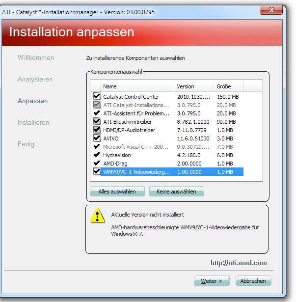

EDIT: Der Kollege beschreib was ähnliches: https://www.computerbase.de/forum/threads/hd-5770-bild-zittert-zuckt.686172/ - > vielleicht mal nen älteren Treiber drauf machen? Bzw. wenn neu-installieren, dann einfach drüberbügeln oder wie macht man das sauber?
