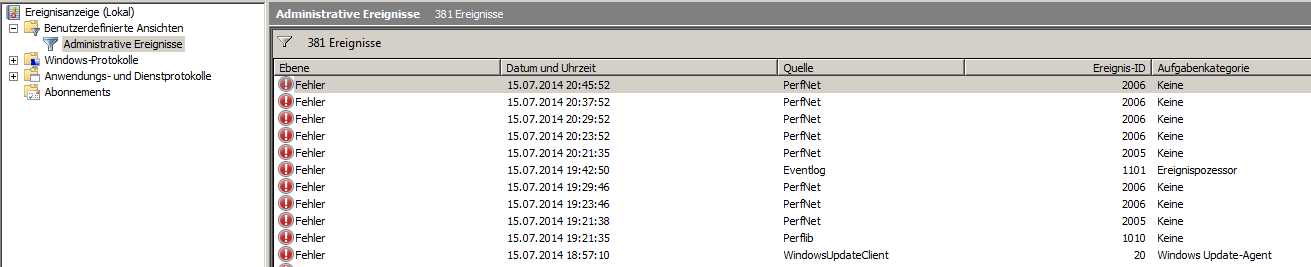

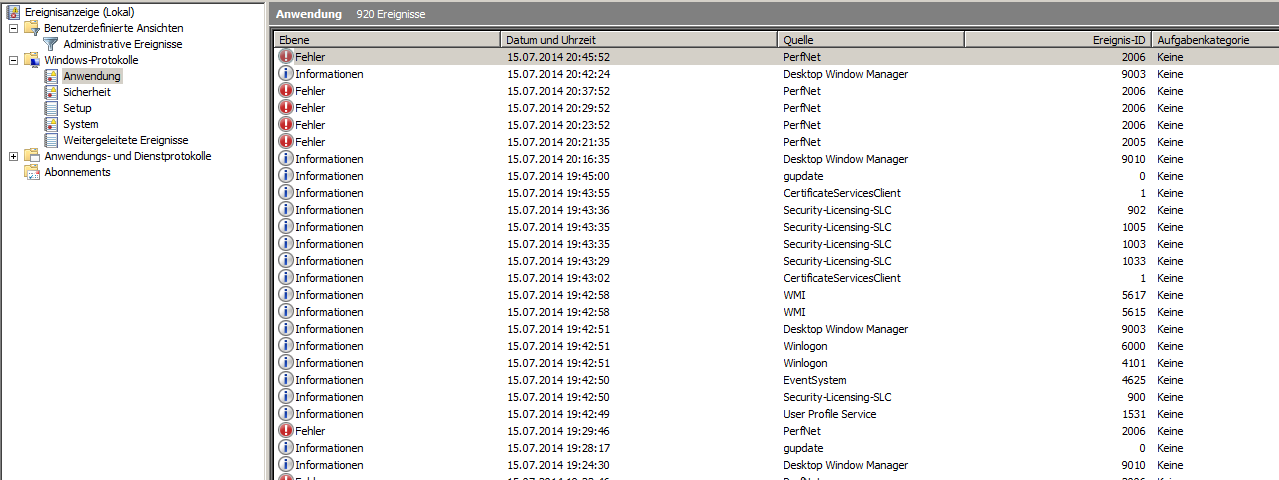

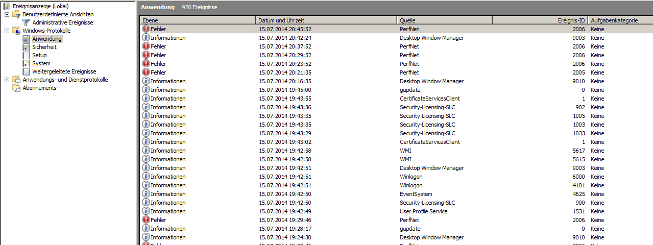

In der Tat ist der Monitor (auch) von 2010 (ein LG Flatron W2242T). Ich habe mal einen Blick in die Ereignisanzeige geworfen, habe aber nichts Verdächtiges gefunden (das Problem müsste übrigens zwischen 19:30 Uhr und 19:50 Uhr aufgetreten sein). Vorsichtshalber noch mal ein Anhang:

du könntest noch in der Ereignisanzeige schauen ob da etwas steht
dazu musst du uhrzeit und datum wissen
Als Admin dann auf
Computer -> rechte Maustaste -> verwalten > Ereignisanzeige > Windowsprotokolle
gibt da glaub 4 Einträge, System und noch 3
eventuell findest du was
