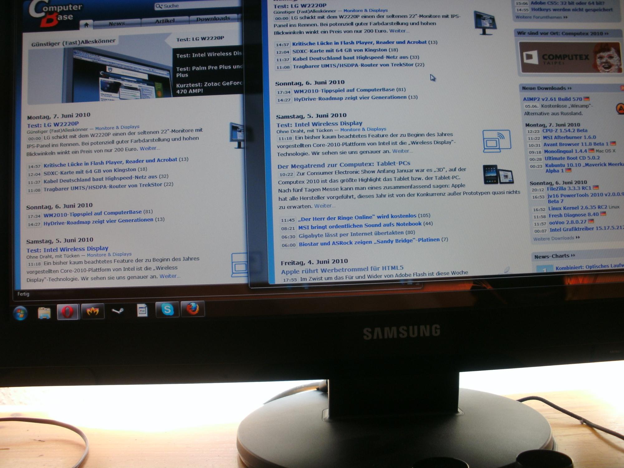

Hi,
ich habe gerade beim hochfahren gemerkt. Dass mein Bild plötzlich in der Mitte unscharf wahr. Also rechts und links ist es normal. Mein Bild ist auch manchmal unscharf nachdem ich ein spiele schließe/auf den desktop komme. Manchmal auch im spiel selbst. Es ist mir nur beim/nach den spiel aufgefallen und nach einiger Zeit war es weg. Warscheinlich verschwindet auch gelich das unscharfe aber es nervt doch. Kann mir jemand sagen woran das liegt? Bei meinem Bildschirm ist leider kein richtiger Treiber dabei ich komme immer nur auf eine Samsung Seite wo ich was runterladen kann. Also ich habe kein Programm mit dem ich irgentetwas einstellen könnte. Ich habe einen Samsung Synchmaster 2494LW. Weiss jemand rat wie ich das unscharfe wegbekomme? Gibt es irgentwo auch ein Programm für den Bildschirm wo ich evtl einstellungen vornehmen kann? .. nicht am Panel selber.
Es ist auch mit windows fenstern so. Also eigentlich allem. Es liegt nicht an FF oder Opera
MFG

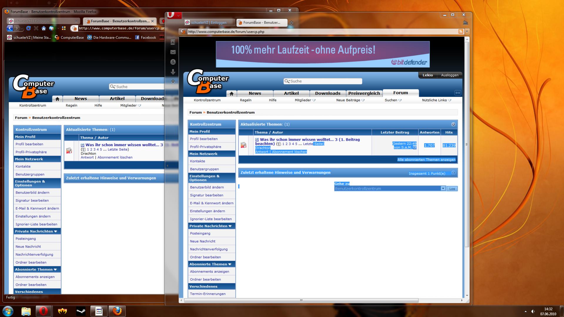

Die Auflösung ist richtig. Ich hab neugestartet jetzt ist er wieder scharf aber das problem nach dem Spielen bleibt. Das das alles unscharf ist muss an paint liegen aber es ist inetwa so wie in der mitte. Nur halt das es rechts und links scharf war.
Ich kann an deinem Bild keine Unschärfe erkennen. Die Unscharfe kommt sicher erst bei der Darstellung des Bildes auf dem Monitor zustande. Ich würde erst mal prüfen, ob der Monitor über VGA oder HDMI angesprochen wird.

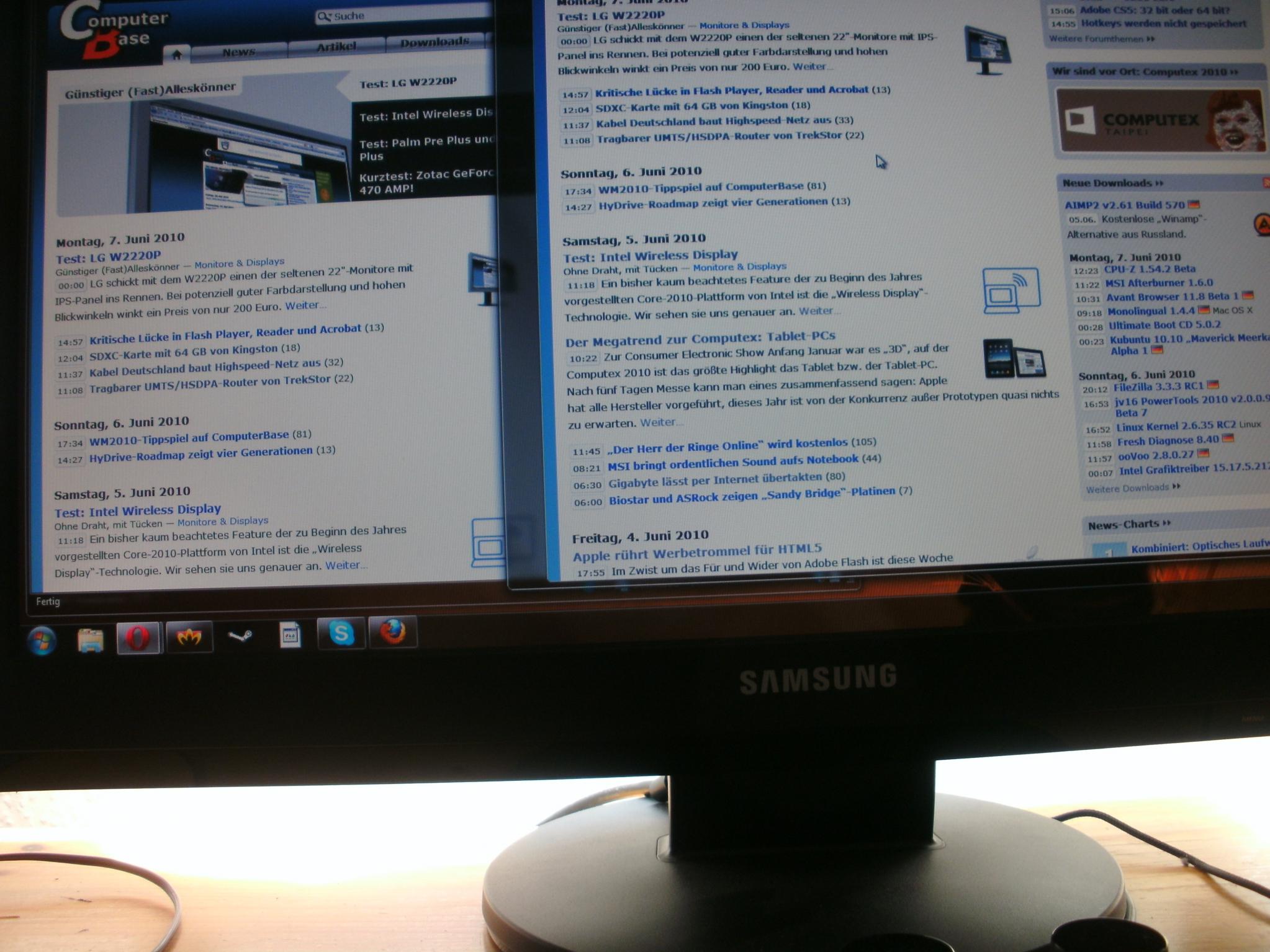

Man sieht es nur leicht... Oben rechts im Bild bei den neuesten news da sieht man es am besten.
Mir fällt nur auf das das erste Bild dunkler ist als das zweite.

Also man kann im ersten Bild durchaus einen Unterschied erkennen. Allerdings kann das auch genausogut an der Komprimierung liegen.
Mach bitte mal einen neuen Screenshot und speichere diesen als .BMP (unkomprimiert) und verlinke diesen dann hier (bitte nicht direkt einstellen, ist zu groß).
Wie der Monitor angeschlossen ist, erkennst Du am Stecker, bzw. an welchem Anschluss der Monitor dran is. Ein Blick ins Handbuch hilft im Zweifel weiter.
Ansonsten ist es wie bereits gesagt wurde, kein Problem des Monitors wenn man es auf einem Screenshot erkennen kann. Eher ein reines Software-Problem.
