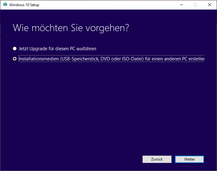

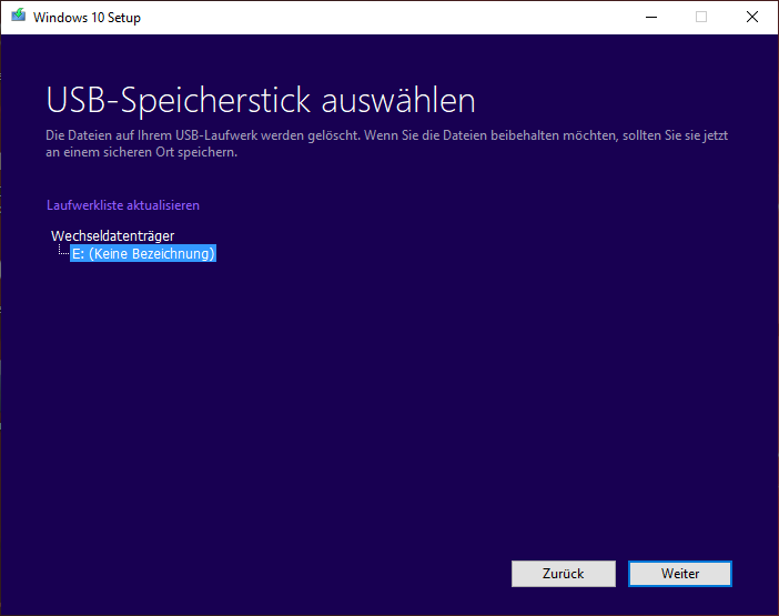

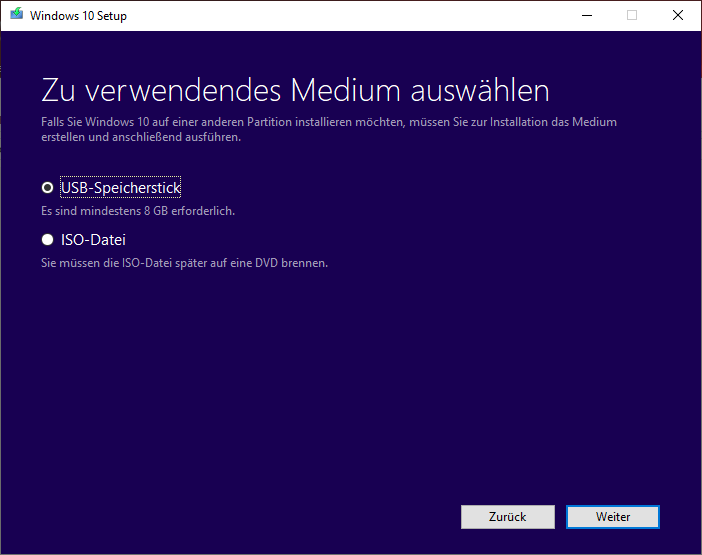

Terrier schrieb:
Aktuelle Windows 10 1903 Version direkt auf 8-32GB Stick mit dem Media Tool.
Bei Tool Jetzt herunterladen auf eingesteckten USB Stick auswählen.
https://www.microsoft.com/de-de/software-download/windows10
