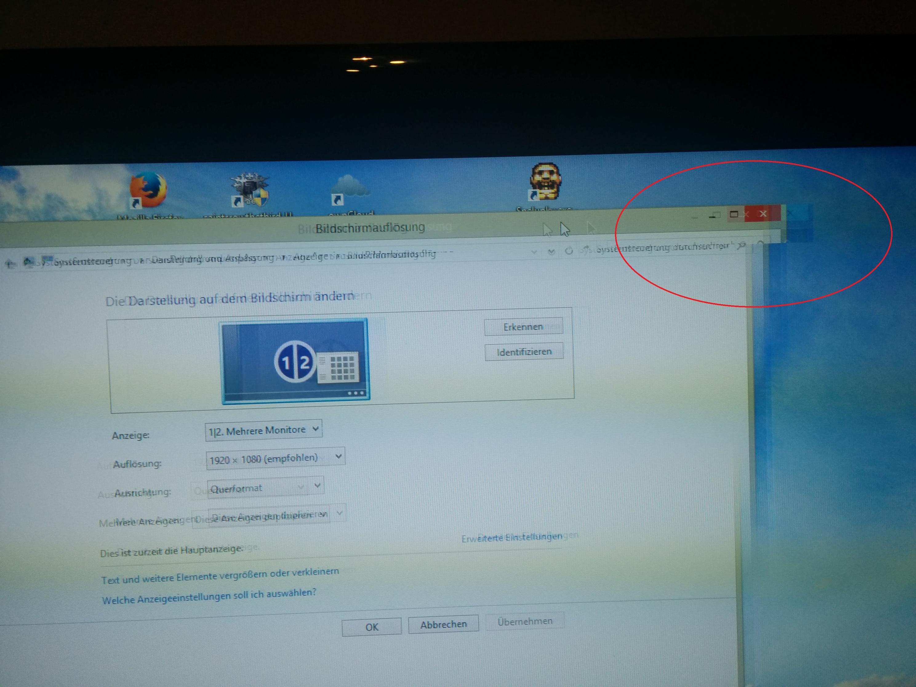

ich habe das selbe Problem mit der HD7870. Ich habe mal ein Bild gemacht. Das Tearing ist an einer bestimmten Stelle, die sich je nach Hertz-Einstellung im CCC ändert. Das Tearing ist sehr stark.
Nicht über das krasse Ghosting wundern, der Bildschirm wo ich das Problem habe ist ein alter Fernseher dessen Bildquali sehr bescheiden ist.
Eine Standardeinstellung gibt es beim Duplizieren nicht. Zumindest ist das bei mir mit Win 8.1 mit aktuellstem Amd Treiber ausgegraut. Angeschlossen sind beide Bildschirme per HDMI und DVI. Timingprobleme sollte es da nicht geben, beide Anschlussarten sind ja kompatibel (HDMI beruht auf DVI oder so).
