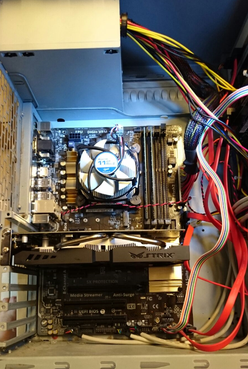

Bitte sehr. (Rechts davon liegen die 4-... und 6-...)
Ist ziemlich unordentlich, I am sorry
An meiner vorherigen PC ging alles, mit den selben Bildschirmen. :(
der stromstecker für die CPU muss natürlich eingesteckt werden. wenn dein NT nur nen 4pin-anschluss dafür hat guck ins handbuch wie der dann eingesteckt werden muss.
warum kaufst du dir eigentlich eine nonK-CPU, aber ein Z-MB?
Wurde mir so vom Händler empfohlen. Aber es läuft ja auch ohne den 4-pin-.... Jedoch wenn ich diesen einstecke, dann funktionieren ja die Grafikkarten-Kühler nicht mehr. :(

Die CPU bekommt keinen Strom am 8 Pin, da muss ja wenigstens der 4 Pin stecken wenn dieser ausreicht um CPU zu versorgen, was ich nicht glaube.

Das Board hat ne 4 Pin Buchse - dann muß da auch das Kabel ran.
