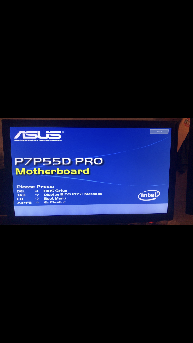

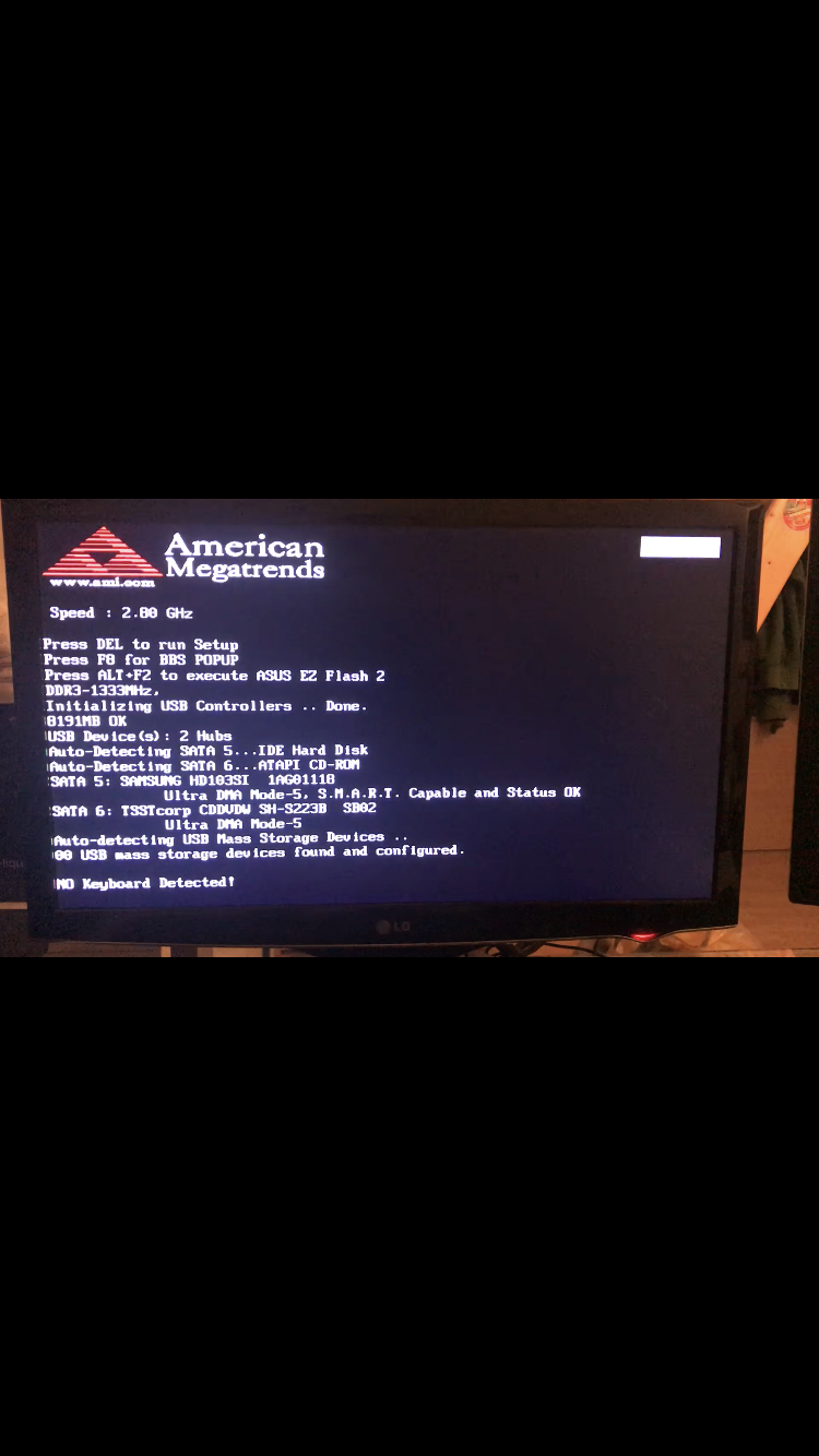

Sorry für Double Posting. Diese zwei Abbilder kommen bei mir..

Was ist mit dem Keyboard? Vlt. geht es nicht weiter, weil das EFI auf das Keyboard wartet, was vermeintlich nicht angeschlossen ist. (Siehe Screenshot)
