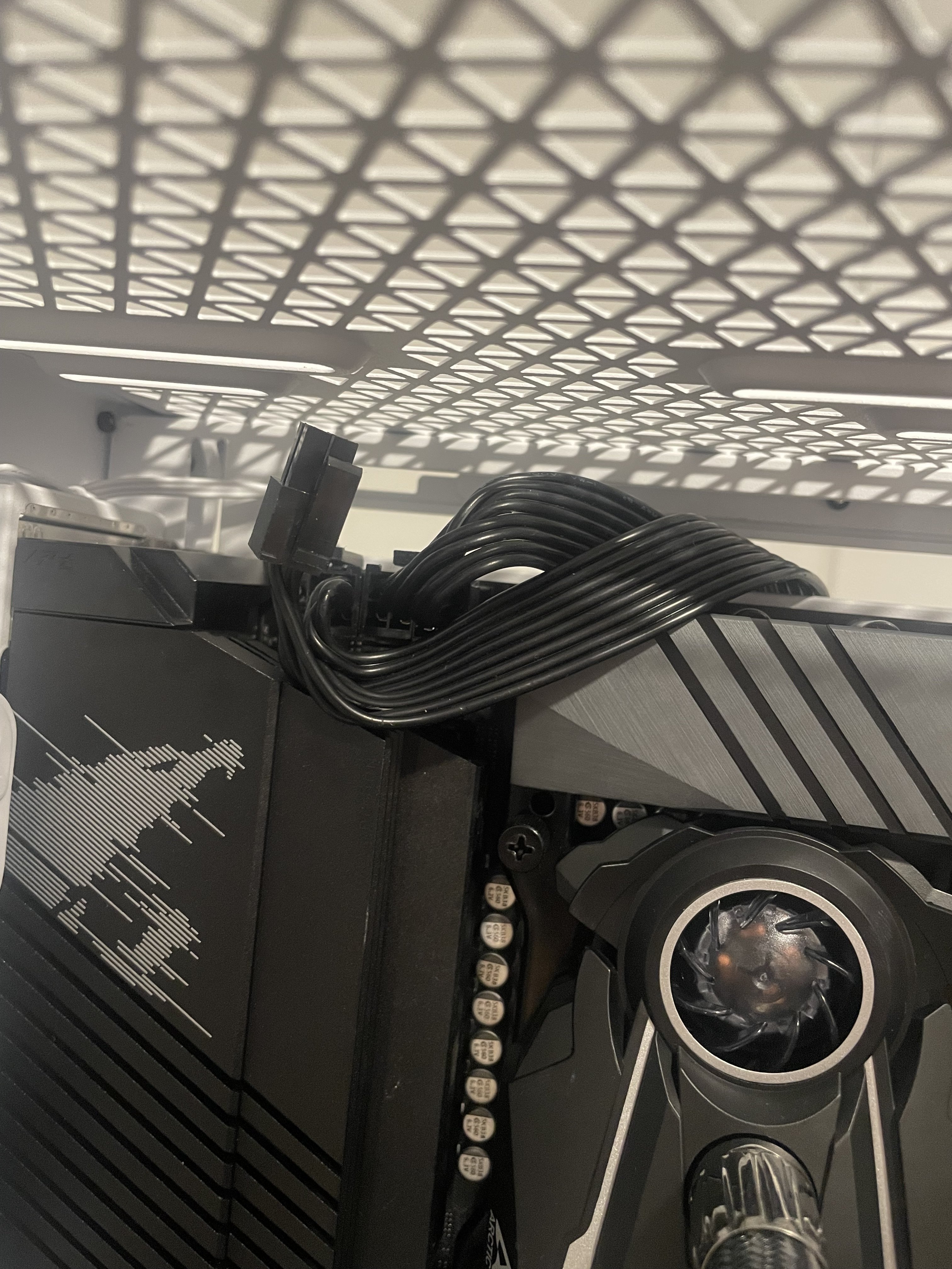

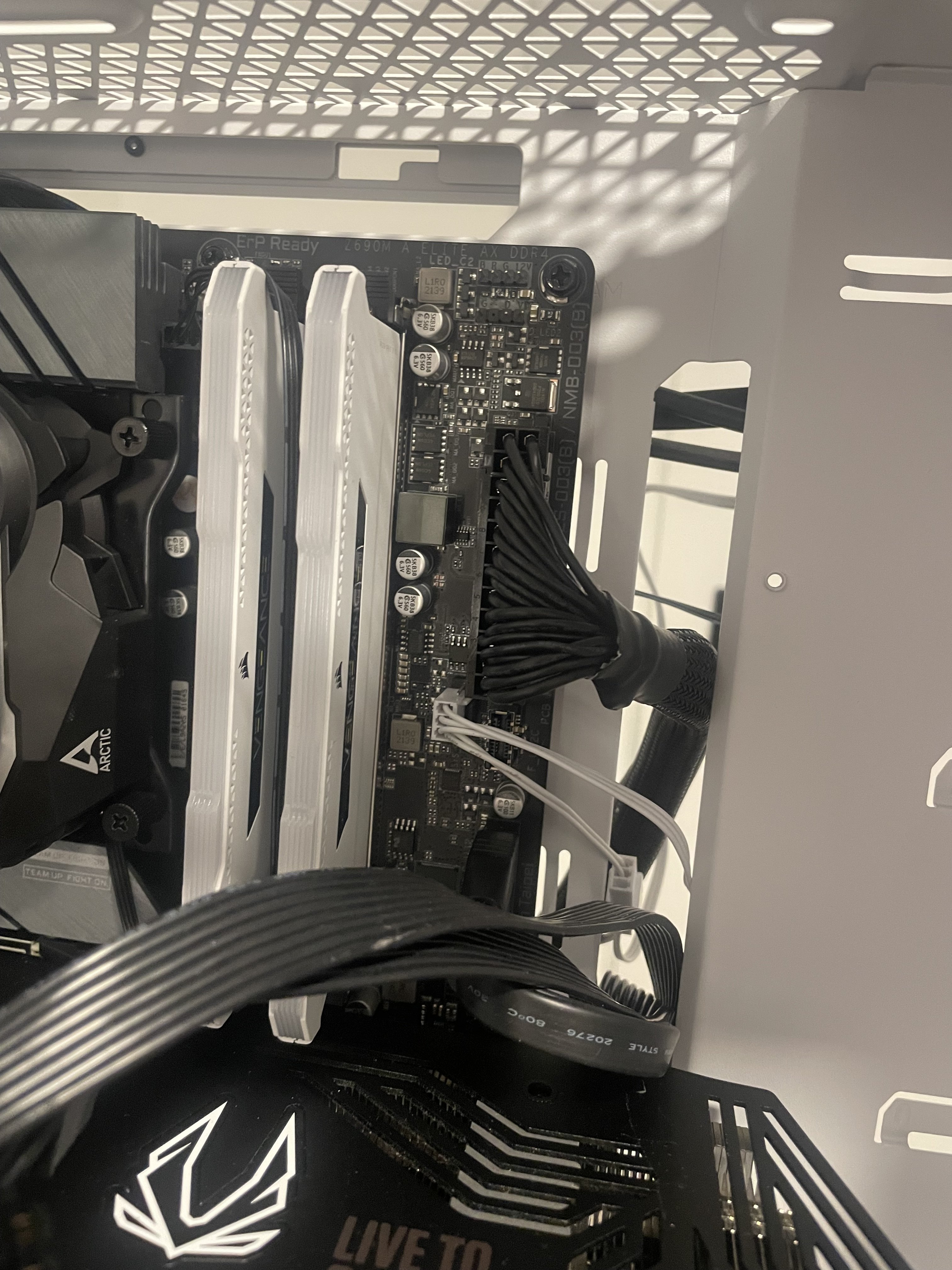

Schwer zu erkennen. Stecken die GPU / PCIe Stromstecker da auf dem Mainboard?

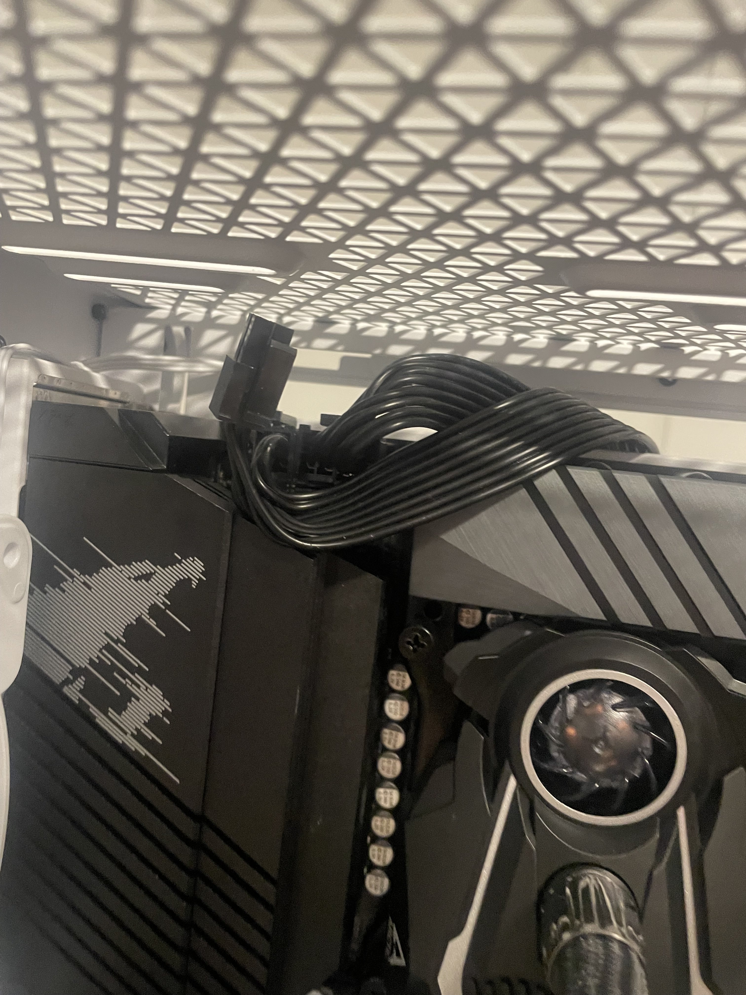

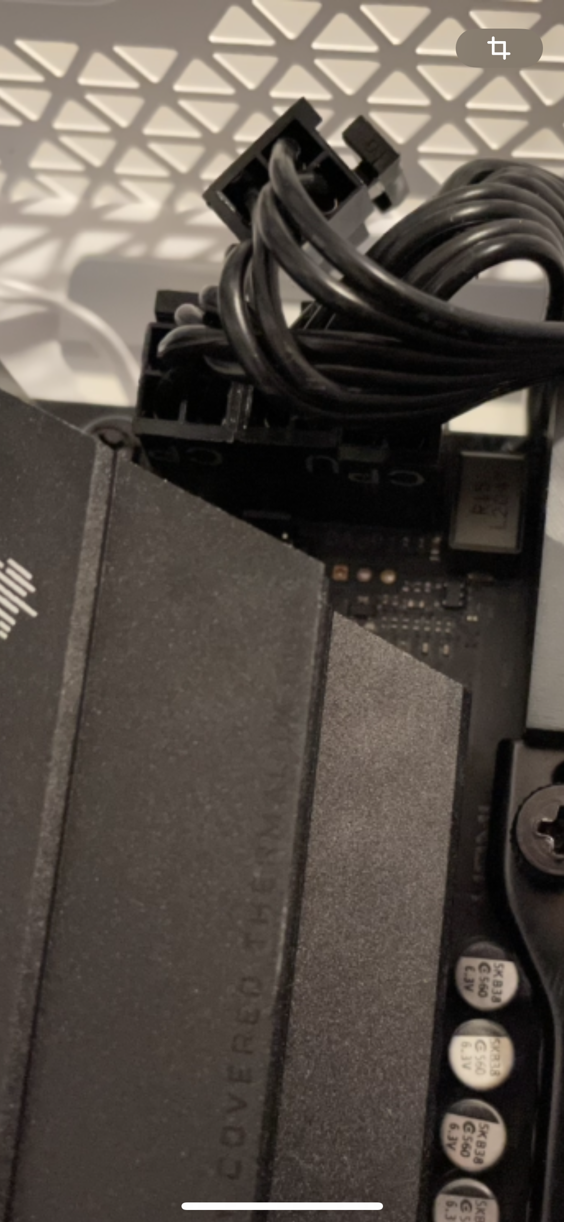

Du hast vermutlich “oben links“ die falschen Stecker auf das Mainboard gesteckt. Die du benutzt hast sind für Grafikkarten. Die passen zwar vom Stecker, sind aber anders belegt. Schnell überprüfen und hoffen, dass das Mainboard nicht schon gebraten ist.

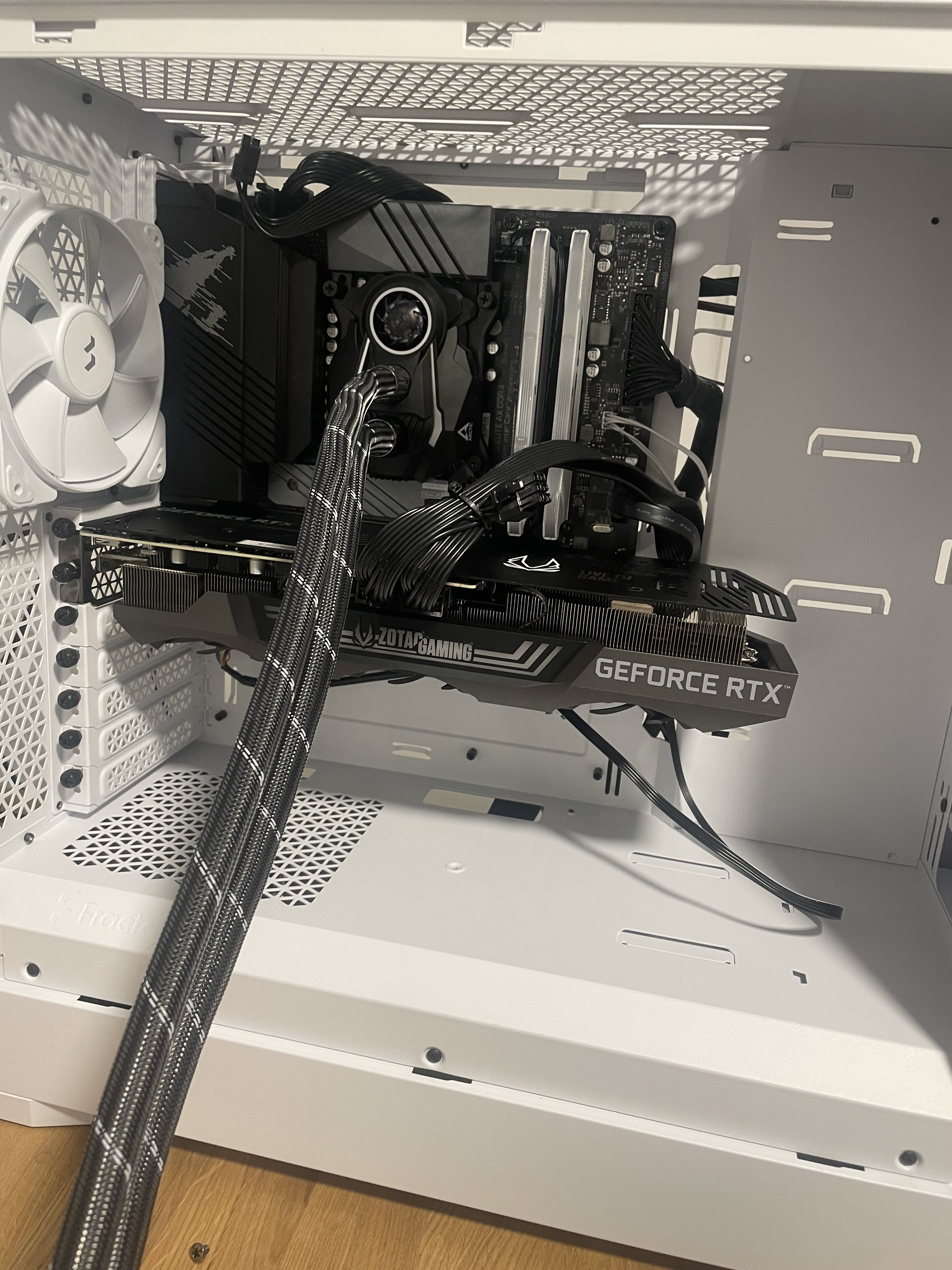

Mach auch mal ein Foto mit Netzteil / Kabelführung.

-Legend-Storm- schrieb:
sieht aus wie 6 und 8 pin auf den cpu anschluss oO
Sieht mir nicht so aus, da steckt ein 8 PIN und ein 4 PIN,
ein 4PIN hängt noch frei da.
Jetzt sieht man es noch deutlicher.
Wende sich an "Notebooksbilliger" :D
Reaktionen: _b1nd

DT-797 PV schrieb:
Was habe ich falsch gemacht ?
BIOS Reset gemacht? Hast ja den RAM getauscht. Der läuft sicher nicht mit den gleichen XMP Settings wie der Alte.
DT-797 PV schrieb:
Habe ich da ein Fehler gemacht ?
Sollte passen, das AORUS hat ja 3x4 Anschlüsse.

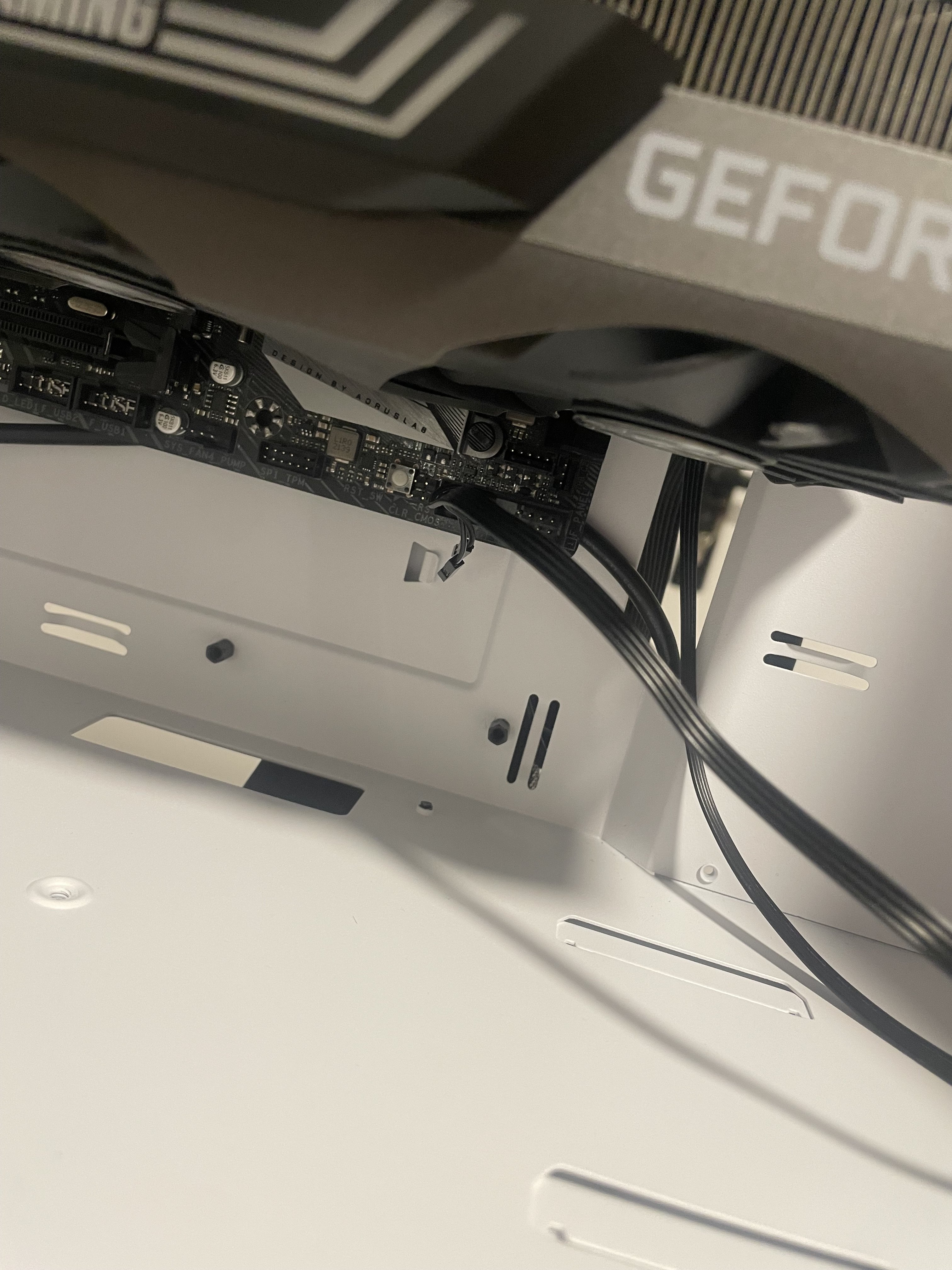

Sind unter dem Mainboard nur da die Abstandshalter, wo auch Schraubenlöcher sind? Abstandshalter die direkt die Platine berühren verursachen auch schon mal Kurzschlüsse.

Ja_Ge schrieb:
Da das mittlere "U" höher ist als die andere Schrift, stecken die Stecker richtig?
Reingesteckt habe ich schon richtig 😅👍🏽
