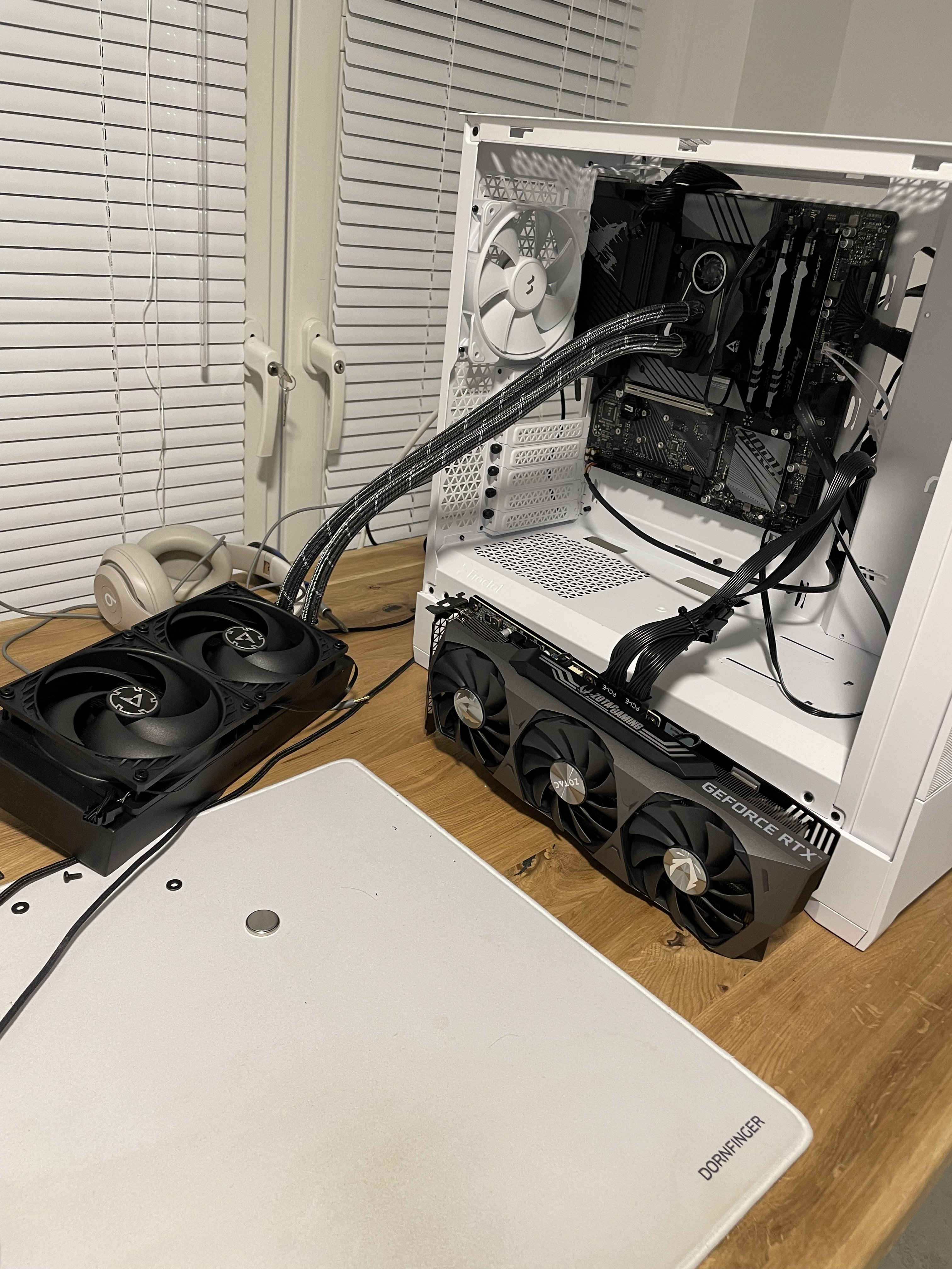

hab die gpu mal entfernt erkennt jmd. etwas ?

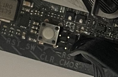

Schau ins Handbuch unter ClearCmos, ansonsten nimm die Batterie raus für 5 Minuten.
Batterie ist draus, mach die mal wieder rein.

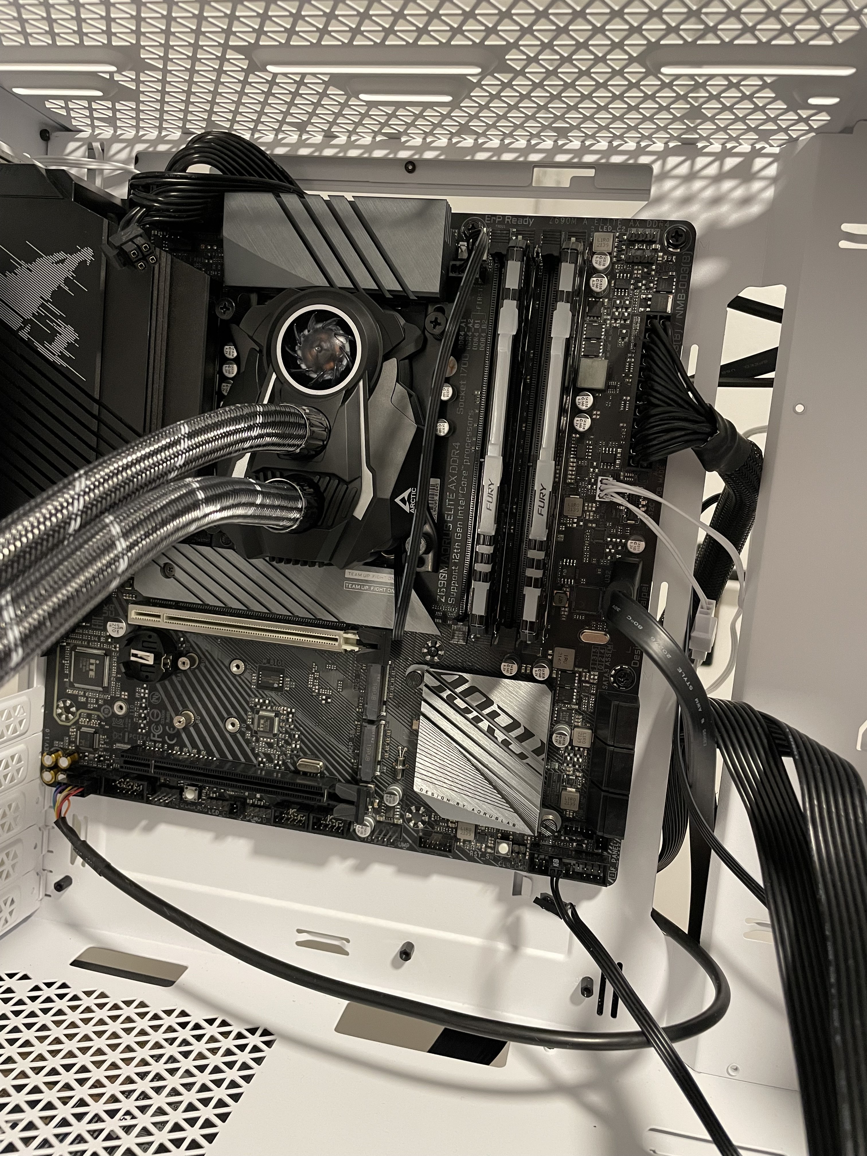

Echt schlimm sitze seit 20 Uhr an dem Mist . Jetzt nochmal Batterie raus 5 min und sogar Werks Ram eingebaut wird aber wohl nix bringen .. es muss aber irgendein zusammen Hang haben das er immer wieder neustartet

Trenn die GPU auch vom Netzteil wenn diese nicht steckt.
Die GPU hängt da noch am Netzteil und steht einfach so auf dem Boden, man.
Ich habe schon Paranoia alles richtig ? Ich habe auch nichts mehr an Kabeln ich bin doch nicht ganz behindert

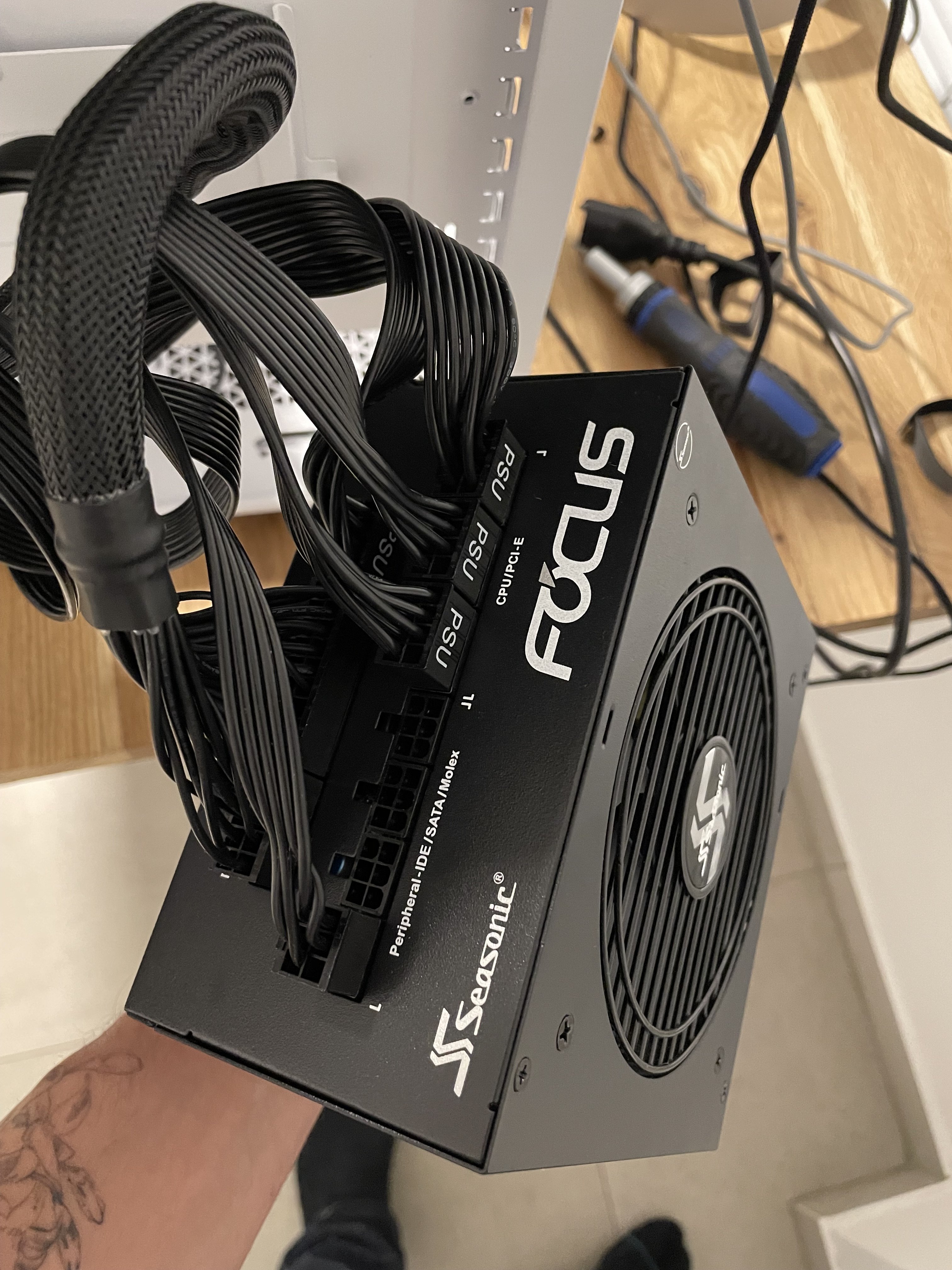

Das 24 PIN Kabel vom Mainboard hat 2 Stecker für's Netzteil, scheinen auch beide dran zu sein?

Hast du jetzt schon ein CMOS clear mit dem Taster gemacht bei ausgeschaltetem und komplett stromlosen Rechner?
Edit: Der Taster ist für die Reset- Funktion da. Den CMOS clear machst du dann durch kurzes Überbrücken der beiden Metallstifte, die dafür vorgesehen sind. Siehe dazu bitte die Anleitung im Handbuch!

Verlangt eigentlich das Mainboard für den Betrieb, daß am CPU Fan Header etwas angeschlossen ist? Hast du das schon kontrolliert?
Zu Testzwecken kannst du auch mal alle anderen Fan Header frei lassen und auch mal den Audio- Stecker sowie den zusätzlichen 4 pol Stecker der CPU- Zusatzstromversorgung abziehen.
Wie sieht es hier mit der Verschraubung des Mainboards aus? Ist dort keine Verschraubung möglich oder hast du hier einfach nur die Schrauben weggelassen?

Hast du auch schon mal testweise die Schrauben der AIO etwas gelockert? Und die Kabel sind auch noch am Netzteil genau so (korrekt) eingesteckt wie vorher?
