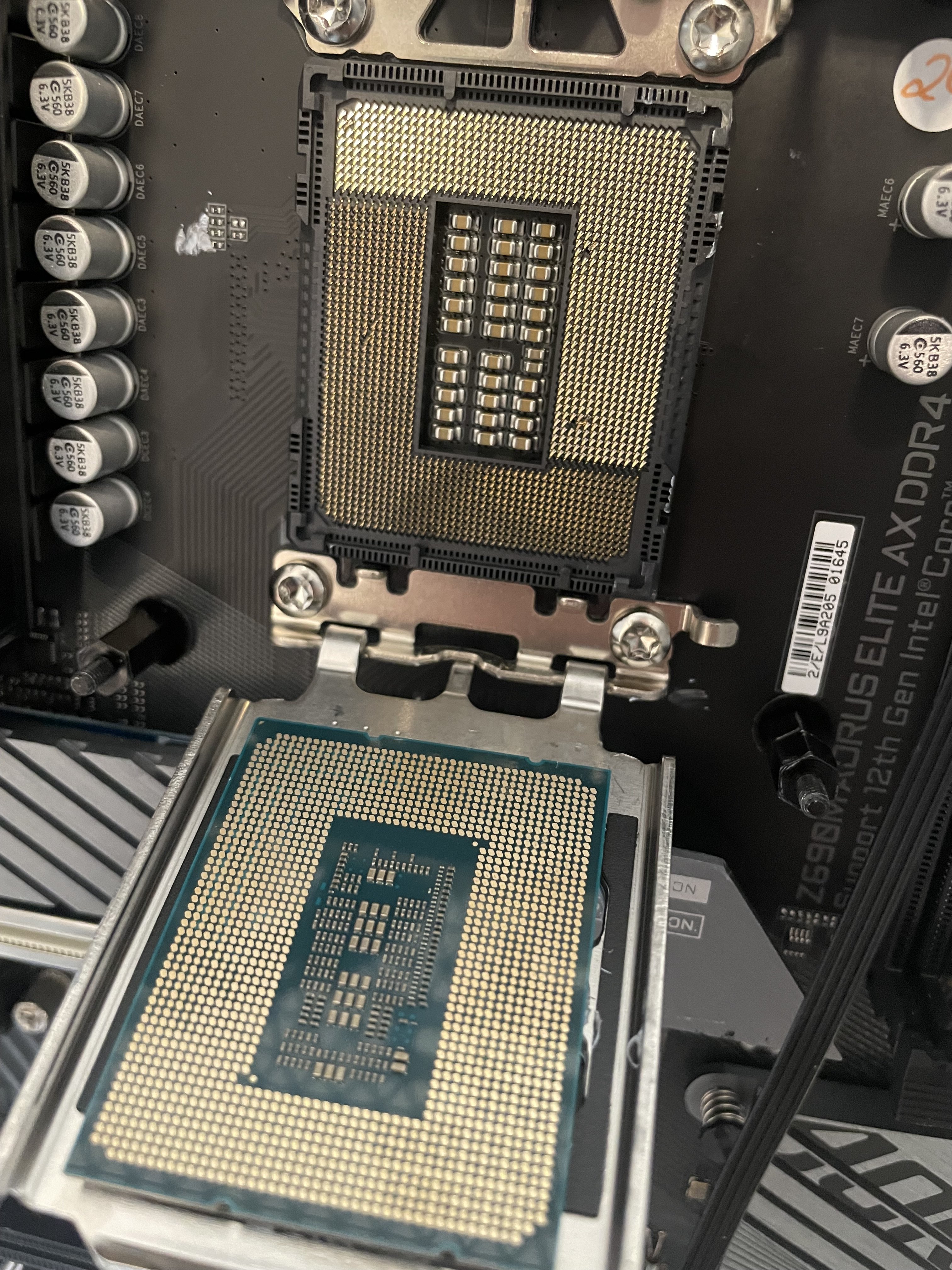

Teilweise fehlt da soweit ich das erkennen kann ein Pin
Jo hilft aber alles nichts .. Rechner startete nicht mehr auch bevor ich das mit den Pins gesehen habe . So ein Mist liegt das eher am Mainboard oder PSU ? Eins von beiden muss ich wohl ersetzen wenn ich ein Netzwerkkabel hin am Mainboard anschließe leuchtete die LED . Selbst die Tasten am Mainboard keine Reaktion
DT-797 PV schrieb:
Rechner startete nicht mehr ... Selbst die Tasten am Mainboard keine Reaktion

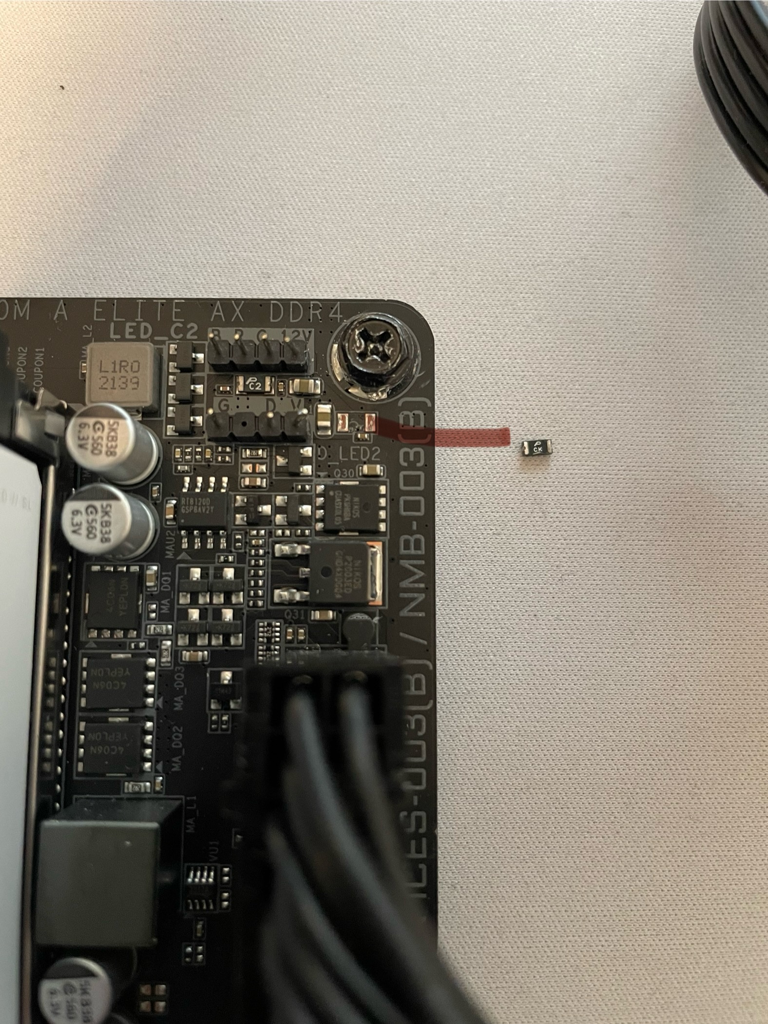

Das Verhalten ist neu? Gestern ging er noch 20 Sekunden an. Kannst du den Sockel noch etwas genauer fotografieren (ist auf dem kleinen Display bei mir schwer zu erkennen).
Wenn Pins im Sockel krumm sind oder sogar fehlen ist das MB im Prinzip hinüber, da Reparatur aufwendig (geradebiegen) oder unrentabel (Sockel tauschen).

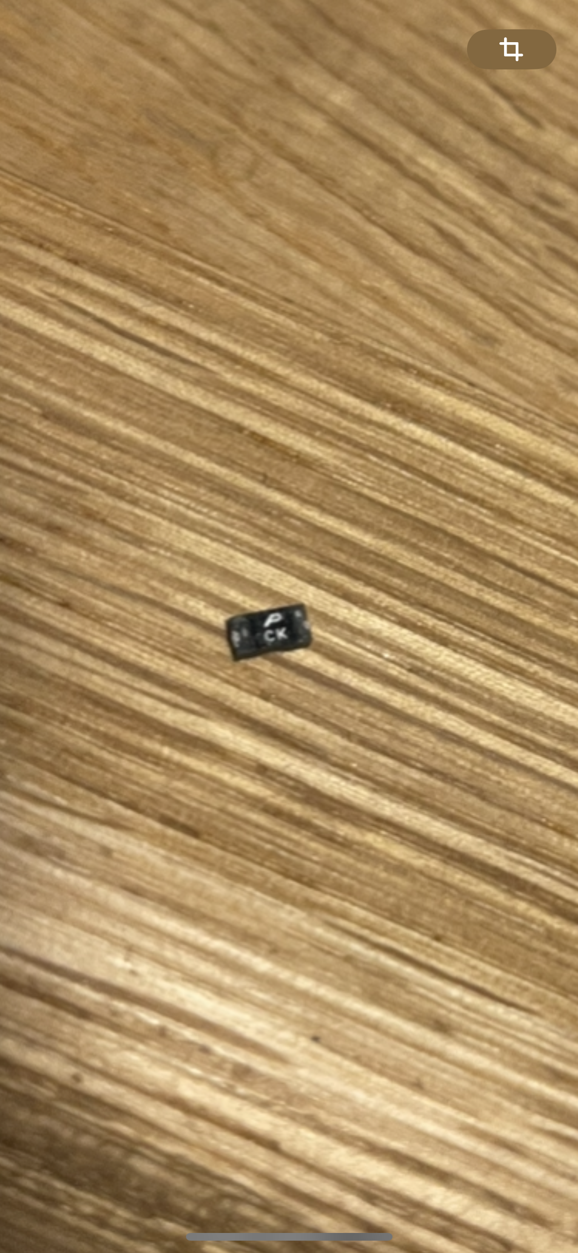

Das Teil kam mir eben noch entgegen da steht P CK drauf denke Mainboard ist hinüber , habe ich wohl nicht richtig aufgepasst
Den könnte man sogar noch wieder auflöten, aber zusammen mit dem Sockel wird’s wohl auf ein neues hinauslaufen.

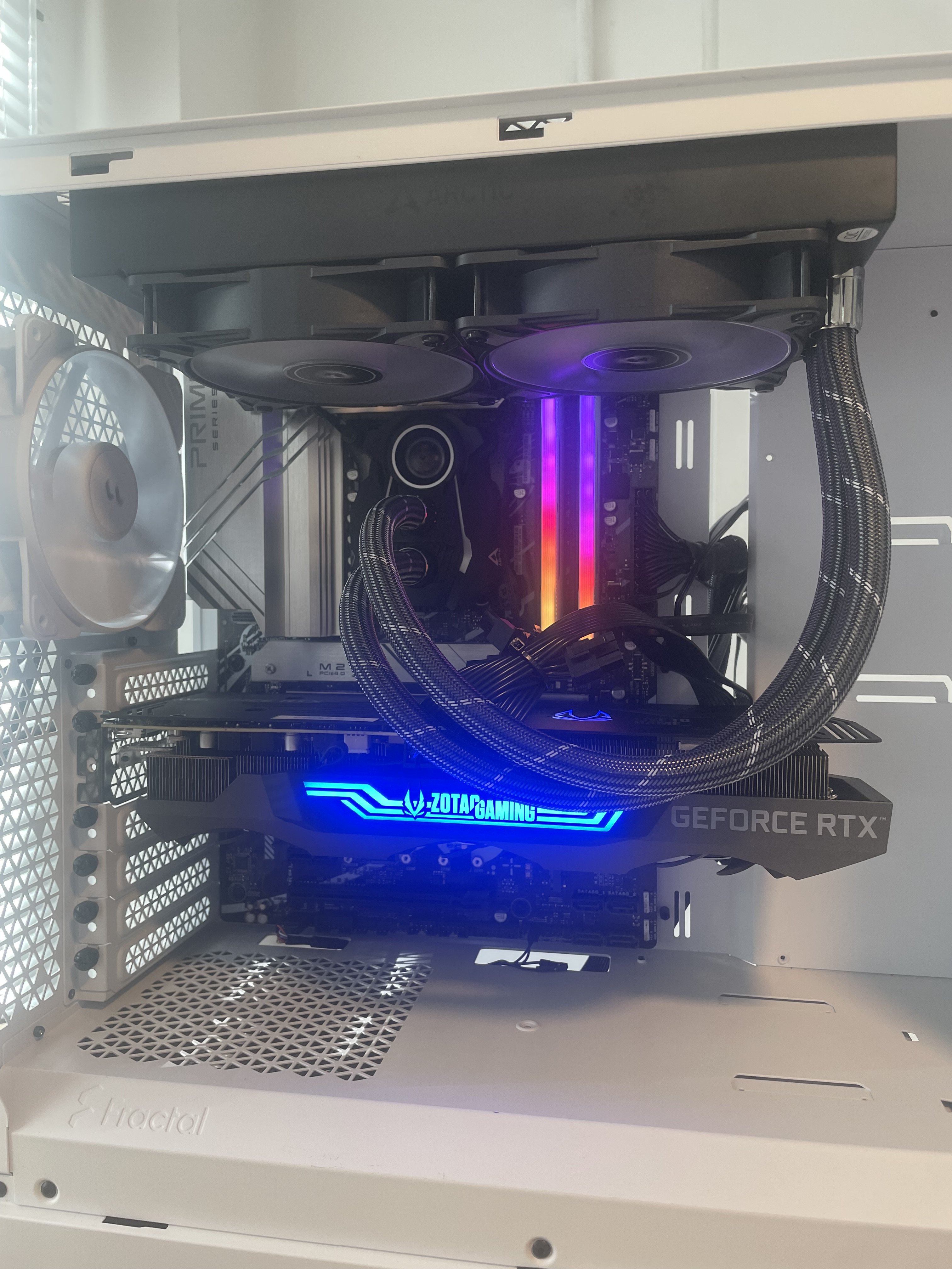

Wenn ich nur sehe, dass die GPU da noch am Netzteil hängt und auf dem Boden steht.
Mag kein Drama sein und zum Glück haben alle GPUs mittlerweile eine Backplate,
sonst fehlt da auch mal schnell ein SMD Teilchen wenn man so arbeitet.

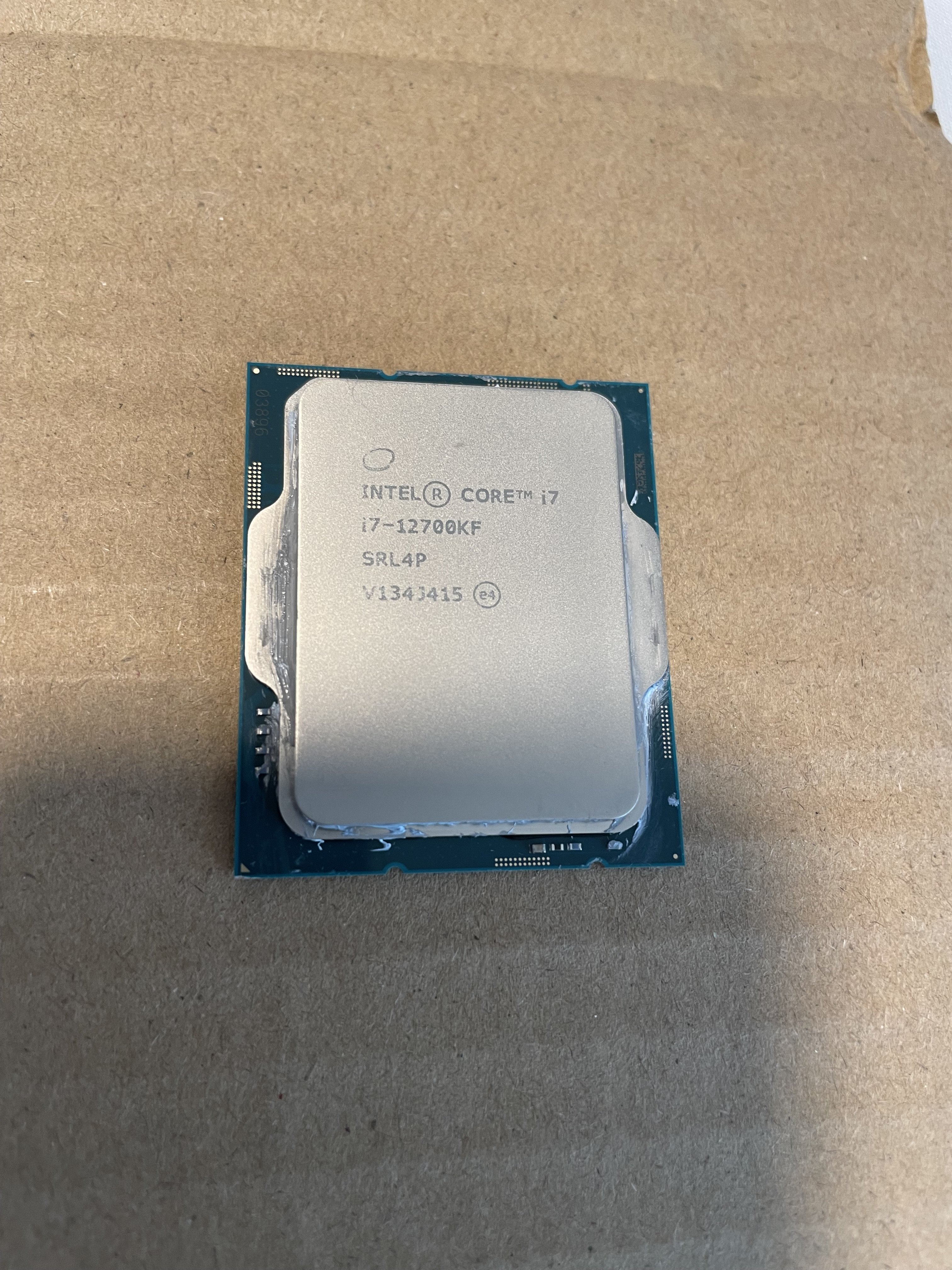

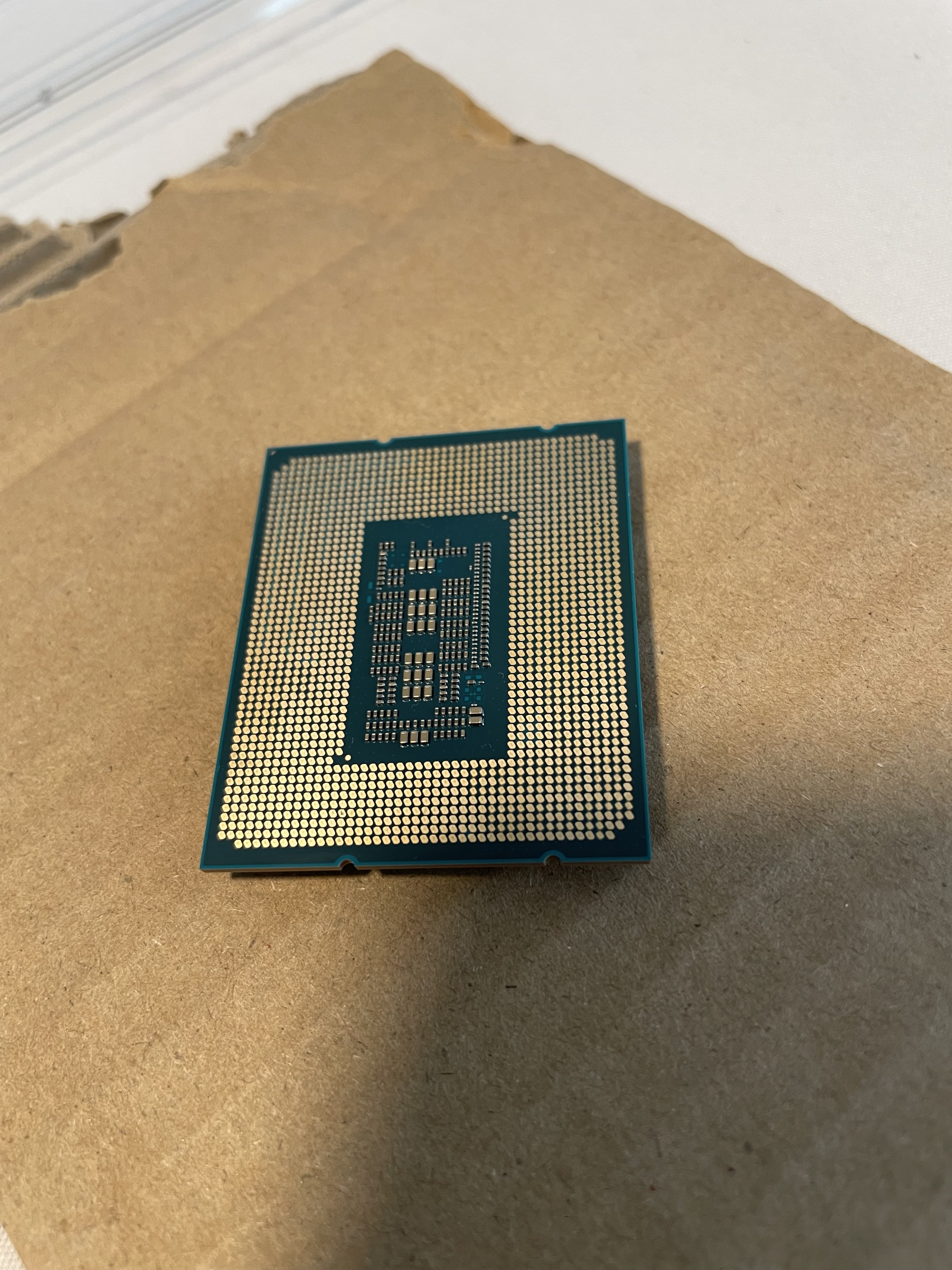

Ja es war definitiv mein Fehler bin mit dem Mainboard schlecht umgegangen ärger mich über mich selbst ! Ich hoffe das mein i7 nichts abbekommen hat. Bilder sehen aber ok aus würde ich sagen. Ach Mensch wirklich dumm gelaufen
Reaktionen: Nickel und Ja_Ge
