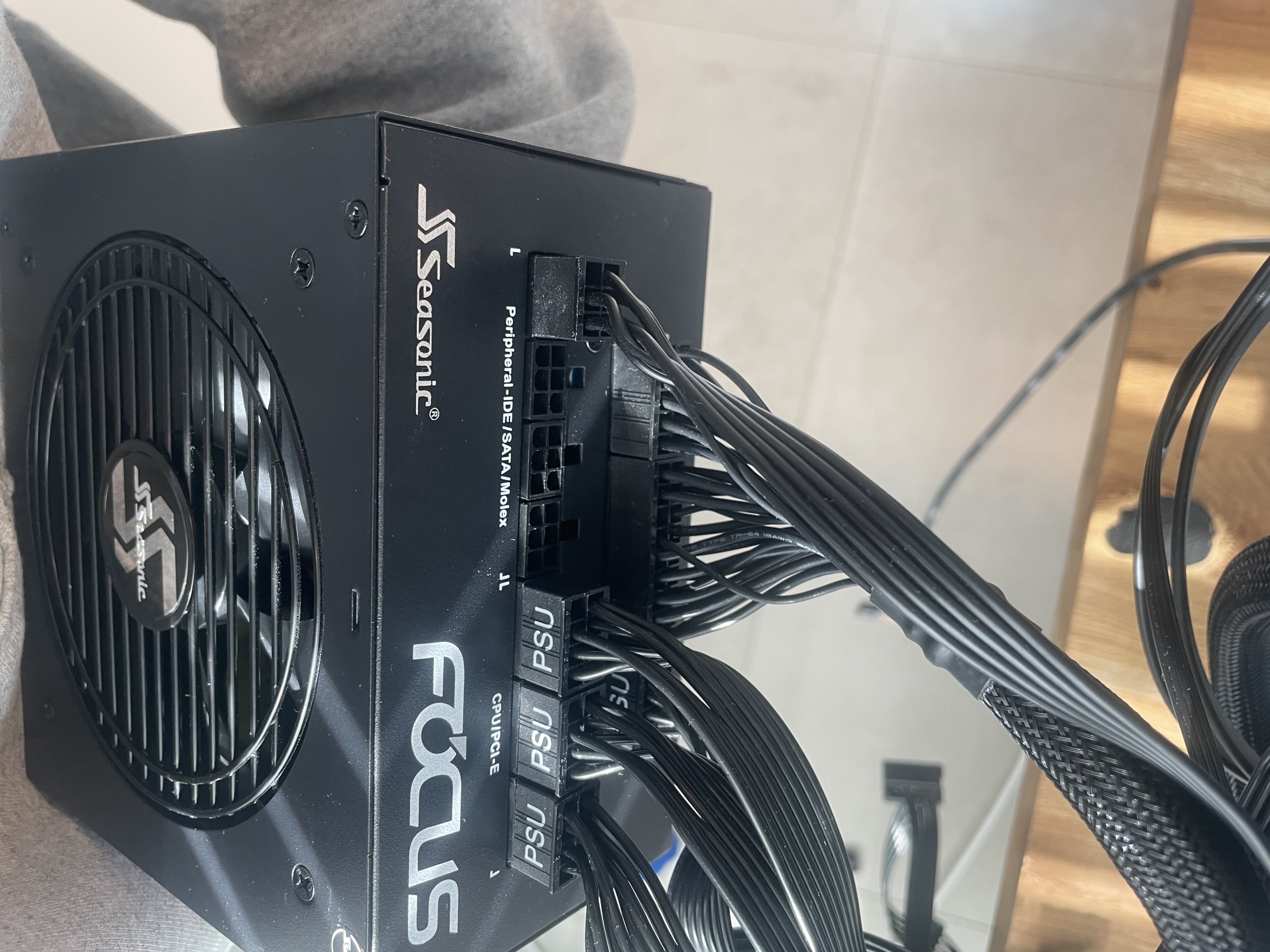

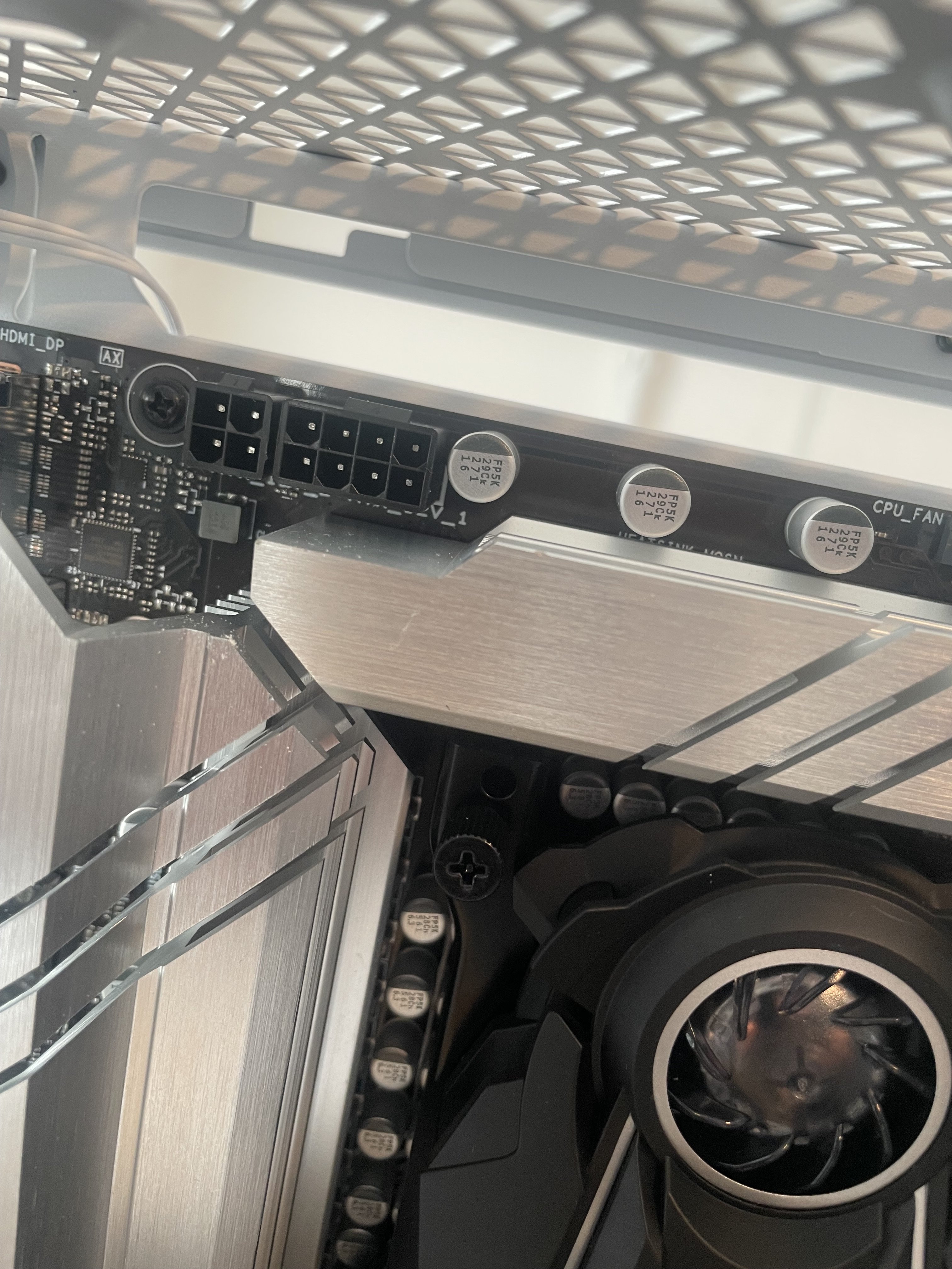

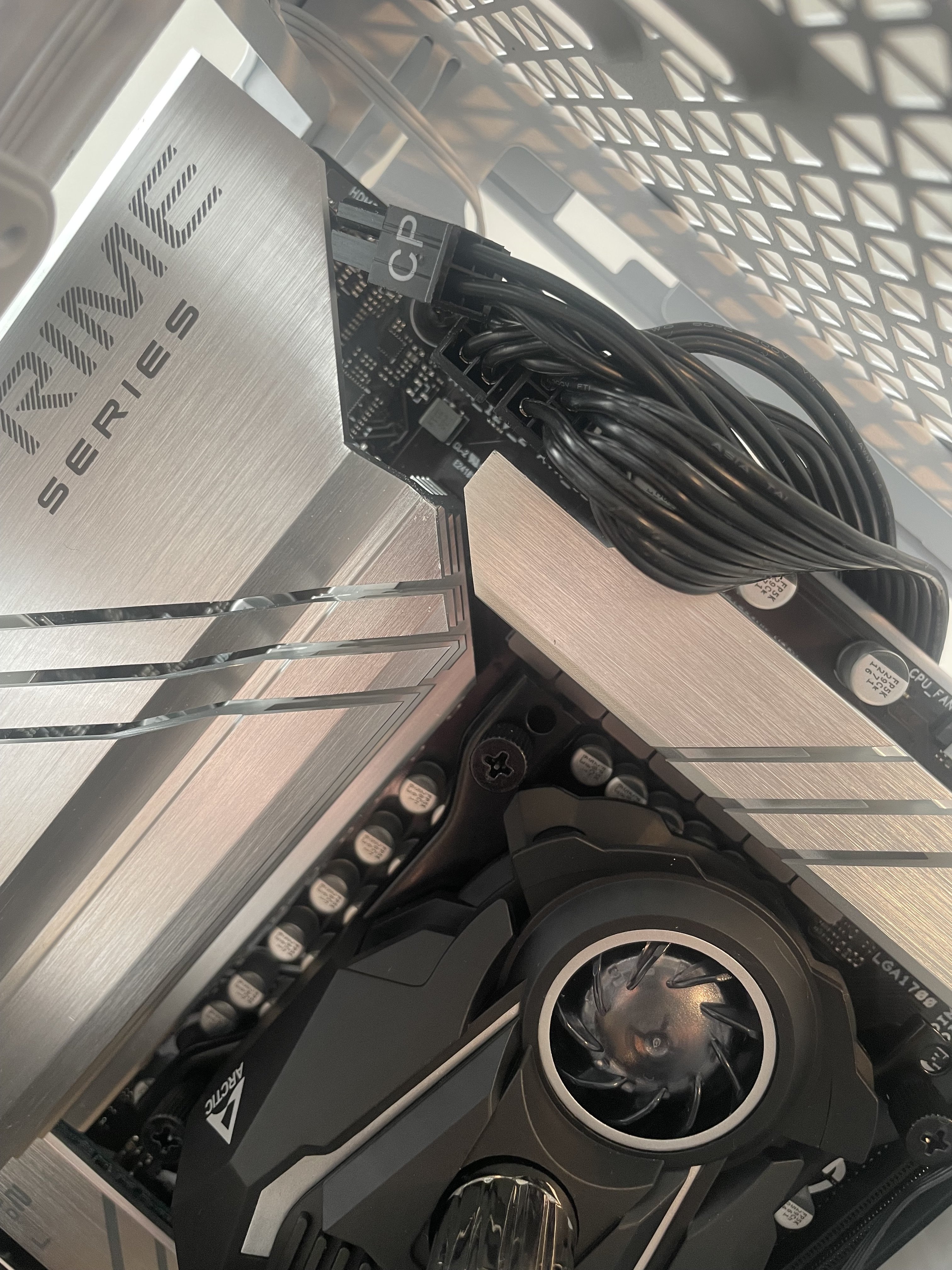

Ich verstehe das nicht es ist jetzt alles quasi neu vorher hat alles funktioniert .. CPU habe ich alle drei Stecker angeschlossen ist das richtig so einer liegt frei

Naja fangen wir mit den Basics an
Ist der Sockel einwandfrei? Oder sind da wieder Pins verbogen?
CU
redjack

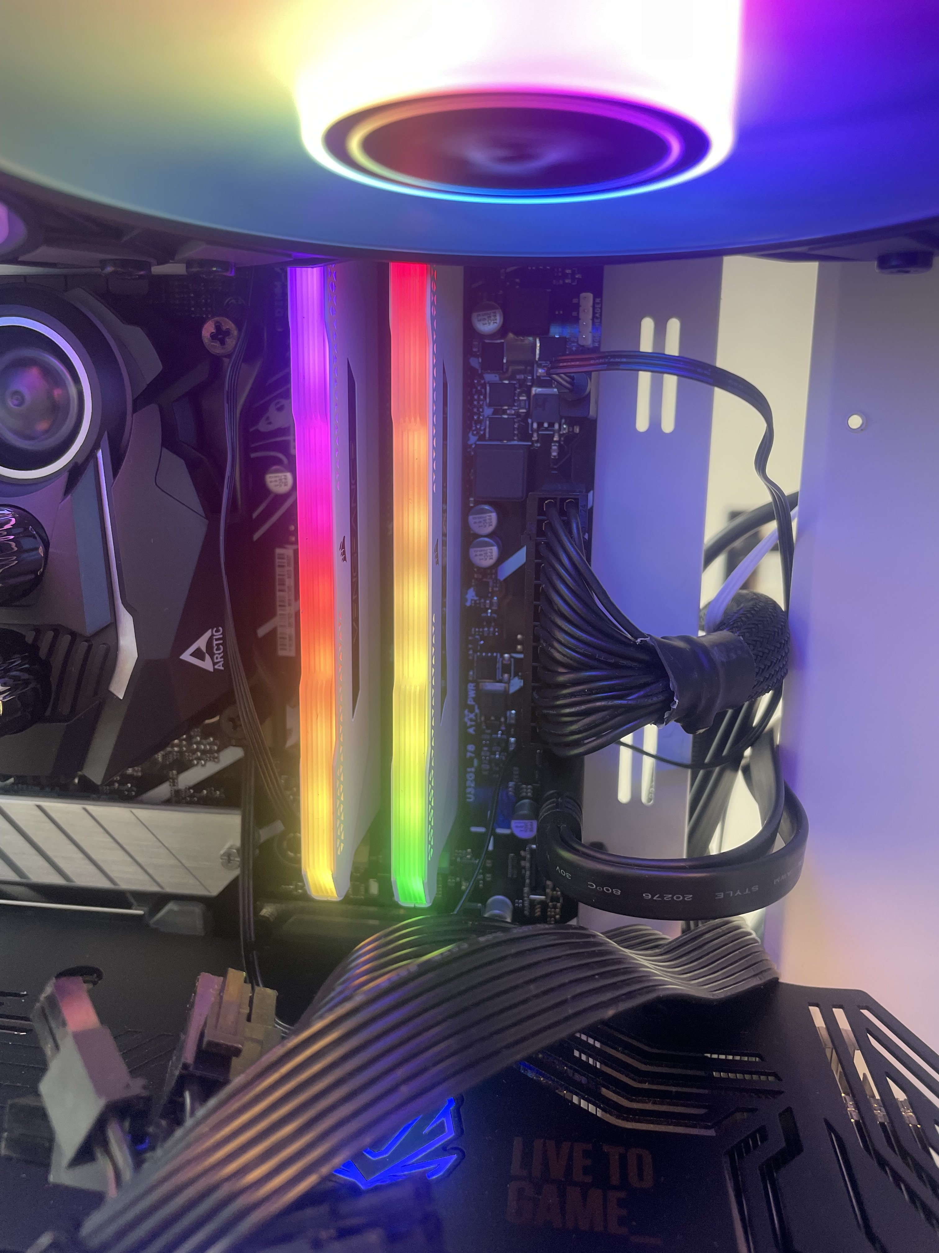

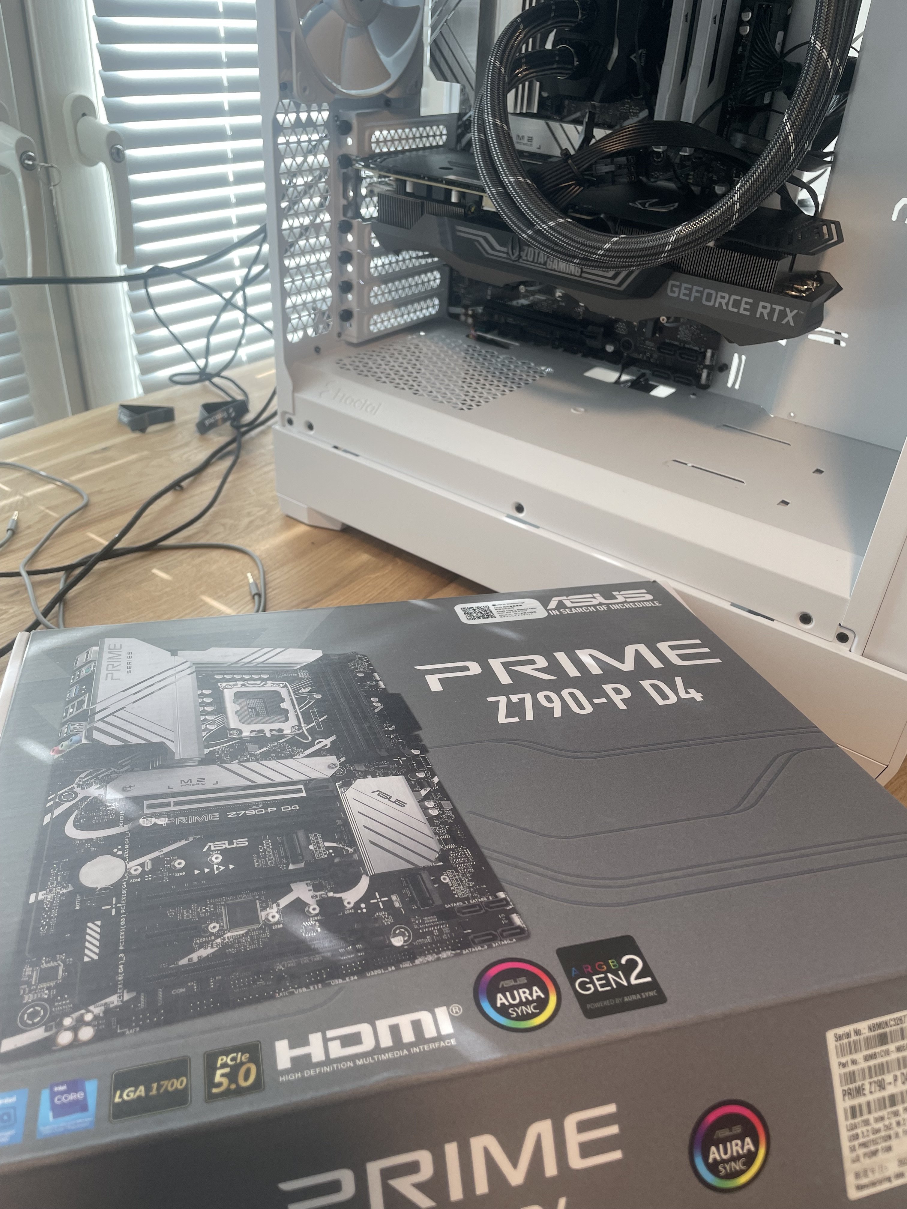

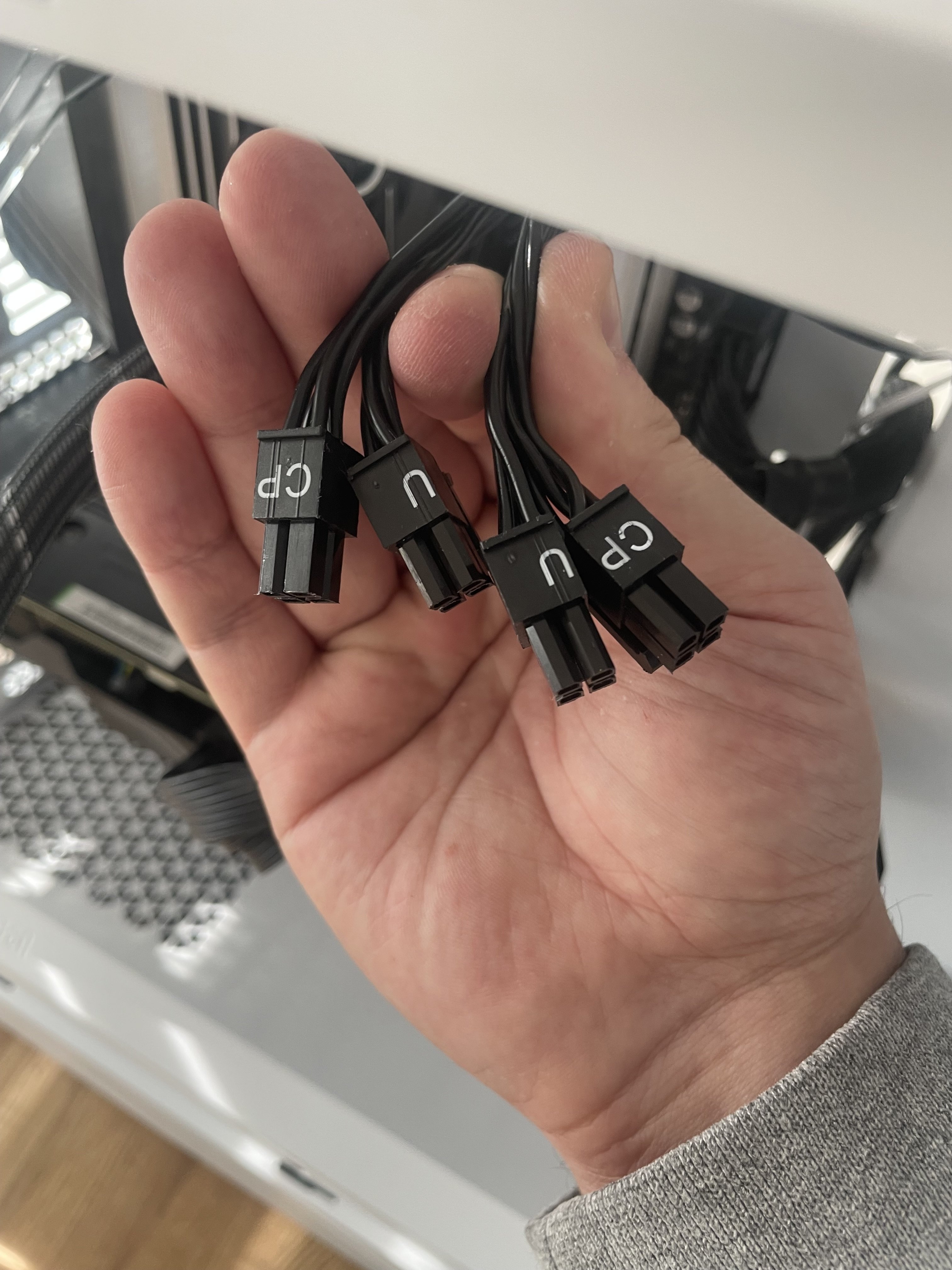

Nein alles perfekt ich habe diesmal alles sorgfältig zusammen gesetzt . Habe ich ein kabel vergessen ?

Wenn das wirklich so ist, kannst du das schon mal Fehlerquelle ausschließen.
Welche Hardware steht dir für die Fehlersuche zur Verfügung?
Sind alle Kabel "richtig" gesteckt?
Cu

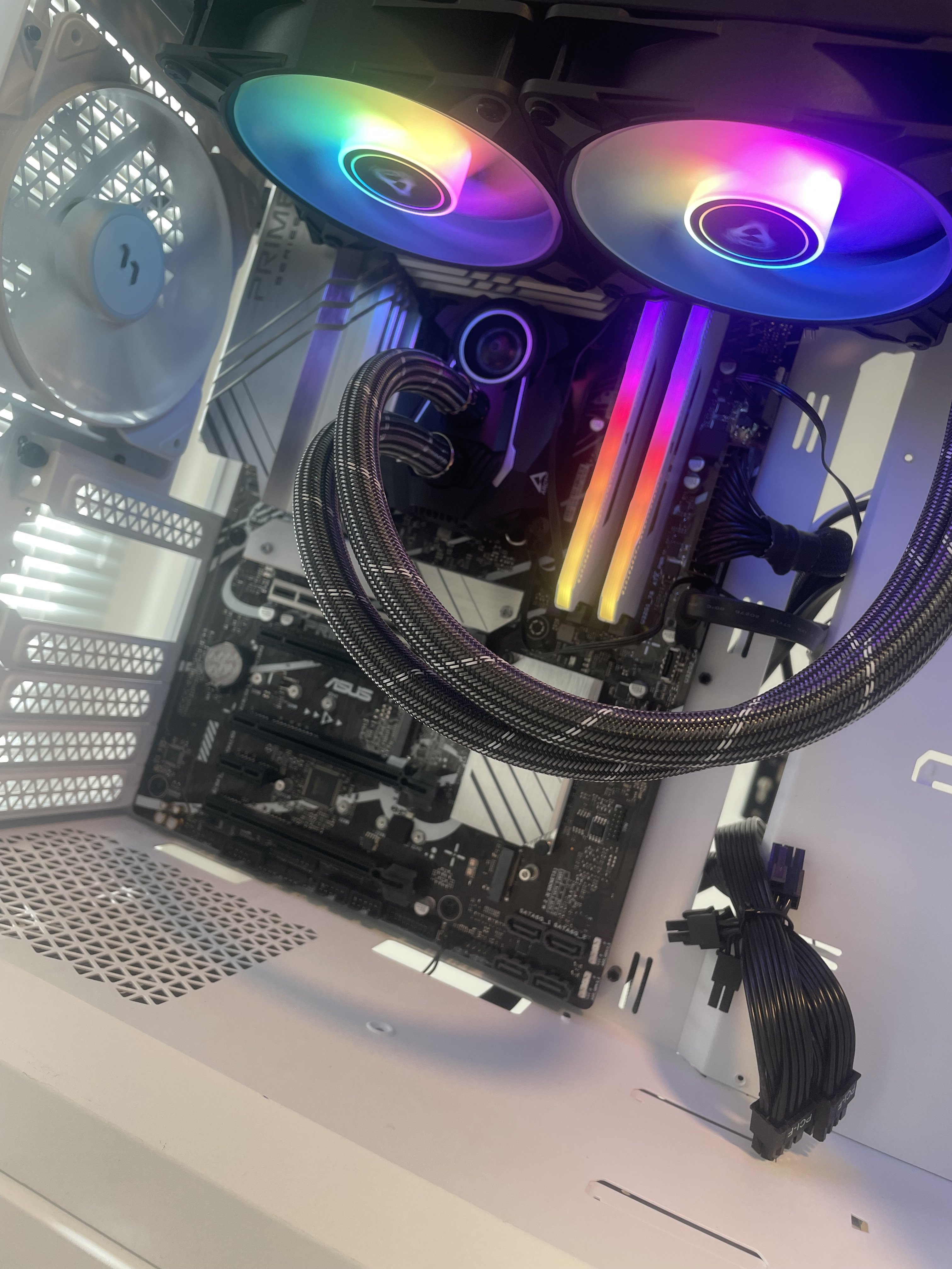

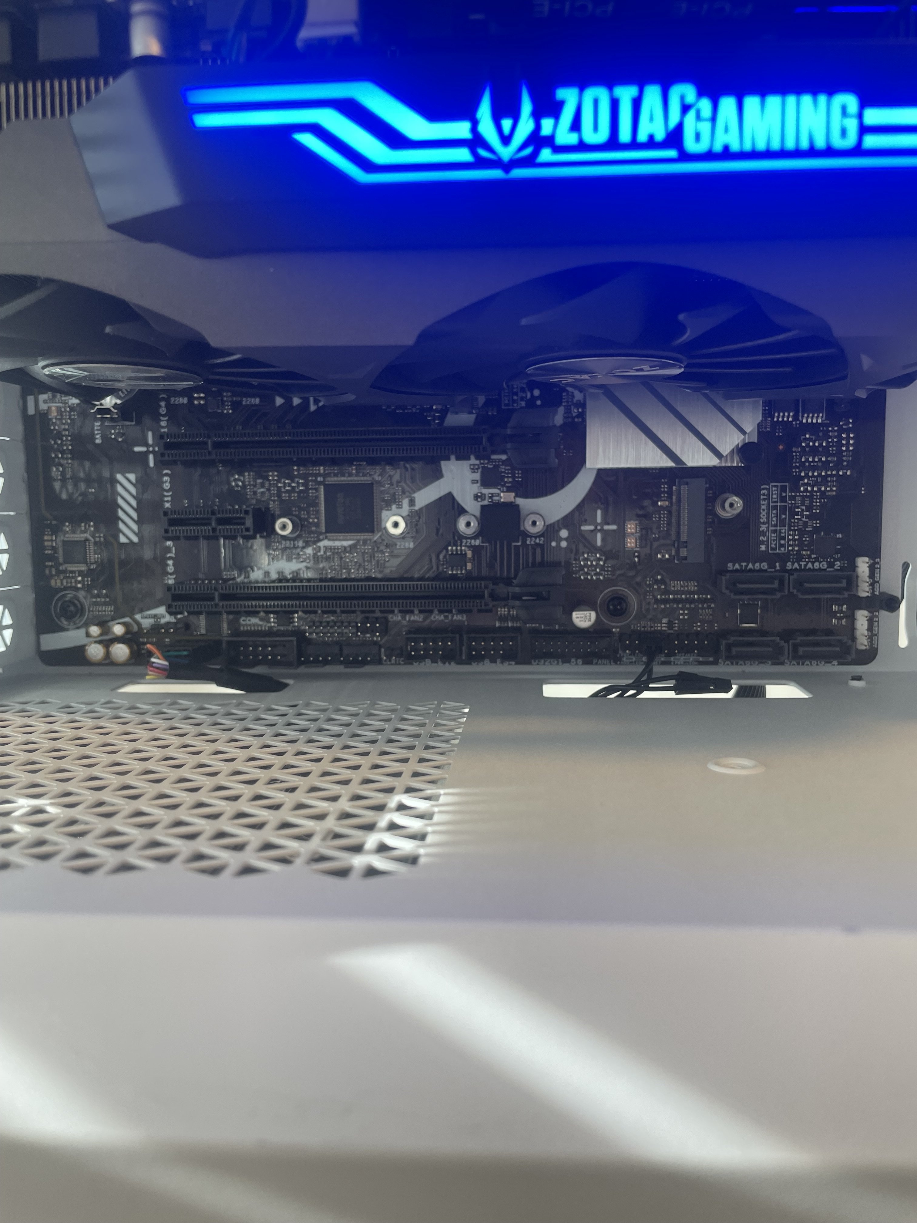

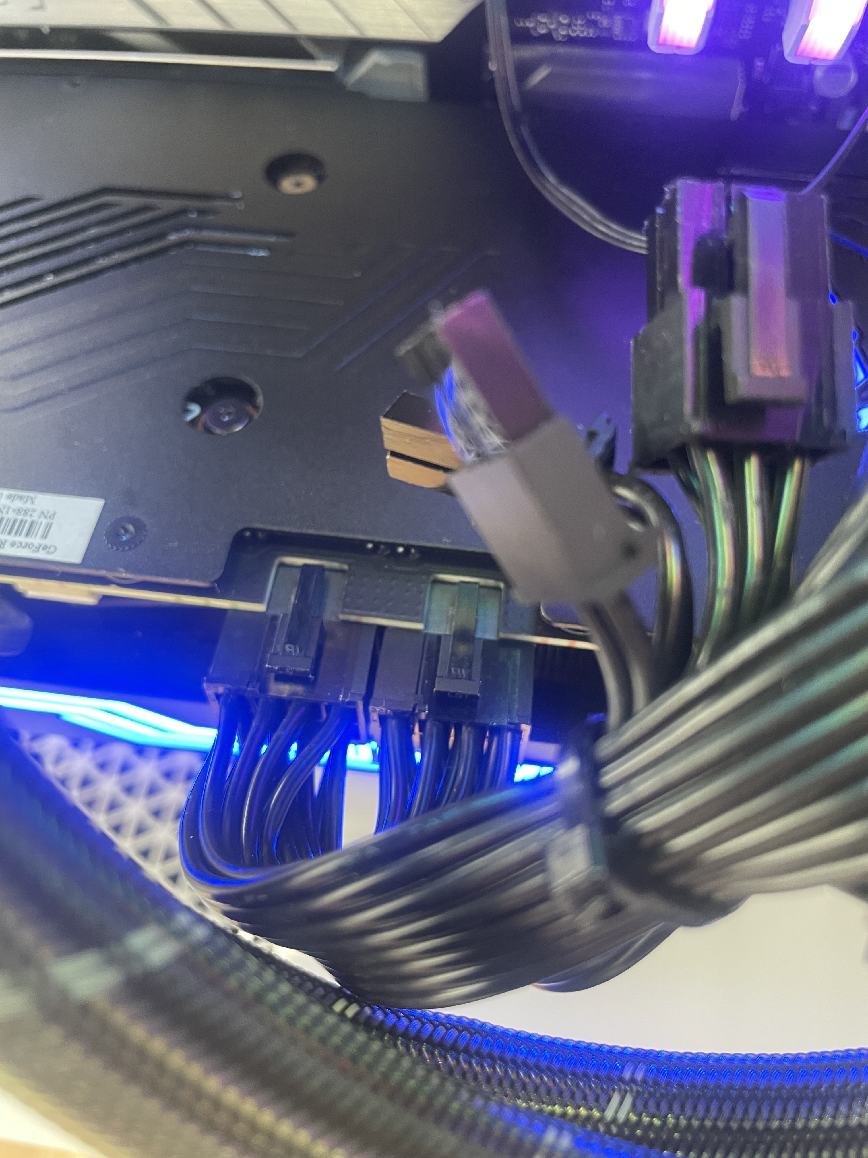

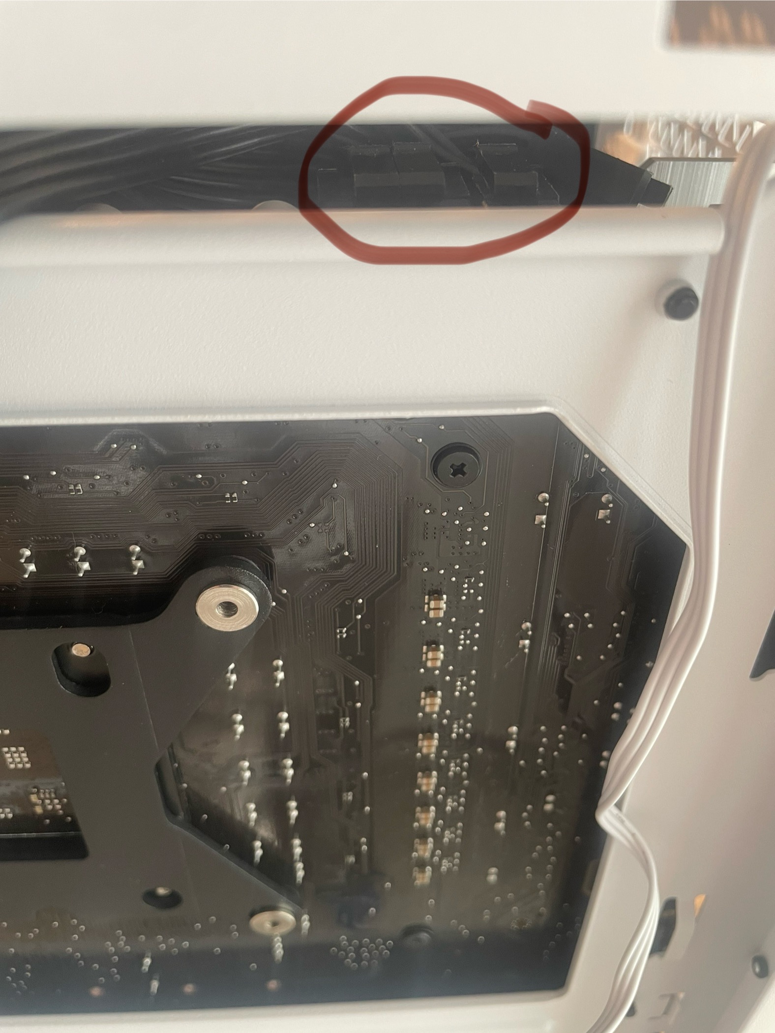

Dient Kabel do oben spielen die eine Rolle von wegen reinfolge ?

ja eben durch getestet macht kein unterschied
