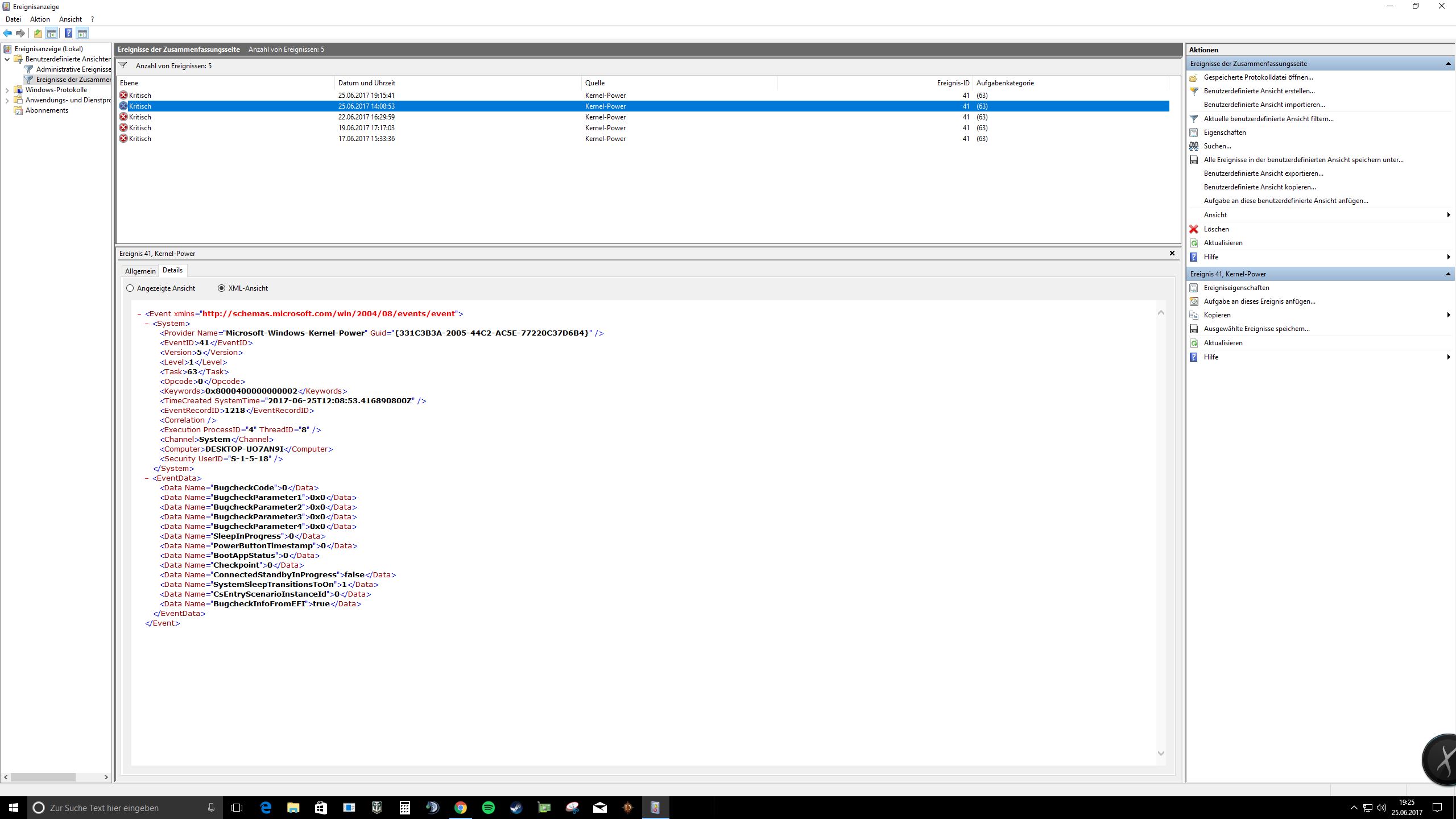

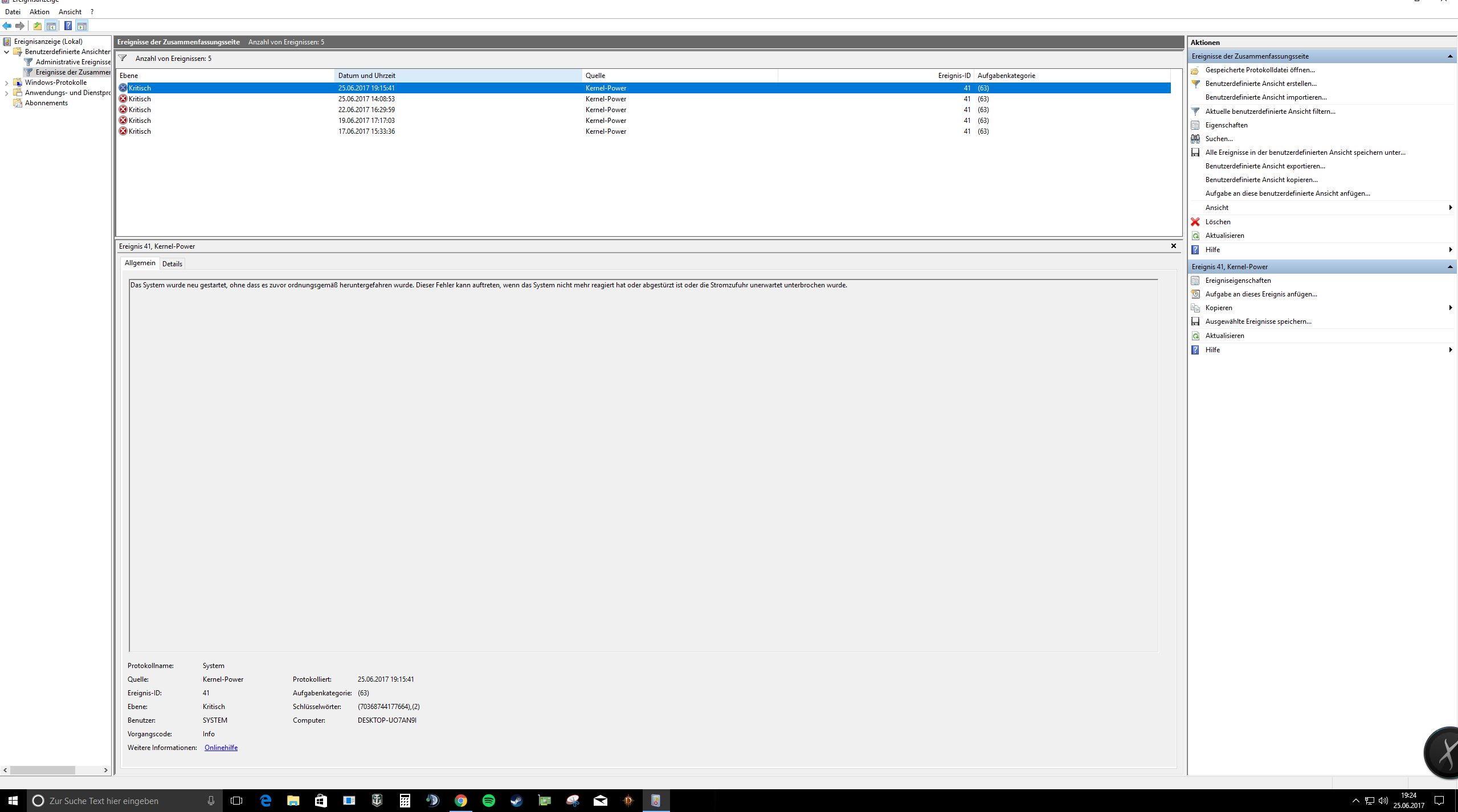

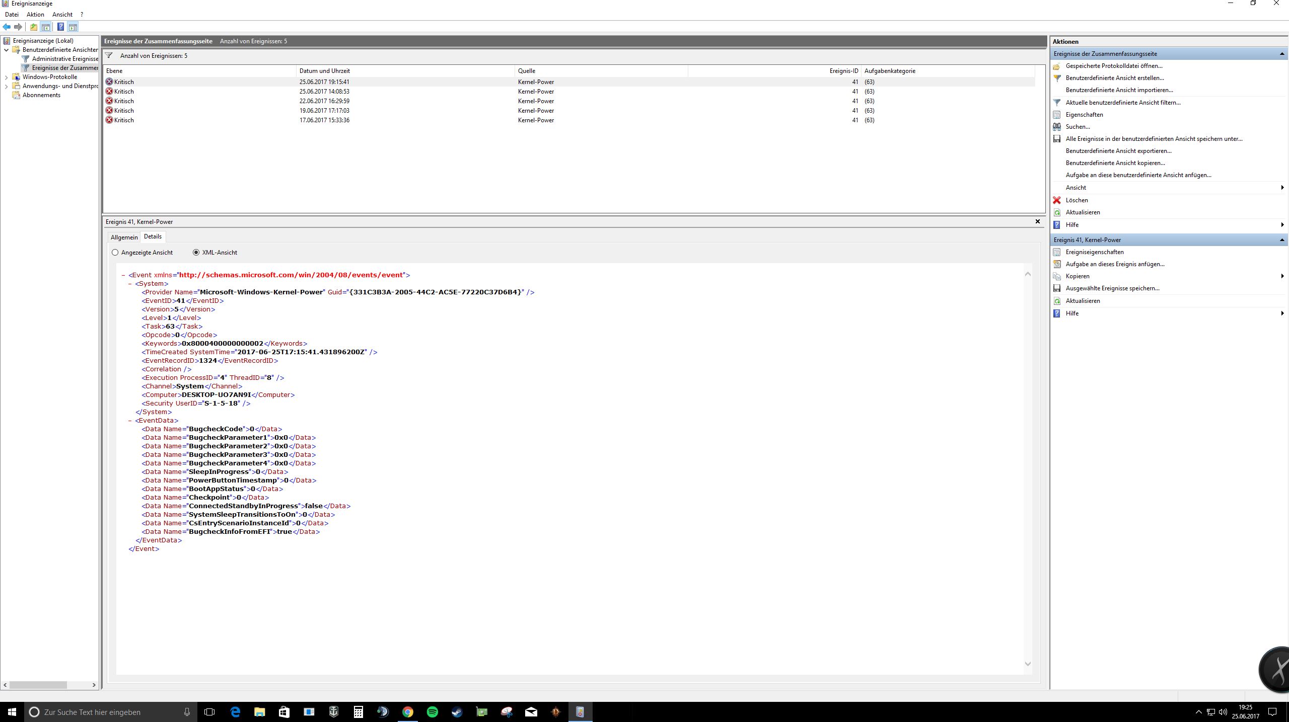

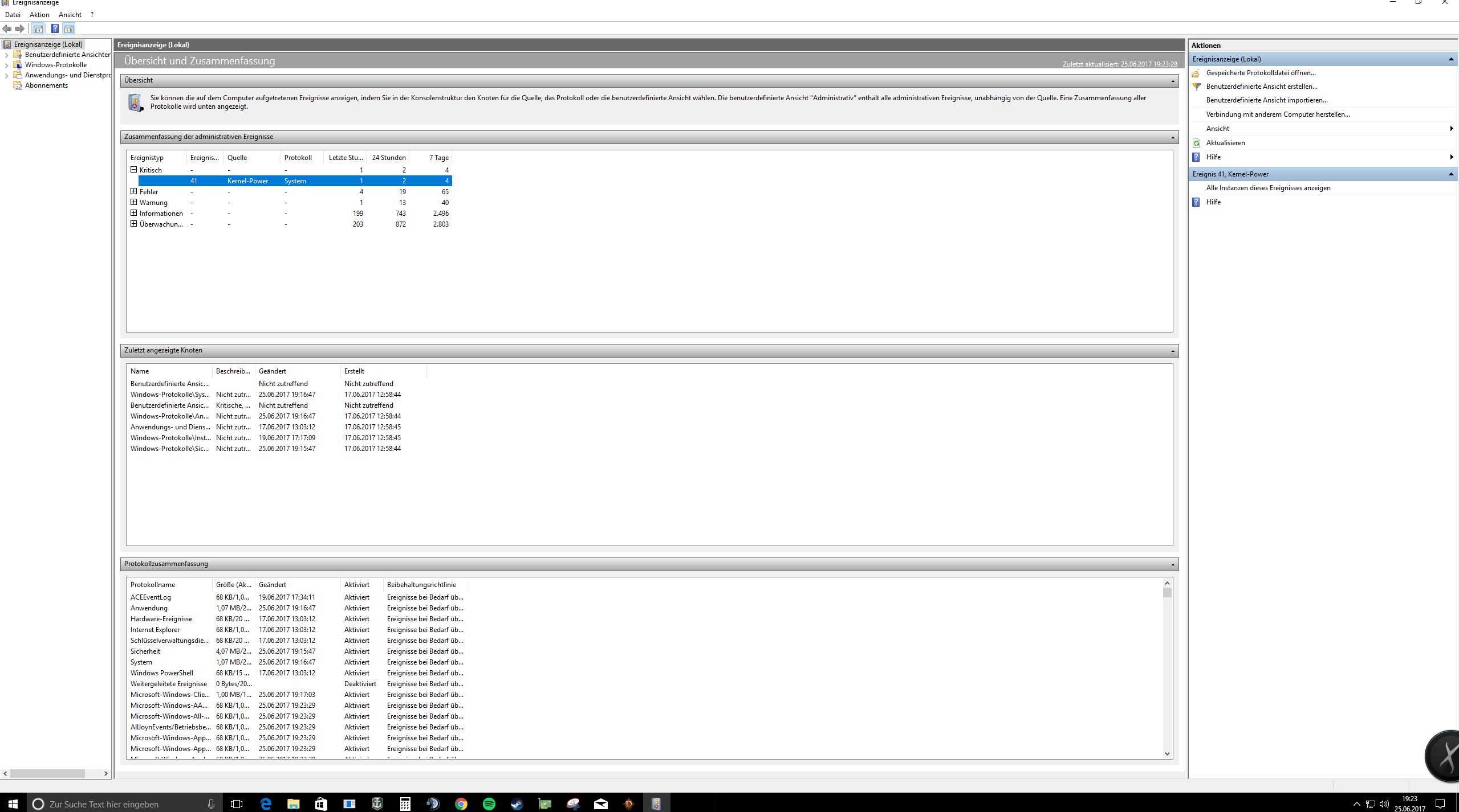

Ich hänge euch mal Screenies von der Windoof Ereignisanzeige ran,vielleicht seht ihr ja was
