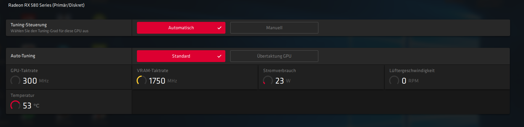

Bitte mal schauen ob die Automatische Übertaktung im Kontrollcenter des Grafikkartentreibers aktiviert ist. Wenn "JA" ... diese mal deaktivieren und testen ob das Problem weiterhin auftritt.
"Tuning-Steuerung" steht auf automatisch und "Auto-Tuning" auf Standard (siehe Bild)
Wahrscheinlich ist das schon übertakten, nur etwas anders formuliert, oder? Auf was muss ich es denn stellen?

Würde es mit Manuell und Standard probieren.
Gut, ich habe es jetzt auf manuell stehen und bei allen "Tuning-Arten" (z.B. GPU-Tuning, Lüfter-Tunig, VRAM-Tuning, usw.) steht der Haken auf deaktiviert. Mal sehen ob das hilft. Ich melde mich spätestens in ein paar Tagen (oder auch früher wenn er wieder abstürzt :lol:). Falls jetzt noch jemand Ideen hat, immer her damit, ich probiere sie dann aus, wenn das Ausschalten der Übertaktung nicht geholfen hat. Ich bin für jeden Tipp und Denkanstoß euch wirklich sehr dankbar.

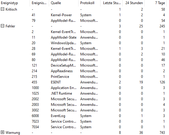

Folgendes habe ich in der Ereignisanzeige gefunden:

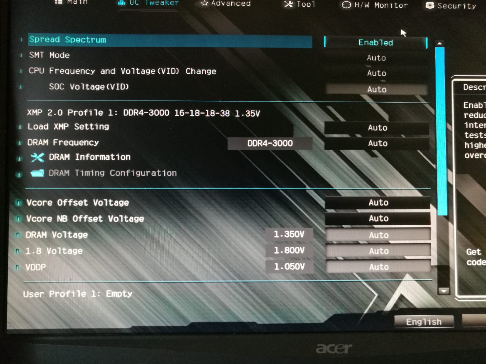

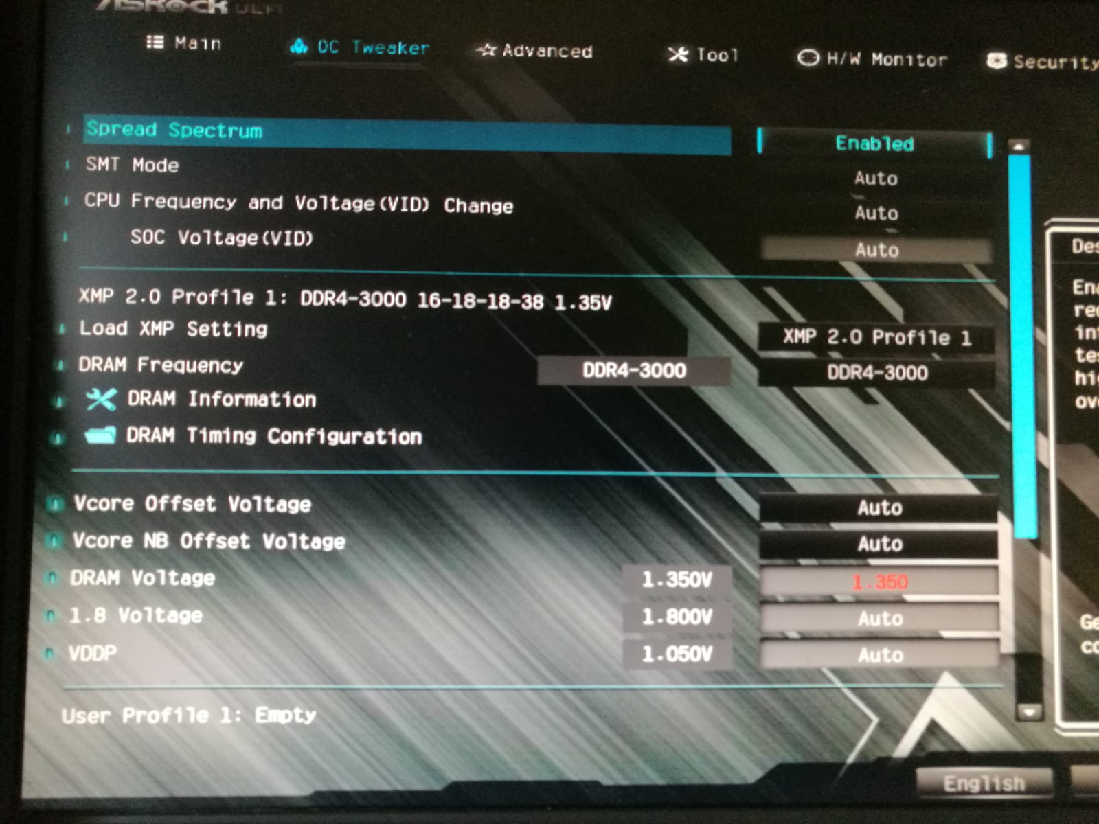

Und hier die alten, und die aktuellen Einstellungen aus dem UEFI:
Alt (mit Abstürzen, XMP-Profil enabled):
Neu (Auto statt XMP-Profil) bisher kein Absturz
Mir ist aufgefallen, dass mit XMP-Profil die DRAM-Spannung rot markiert war (Bei Auto ist sie immernoch auf 1.350V nur ist das "Auto" da nicht markiert, aber ihr seht es ja selbst).
Vielleicht könnt ihr da ja was rauslesen während ich darauf hoffe, dass das Teil nun nicht mehr abstürzt.

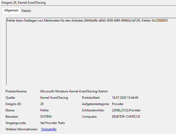

Zuletzt habe ich noch in der Ereignisanzeige nachgesehen, Dort fand ich keinen kritischen, sondern "nur" einen normalen Fehler und zwar 28 Kernel-Event-Tracing
Fehler beim Festlegen von Merkmalen für den Anbieter {8444a4fb-d8d3-4f38-84f8-89960a1ef12f}. Fehler: 0xC0000001
Vielen Dank für eure Hilfe bisher

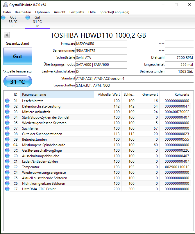

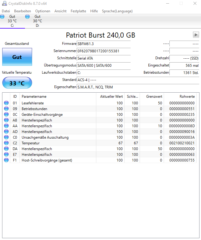

Und danach mal Crystaldiskinfo aufrufen, Fenster ganz aufziehen so dass man alle Werte sieht, und hier Posten.
So, ich habe eben mal alles abgestaubt, die Kabel auf guten Sitz kontrolliert und die beiden SATA Kabel (HDD+ SSD) abgesteckt und neu eingesteckt.
Crystaldiskinfo zeigt für die SSD folgendes
und für die HDD folgendes an:
