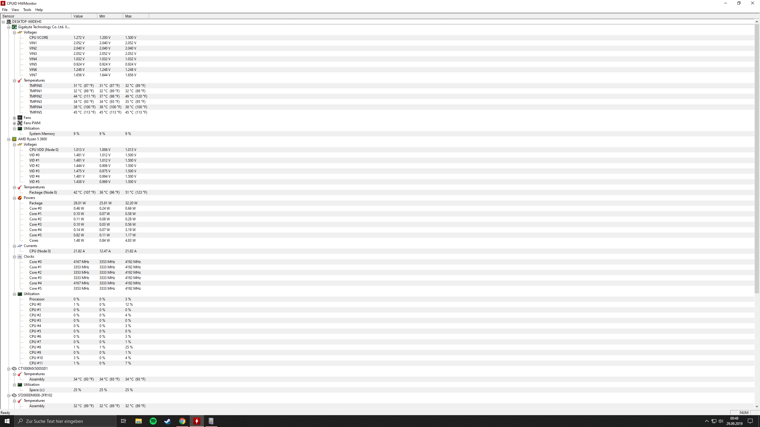

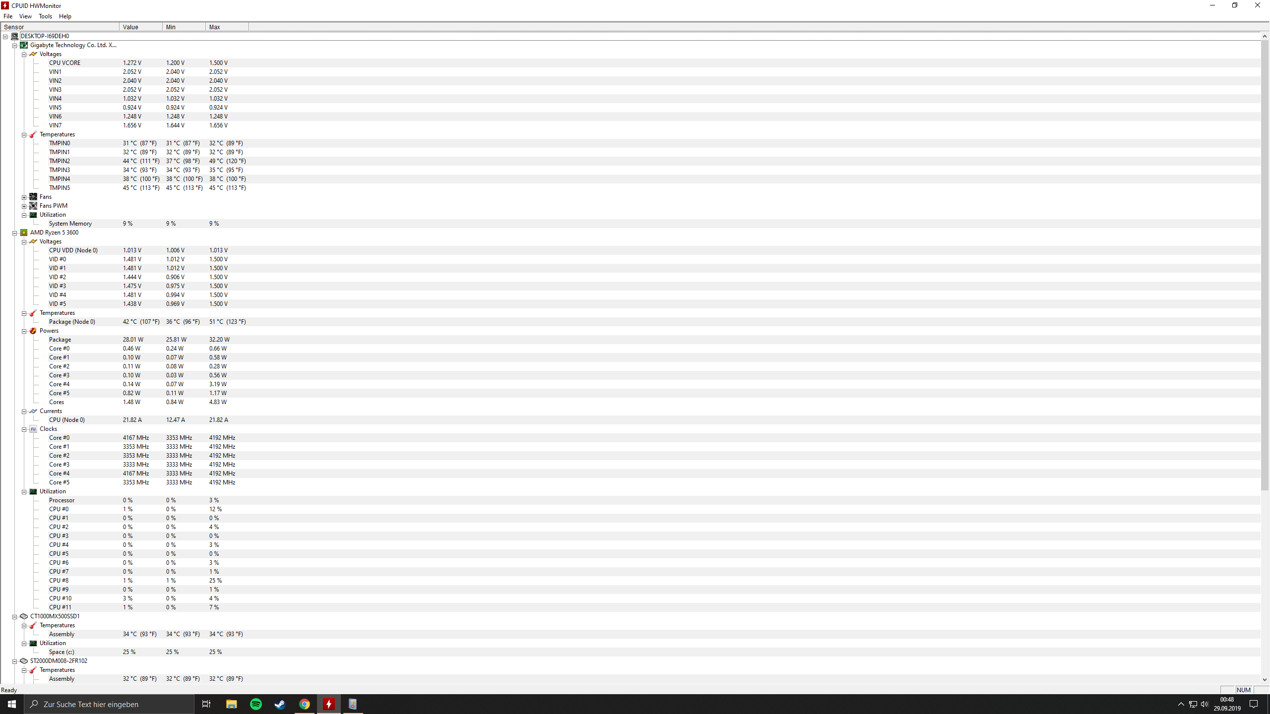

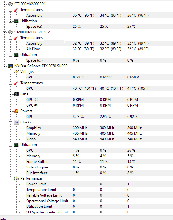

Hi leute, habe mir heute einen neuen PC zusammengebaut. Alles ohne probleme installiert, eine runde LoL gespielt und dann mal PUBG gestartet. nachdem ich eine minute im Menü war wurde mein Bildschirm komplett schwarz und der Lüfter is durch die decke gegangen. Erster gedanke war überhitzung, aber laut HWMonitor war die GPU bei 43 und die CPU bei 41 also sollte es nicht überhitzt sein. Ich habe Folgende Teile verbaut. 550 Watt sollten locker ausreichen, könnte es dennoch daran liegen? Im internet stand auch etwas vonwegen RAM konfiguration falsch aber da habe ich nichtmehr durchgeblickt.. Hat hier jemand eine Idee oder Lust mit mir zusammen zu probieren? Danke schonmal ich bin echt deprimiert...

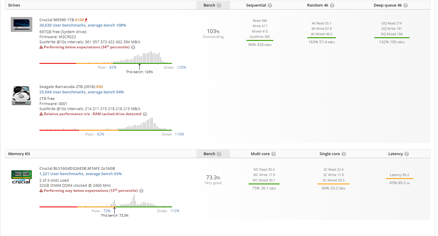

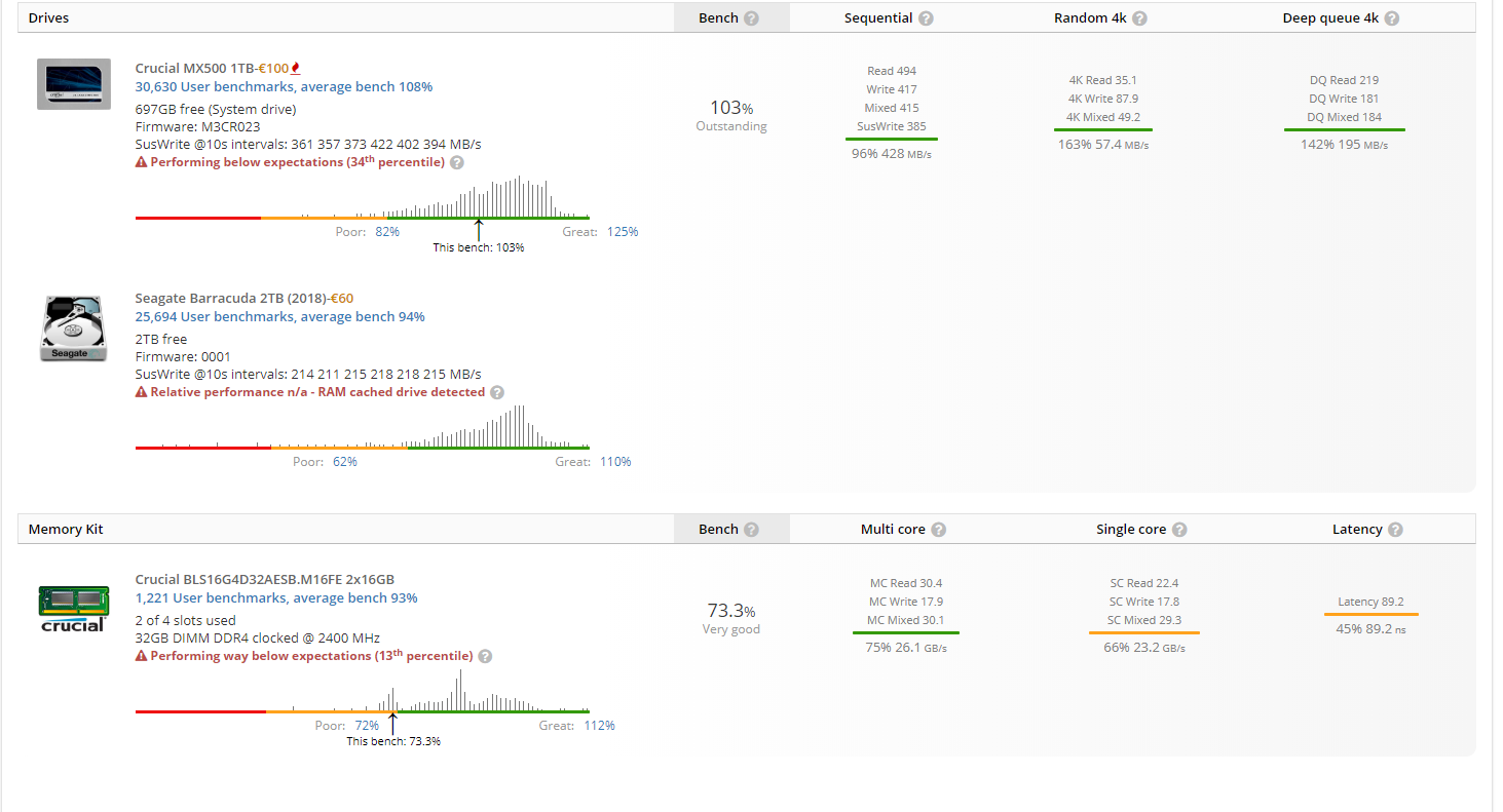

Im anhang noch der Userbenchmark. Da steht irgendwas vom RAM auf clocked @2400 sollte er nicht 3200 haben? Die HWMonitor daren kurz nach dem letzten absturz auch noch eingefügt

Netzteil sollte passen, wurde ja schon in deinem Kaufberatungsthread abgesegnet.

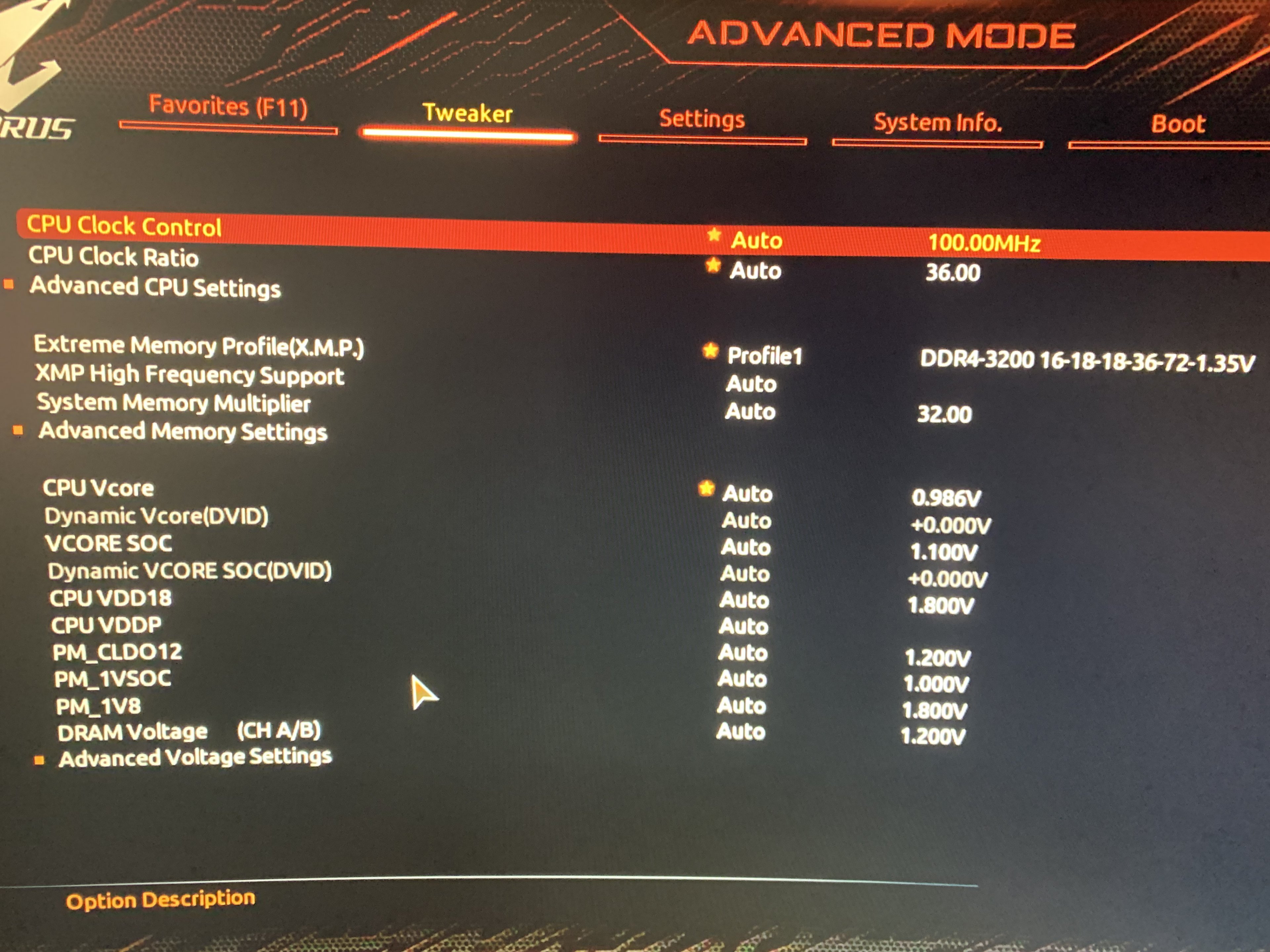

Hast du im BIOS das XMP/DOCP Profil für den RAM geladen? Oder wie ist der dort eingestellt?

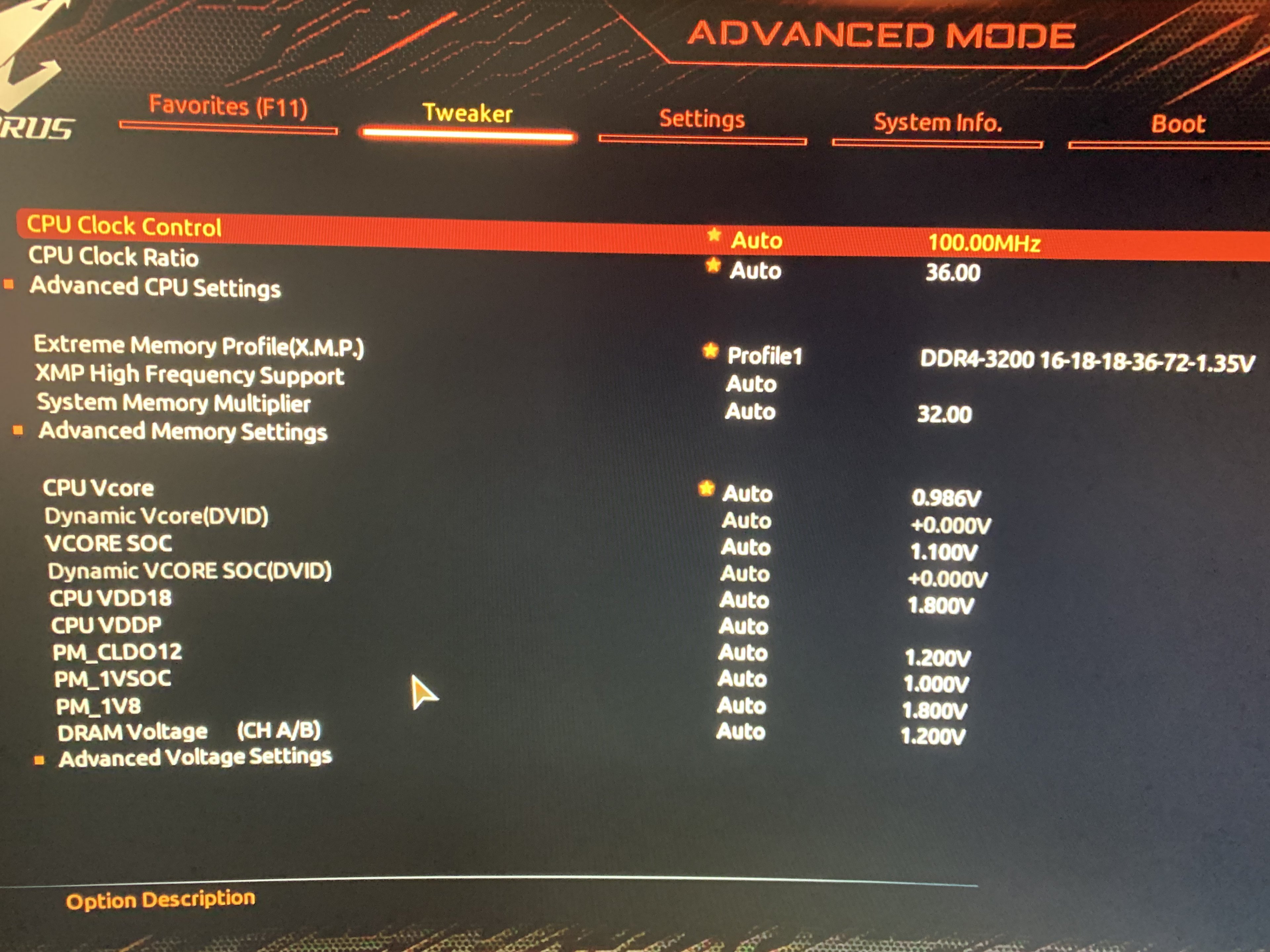

@Captain Mumpitz ich habe im bios noch nichts eingestellt was genau soll ich denn da machen?
Ich habe XMP jetzt mal aktiviert. Beim Userbenchmark is der RAM jetzt im grünen Bereich :)

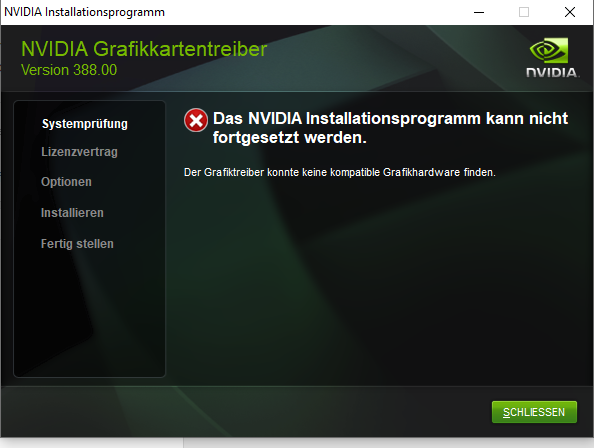

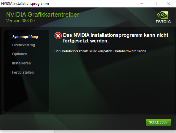

das komische ist auch das wenn ich den Grakatreiber deinstalliere mein PC die grafikkarte garnicht erkennt. Unabhängig davon kann ich auch nur den 2070s treiber installieren und nicht den GameReadyDriver da dieser mir sagt das mein system keine passende hardware besitzt.
Also wenn du den Treiber nicht installieren kannst, hast du noch ein ganz anderes Problem.
Jetzt postest du bitte mal folgendes:
  • Screenshot der XMP Einstellungen für den RAM
  • Screenshot der Fehlermeldung wenn du den Treiber installieren willst

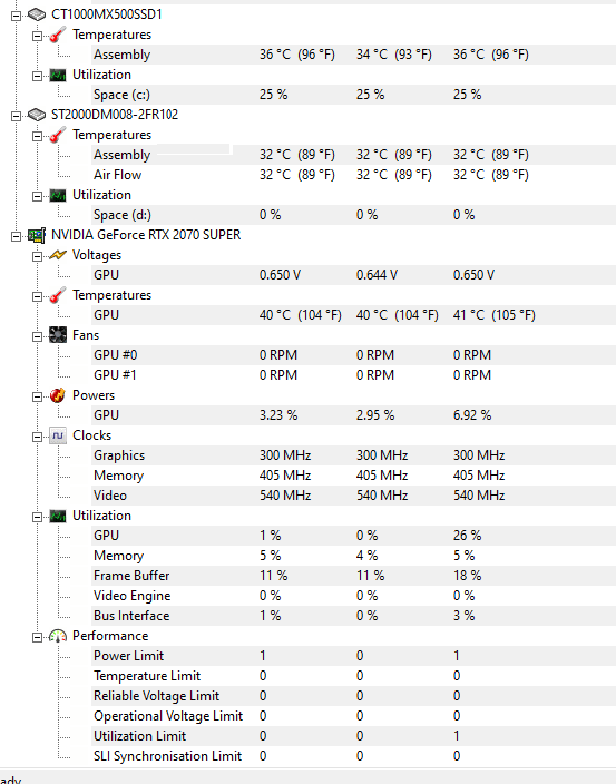

  • Screenshot von HWinfo auf welchem die Taktraten/Spannung des RAM sowie sämtliche Details zur GPU zu sehen sind

Okey ich werde nach und nach die Punkte abarbeiten. Vom XMP hab ich nur ein Handyfoto, keine Ahnung wie ich im bios screens mache..
grafikkarten treiber fehlermeldung
mehr als die infos in den screenshots im aller ersten post habe ich in HW nicht, ist es da nicht drauf?

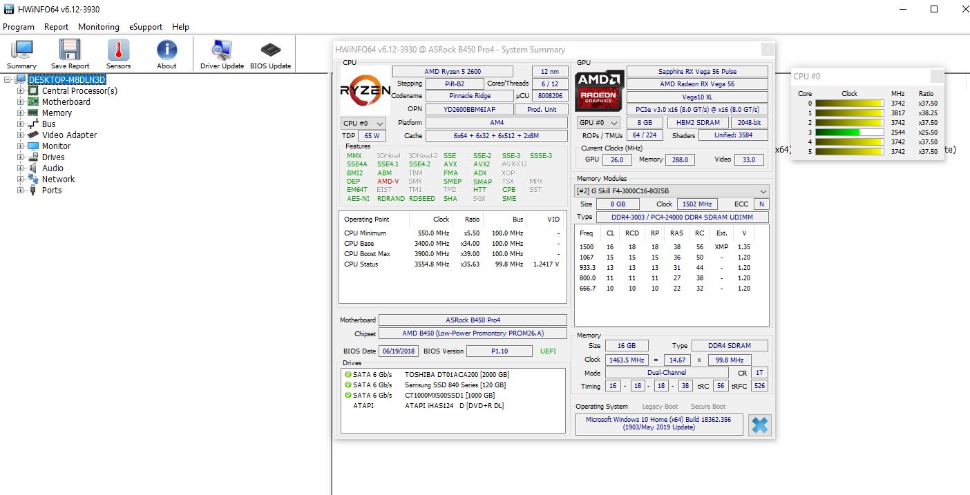

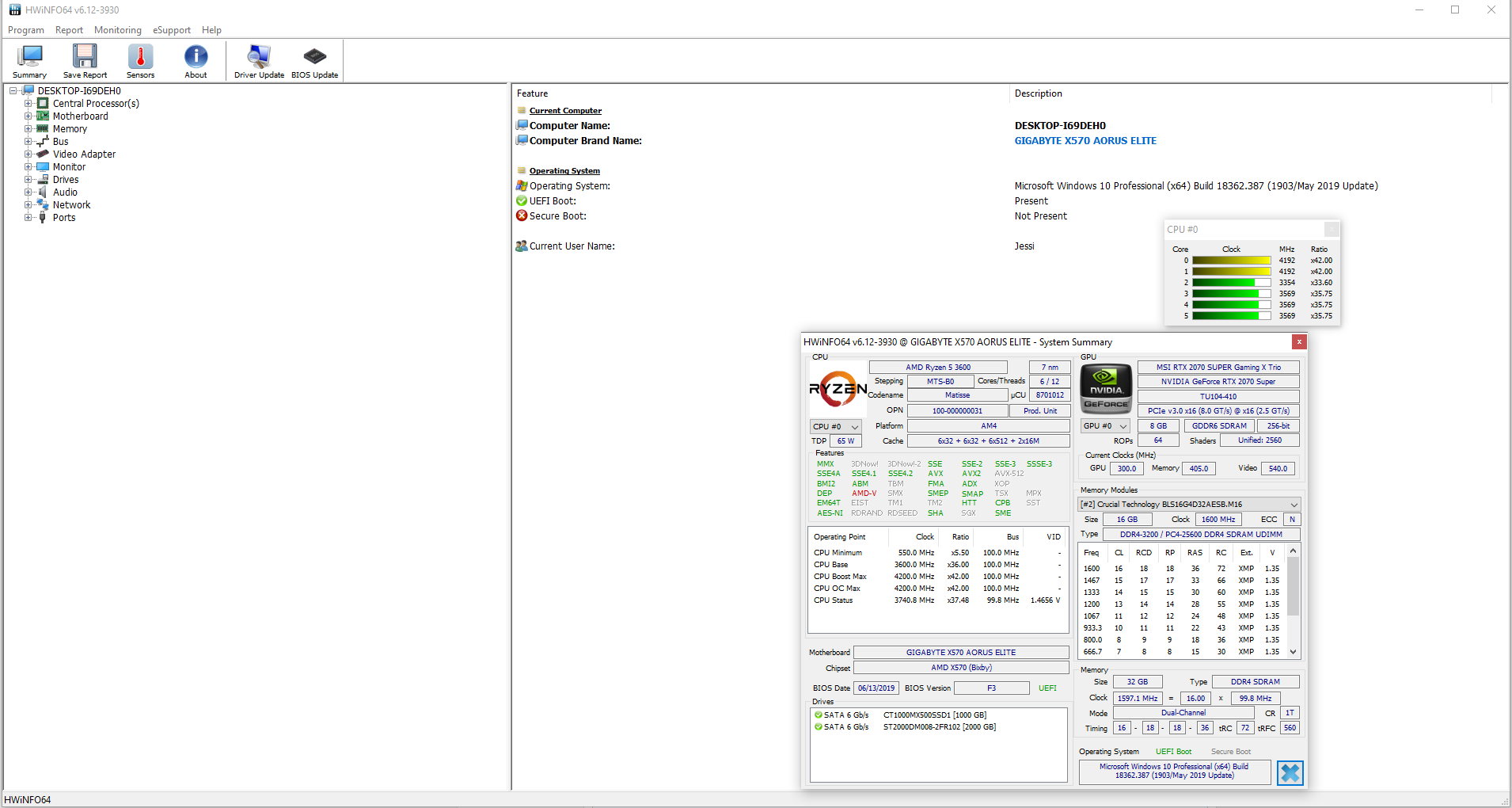

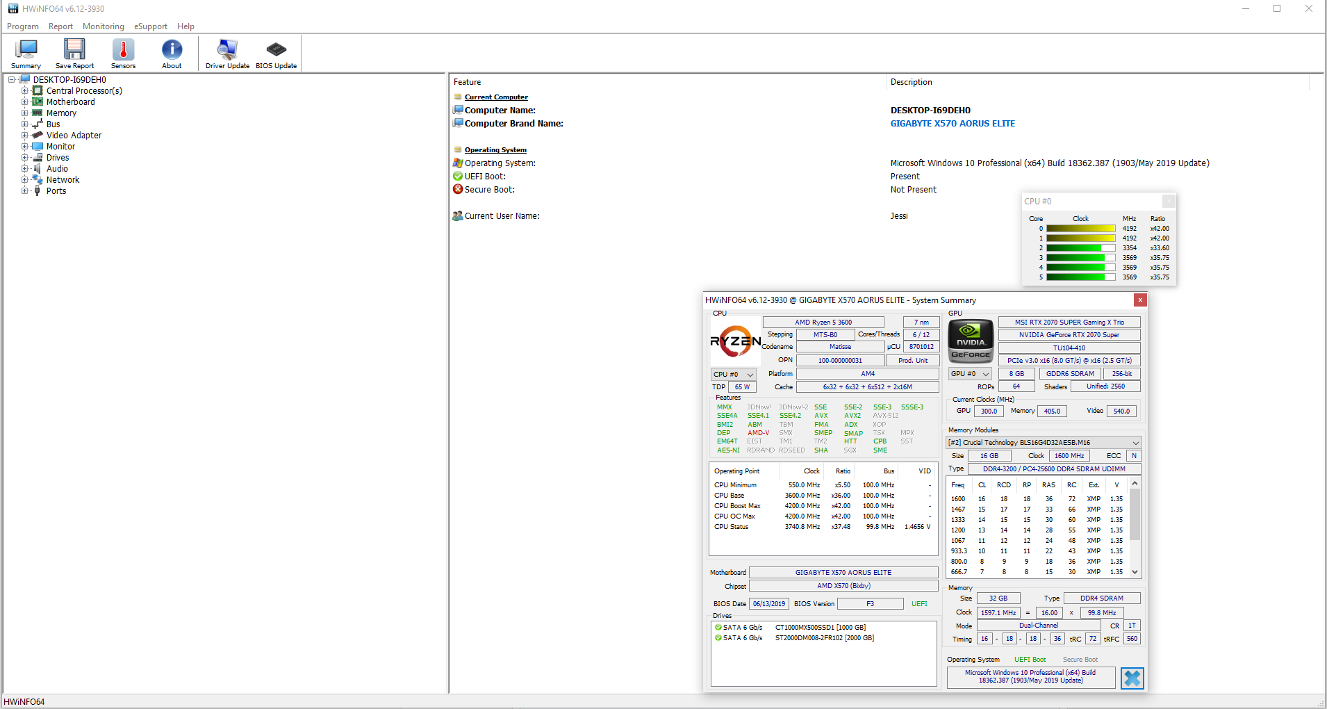

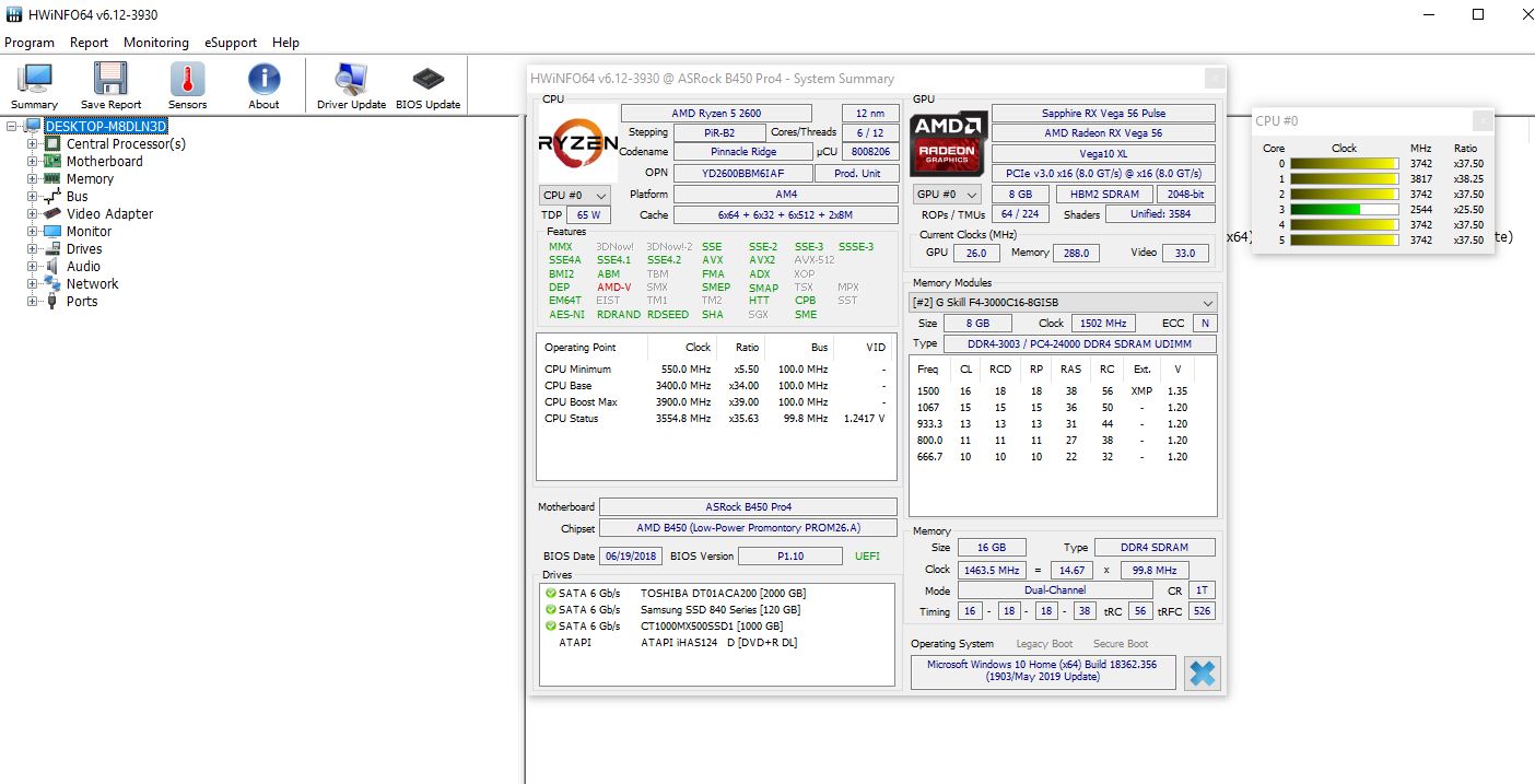

so sollte das was ich suche von HWinfo aussehen:
sorry habe HWInfo mit dem HWMonitor verwechselt lade es schnell screen kommt gleich
hier der HWInfo screen
Das system wurde komplett neu installiert mit über einen USB stick den ich mit dem MediaCreation tool vor 2 wochen ohne probleme erstellt habe. gerätemanager zeigt auf den ersten block nichts kurioses an, chipsatz hab ich ja selber installiert keine ahnung ob da jetzt noch irgendwo was fehlt
Captain Mumpitz schrieb:
deine Treiberversion schaut veraltet aus, irgendwie glaube ich, du hast die falsche.
Das hier wär richtig: https://www.nvidia.de/content/Drive...bit-international-whql.exe&lang=de&type=TITAN
die hatte ich auch installiert, nur ohne GeForceExperience, das wollte ich im nachhinein extra machen weil ich die spiele mal ohne testen wollte. das ging dann aber nicht. Über den link habe ich jetzt geforce experience wieder mit installiert
Also. Gemäss HWinfo wird die GPU korrekt erkannt, der RAM läuft auch mit dem richtigen Takt, etc.
Das sieht in der Theorie also alles sauber aus.
Berichte mal wie sich das jetzt mit dem korrekten Treiber verhält. Der andere mit Version 388.0 war irgendwie von Anno schlagmichtot oder gehört gar zu einer anderen GPU-Familie. Irgendwie seltsam.
Im Zweifelsfalle vielleicht den Treiber nochmals komplett mit DDU runterschmeissen und sauber draufbügeln. Aber ich würde fast wetten, dass der Fehler dort liegt.

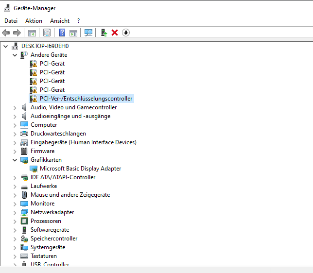

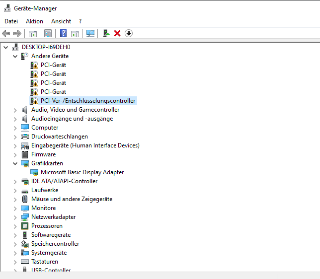

den treiber hatte ich schon installiert, auch genau diese version und damit bekam ich vorher und auch jetzt nach der neuinstallation das selbe problem es wird immernoch schwarz. Normalerweise muss aber doch der geräte manager meine graka erkennen, wenn ich den treiber nicht manuell installiere sehe ich nur das hier im gerätemanager
Jep, Windows müsste deine GPU auch so erkennen und zumindest einen Standardtreiber installieren.
Die schnellste und einfachste Möglichkeit nochmals einen Treiberkonflikt auszuschliessen, wäre: sämtliche Treiberreste per DDU entfernen (nutz den abgesicherten Modus, wie vom Programm vorgeschlagen) und dann nochmals sehen was passiert.
Win müsste die GPU korrekt erkennen. Tut es das, mach den Treiber drauf. Tut es das nicht, hat möglicherweise die GPU nen Schaden.

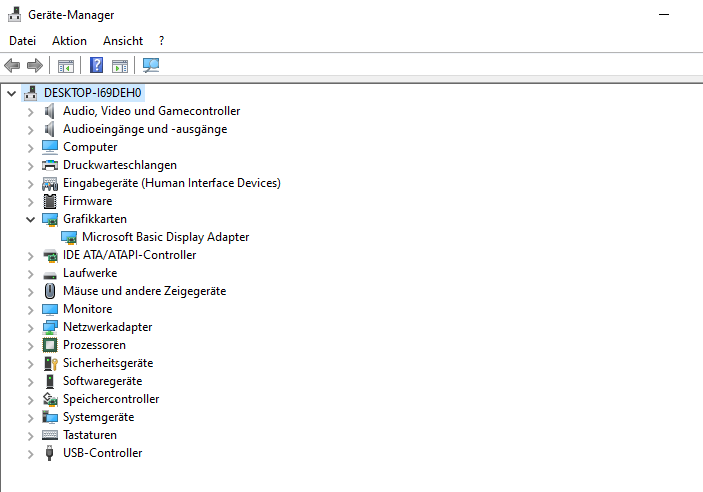

windows erkennt sie nicht, so siehts jetzt nach dem Neustart aus
