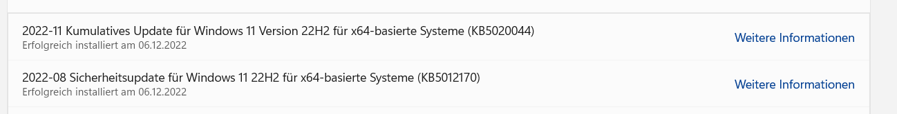

Evtl. liegt es an einem neuen Windows Update welches ich erst gemacht habe, kurz davor? Welche Updates das waren habe ich via Screenshot angehängt.
Mir fällt sonst nichts ein, was ich getan habe. am 06.12.2022 mit zocken aufgehört, Update gemacht und heruntergefahren. Heute wieder hochgefahren und es ging nicht mehr.
