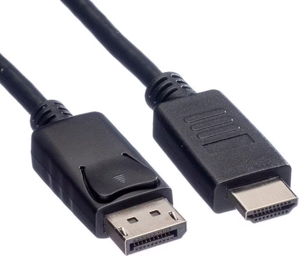

Es handelt sich um 2 Adapter die ich schon getestet habe.
PC->(Displayport-HDMI Adapter)->HDMI Kabel->Bildschirm.
PC->(Displayport zu HDMI Kabel)->Bildschirm
